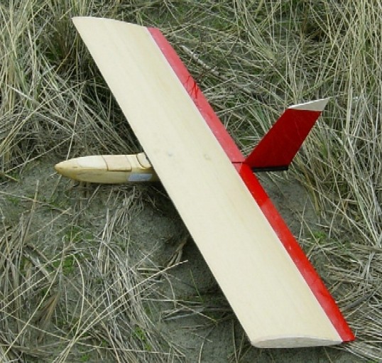

    In het kader van de galery: ik stuitte in mijn foto's op een vergeten Snowboot die een heel kort leven heeft gehad:
    Deze versie was gebouwd van een reststuk van een twee meter plankvleugel.
    Had een Quabeck profiel en was ongeveer 600gr
    Heeft een keer, heel goed, gevlogen bij harde wind, maar daarna nooit meer goed: altijd last van wipkippen/dolfijnen/onduleren.
    Kon hem toen niet meer goed aan de praat krijgen.
    Heb hem uit frustratie in elkaar geprakt om de servo's te hergebruiken.
    het lijkt er op dat de lessen die ik toen had moeten leren nu pas een beetje op hun plaats vallen. (en dus spijt)

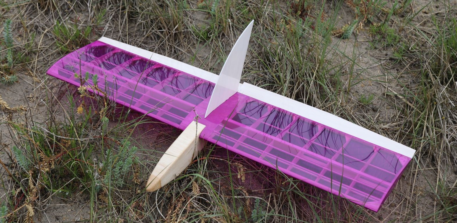

    O néé, niet nu! Ik heb juist iets van 30-35 g lood in de neus gestopt om het ZP op de juiste plek te krijgen.........;)
    Over het gewicht maak ik me niet zoveel zorgen, net iets minder dan 380 g ( met e- motor en accu) :)

    15 g/dm2 ( met totale koorde van 26 cm berekend, effectieve koorde is iets minder. Spanwijdte 1 m)
    Ik ook, eerste vlucht / vliegfilmpje duurt nog even vanwege de omstandigheden.

    Deze Snowboot was gemaakt van een overschot aan gesneden vleugels voor een 2mtr plank, deze vloog al enige tijd tot volle tevredenheid (en ik kan het niet nalaten te herhalen: door een hufter aan de Wasserkuppe volledig aan puin gevlogen)
    Deze uitvoering had een iets hogere vleugelbelasting en zal in retrospect een hogere sink en slechtere glijhoek gehad hebben.
    Bij de eerste vluchten viel dit niet zo op, omdat er genoeg hellingwind stond maar onder zwakkere omstandigheden bleef dit niet boven.
    Door de reflex om toch maar langzaam te gaan vliegen, dus meer up, werd het er niet beter op en kwam ik al snel in het foute gebied voor het profiel terecht met het bovenstaande gevolg: afschrijving van het model.
    Lessen nu geleerd:het meer ''up''geven tov de originele s-slag van een ''goed'' profiel dient maar met mate te worden toegepast, en kan een ramp zijn voor de daalsnelheid
    Snel vliegen dmv gewicht/vleugelbelasting is niet de beste oplossing, maar kan beter gezocht worden in een kleinere invalshoek, dus (heel weinig) down trim.
    De verrassing is dat lage vleugelbelasting snel vliegend/harde wind veel beter vliegen dan geballaste vleugeltjes.

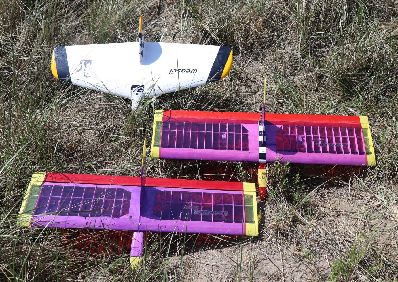

    Tussen regen en wegvallende wind was er gisteren een window van een paar uur die bruikbaar hellingweer leek op te leveren.
    Dus last minute naar de Maasvlakte om te testen.
    De nieuwelingen in de vloot
    Weasel, SnowbootPW106 en SnowbootPW1211
    Nieuwe ''classic'' met modificaties: van Houtjesplakker.
    Slankere romp, 2 servo's in de romp turbulente-stoenliggers in het profiel.
    Met alle kistjes geexpirimenteerd met het zwaartepunt.
    Conclusie: alles vloog duidelijk beter met zwaartepunten meer naar achteren dan we normaal van de snowboot gewend zijn.
    (Dit gaat niet ongelimiteerd op: te ver is dan ook weer niet vliegbaar)
    Expirimenteren is de moeite waard.
    De oude zwaartepuntsligging voor SnowBoot was meestal 45 tot 48mm.
    Verschuiving tussen 50 tot 55mm geven een duidelijke verbetering, ook in bestuurbaarheid.
    Uitslagen dienen eventueel aangepast (kleiner).
    !Try this at home!
    Door de beperkte draagkracht van de helling en mijn beperkte vliegvermogens nog niet toegekomen aan het reguliere stuntwerk.

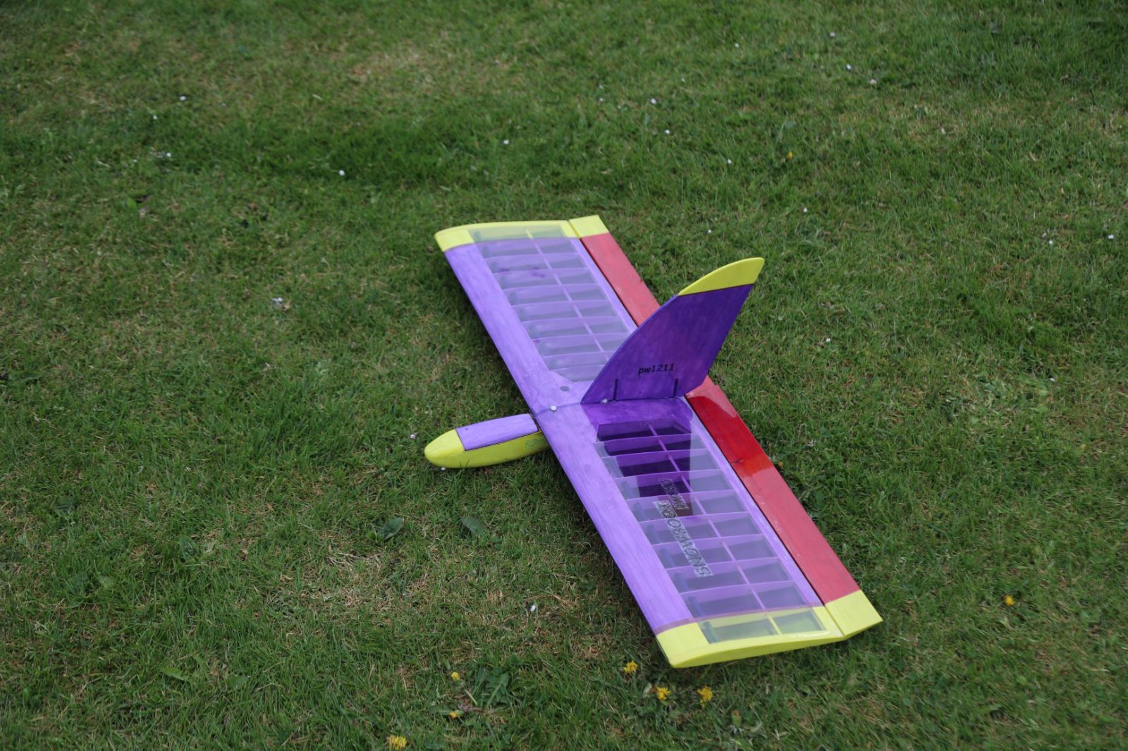

    De grote verrassing was de SnowbootPW1211 (eerste vluchten).
    Deze deed onder deze omstandigheden zeker niet onder voor de Weasel en stak alle andere versies naar de kroon.
    Dus met enige trots presenteer ik mijn PW1211 Snowboot variant: 14gr/dm2 met profiel PW1211, boveningedekte neussectie, bredere elevons, scharnierspleet aan de bovenkant, geminimaliseerde pod, servo's voor het zwaartepunt.
    (zoals Eric al zei: God is in the details)
    NB: de door @Rick NL (met dank) aangeduide landingsmethode: beide elevons vol up met wipkippen en overtrekken tot gevolg lijkt een welliswaar onelegante maar bruikbare landingsmethode op te leveren onder de marginale maasvlakte omstandigheden.

    Vandaag weer eens een hele goede sessie op de Maasvlakte met de Snowboots gehad en voor het eerst filmpjes (door kleinzoon) gemaakt.
    (unedited)
    Een impressie:
    Snowboot met PW106
    en Snowboot met PW1211
    Commentaar welkom

    Het is zo afgaand op de filmpjes niet erg goed te zien of er significante verschillen zijn in de vliegeigenschappen tussen de PW106 en de PW1211.
    Heb jij een voorkeur?
    Was lekker druk daar, met een heerlijk windje.
  13. Peter Den
    Peter Den Vriend van modelbouwforum.nl The First Aviators
    Lid geworden:
    2 dec 2005
    Berichten:
    1.302
    Locatie:
    Voorburg
    Wind was inderdaad perfect, net hard genoeg.
    Drukte: ik had 3 vliegmaten mee en een eindje verder stond nog een nieuwkomer die het ook naar zijn zin had.
    Er werd gevlogen met een tot plankje omgebouwde Lidl glider die het ook erg goed deed voor de eerste keer.
    Verder zie je een Weasel en ook een OFA die lekker vloog.
    (En twee koopmodellen met staarten, tja wat zal ik er van zeggen.....)
    Perfecte vliegdag gehad.
    De verschillen: de Snowboot met E186; ik ben er aangewend en vliegt gewoon lekker.
    Met PW106 vrij hoge vleugelbelasting is duidelijk wat dynamischer en sneller.
    De soms opgemerkte tendens tot ondersnijden is weg na het aanbrengen van een neusindekking.
    Naarmate het harder waait prefereer ik momenteel deze.
    Met PW1211 en zelfde gewichtsklasse als de Weasel; in nuance de beste en ondanks lager gewicht ongeveer even snel als de anderen.
    Vliegt in dit weer het ''lekkerst'' en degene die met de minste, nog vliegbare wind kan vliegen.
    Op dit moment , met twee matige vliegers aan het roer, doet de PW1211 zeker niet onder voor de Weasel, ook in effeccientie, wat dus ook een beetje de opzet was.
    (en zoals gewoonlijk in de zeldzame gevallen dat ik kistjes koop, in dit geval als referentie, ik heb helemaal geen zin meer in vliegen met de Weasel)
    Al met al: voor mijn eigen vliegtechniek is er nog veel ruimte tot inprovement en ook voor de afstelling (modellen en zender) nog genoeg te leren.
    Voorkeur:
    PW1211 licht/lagere vleugelbelasting, heeft de meeste potentie en voor mij het leukste vliegen.
    Laatst bewerkt door een moderator: 1 aug 2020
