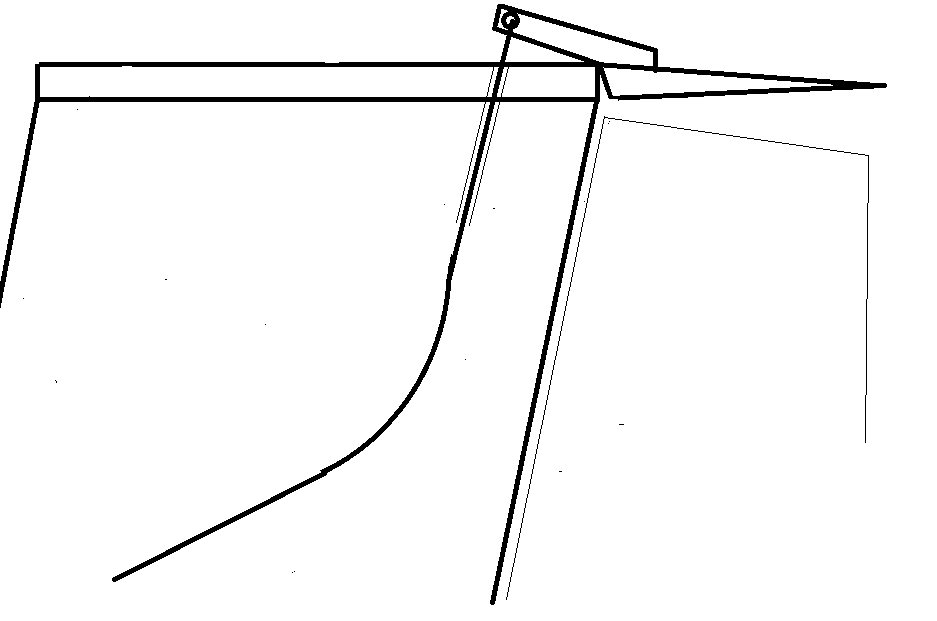

Daar heb je gelijk in, hoe flauwer de bochten des te lager de weerstand.
Ik heb nog gespeeld met het idee om de aansturing maar één bocht te laten maken, van horizontaal in de romp naar verticaal in het kielvlak, maar dan had ik de constructie van het stuurvlak flink moeten veranderen.
Zoals ik het nu bedacht heb, met de S-bocht en pike-wire, loopt het heel soepeltjes, fingers crossed.
Mocht het niet werken en breek ik de staart er nog eens af, dan probeer ik het zoals hierboven geschetst...
Groeten, Jan.
