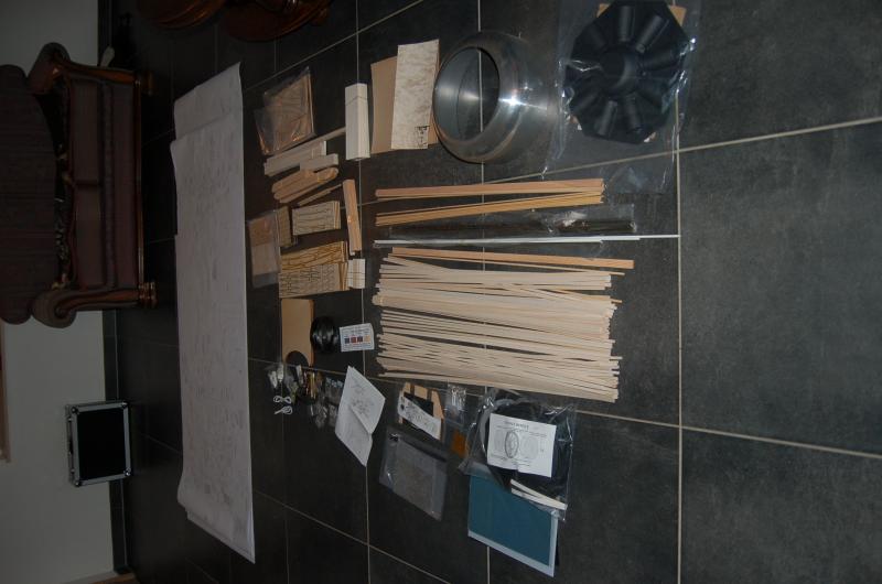

Wel het is een bouwdoos van Sport and s cale en met plannen van mickreevesmodels en ook nog enkele onderdelen daarvan.
full
full
Hier de bouwdoos

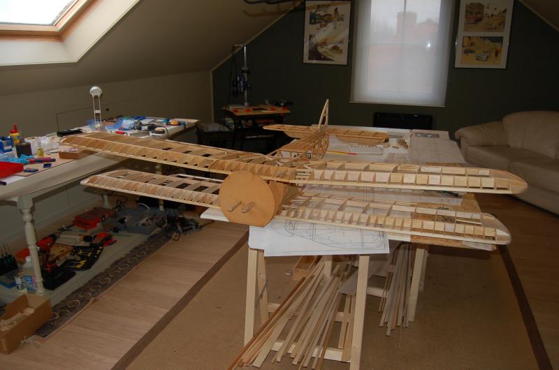

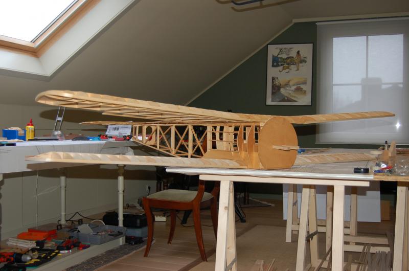

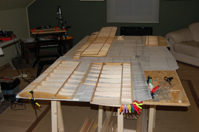

Hier ben ik weer, met dit weer kan je goed verder bouwen hier enkele foto's van de gemaakte vleugels:banana:
full
De vleugels
full

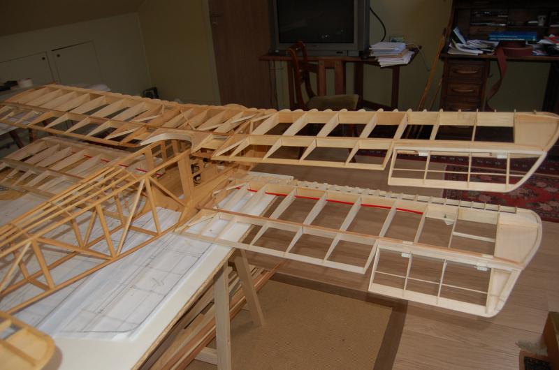

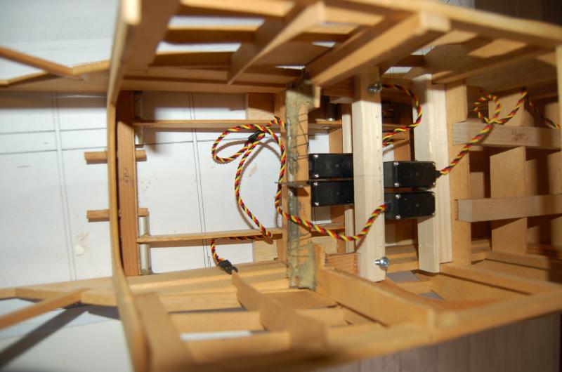

Weer een stuk verder,versteviging in vleugels, servo's geplaatst, scharnieren.

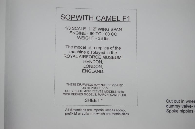

Heb ook een bouwdoos besteld kon het niet laten "de Camel 1/3":p
hier enkele foto's
full
full
full

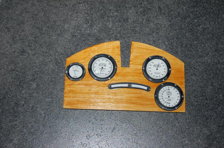

Hier nog enkele foto's van de pup instrument
full

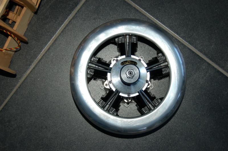

De stermotor
full

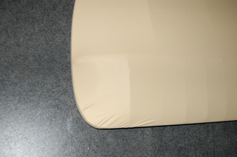

:confused: Heb problemen met punt van vleugel om hem mooi op te spannen zonder plooien? :rolleyes: Hoe kan ik dit het beste oplossen en hoe kan ik dit in de toekomst vermijden?
Alle tips zijn welkom hier een foto
full
full
bij bespannen eerst rondom vast zetten met een folie bout op 120° en daarna met ongev. 140/150° spannen , eventueel met föhn nabewerken

Ook een erg mooie motor.

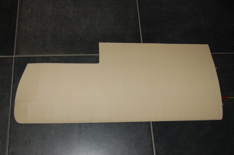

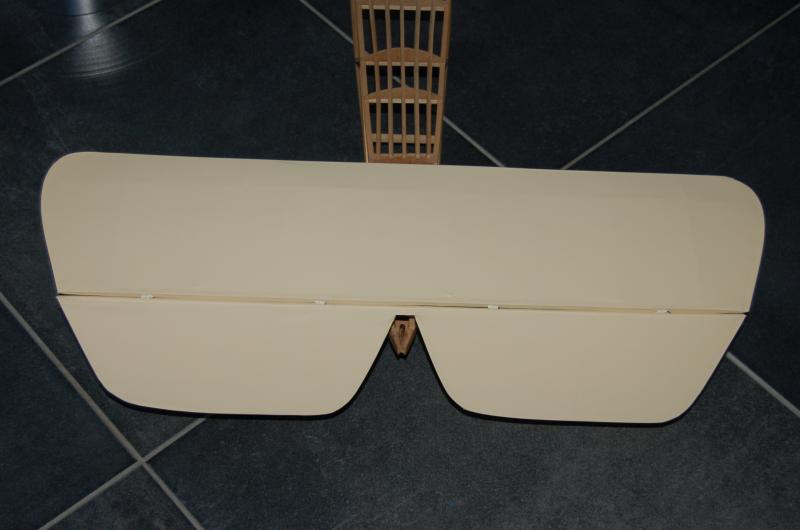

De vleugels na wat oefenen gaat het al een stuk beter
full

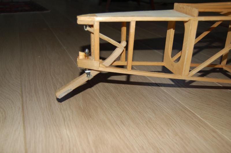

Zo jongens nog eens terug aan de slag met mijn Pup,hier enkele fotos.
full
staart
full
[/QUOTE]
Hallo Harry,
Ik zie hier de foto,achter stuk romp, maar ik weet niet of je dat elastiek ook echt wilt gebruiken.... ik zou het niet doen, veroudert best snel.
Of je moet er makkelijk bij kunnen om het te vervangen.
Succes met de bouw.
Groet Jan...:bye:
Ik kan er wel aan, maar zal het met de tijd vervangen door iets anders (weet nog niet goed met wat het beste is?)
gr.
