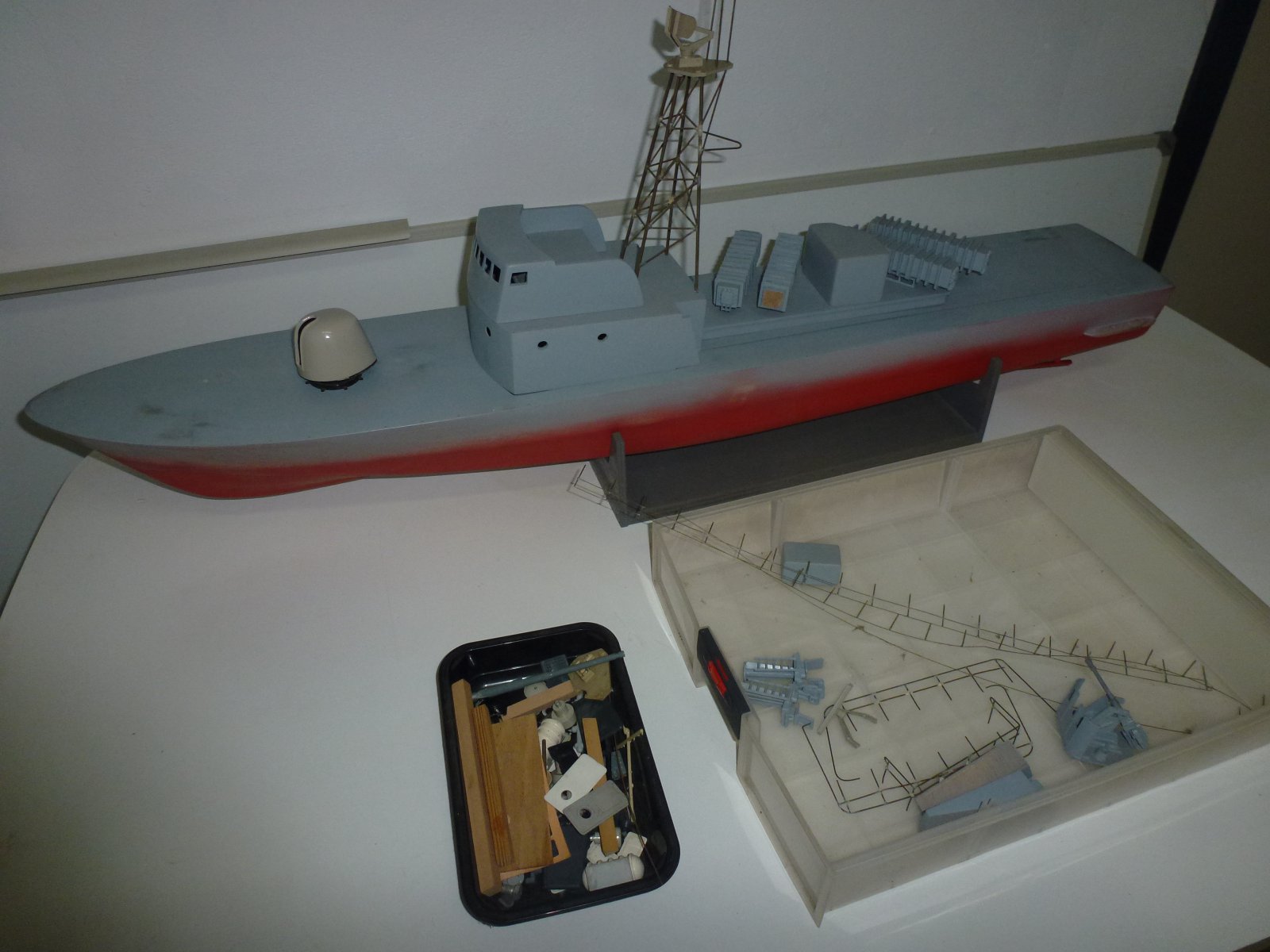

Alles is besteld bij rc modelbouw ( motoren-regelaars-sound- leds enz) is wel duur in verzending tov andere en ze willen dan nog geen lange stukken van een meter opsturen ( hout- buisjes enz...). Ik ga een proefopstelling maken op een houten plank zodat het overzichtelijk is ( motoren - sound - lichten - enz...) en kan beginnen experimenteren, zal nog veel slapeloze nachten hebben.
Dat is een verrassing Erwin! In mijn optiek ziet de Smit Rotterdam er heel anders uit. :) Daar begon dit draadje (buiten de afzwaaier door mij) toch mee? Slim om eerst eens een proefopstelling te maken. Krijg je automatisch een idee van de grootte van de componenten en kun je ze in gedachten een plekje geven. En het aan elkaar knopen gaat buiten het model veel gemakkelijker. Vergeet niet om een schema te maken en dat ook consequent aan te passen. Bij mij is dat er bij het bouwen en bekabelen nogal eens bij ingeschoten en dan zit je later bij een storing of uitbreiding te hannesen om uit te vinden welk draadje waar aan vast zit. Heb er erg in dat hedendaagse schakelcircuits via de min schakelen. En als je dan leds gebruikt voor de verlichting werk je met een gemeenschappelijke plus aan die dingen en kun je groepsgewijs die in en uitschakelen via de min. Bij het in gebruik nemen van de Beier module had ik het geluid snel aangesloten. Bij het sturen van de verlichting vergat ik het kabeltje tussen de ontvanger en de ingang (dacht kanaal 3) op de module. Heeft even geduurd eer het kwartje daarbij viel. Neem de tijd om de structuur in het programmeren van de module te doorgronden. Je moet nogal door een aantal stappen, maar daar krijg je vanzelf routine in. Tot slapeloze nachten heeft het hier gelukkig niet geleid, maar het is wel gebeurd dat ik enigszins gefrustreerd de boel aan de kant legde. Diverse keren de handleiding gelezen en in gedachten een weg te vinden hoe het signaal liep. En dan is de voldoening groot als het uiteindelijk werkt. En zoals je ziet is er op het Forum uit verschillende hoeken support. Succes ermee! Gr. Klaas.
