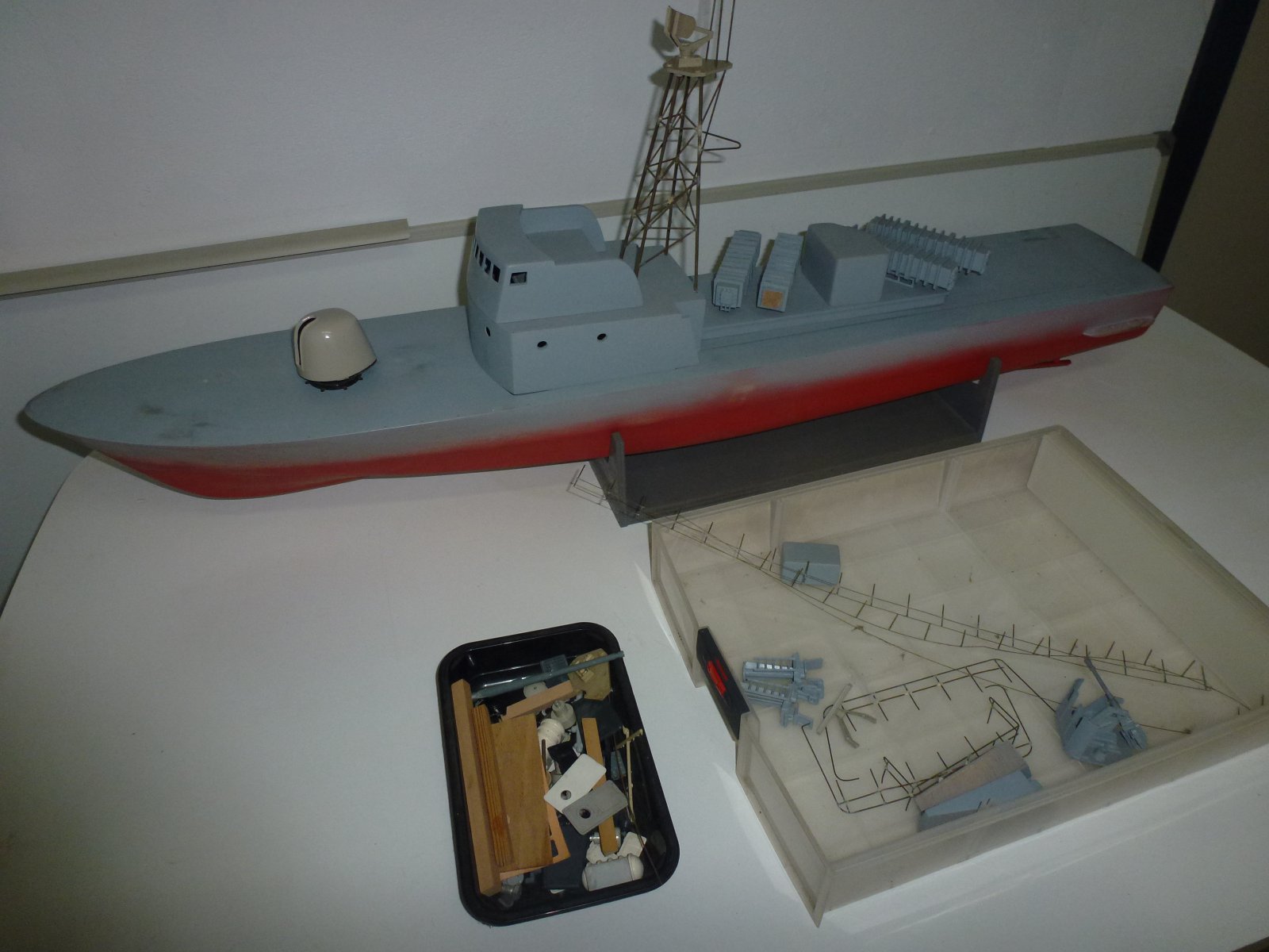

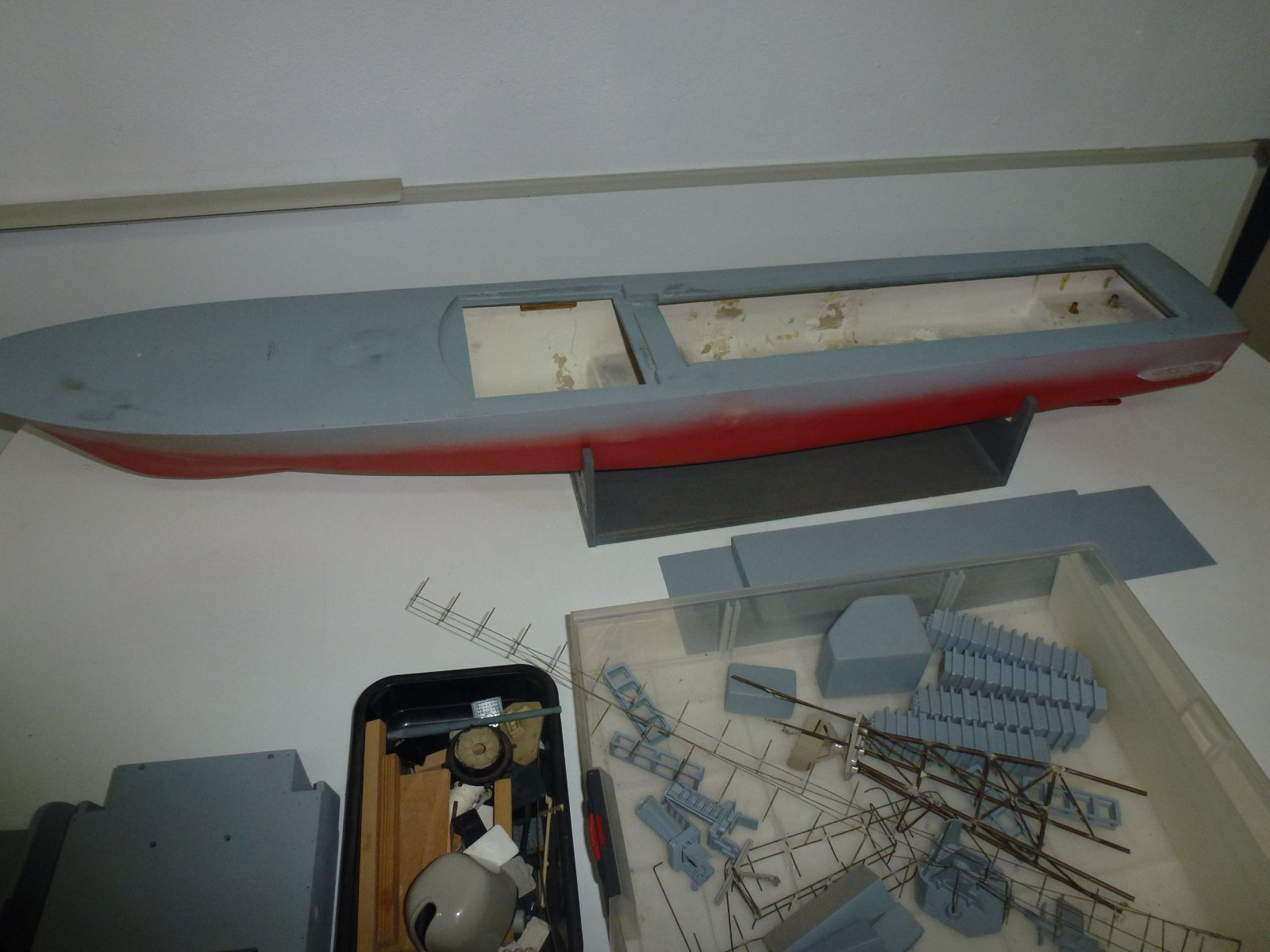

    Alles is besteld bij rc modelbouw ( motoren-regelaars-sound- leds enz) is wel duur in verzending tov andere en ze willen dan nog geen lange stukken van een meter opsturen ( hout- buisjes enz...). Ik ga een proefopstelling maken op een houten plank zodat het overzichtelijk is ( motoren - sound - lichten - enz...) en kan beginnen experimenteren, zal nog veel slapeloze nachten hebben. Ik wil alles gaan inbouwen in de P6141 . Aan de smit rotterdam is nog te veel werk en ik wil varen deze zomer. De P6141 is een VLM vedette .

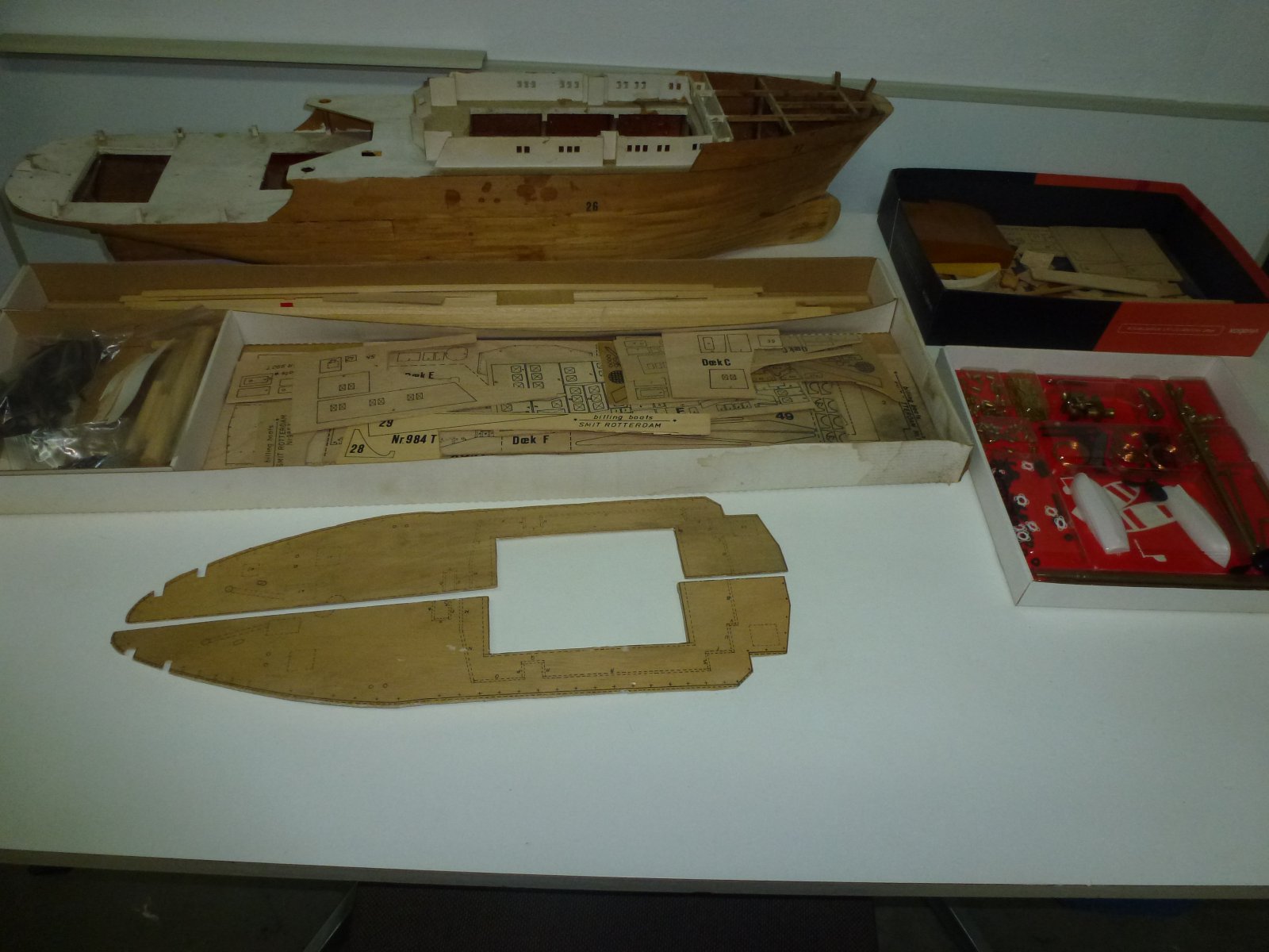

    koen zo ziet de smit rotterdam uit

    Je kunt nog even vooruit Erwin! Pas je op met de stabiliteit van je P6141? Het is een rank scheepje en dan wordt een messing mast gauw een aanslag op de stabiliteit. Zorg dat je "zware" dingen zo diep mogelijk in de romp plaatst. Gr. Klaas.

    hey klaas vind het fijn om op deze manier met elkaar te praten, sorry had je koen genoemd. Ik moet nog de batterijen aankopen voor de P6141 en nu is de vraag lood gel accu( is 1 stuk ) of nimh met meerdere pack voor de stabiliteit

    Geeft niet hoor Erwin, als het "kind" maar een naam heeft. Wat ligt er aan motor in die P6141, wat zijn de afmetingen en het gewicht vaarklaar? Diameter schroef? Zitten er spanten in de romp, die het schuiven met ballast wat beperken. Op welke spanning wil je varen en hoe lang achter elkaar? Als je op al deze vragen een antwoord hebt dan kan ik me een beter beeld vormen hoe verder. Om een paar voorbeelden te noemen. Een van mijn scheepjes vaart op 7,2 Volt Nimh met een Monoperm, zonder vertraging en CTI regelaar. De schroef is 30 mm en het gewicht 3 kg. Capaciteit van de accu 2,5 Ah. De 6 cellen zijn verdeeld over 3 houders. Kan er een paar uur mee varen. Zie wel wat je oplepelt aan gegevens. Gr. Klaas.
