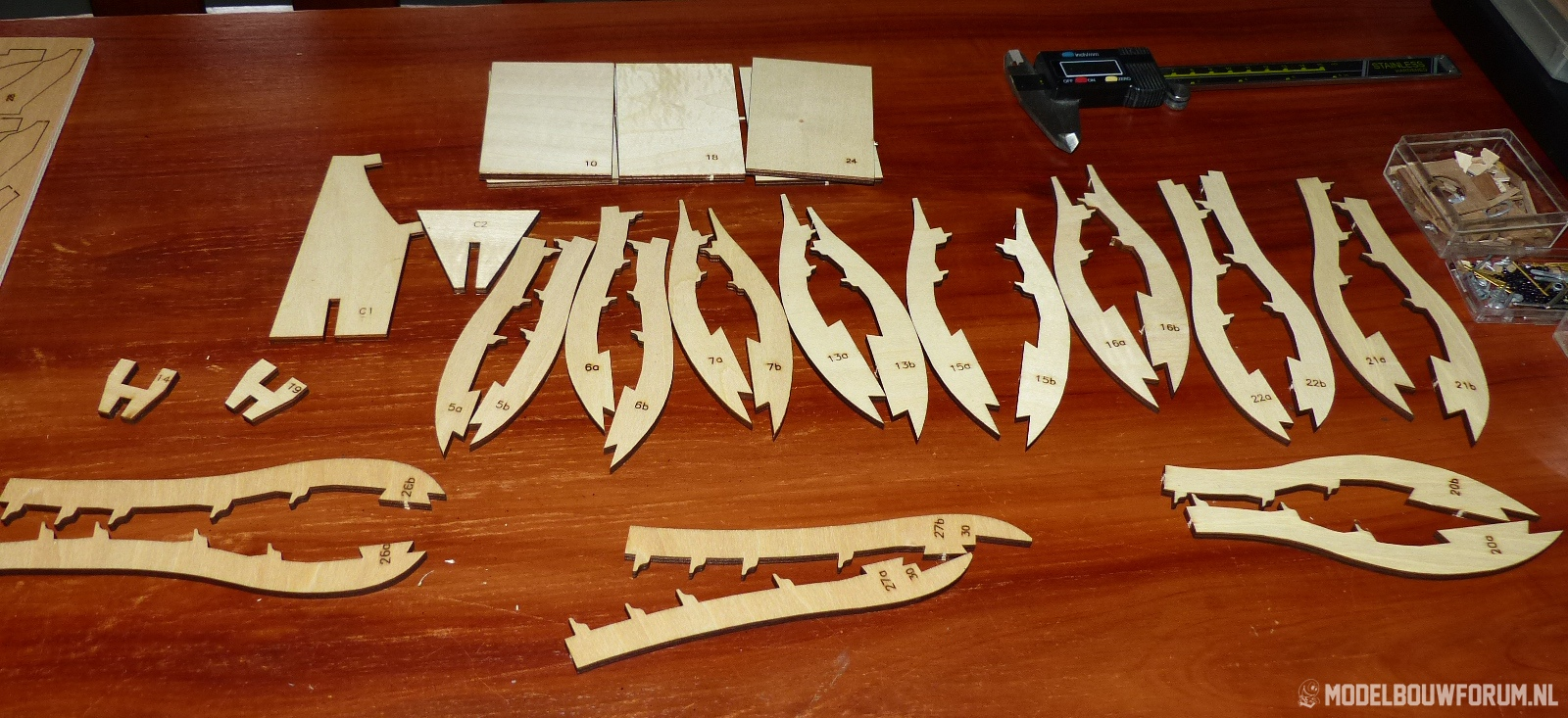

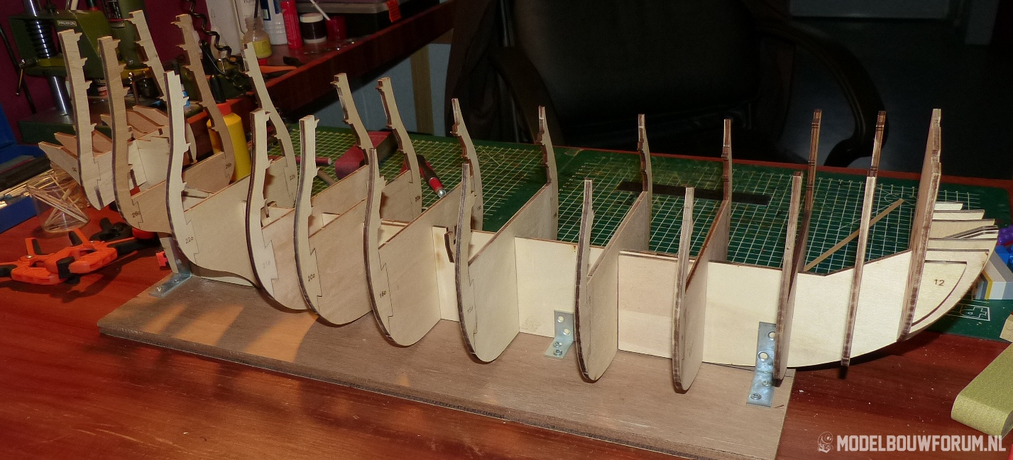

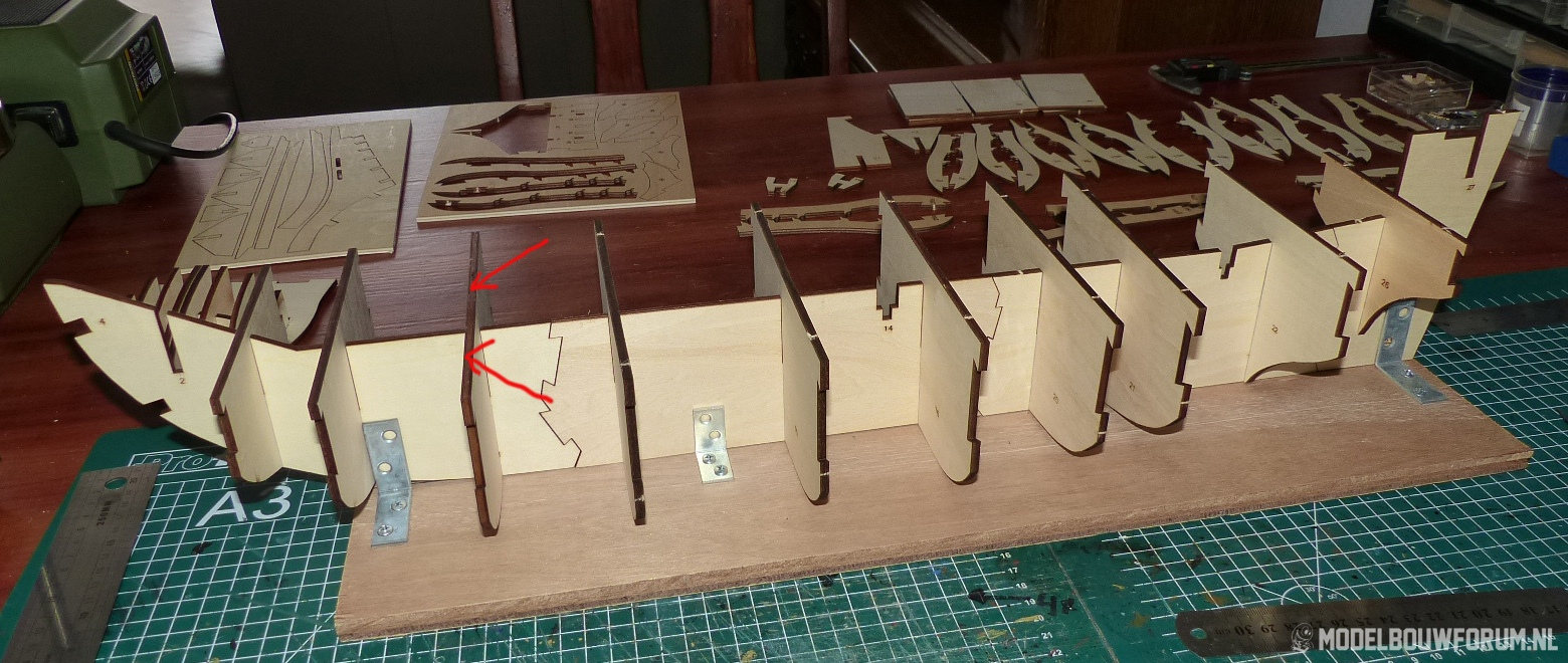

Spanten uit gesneden en dryfit in de valse kiel geplaatst.
Het 3e spant (repectievelijk nr. 7) ligt iets te diep, dus daar moet een latje op van ong. 1 mm. (zie rode pijltjes).
boegstuk met de nodige onderdelen....
Verder alle onderdelen voor de spanten en valse kiel uitgesneden.

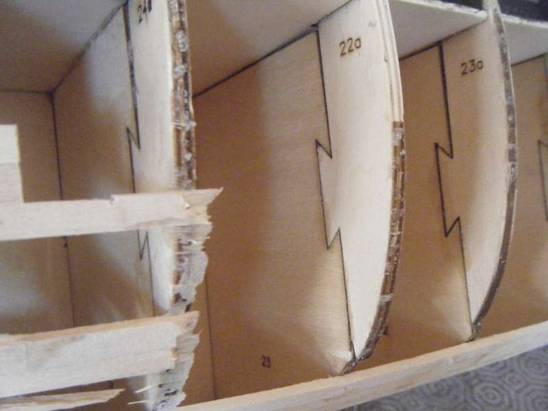

Op de foto zie je een fout van de vorige bouwer
De spanten volgen, 22 _23 _24 maar de zijkanten verspringen.
Wil eigenlijk gewoon zeggen ,dat een foutje vlug gemaakt is..

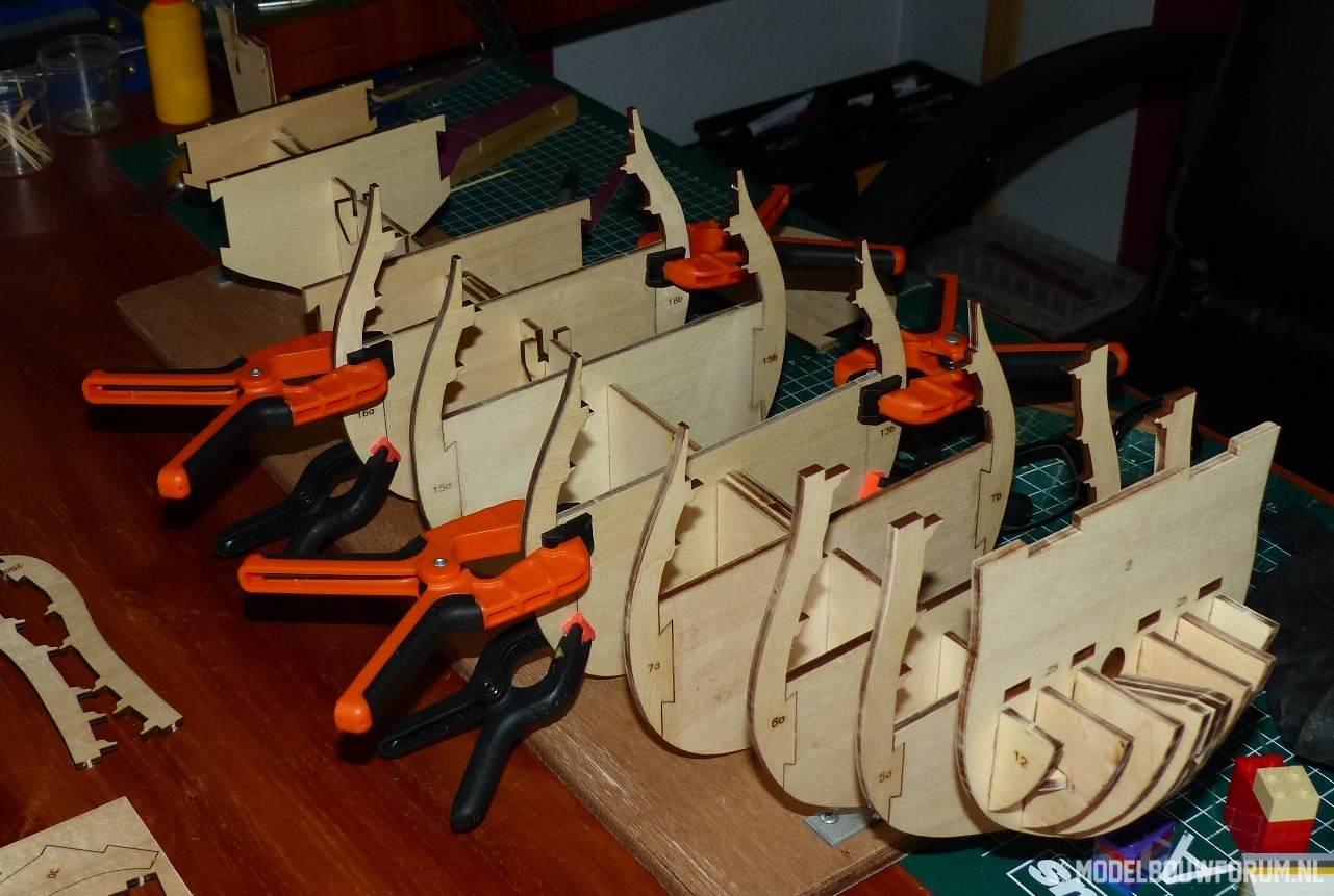

Inmiddels zijn alle spanten verlijmt, tevens de boegstukken en heksteunen. Vandaag worden de spanten in de valse kiel gelijmd,

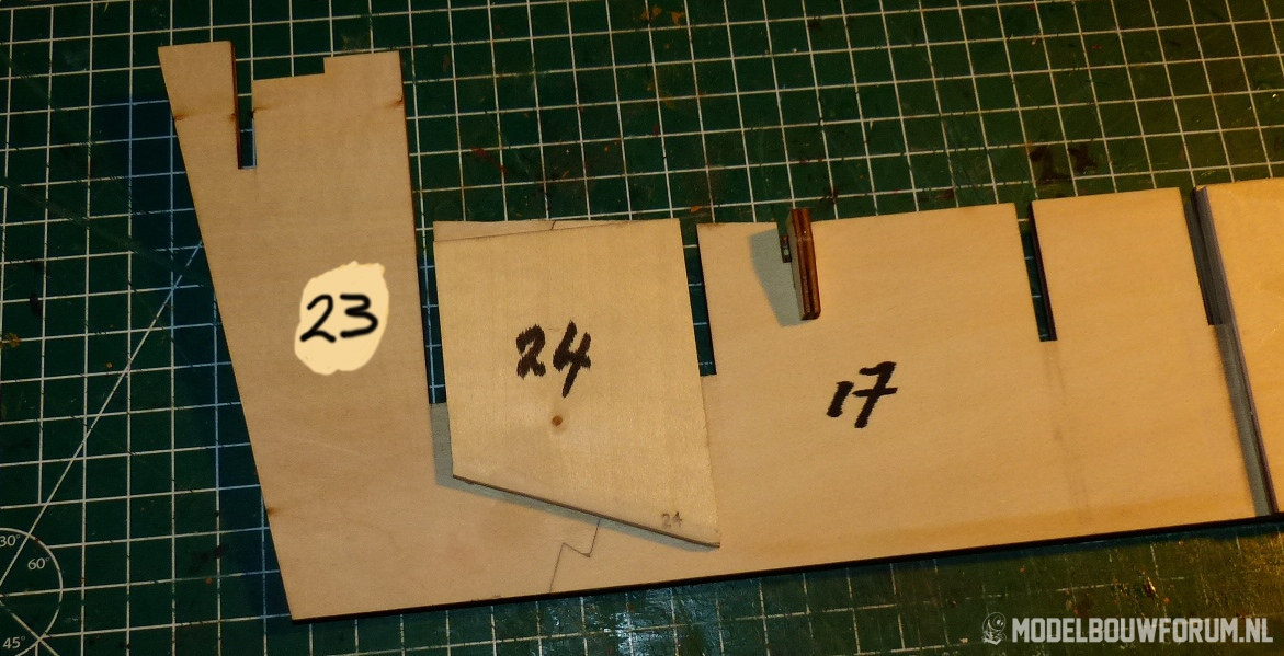

Hier gelijk al een voorbeeld, dat vooruit kijken soms nodig is. In deel 17, pagina 11, item 5 moet het verbindingstukje hetgeen de kieldelen 17 en 23 met elkaar verbind aangepast worden nadat alle spanten al in de valse kiel zijn gelijmt. Dit is natuurlijk stukken makkelijker als je dit van te voren doet,
Als je eerst de verstevigingen op maat maakt en ze dan vastlijmt, scheelt dat een hoop schuur- cq vijlwerk!

Het lijkt erop dat je hem alsnog niet goed hebt gevijld Piet, voor zover ik kan zien moet hij tot in een scherpe rand gevijld worden zodat de beplanking straks in een vloeiende lijn van onderdeel 24 naar de valse kiel doorloopt. Hij moet de lijn tussen de onderzijden van de spanten perfect volgen. Je hebt nu nog een opstaand vlak, maar dit moet dus messcherp worden... Je hebt hem nog niet vastgelijmd hoop ik? Of heb je hem een halve centimeter hoger zitten dan DeAgostini voor ogen heeft?
edit: Nu ik nog even goed kijk heb je hem inderdaad een halve centimeter tot een hele centimeter hoger zitten dan aangegeven.
Hij zit inderdaad iets hoger, en is afgeschuind hetgeen niet goed te zien is op de foto. Wat ik straks voor de beplanking te kort kom word aangepast met balsa. Maar evengoed bedankt voor je kritische blik!
