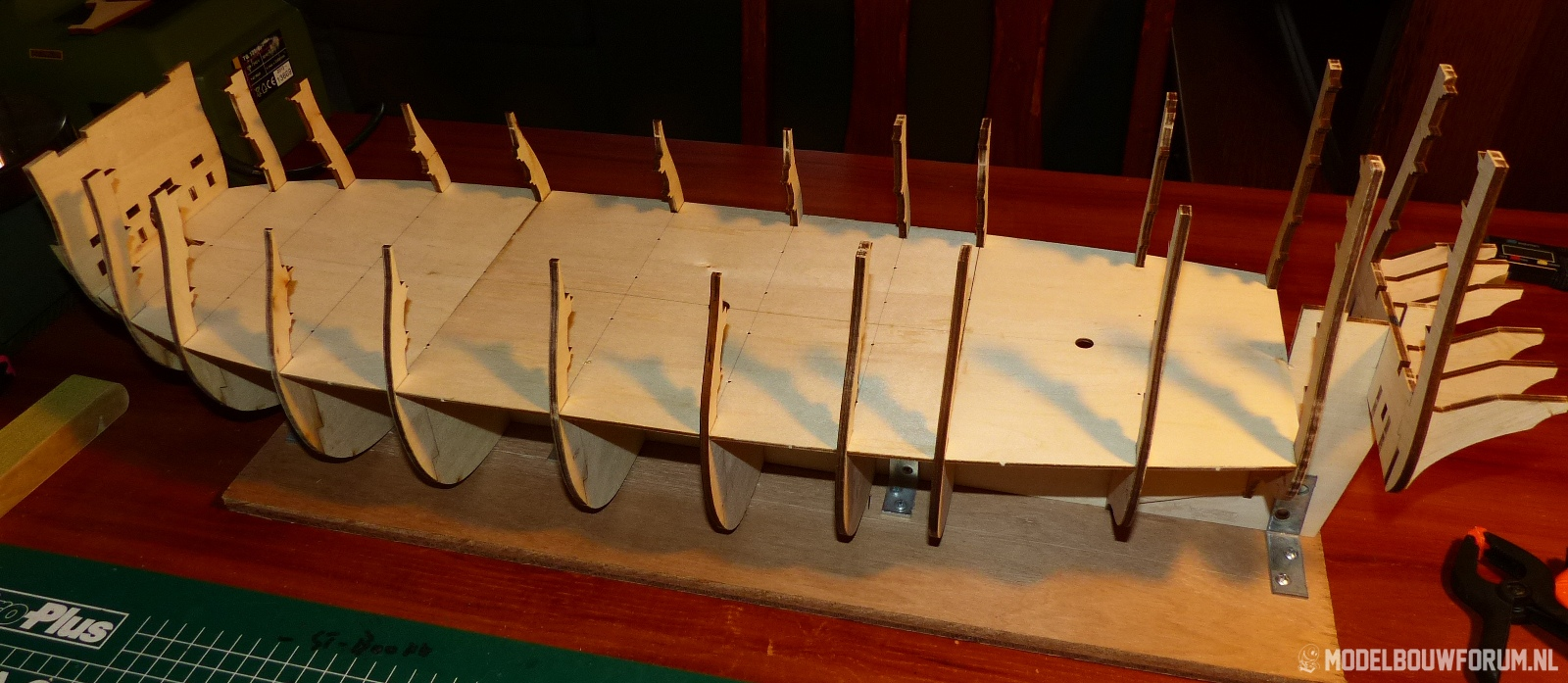

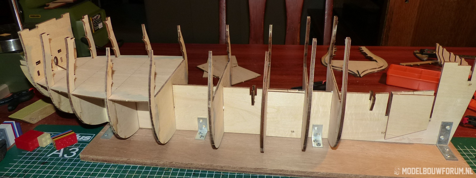

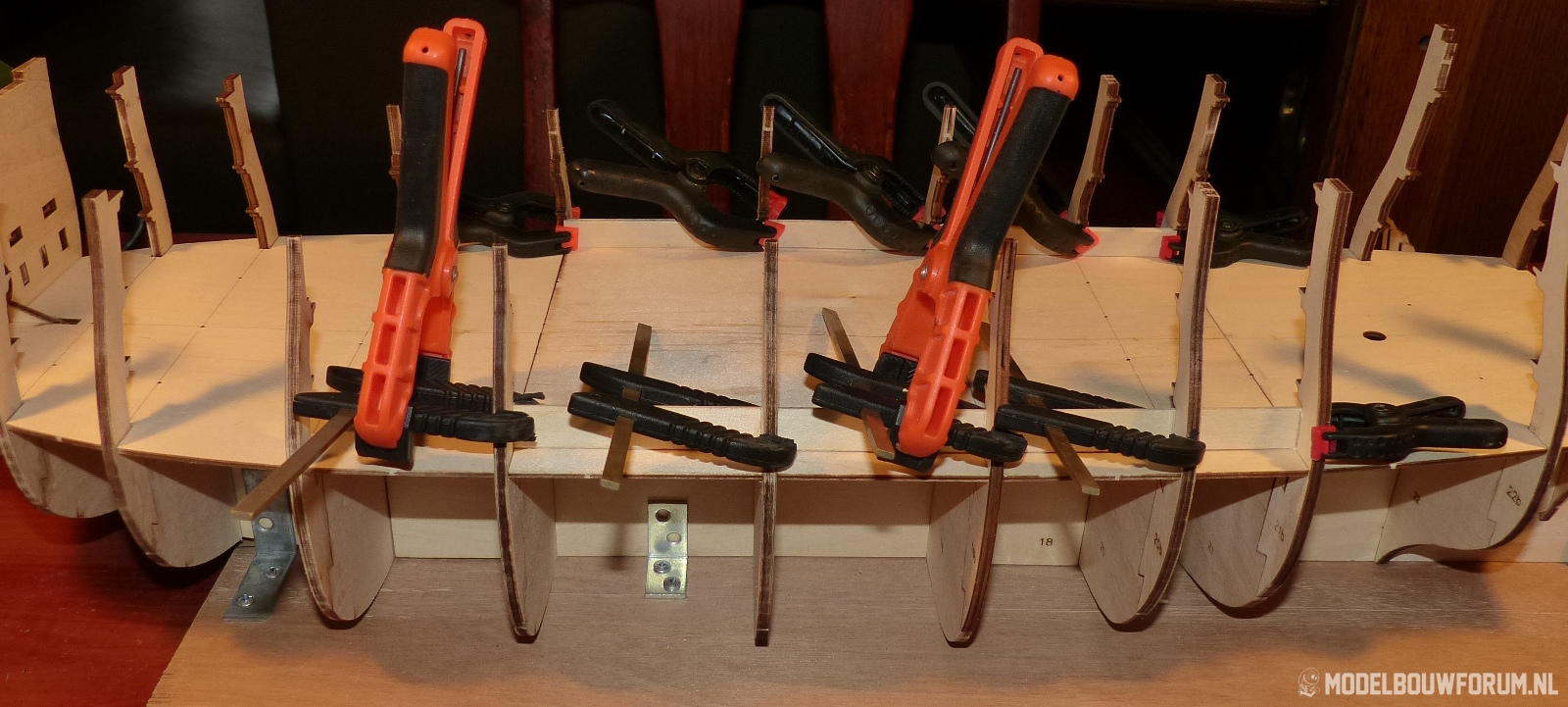

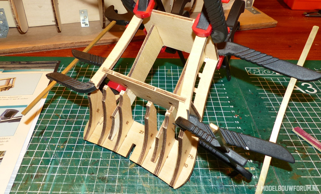

    Alle spanten zijn gereed en passend gemaakt, dus nu kunnen ze in het model gelijmd worden. Het valse dek wat op de spanten rust bestaat uit 3 (respectievelijk 6 delen, 3 aan bak- en 3 aan stuurboord). De spanten worden per dekdeel in de valse kiel gelijmd, Waarna gelijk de dekdelen erop komen. Zodoende ben je zeker dat alles mooi haaks staat!
    Volgende 4 spanten vast gelijmd,
    en de dekdelen + de laatste 2 spanten,
    tot slot de laatste 2 dekdelen,
    Het achterste spant met de heksteunen zit nog los in het model omdat daar nog het één en ander aan moet gebeuren.

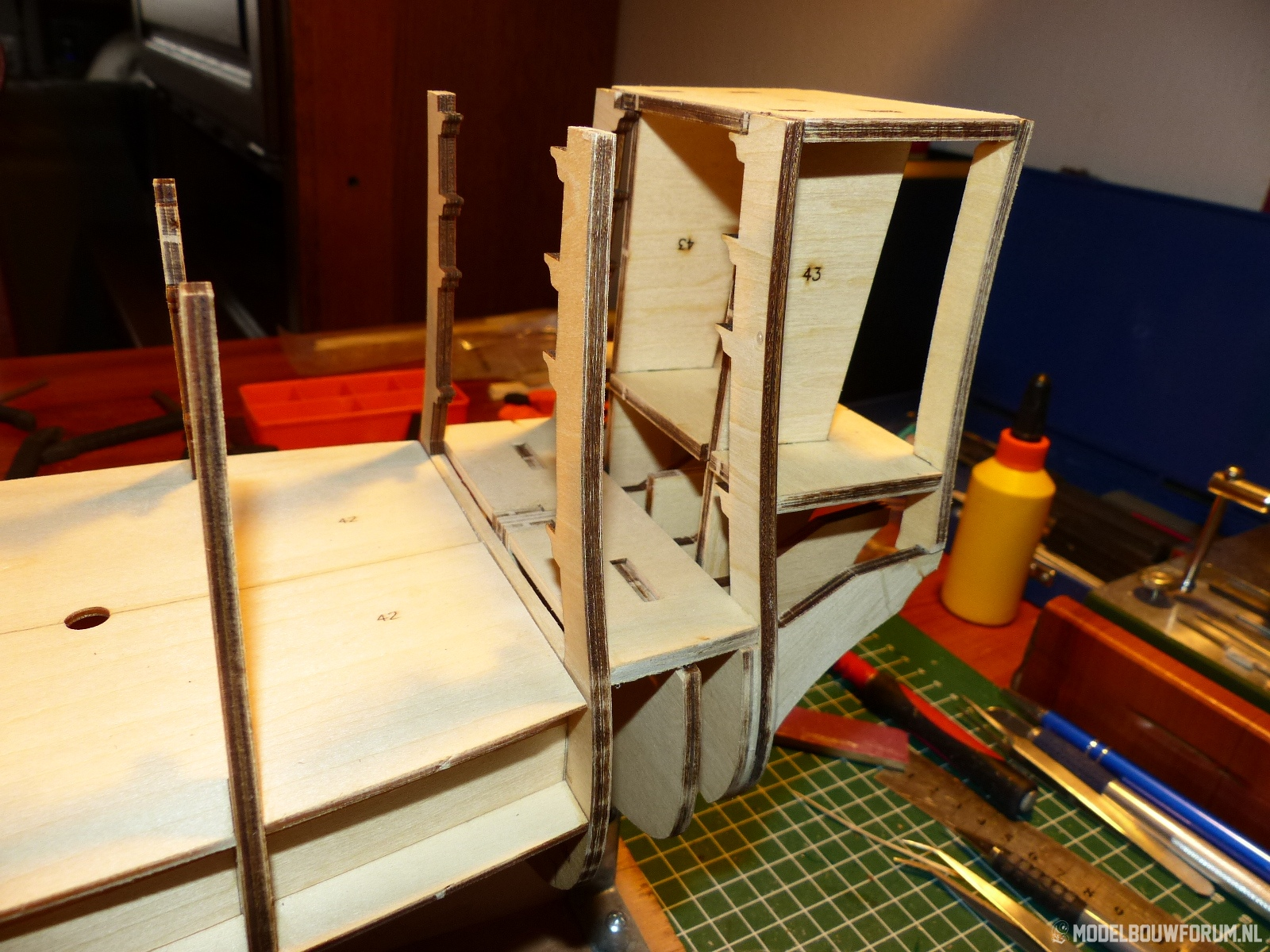

    Volgende stap is het monteren van de latten voor de insteekkanonnen,

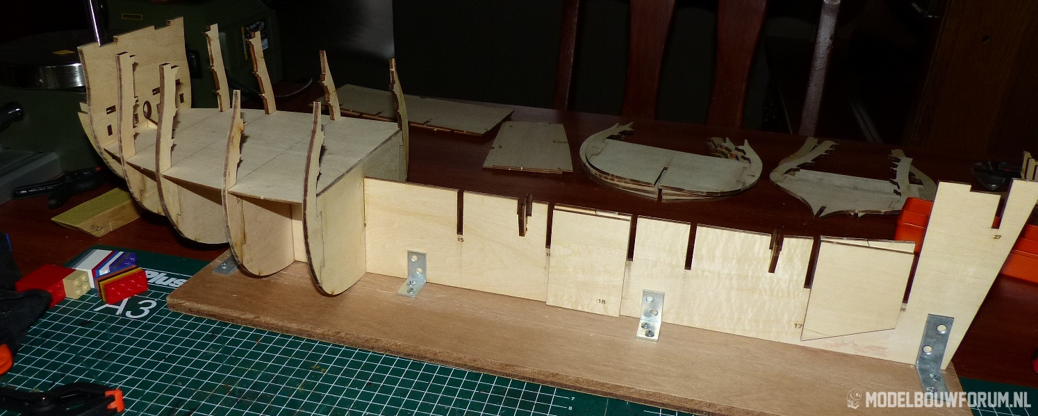

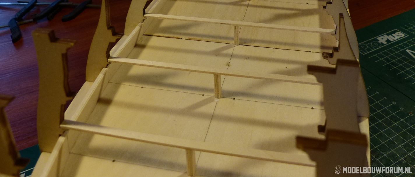

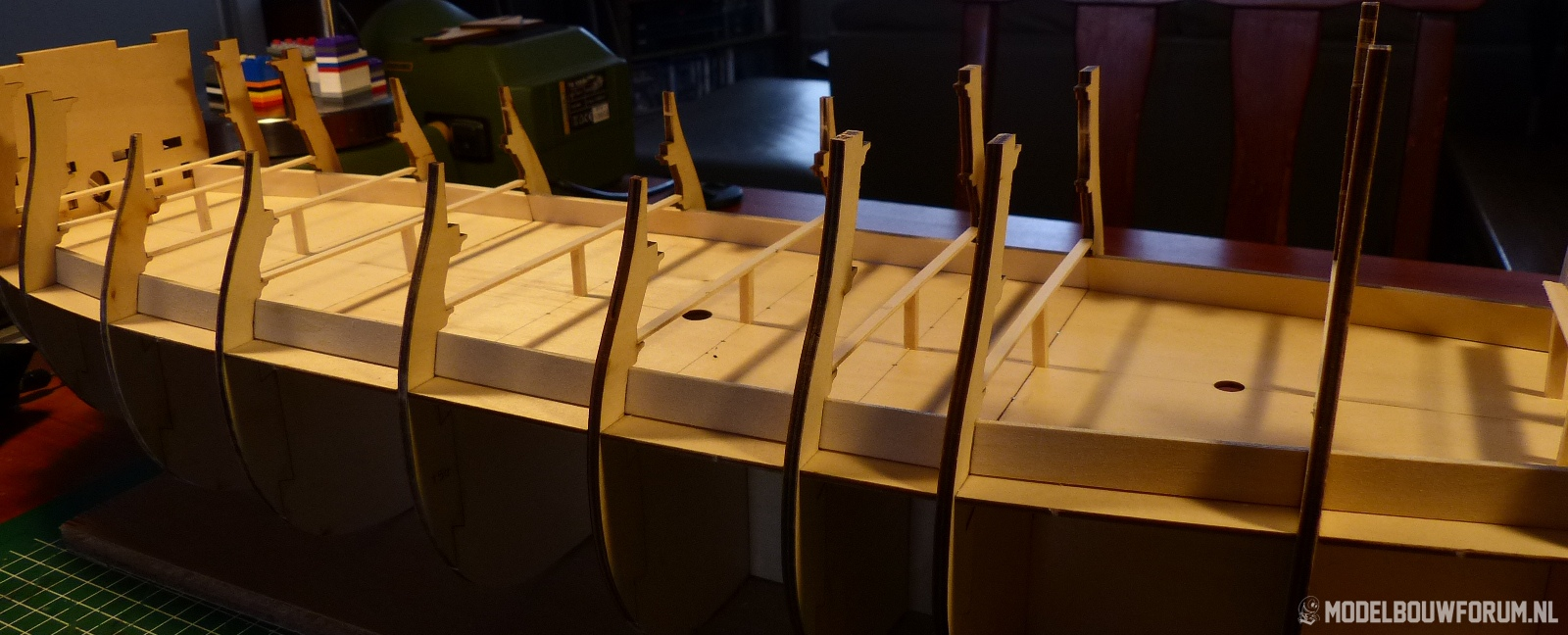

    Vandaag de dekbalken voor het 2e valse dek gemaakt. DeA. gebruikt hiervoor latten van 2 mm dik en 4 mm breed, maar na het meten van deze latten bleken ze maar 1,6 mm dik hetgeen ik iets te dun vind. Daarom heb ik onder iedere "dekbalk" een stut gezet, nu heb ik een heel wat stevigere basis voor het 2e dek,

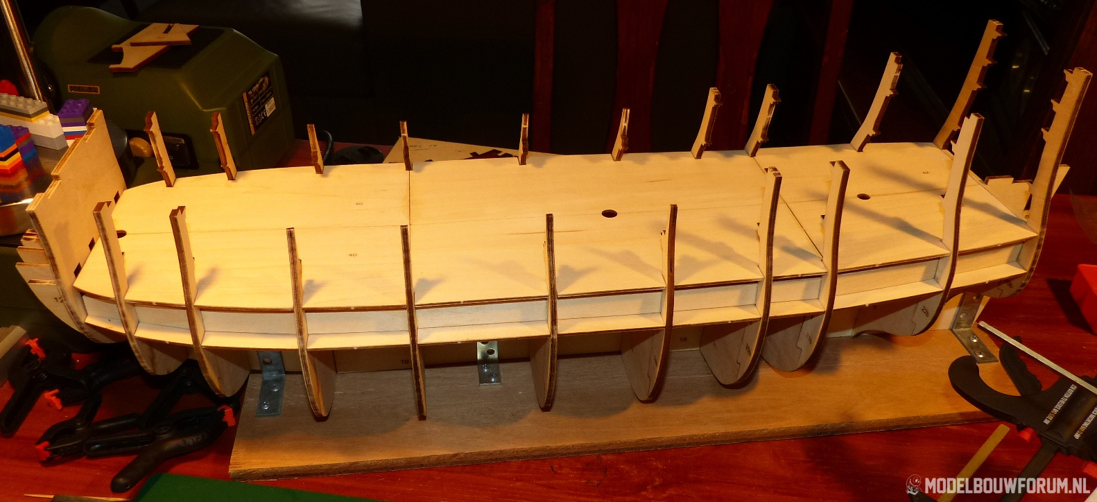

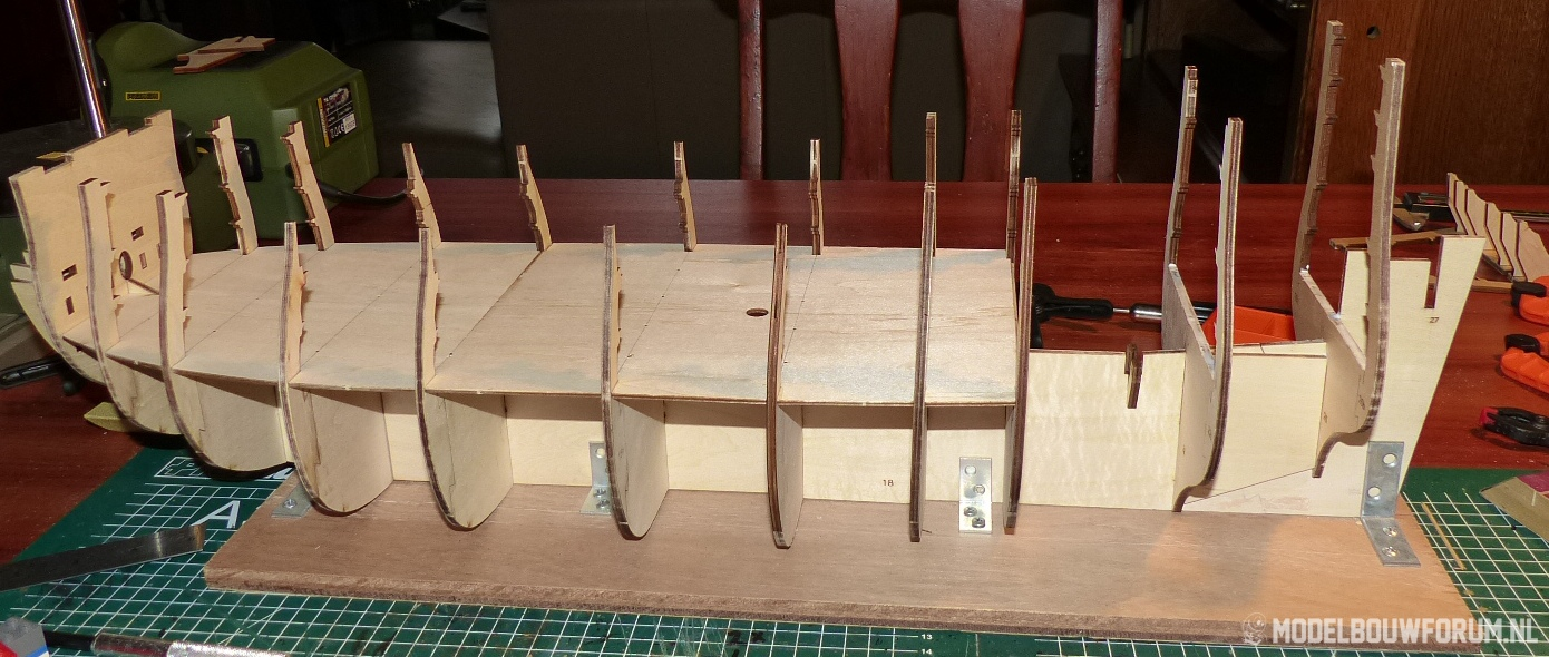

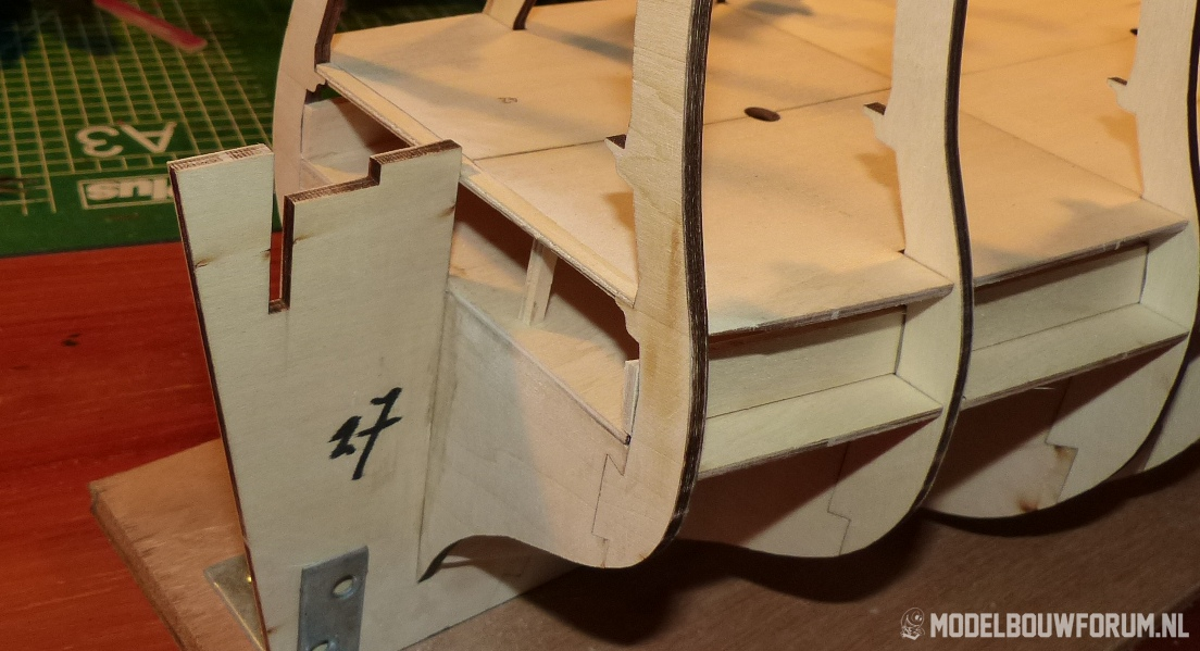

    Het 2e valse dek ligt erin,
    De achterkant is iets aangepast, en ook voorzien van 2 stutten ter versteviging,

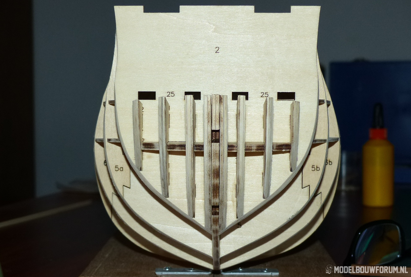

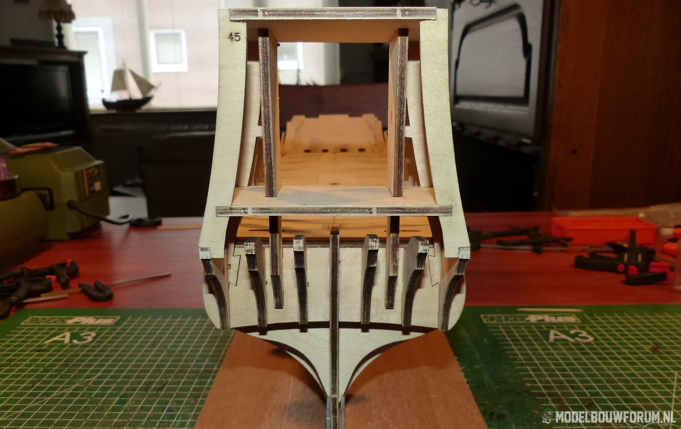

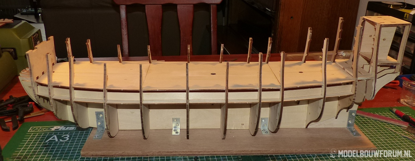

    Volgende stap is het in elkaar zetten cq. lijmen van de achterpartij, dit lijkt op zicht een simpel karweitje hetgeen duidelijk is beschreven in de bouwbeschrijving. Zorg er wel voor dat alles goed past en haaks staat, foutjes die je hier maakt komen later terug bij de verdere bouw....
    Plaats het geheel volgens het boekje op het achterschip, nogmaals hoe zorgvuldiger dat je dit doet des te mooier is straks je model en ben je vrij van kleine subtiele verschillen in constructie aan bak- en stuurboord!

    Ik ga nu het model voorbereiden voor de 1e beplanking, zoals spanten afschuinen en hier en daar wat opvullen met balsa. Daar ik dit uitgebreid heb laten zien in mijn verslag van de hms Diana, sla ik dit hier over, alleen wat plaatjes als het klaar is.
    De 2e beplanking komt wel aan bod omdat ik dat anders ga doen als DeA.

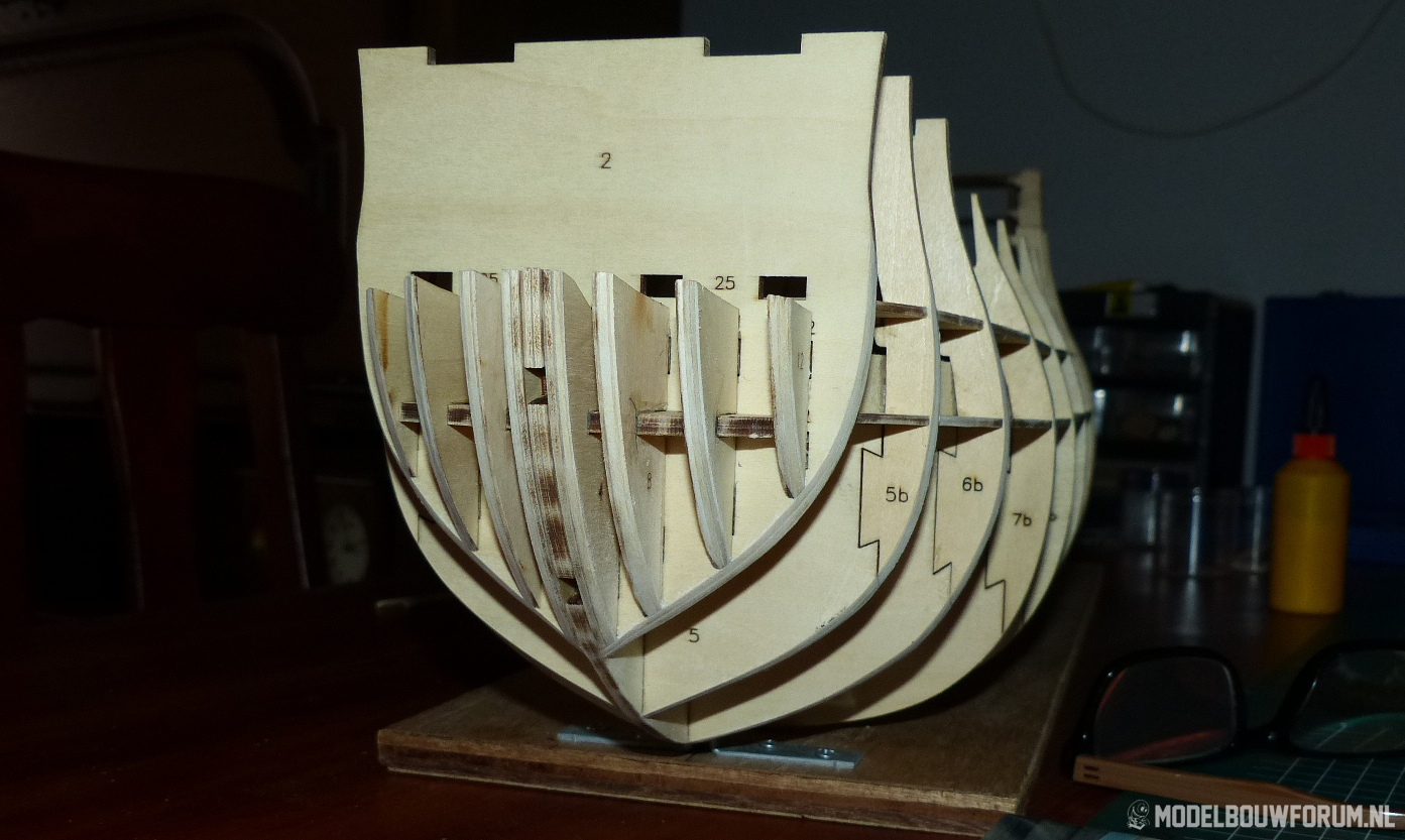

    Gisteren de spanten bij de boeg afgeschuind,
    Ik maak hier altijd nogal wat werk van , schuren , meten enz. een geduld werkje dus, want zoals ik al eerder schreef, hoe beter je deze voorbereiding doet, hoe mooier je romp straks word. En niet onbelangrijk, des te beter gaat straks het beplanken!!
