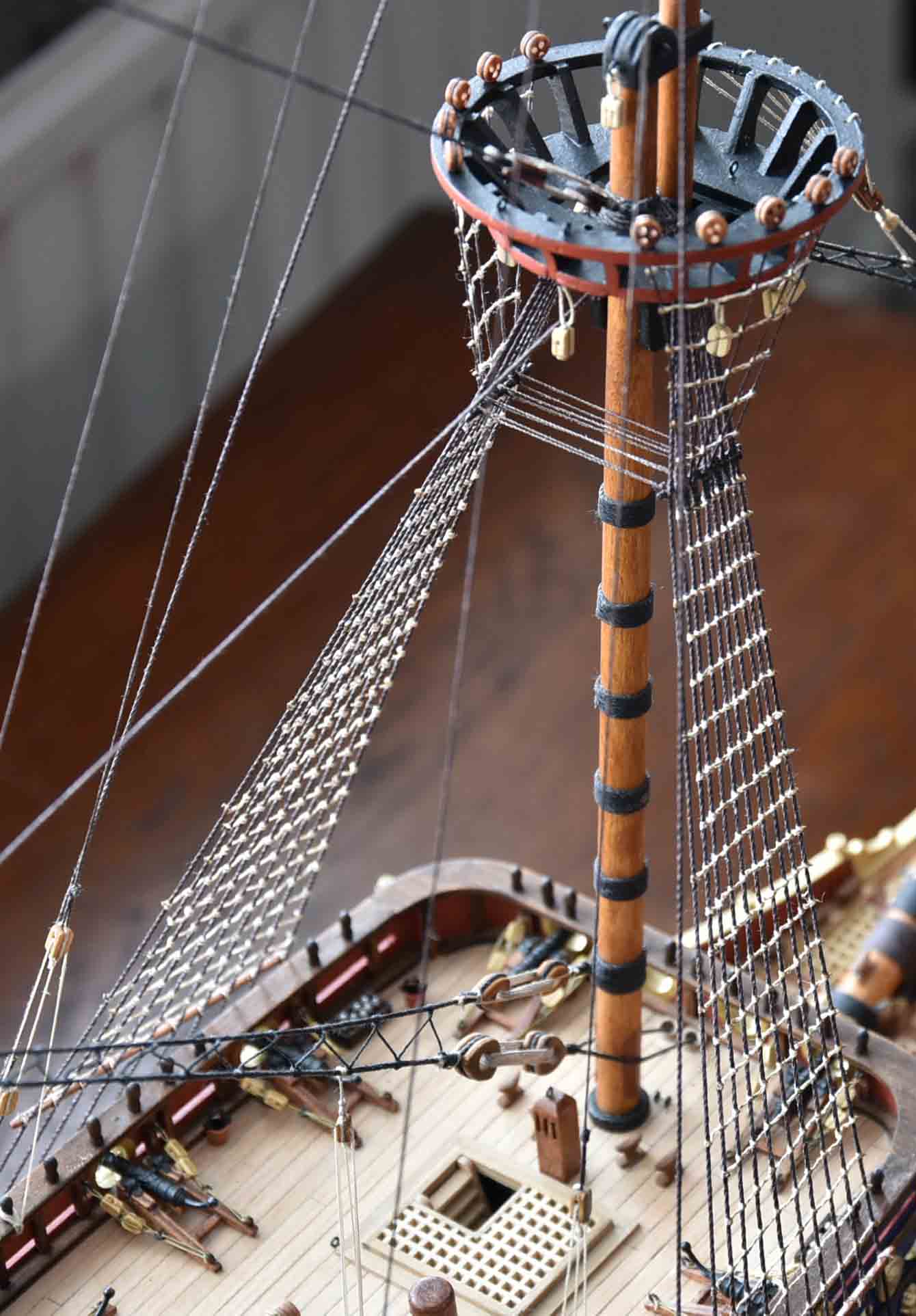

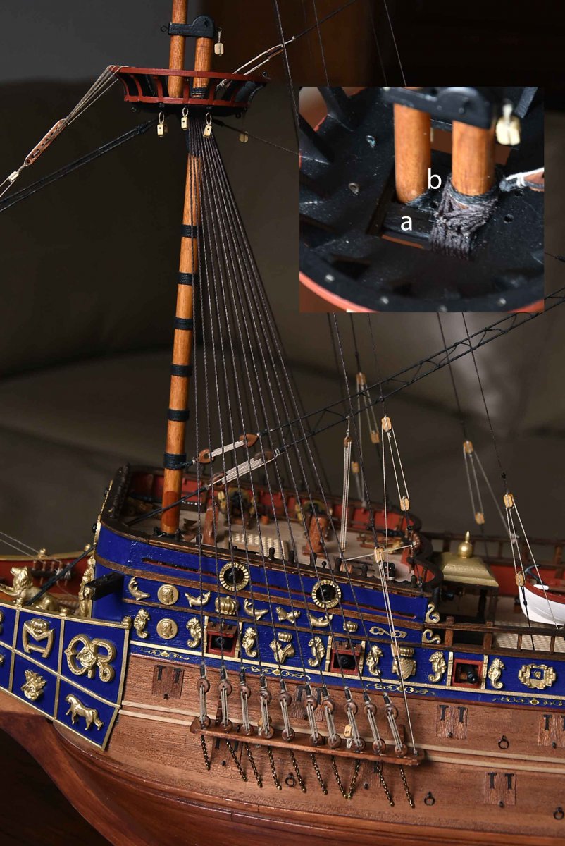

De hoofdtouwen van het want van de fokke-mast zitten er op. Omdat het 1e touw net aanliep tegen de verschansing, heb ik de kalf die normaal gezien op de langszaling komt te liggen er aan de zijkant tegen gelijmd, waardoor dat probleem word opgelost (a in de inzet rechtsboven op de foto). Uiteraard is dat natuurlijk niet correct, maar omdat dit in een later stadium niet of nauwelijks te zien zal zijn heb ik hiervoor gekozen omdat ik een hoofdtouw wat aanloopt een stuk storender vind. Tevens bij het omleggen van de hoofdtouwen rond de top van de mast moet je er rekening mee houden dat je de gaten voor de latere draaireep niet afdekt (b op de inzet) Als je er voor gekozen hebt om de draaireep door het soldatengat te voeren is dit laatste niet van toepassing....
De kanonnen op het bovenste dek (open luikjes) staan precies tussen twee hoofdtouwen in, niet goed te zien op de foto wegens de hoek waarmee de foto is genomen. Dit is overigens neer geluk dan wijsheid want ik heb dit niet precies opgemeten, ik heb meer gekeken naar de gesloten poorten die tussen de puttingijzers staan en het luik precies in het midden van de hoofdtouwen daar waar er iets meer ruimte is tussen de touwen. Al met al staan de rusten dus eigenlijk precies goed:rolleyes:

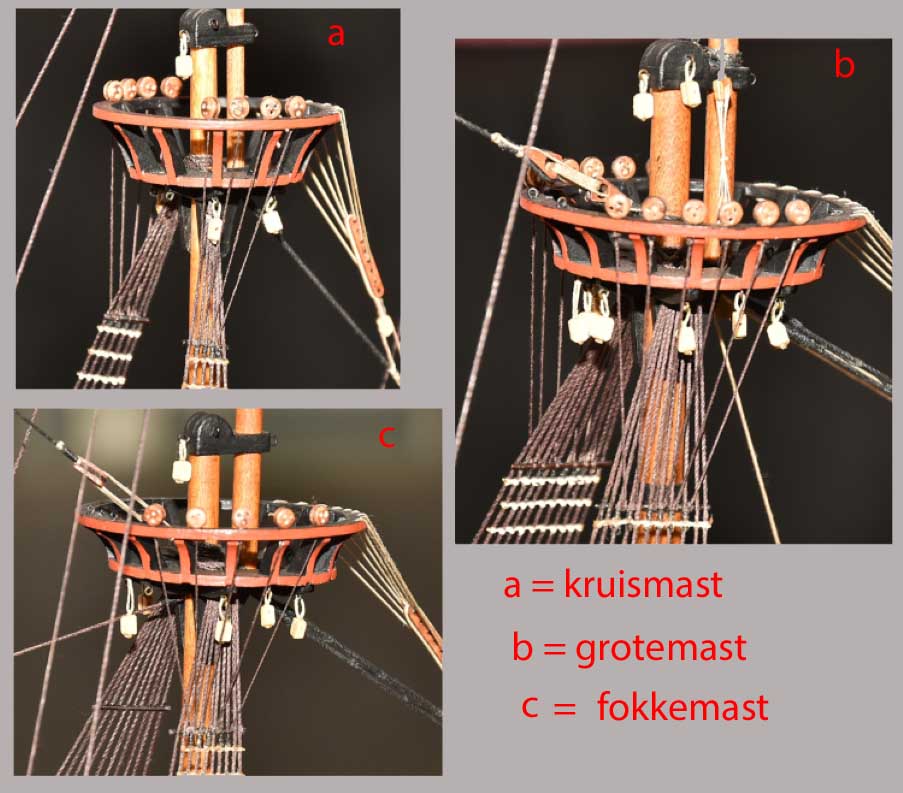

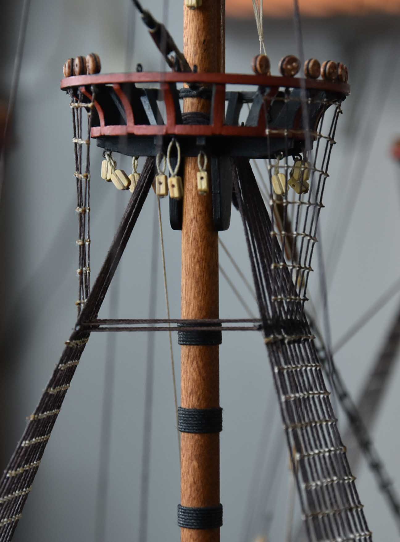

Detail opname van de puttingwanten,
Ik hoop de weeflijnen en het puttingwant voor de fokkemast aan BB vandaag af te krijgen (en anders morgen). Daarna ga ik de zwichtingen aanbrengen, waarna ik kan beginnen met de stengewanten. De weeflijntjes voor de puttingwanten komen er pas op als de stengewanten zijn aangespannen, omdat daardoor het puttingwant ook word aangespannen.

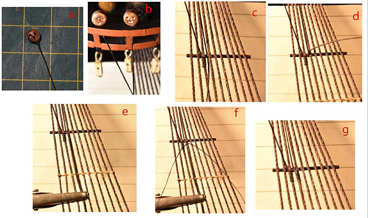

Hier laat ik zien middels een aantal plaatjes hoe ik het puttingwant aan de hoofdtouwen bevestig;
a, het touw voor het puttingwant word met twee halve steken om het jufferblokje bevestigd (het knoopje zit onder het jufferblok).
b, het touw gaat door het gaatje in de marsring (daar het knoopje net iets kleiner is dan het gaatje, rust het jufferblokje mooi op de ring)
c, het touw word achter de spreeworst langs gehaald nadat de juiste plaats is bepaald waar het touwtje aan één van de hoofdtouwen komt.
d, daarna het touw om zichzelf slaan, zodat er een soort lusje ontstaat.
e, het touw van het puttingwant word nu op het juiste hoofdtouw gelegd en vast gezet met een klem (in dit geval gebruik ik een krokodillenbekje die beide touwen goed vastklemt).
f, vervolgens maak ik van een draadje van twee-tiende mm een soort bindseltje door de draadjes telkens om de beide touwen te slaan en af te werken met een halve steek (vijf keer)
g, tenslotte word de laatste halve steek afgewerkt met nog een halve steek zodat er een platte-knoop ontstaat, de knoop zekeren met een druppeltje lijm en de overtollige eindjes afsnijden.
Het ziet er nu uit alsof je een bindseltje hebt gelegd, waarmee het touw van het puttingwant op het hoofdtouw is bevestigd. Omdat het met een uiterst dun draadje is gemaakt is het niet storend wegens een (te) dikke knoop, maar ziet het er subtiel uit.
(het touw voor het puttingwant is iets dunner als de hoofdtouwen, dat is natuurlijk iets wat je zelf bepaald je kan ook touw nemen wat net zo dik is. Veel mensen maken het hele want van de zelfde dikte garen, maar bij mij zijn de touwen van het hoofdwant iets dikker dan de rest.)

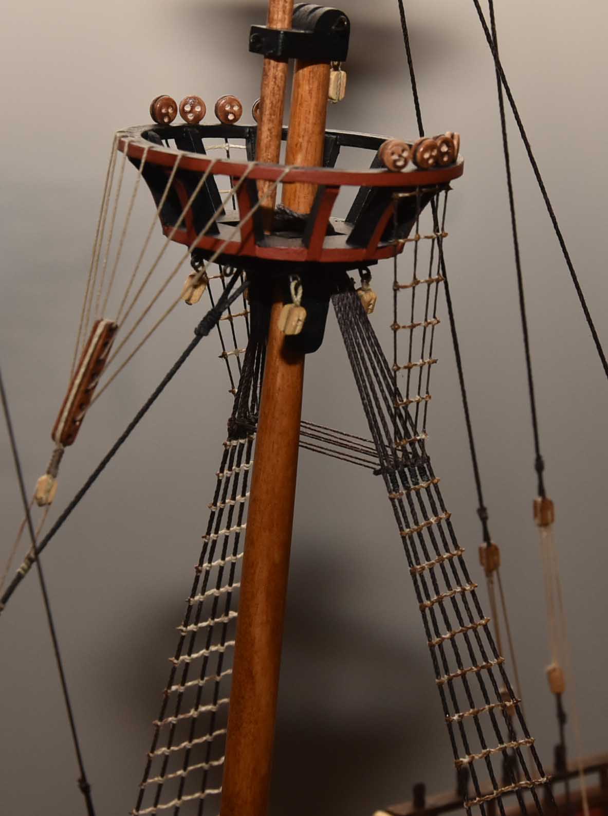

Ik zit een beetje in de lappenmand, buikgriepje, dus weinig gedaan de laatste dagen. Vandaag de zwichting voor het want van de kruismast gezet en de weeflijnen voor het puttingwant,
(voor de weeflijnen gebruik ik een garen van 100% katoen, daardoor kun je de mastworpjes mooi fijn aantrekken, hetgeen met een draad van kunststof wat minder goed gaat)

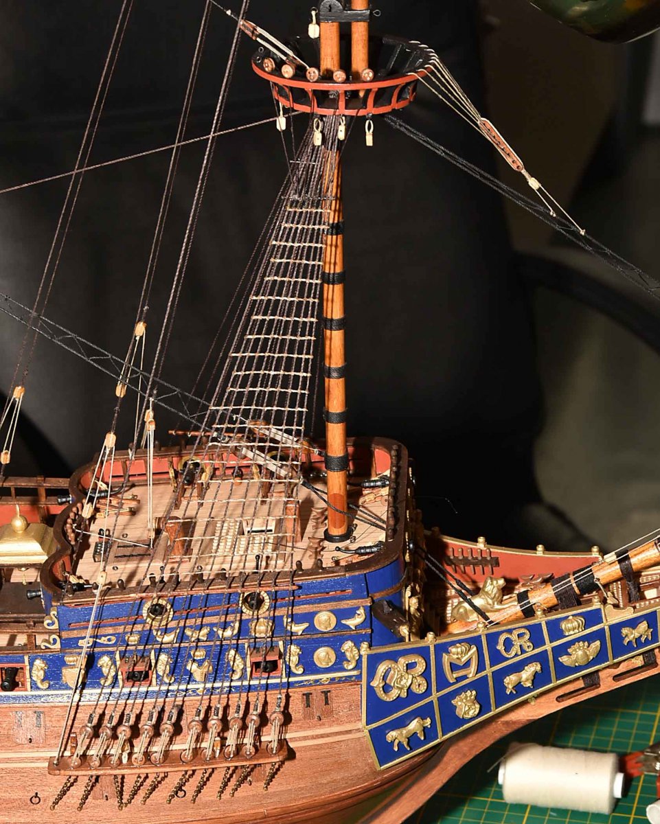

De zwichtingen en weeflijnen voor het puttingwant van alle drie de masten zijn gereed. Op het plaatje hieronder de zwichting en weeflijnen (puttingwant) van de grotemast,
Ik heb de foto genomen met het zicht op de achterkant van de mast, zodat goed te zien is dat het belangrijk is om de spreeworsten aan beide zijden van het want op gelijke hoogte te monteren, zodat de zwichting horizontaal loopt. (zie post 1066, pagina 54).

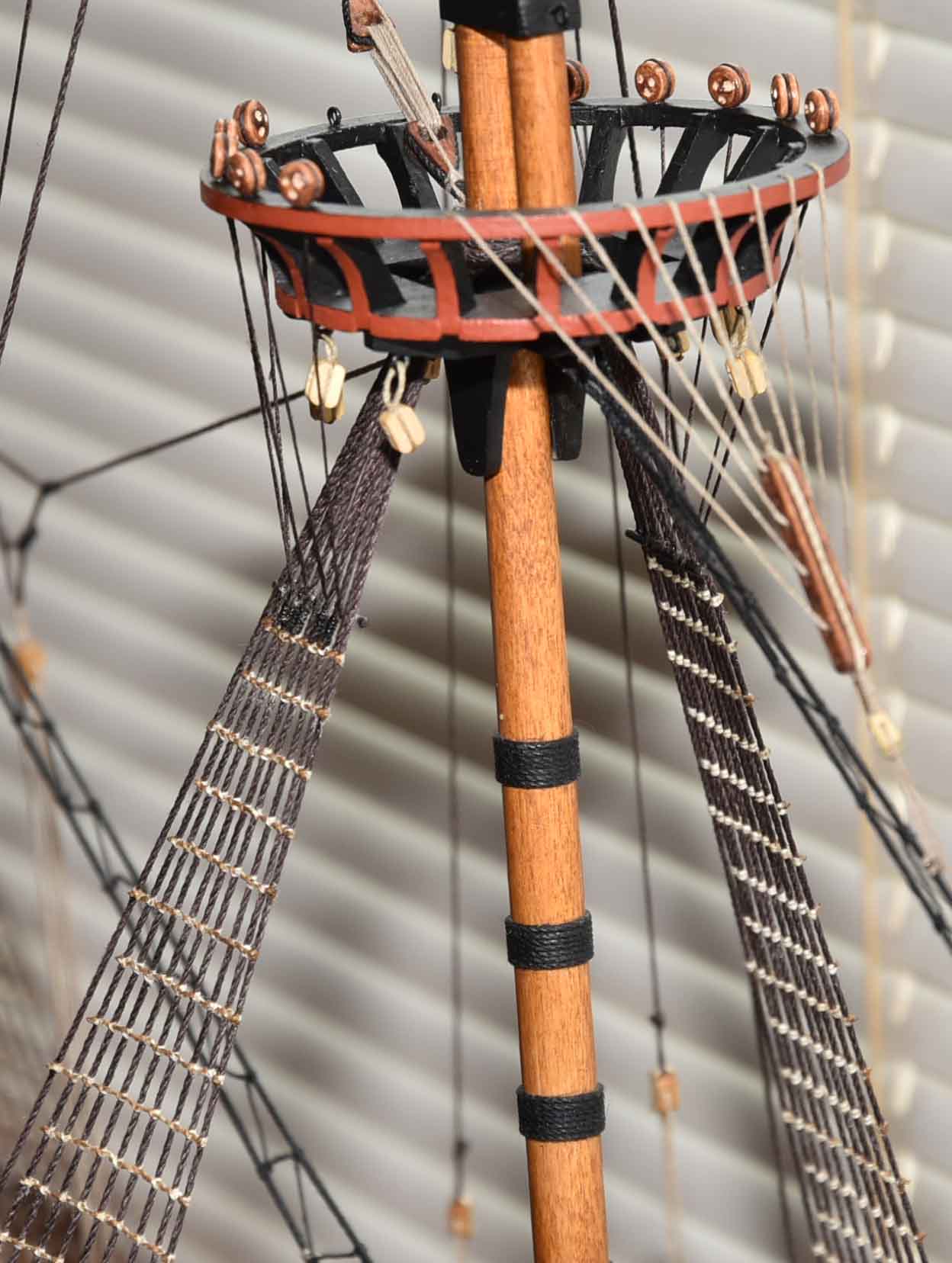

Hieronder de fokkemast met puttingwant (weeflijnen) en zwichting,
Ik ga nu (volgende week) beginnen aan de stengewanten, het schiet al lekker op....
