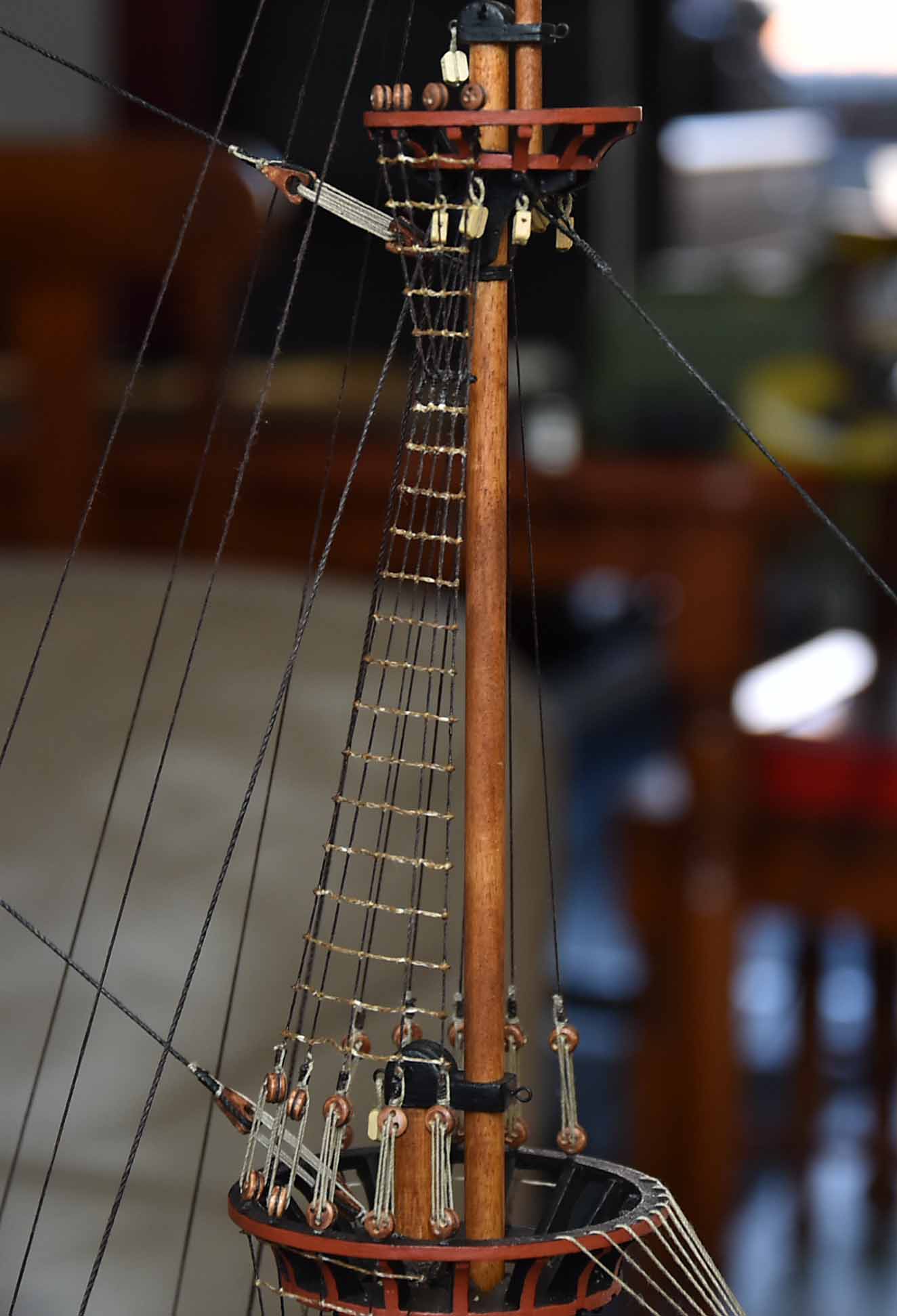

De weeflijnen voor de stengenwanten aan SB zijn allemaal gereed en het voorstengenwant is tevens ook voorzien van het puttingwant, (foto),
Ik ga nu verder met de andere twee puttingwantjes (kruis- en grotemast) waarna het hele verhaal aan BB aan de beurt is. Voor de volgende up-date maak ik dit eerst allemaal klaar, anders krijg je foto's die veel op elkaar lijken.
Sommige jufferblokjes zijn wat verdraait, maar dat is niet erg, want die kan ik nog goed zetten door ze iets te draaien.

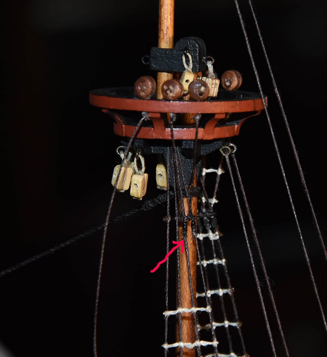

Daar er geen hele zwichting tussen de spreeworsten past omdat de voorste touwen gelijk lopen met de steng, heb ik de knoop voor de juffers onder de mastring geplaatst, zodat er geen spanning op het puttingwant komt na het aanspannen van het latere bramwant, waardoor het want dus zou worden scheef getrokken. De knoop onder de mastring voorkomt dit!
