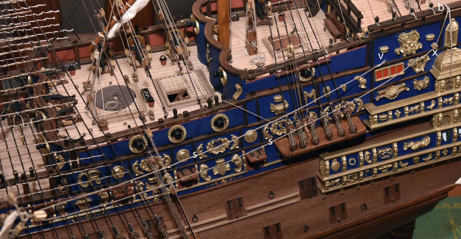

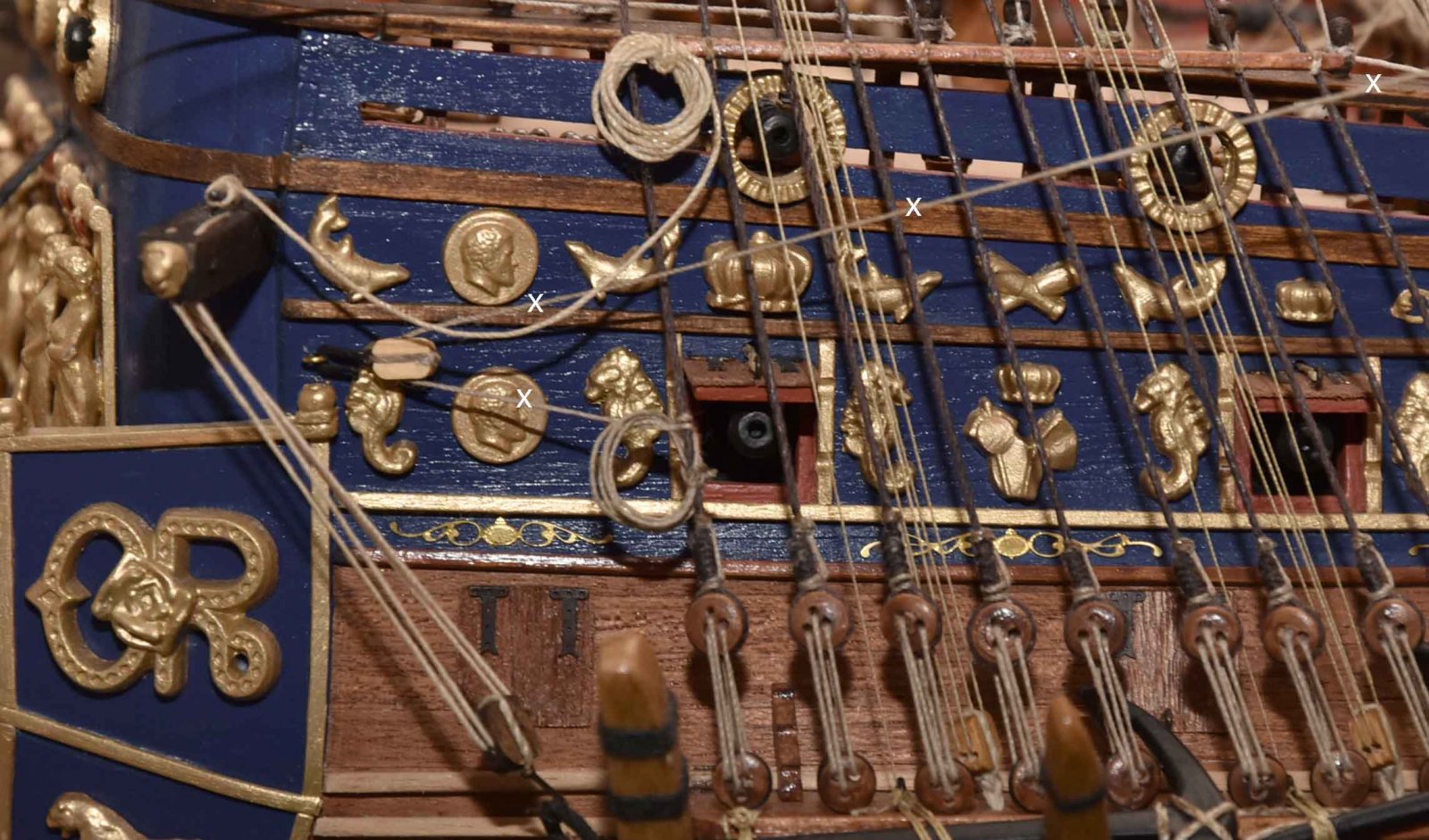

Vandaag de schoot(s), hals(h) en boelijn(b) van het grootzeil gezet aan Bakboord,
Voor de schoot(s) heb ik een ring in de scheepshuid gezet waaraan het vaste part is bevestigd(v). Het halende part loopt via geleide blok(x) naar het beleg punt aan de reling(b), misschien dat ik hier nog een korvijnnagel plaats,

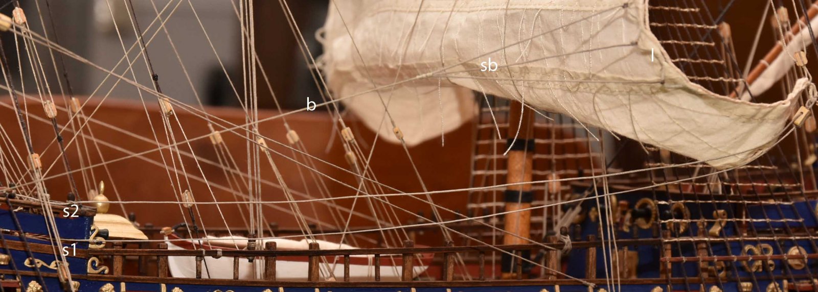

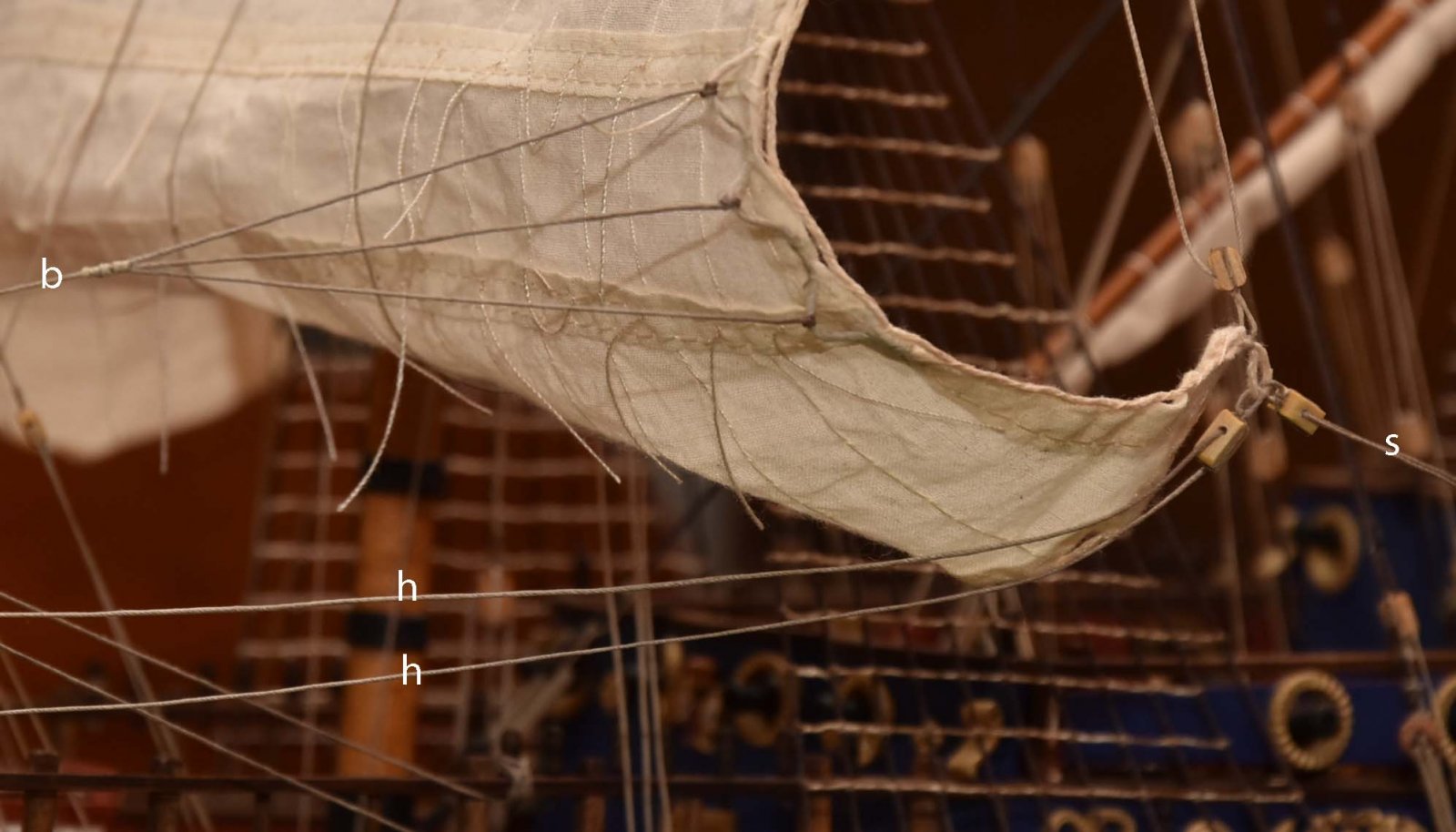

Het vaste part van de hals zit net onder de verschansing van de bak(s1) en het halende part is belegd op de laatste korvijnnagel op de verschansing van de bak(s2). (b) boelijn, (sb) spruit van de boelijn en (l) de leuvers die ik aan de zoom heb genaaid, want het lijk zit er maar slapjes aan....
De boelijn loopt niet volgens het boekje, dat is naar de voet van de fokkemast, net boven het grootstag. Dat kreeg ik door de voorgaande belijning niet meer voor elkaar dus die heb ik naar de boeg geleid net voor het fokkewant. Het blok is voorzien van een haakje, hetgeen suggereert dat de lijn verplaatsbaar is, ik denk dat de foto voor zich spreekt. Bijkomend geluk is dat ik op deze manier het zeil mooi vorm kan geven:) (boelijn is belegd aan het 1e hoofdtouw)

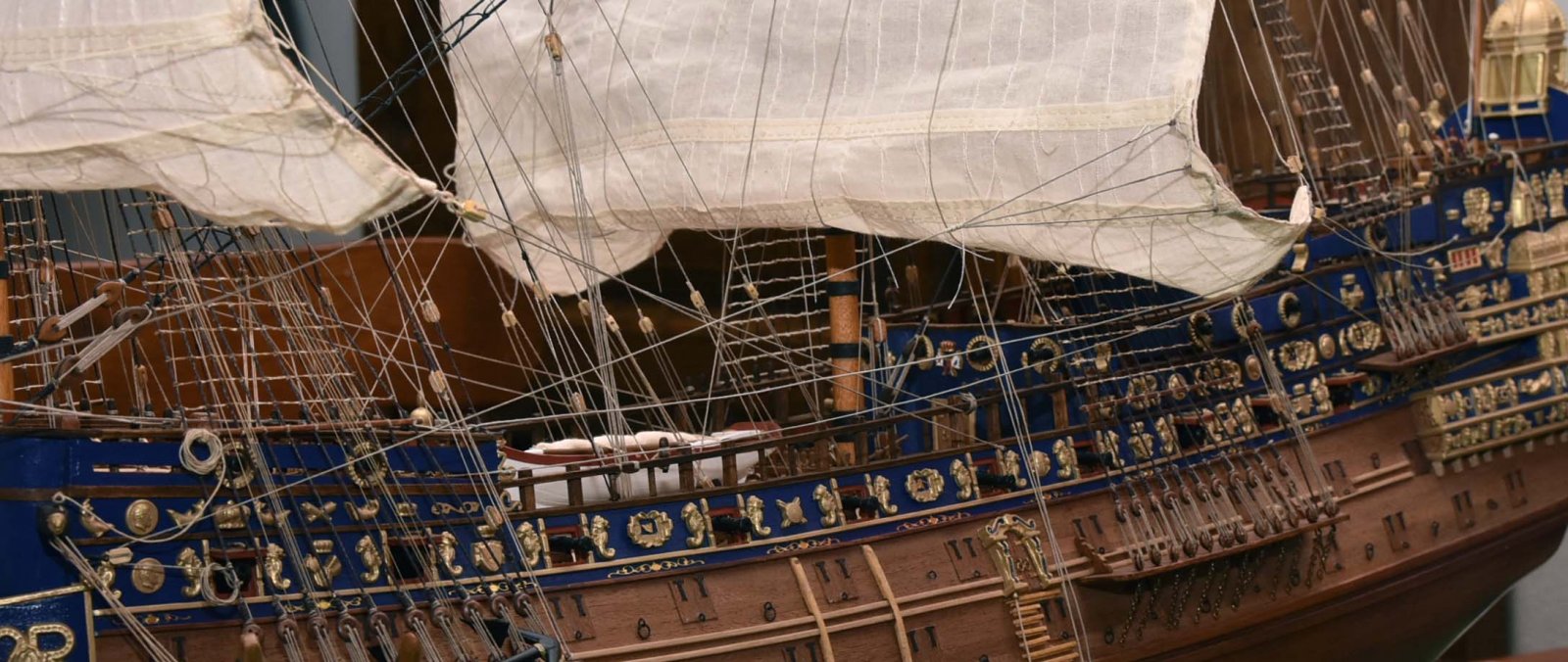

en het totale plaatje.... (schoot en hals zijn niet aangespannen!)
Als het zeil helemaal goed hangt, kunnen alle lijnen definitief worden belegd, behalve de schoten, die worden weer los gemaakt omdat ze enigszins in de weg zitten voor het verder tuigen van de grote mast. Om de zelfde reden worden ook de brassen nog niet aangebracht. Deze handelingen komen pas nadat alle ra's hangen en getuigd zijn !!!

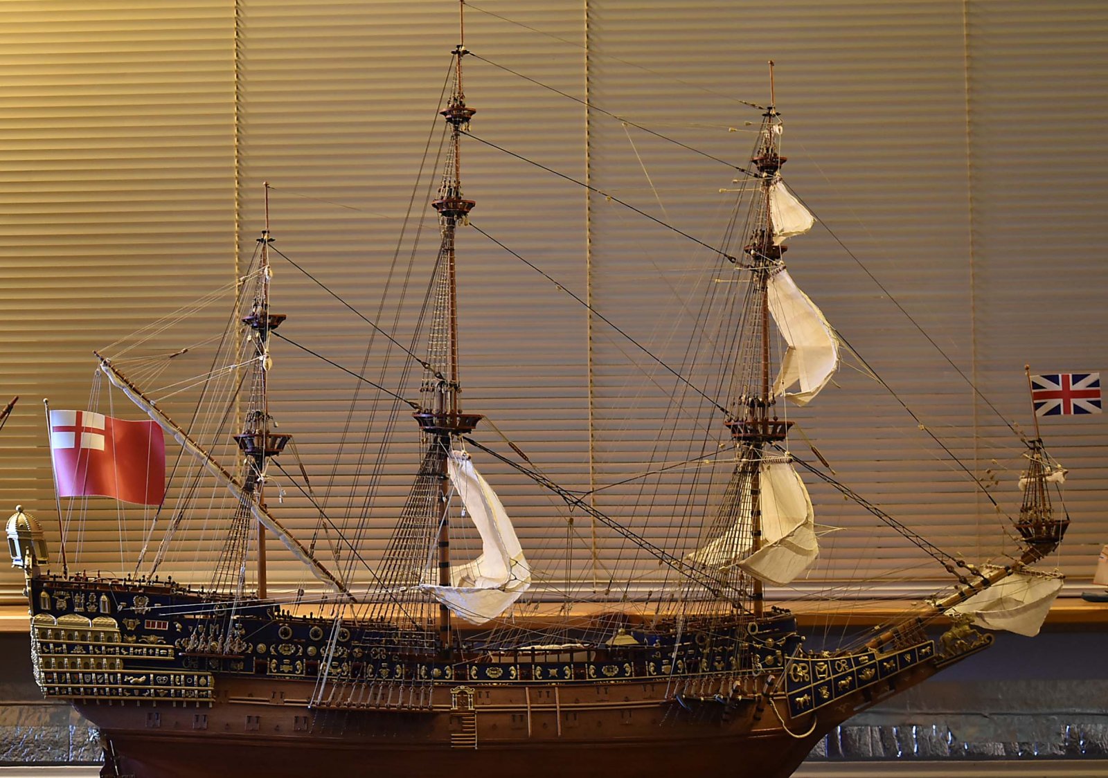

Vanmiddag de andere kant (SB) voorzien van bovenstaande belijning, het grootmarszeil gefatsoeneerd, gestreken en de ra gemaakt en gebeitst. Het marszeil is het laatste zeil wat in vol ornaat op het model komt te hangen, de beide bramzeilen voor de grote mast komen geborgen aan de ra's te hangen.

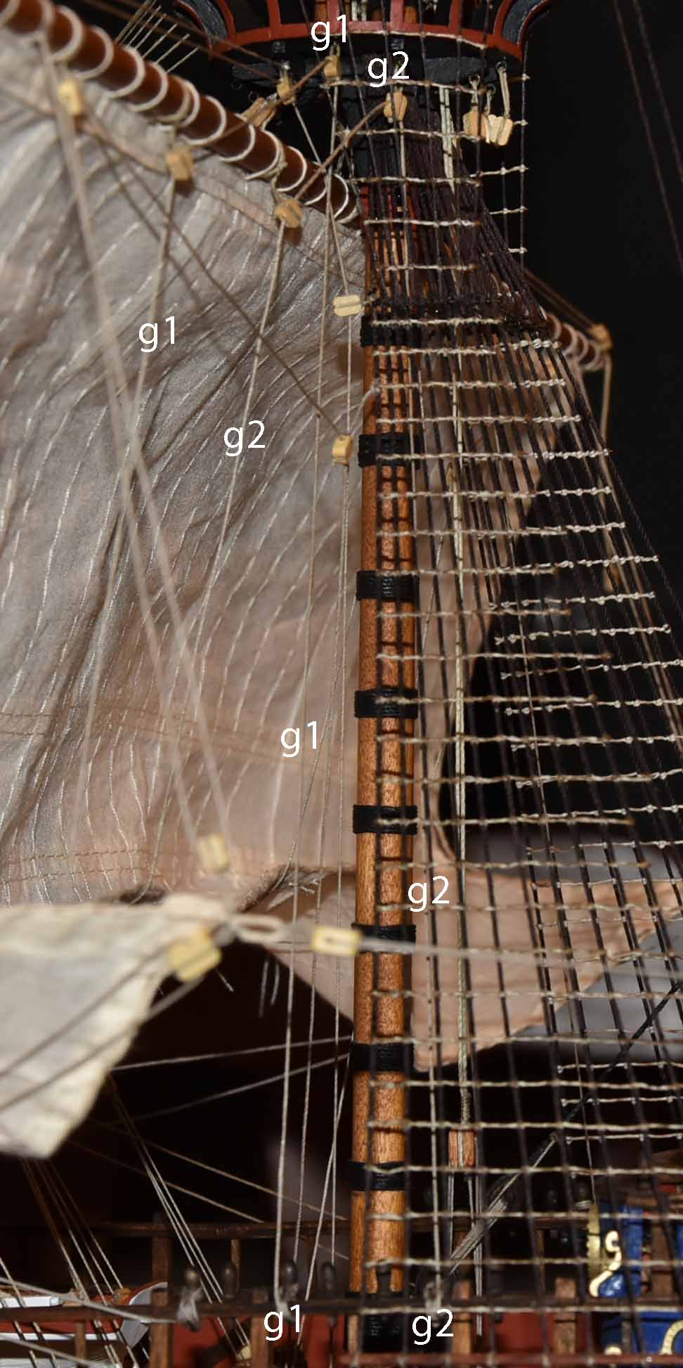

Het grootzeil is afgehangen en alle lijnen zijn belegd, behalve de brassen (komt later). Op de foto de beide buikgordings (BB), waarbij g1 de buitenste gording is en g2 de binnenste, beide belegd op de korvijnnagels op de reling naast de grote mast,

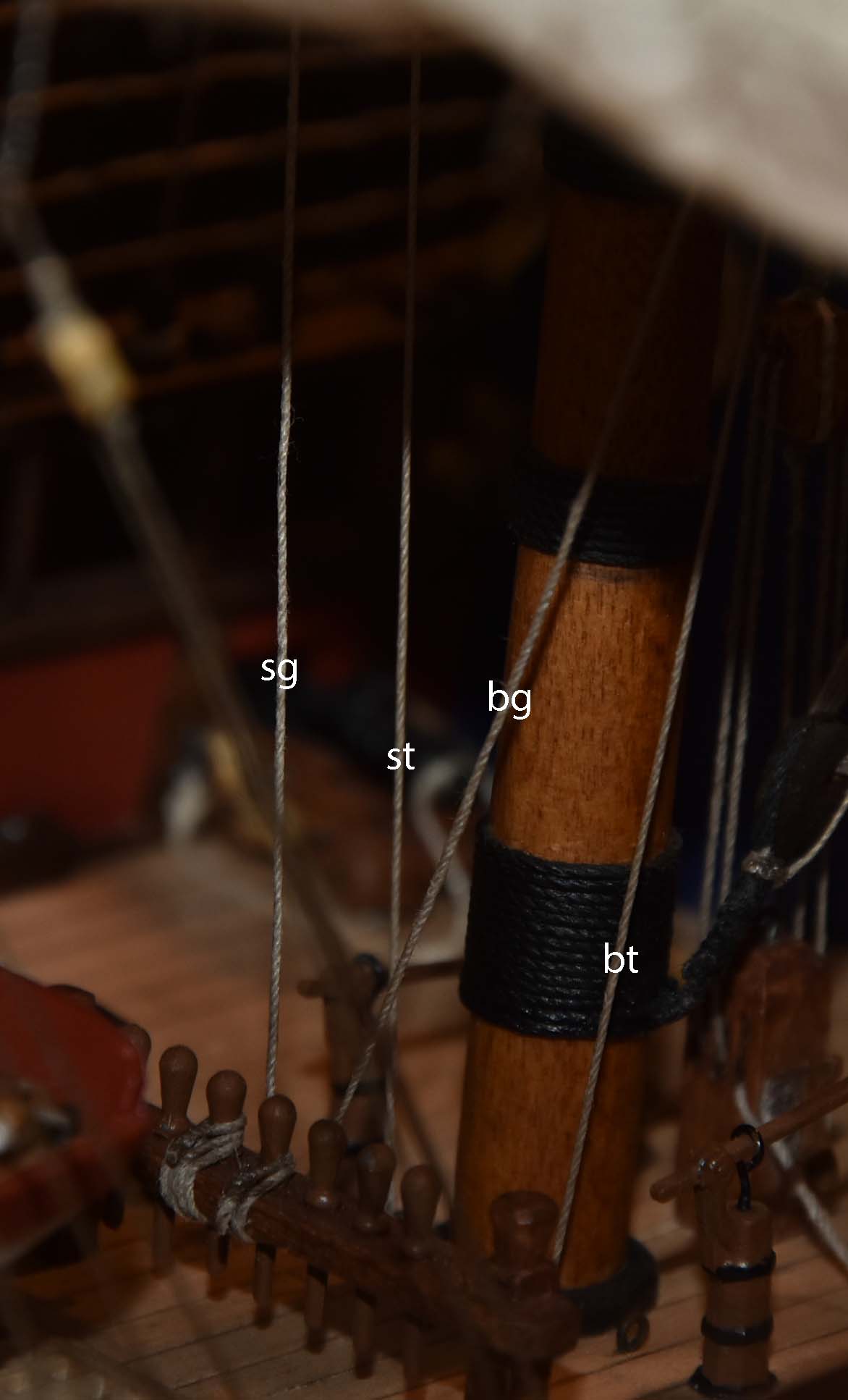

De geien zijn belegd op de nagelbank voor de mast, sg is de SB gei en bg is de BB gei. De toppenanten, st (SB) en bt (BB) zijn belegd op de ringen aan de voet van de grote mast,
