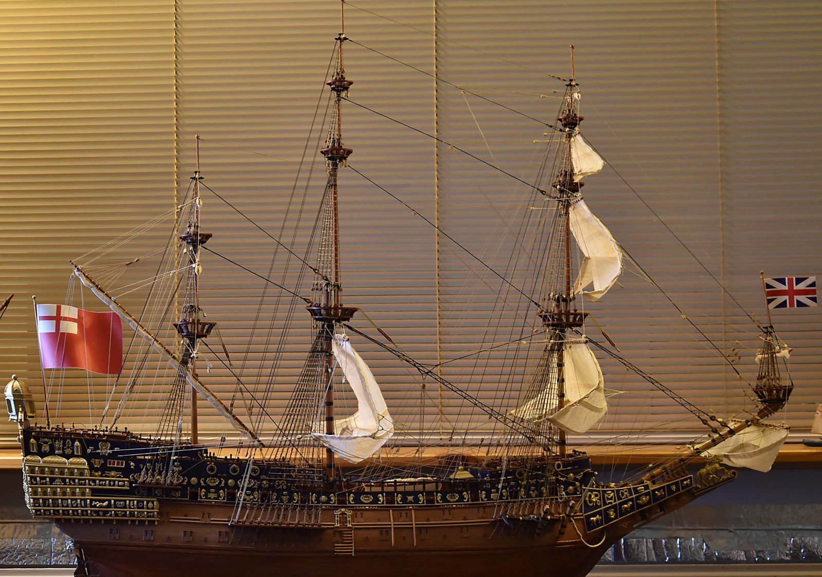

Iedereen bedankt voor de mooie reacties ! Vandaag het 11e zeil (grootmarszeil) en ra gereed gemaakt om af te hangen. Daar dit zeil precies hetzelfde word getuigd als het voormarszeil, lijkt mij een foto in dit stadium overbodig. De belijning naar de diverse beleg punten zal wel wat anders gaan als bij de fokkemast, dus daar waar het anders gaat zal ik dat proberen te laten zien.
Daar het einde in zicht is wat de Sovereign betreft, word het natuurlijk tijd om over het volgende model te gaan nadenken (ik ben nog lang niet uitgebouwd). Tot nu toe heb ik Engelse modellen gebouwd, dus word het wellicht eens tijd voor een Hollander...… en naar alle waarschijnlijkheid gaat het de 7 Provinciën worden van Kolderstok.
De werkzaamheden aan de Sovereign zijn nog; grootmarszeil en de beide bramzeilen van de grote mast, waarmee de tuigage gereed is. Nog een stuk of 6 bemanning leden schilderen en op het model plaatsen, de kabeltjes voor de geschutpoort luiken en als laatste kleine rolletjes touw maken voor de belegde korvijnnagels en nagelbanken. Gaat dit jaar niet meer lukken (hoeft ook niet), maar in januari is ze denk ik toch wel gereed.
Vanmiddag de andere kant (SB) voorzien van bovenstaande belijning, het grootmarszeil gefatsoeneerd, gestreken en de ra gemaakt en gebeitst. Het marszeil is het laatste zeil wat in vol ornaat op het model komt te hangen, de beide bramzeilen voor de grote mast komen geborgen aan de ra's te hangen.
Hier kom ik even op terug, want na het nog eens goed bestuderen van de grote poster van de Sovereign, waar ik mijn inspiratie vandaan haal, ga ik toch alle zeilen vol bijzetten aan de grote mast. Dus géén geborgen zeilen aan deze mast. Ik denk persoonlijk dat dat er beter uit gaat zien. Omdat ik alle zeilen gedeeltelijk 'opgord' (ik weet niet of dit een goed woord is, maar U begrijpt me waarschijnlijk wel) en de geien aanhaal krijg je ondanks de volle zeilen toch een heel goed beeld op de rest van het model, dus de beide bramzeilen boven in de grote mast doen dit zeker niet teniet.

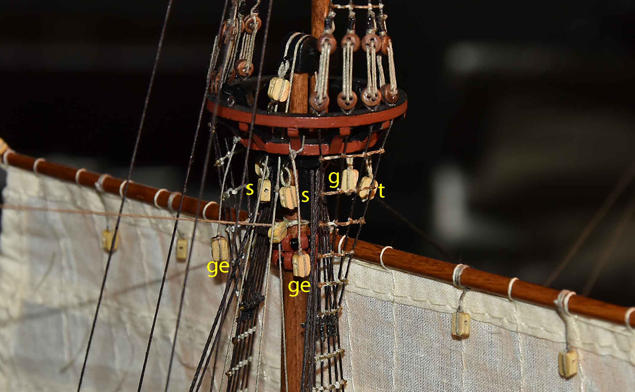

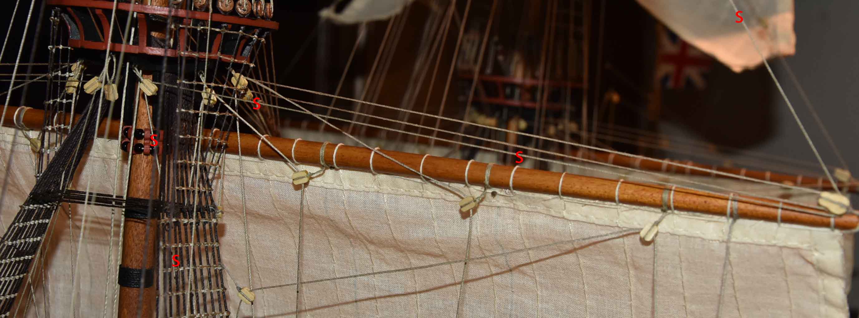

Vandaag de draaireep gezet en wat extra blokken, ook hier lopen de vallen over het ezelshoofd (Hollands) (het gaat hier om het grootmarszeil)
Op de foto; (t) is het blok voor de toppenant, (g) het geleide blok voor de buikgording, (s) twee blokken voor de schoten van het latere bramzeil en (ge) zijn twee blokken om de geien naar het dek te leiden.
twee extra blokken om de toppenanten naar beneden te voeren, het is hier even uitmeten waar de blokken precies moeten komen zonder dat de lijn schavielt, in dit geval is dat zo halverwege het grootstengenwant op het laatste touw. (in de bouwbeschrijving worden de toppenanten direct naar beneden gevoerd, maar dan loopt het touw met een grote knik om de ra, dat kan volgens mij niet goed zijn)

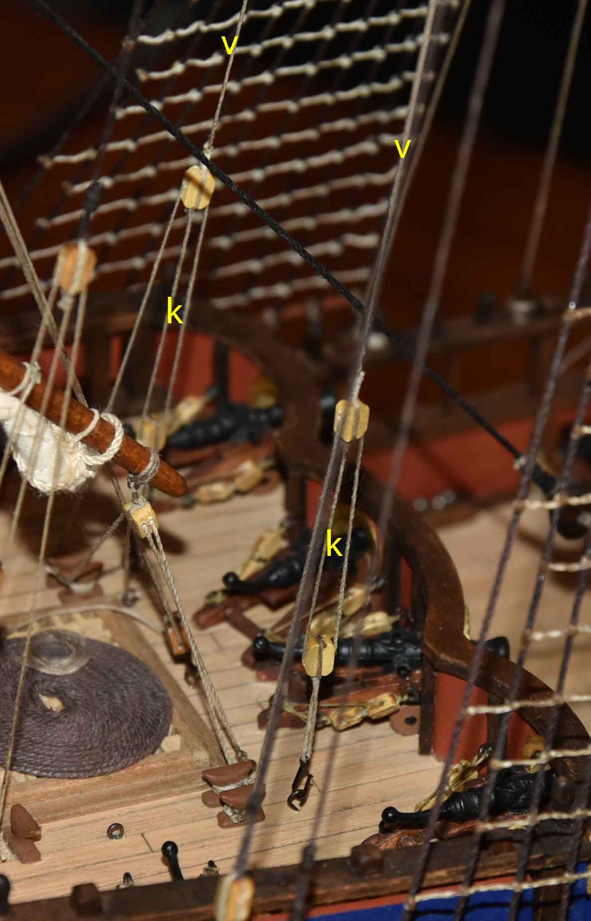

de vallen (v) van de draaireep met de kardeel talies (k) op het halfdek.

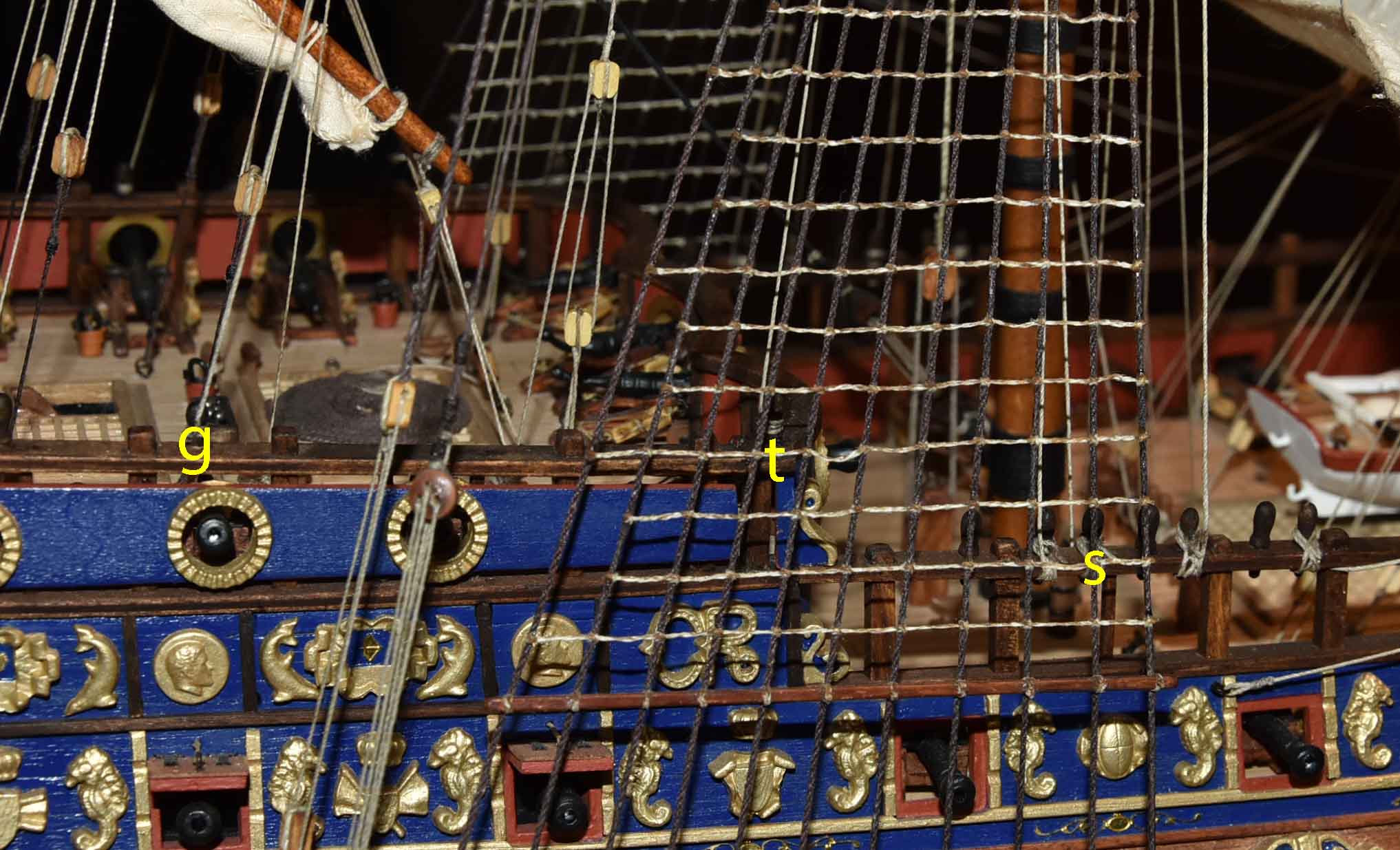

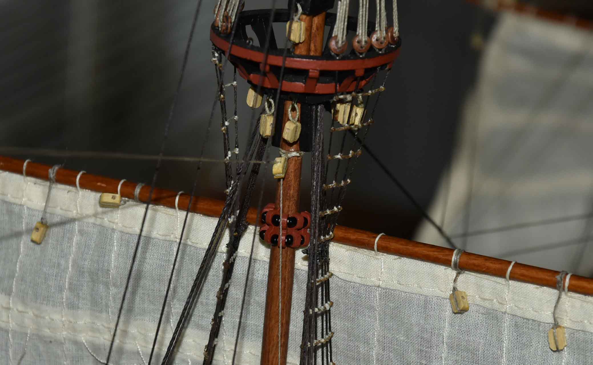

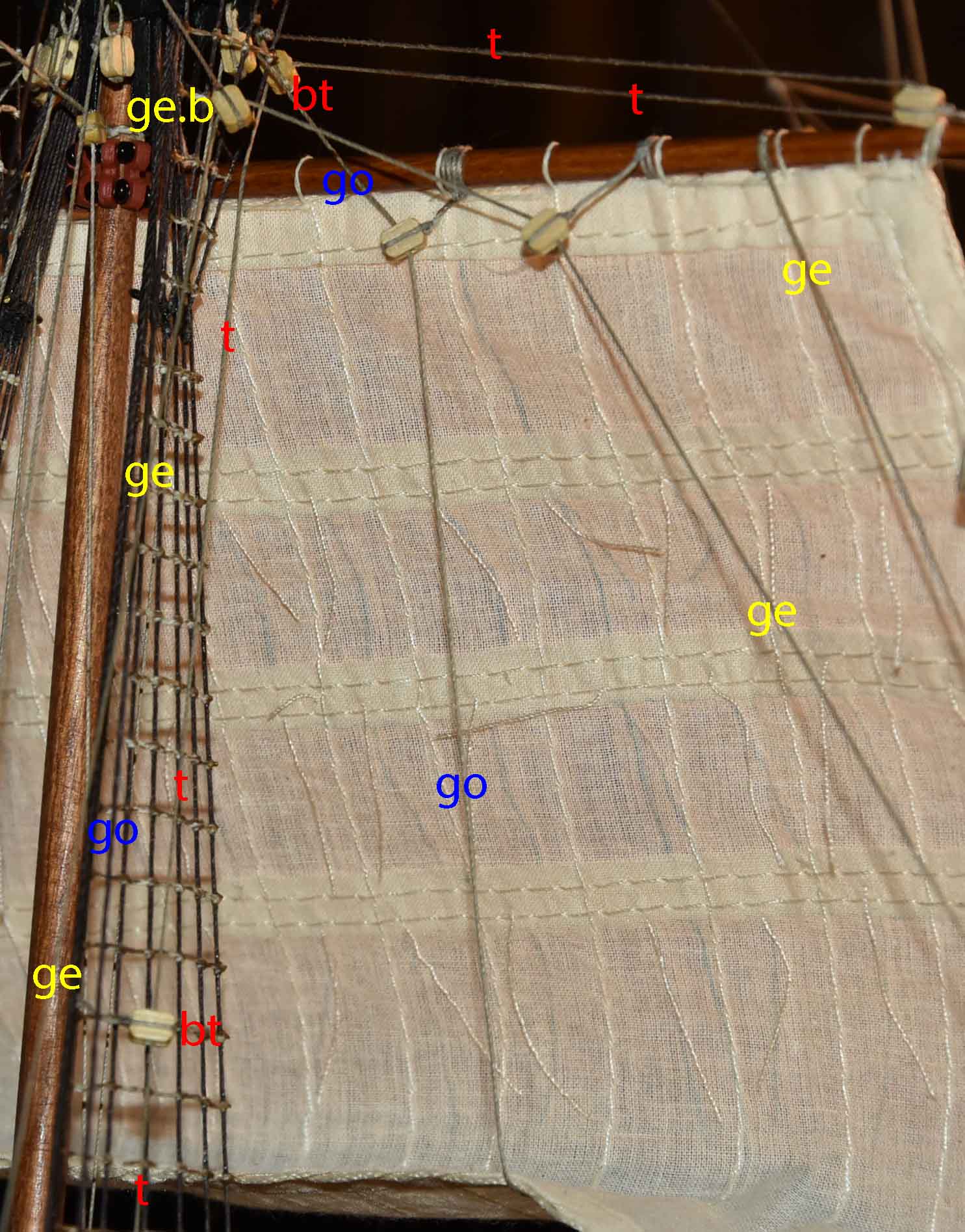

Vandaag de toppenanten, schoten, geien en buikgordings gezet. Een en ander is gelijk aan het voormarszeil, hieronder enkele details en beleg punten,(commentaar onder elke foto),

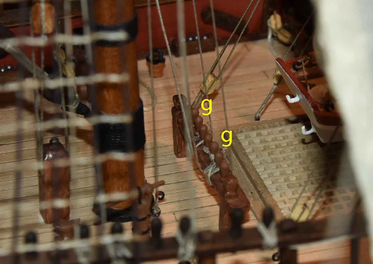

de beide buikgordings zijn belegd op de nagelbank voor de grote mast (en dat viel niet mee...:rolleyes:)
De buikgordings lopen langs de mast, door de soldatengaten van de grootmars naar de nagelbank.
Geien (g), topenanten (t) en schoten (s) zijn belegd aan beide kanten van de mast achter en naast het want op de daarvoor aanwezige korvijnnagels.

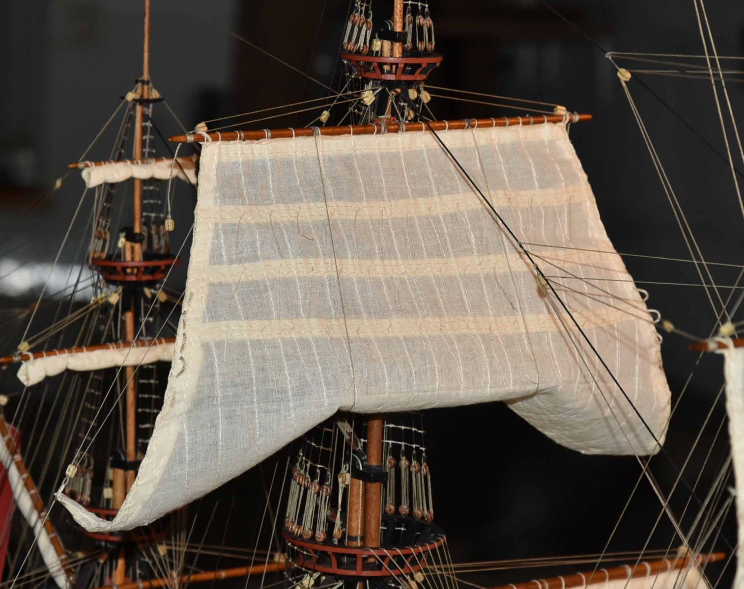

Het grootmarszeil gezien vanaf het hek,
en vanaf de boeg,
