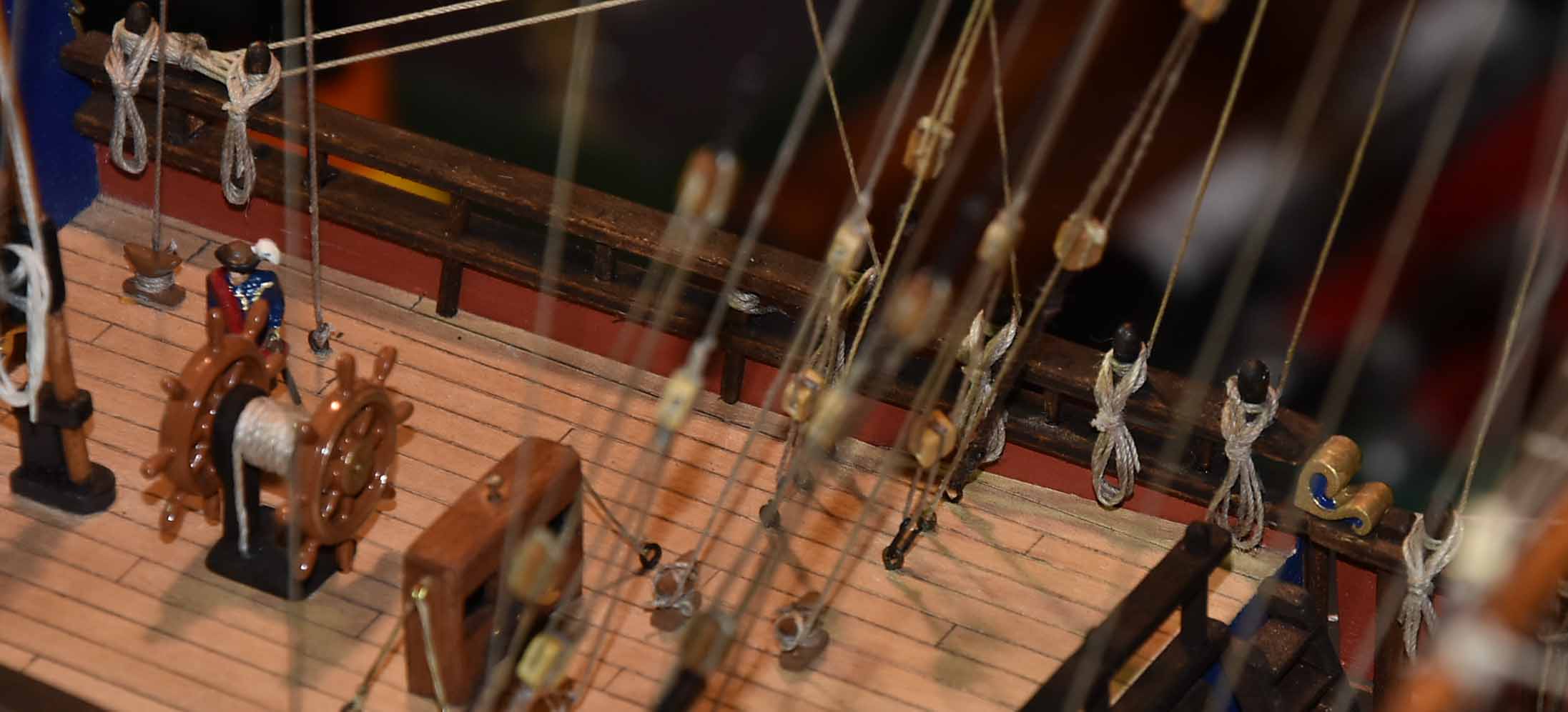

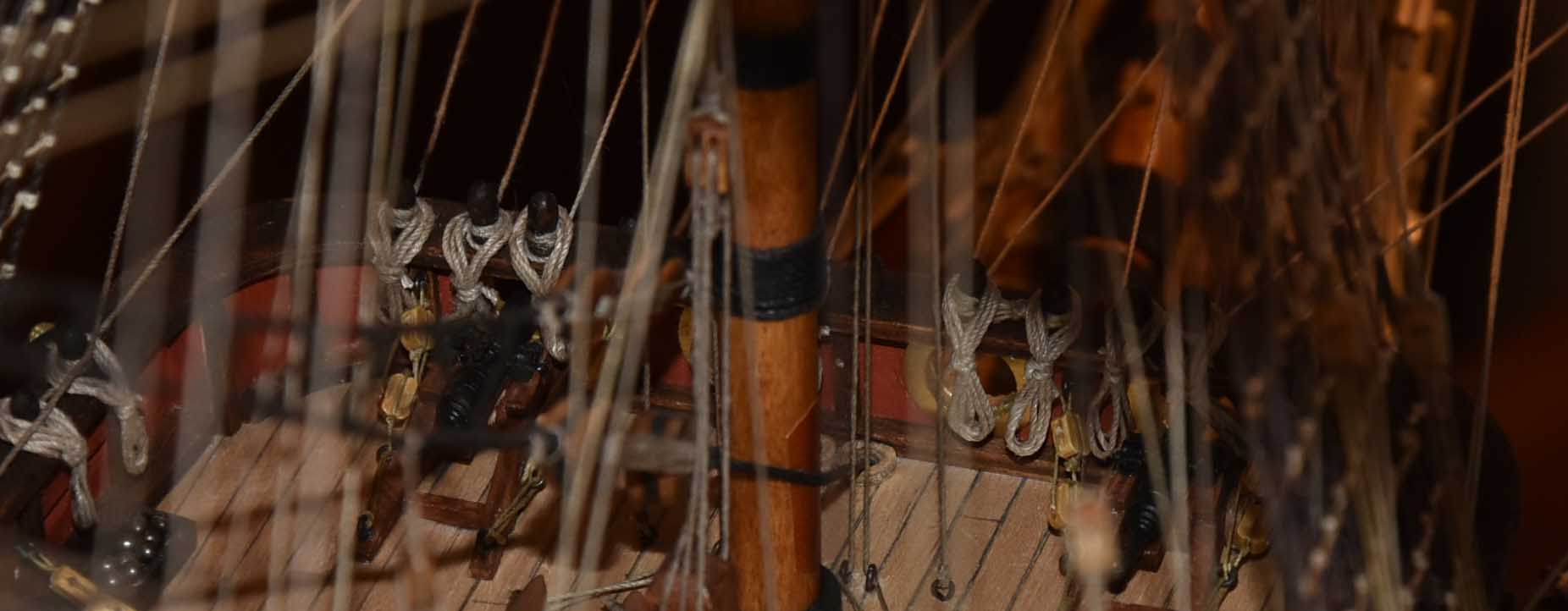

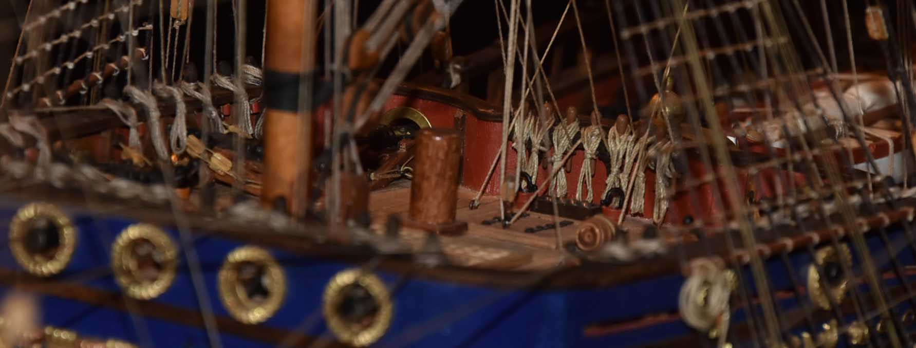

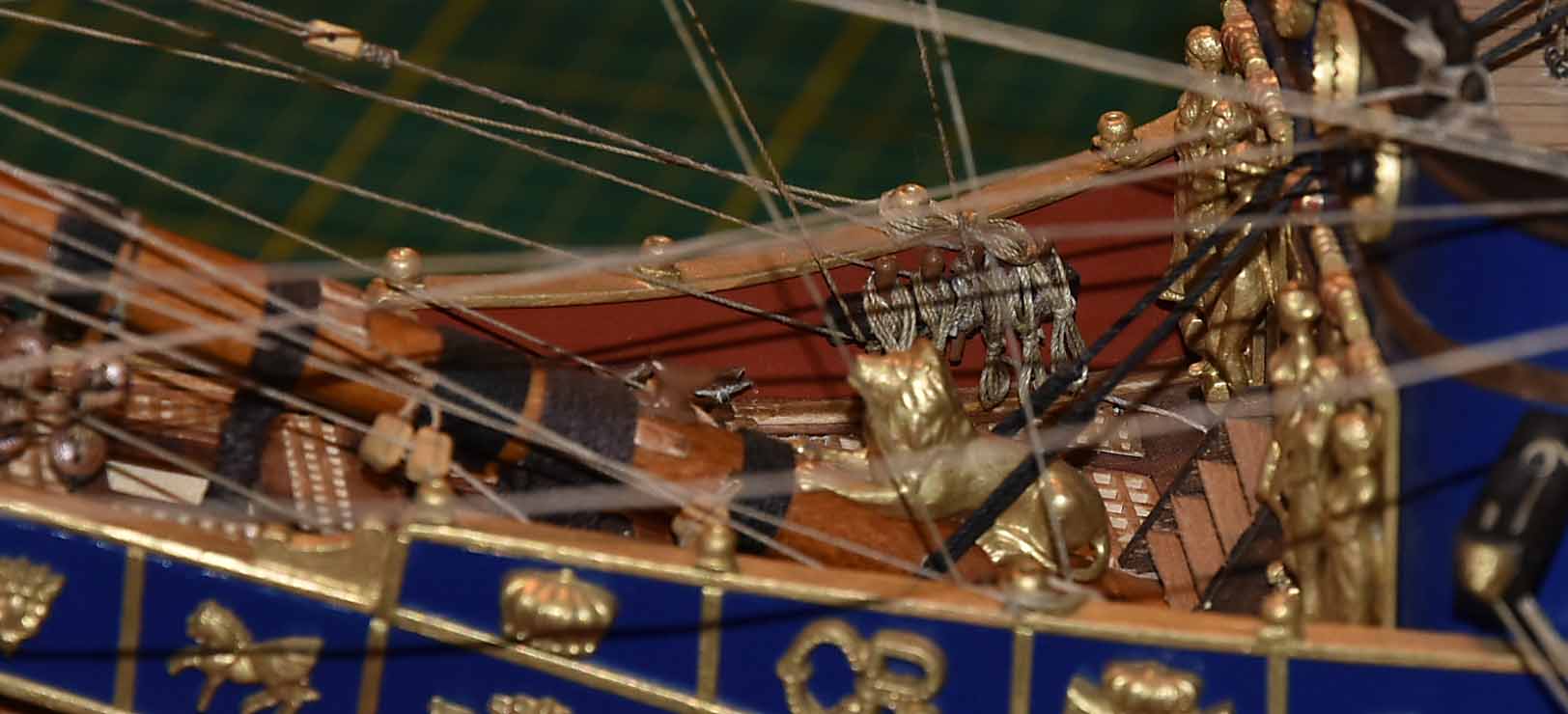

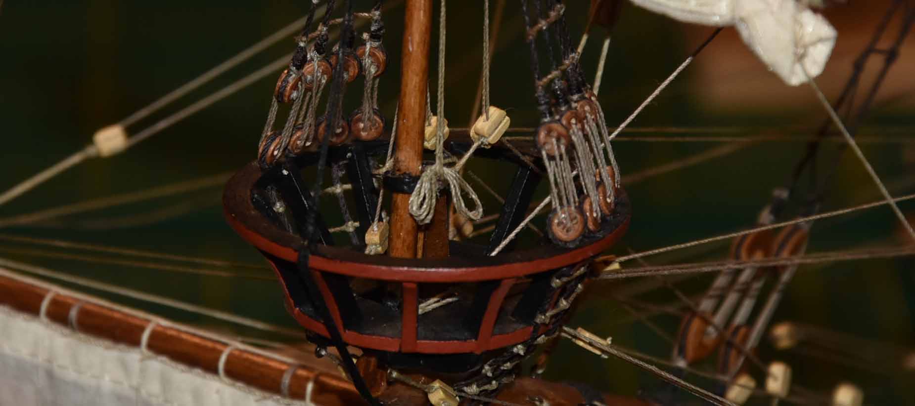

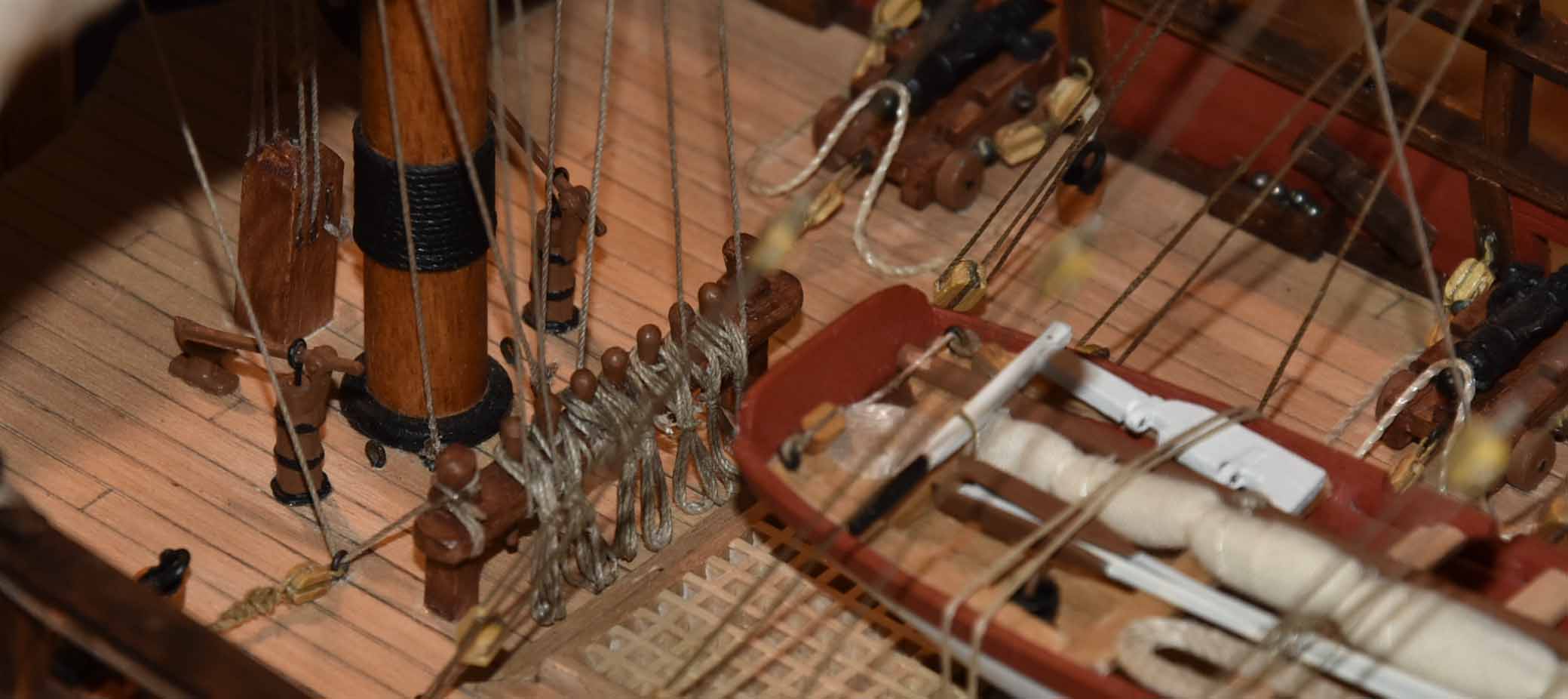

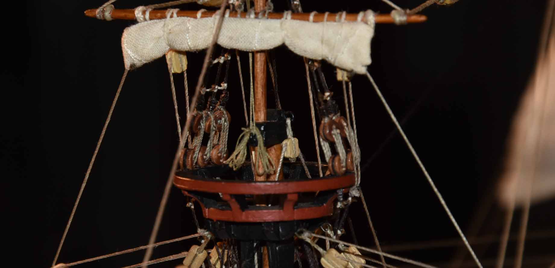

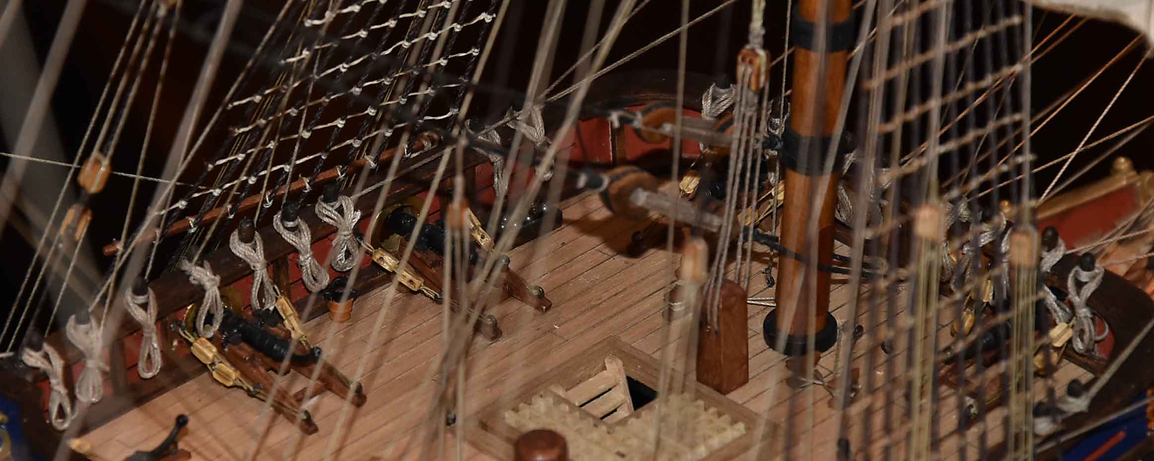

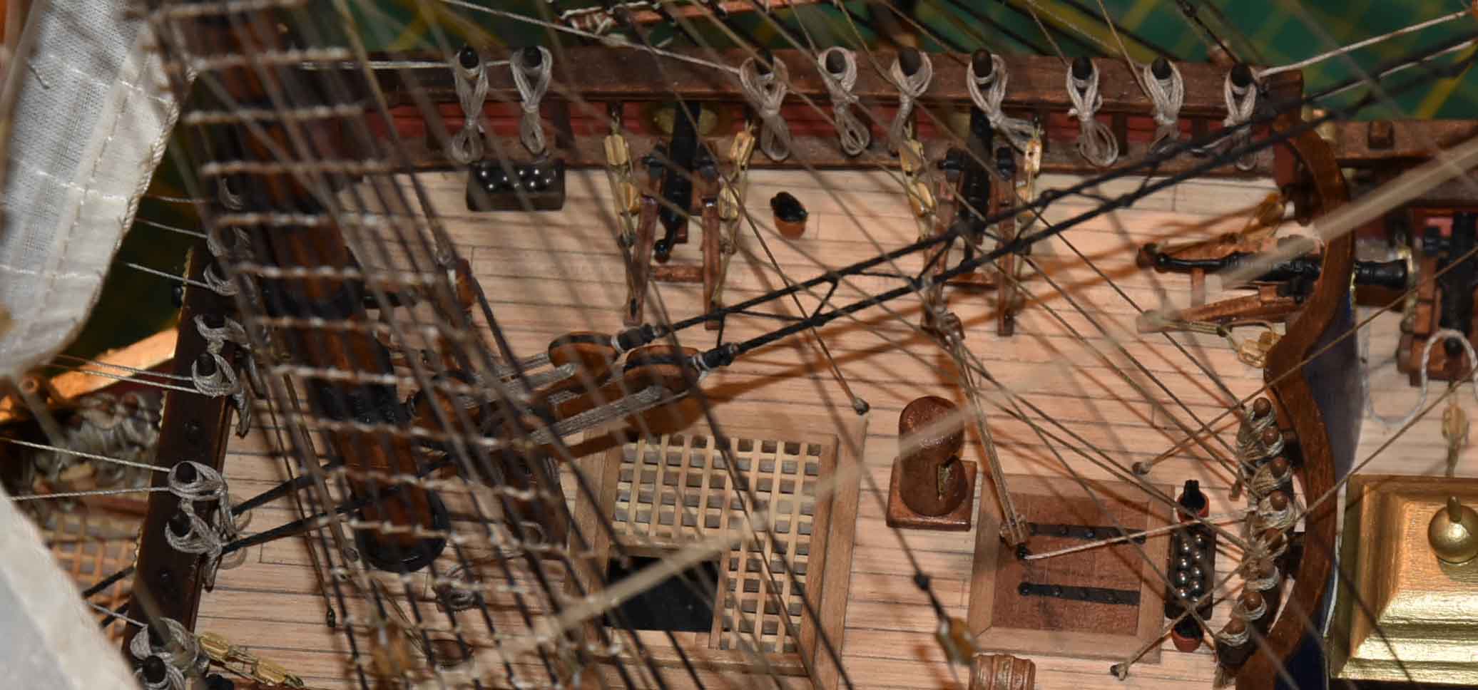

    Bezig met alle belegpunten te voorzien van een rolletje opgeschoten touw, zoals nagelbanken, korvijnnagels op de verschansing(en) en de vlaggenlijnen. Dat is nog een klusje van een paar dagdelen.
    De snebbe en de bak zijn gereed,
    Bak stuurboord,
    Bak voorkant,
    Bak bakboord,
    Nagelbank voor het gewelfde schot achter op de bak,
    Nagelbank(en) snebbe,
    Vlaggenlijn blinde mast,
    En de vlaggenlijn aan de top van de fokke mast,

    Dat is een mooi gezicht Piet. Keurig om te zien zo.

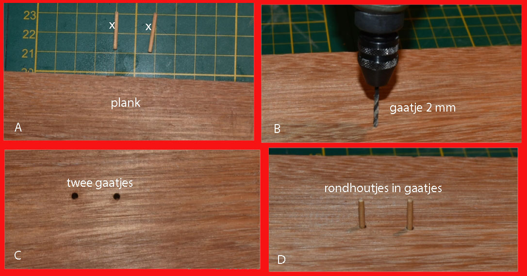

    Dat zijn mooie trosjes touw Piet:):thumbsup:, heb je daar ook een handigheidje voor???
    Ik zie namelijk dat ze heel mooi opgebonden zijn en toch mooi strak naar beneden blijven hangen.

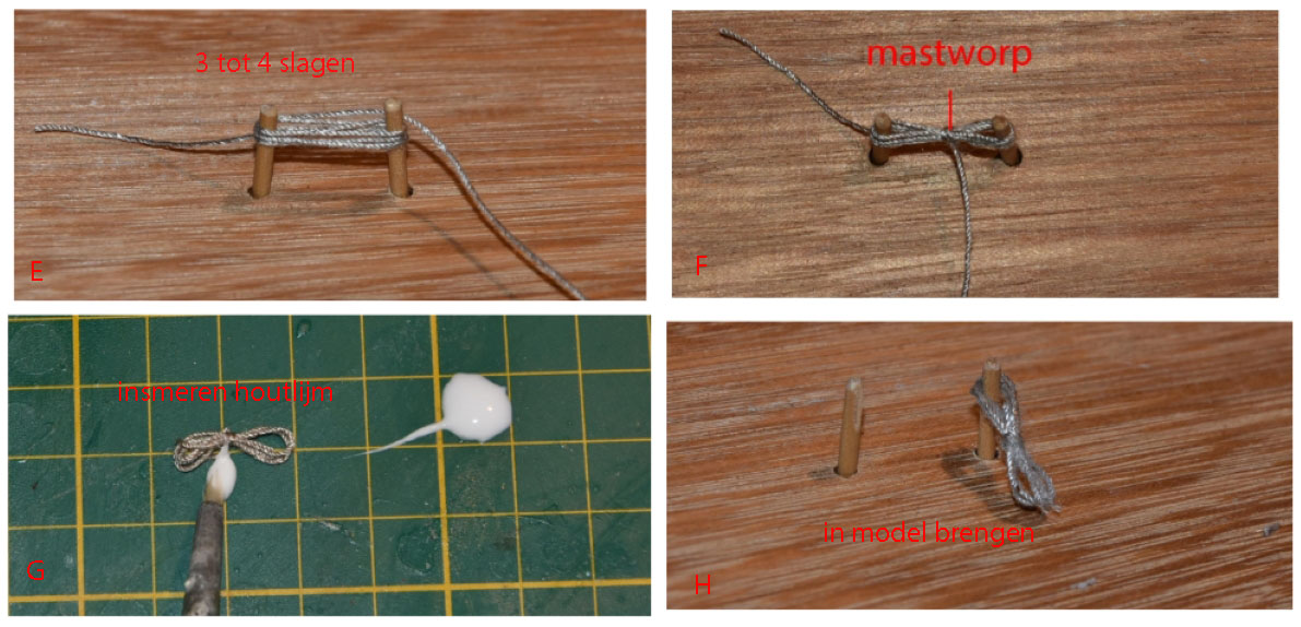

    Een plank of balkje waar je twee gaatjes in boord op de afstand die de lengte van je trosje bepaald, zo'n 1,5 cm. Dan steek ik daar twee stukjes rondhout in van 2mm dik, vervolgens 3 tot 4 slagen om de houtjes wikkelen en afwerken met een mastworp in het midden. Dan haal je het trosje van de rondhoutjes, smeer het in met houtlijm en plaats het over de korvijnnagel. Even in model brengen en de lijm zorgt ervoor dat het in model blijft zitten/hangen, de lijm droogt transparant op dus is niet meer zichtbaar.

    Waarschijnlijk is het al duidelijk, wat er hierboven staat, maar voor de zekerheid hieronder de plaatjes die bij boven staande tekst horen, (x zijn de 2 rondhoutjes van 2 mm)

    Zo lekker eenvoudig, en zo verschrikkelijk mooi afgewerkt.:) Als ik over twee weekjes klaar ben met mijn keuken-verbouwing ga ik dit als eerste toepassen op mijn kanonneerboot nr.2

    Kijk Piet, dat is er weer een voor ons collectieve geheugen, netjes uitgelegd en nogmaals de complimenten:worship:

    Als je geen plank hebt, dan kun je de rondhoutjes ook in je bankschroef zetten, het moet enigszins stevig zijn zodat je beide handen vrij hebt voor de touwtjes, dus een gewoon latje is af te raden.
    (al dit soort handigheidjes zijn ook te vinden op de website)
