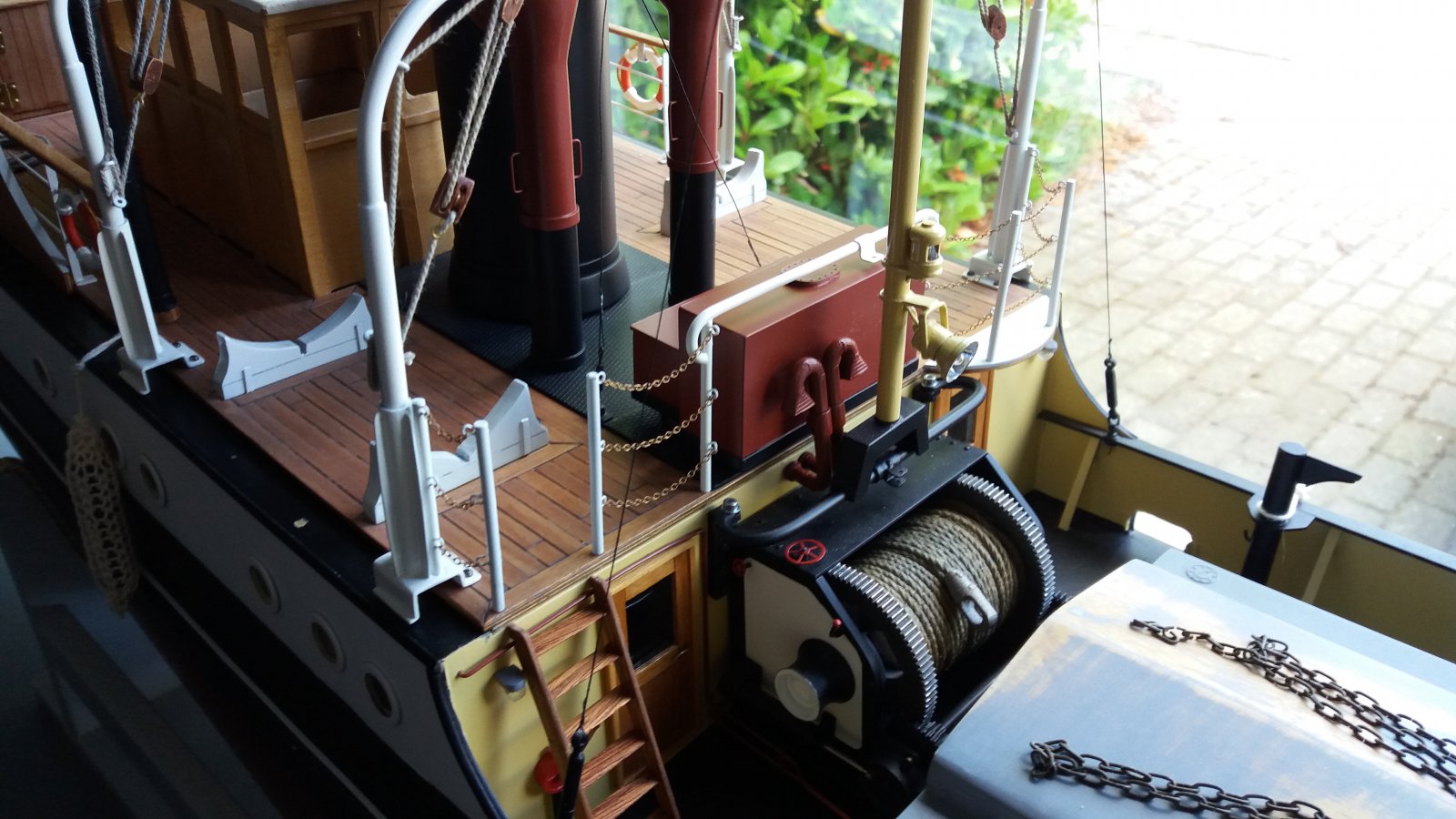

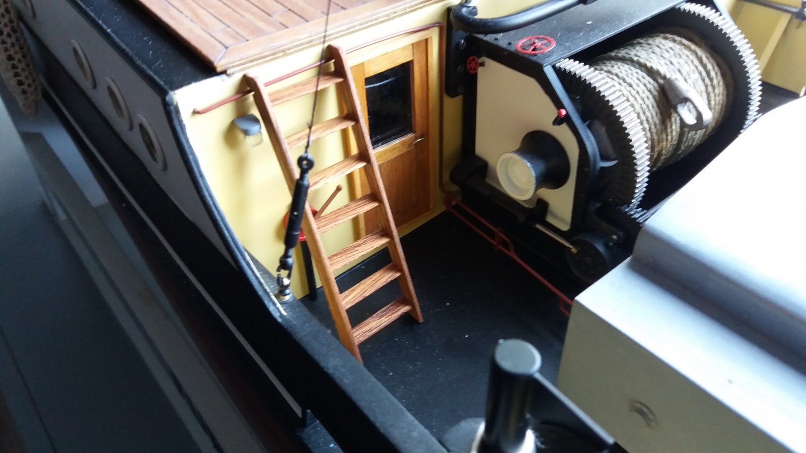

De leuningen volgen nog maar voorlopig ziet het er prima uit het hout is in de g4 gezet geschuurd en erna gelakt met vernis uit de spuitbus.

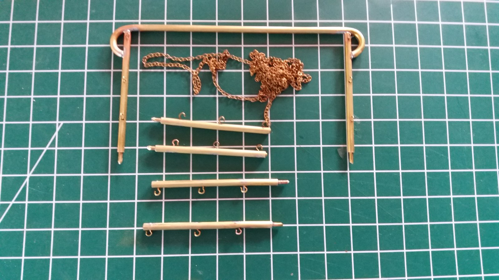

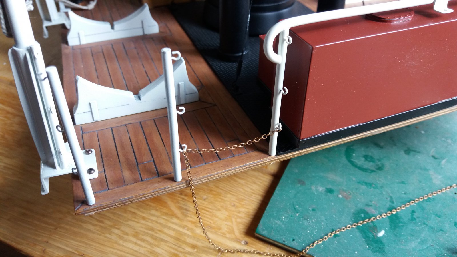

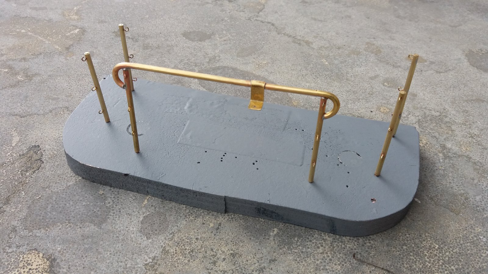

het zoeklicht dat het achterdek beschijnt gaat niet werken omdat de bedrading in het zicht zit ik moet door de reling gaan werken.

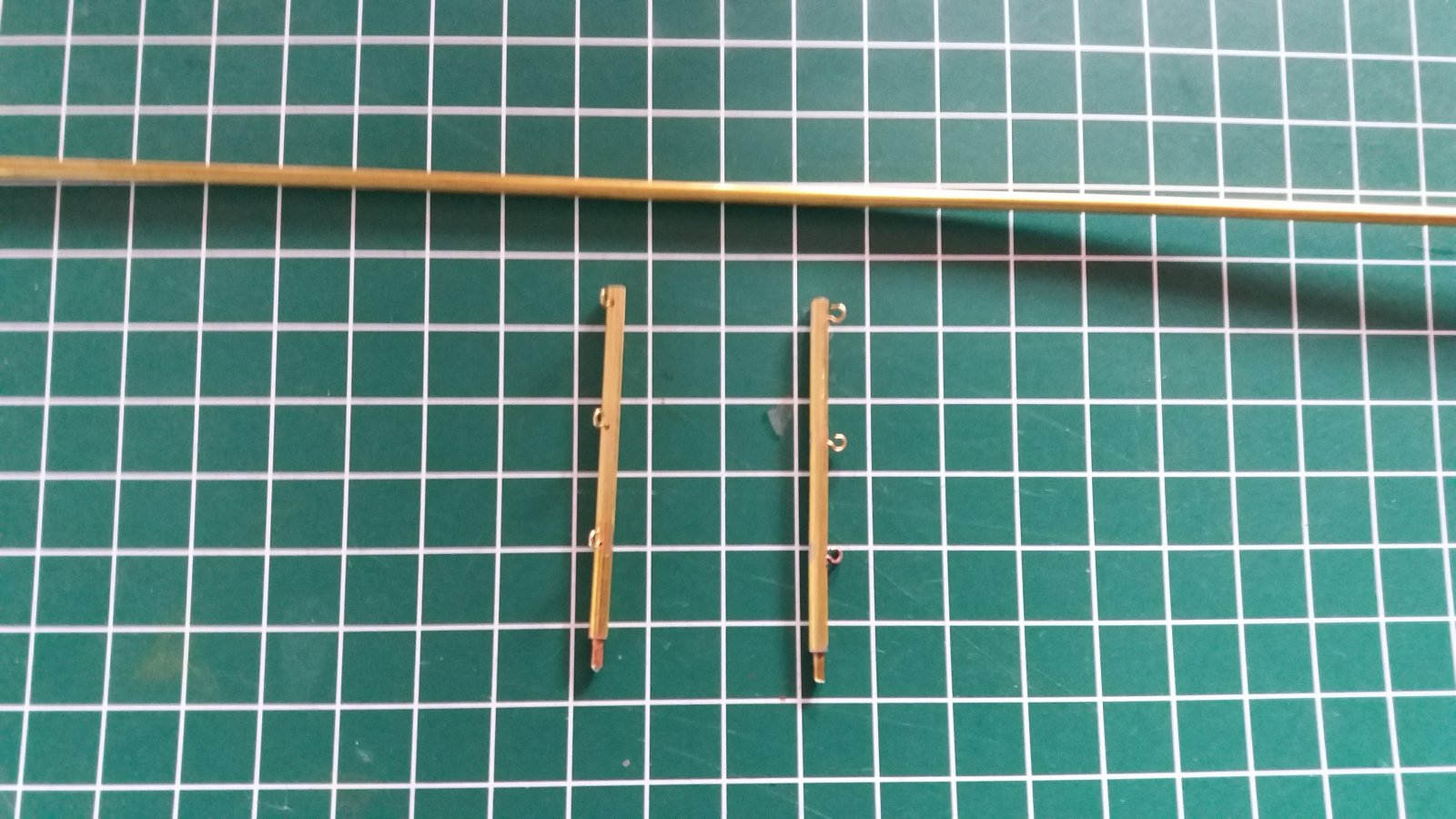

bij de reling was het buigen van de oren !! en rotklusje om ze gelijk te krijgen .

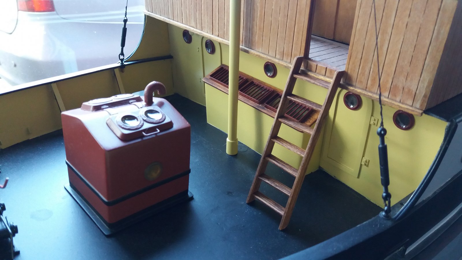

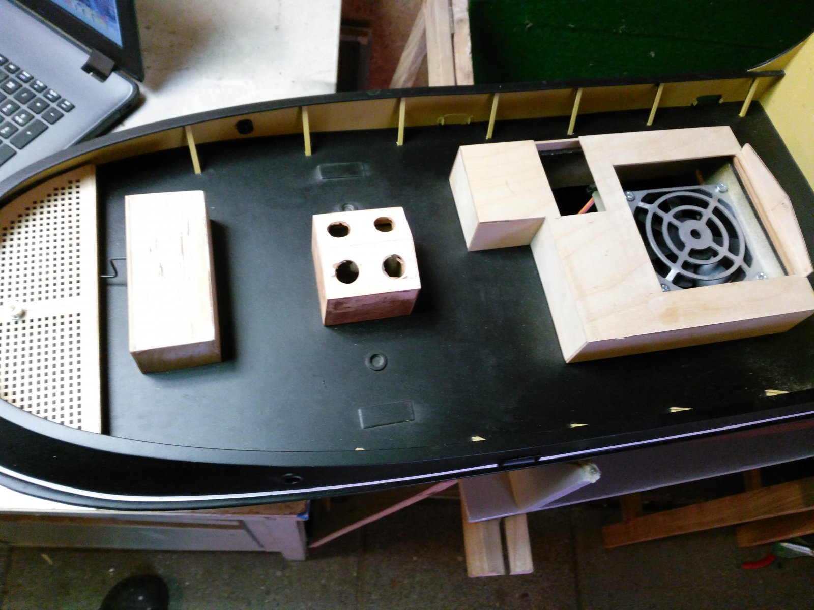

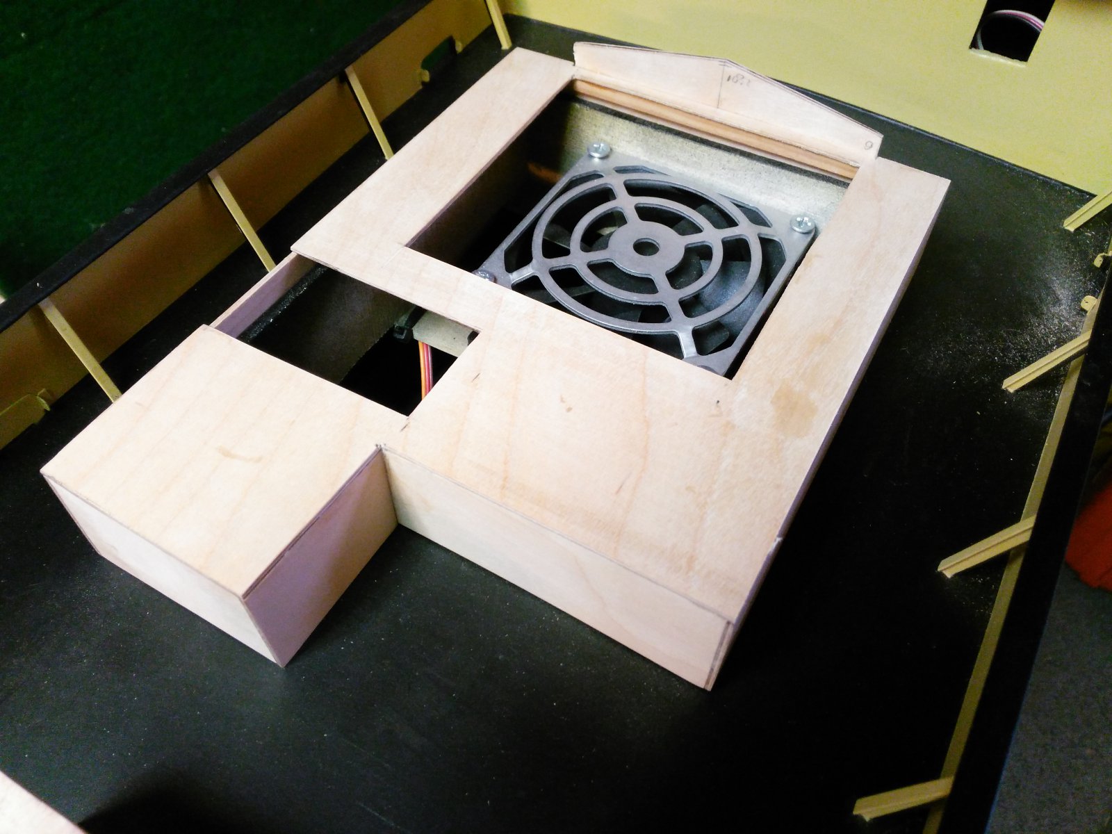

De machinekamer opbouw was al lang gemaakt uit berkentriplex 1,5 mm en is opnieuw gemaakt de oude was te hoog .
En deze klopte niet de nieuwe is ook niet helemaal correct maar ik zat met oude maten op het model.
De nagels zijn kop spijkers voor kleding en komen van de hema.
Het luik kan straks open tijdens het varen om de motor van frisse lucht te voorzien.
