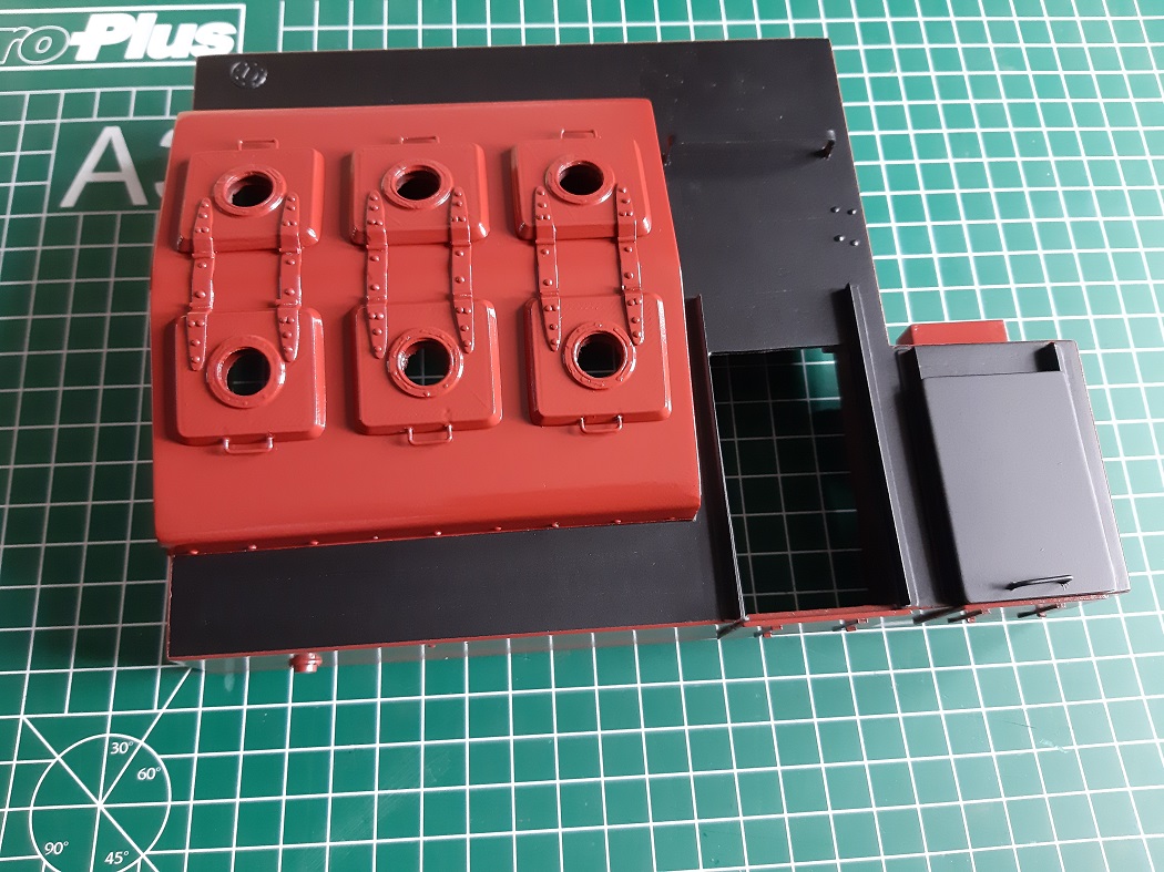

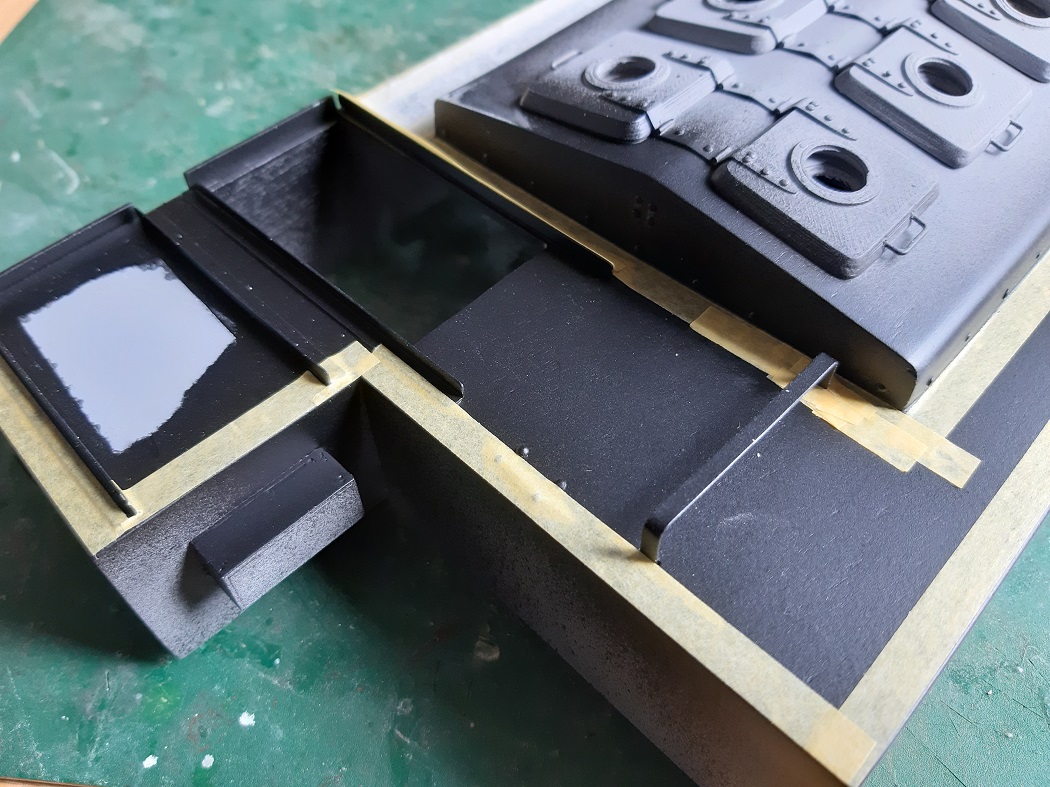

    Hier een paar plaatjes van de machinekamerkappen. Kreeg ze van Erwin via de mail. Rechtstreeks plaatsen ging door het formaat niet. Met Paint de afbeeldingen verkleind. De pixels van ruim 5.000 teruggebracht naar 1.200. Graag gedaan Erwin. Weet niet of je over een bewerkingsprogramma voor foto's beschikt. Gr. Klaas.

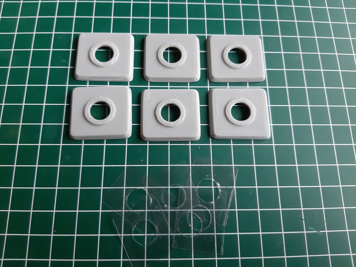

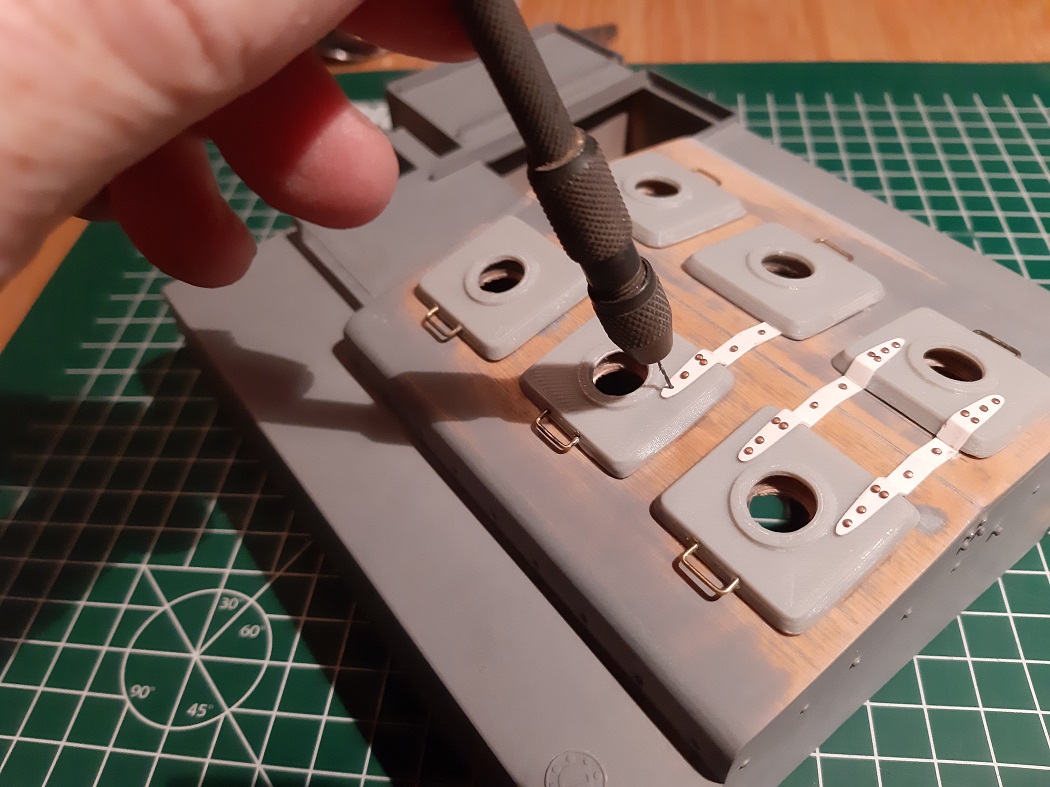

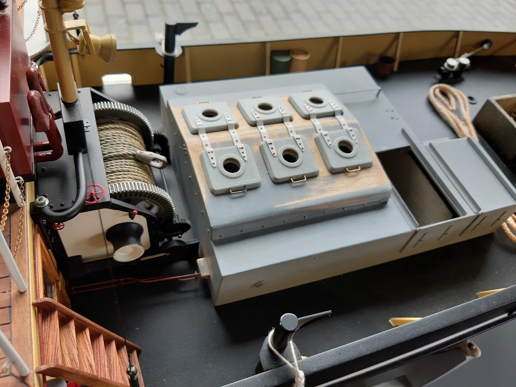

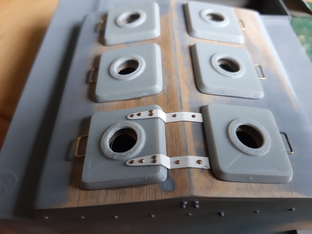

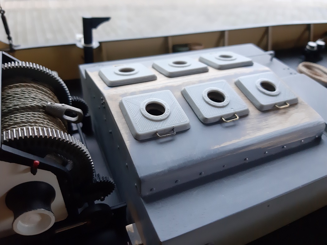

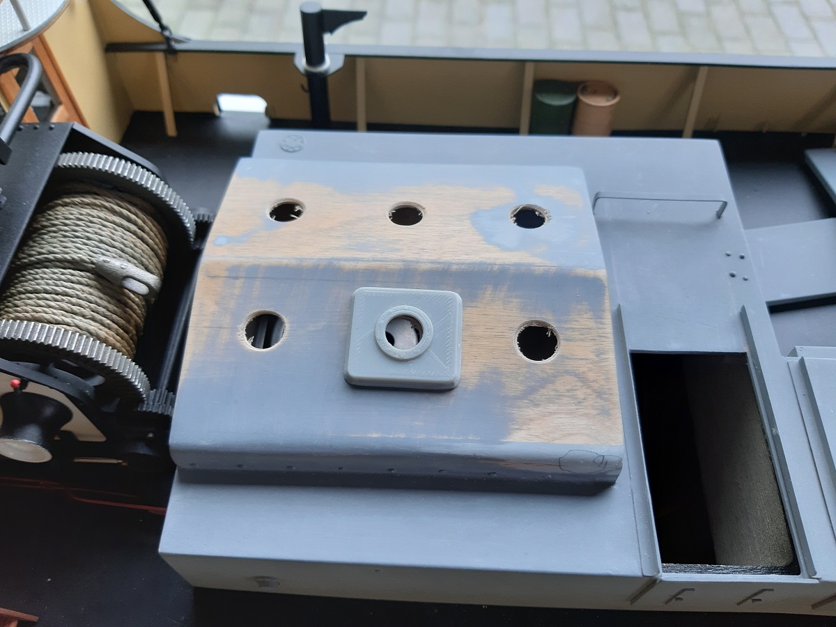

    als eerste de machine kamer luiken met plastic iets verhoogd zodat er een ruimte ontstaat de handvaten van messing
    de scharnieren van polystyreen met spijkertjes van 0,5 bij mm met de hand geboord
