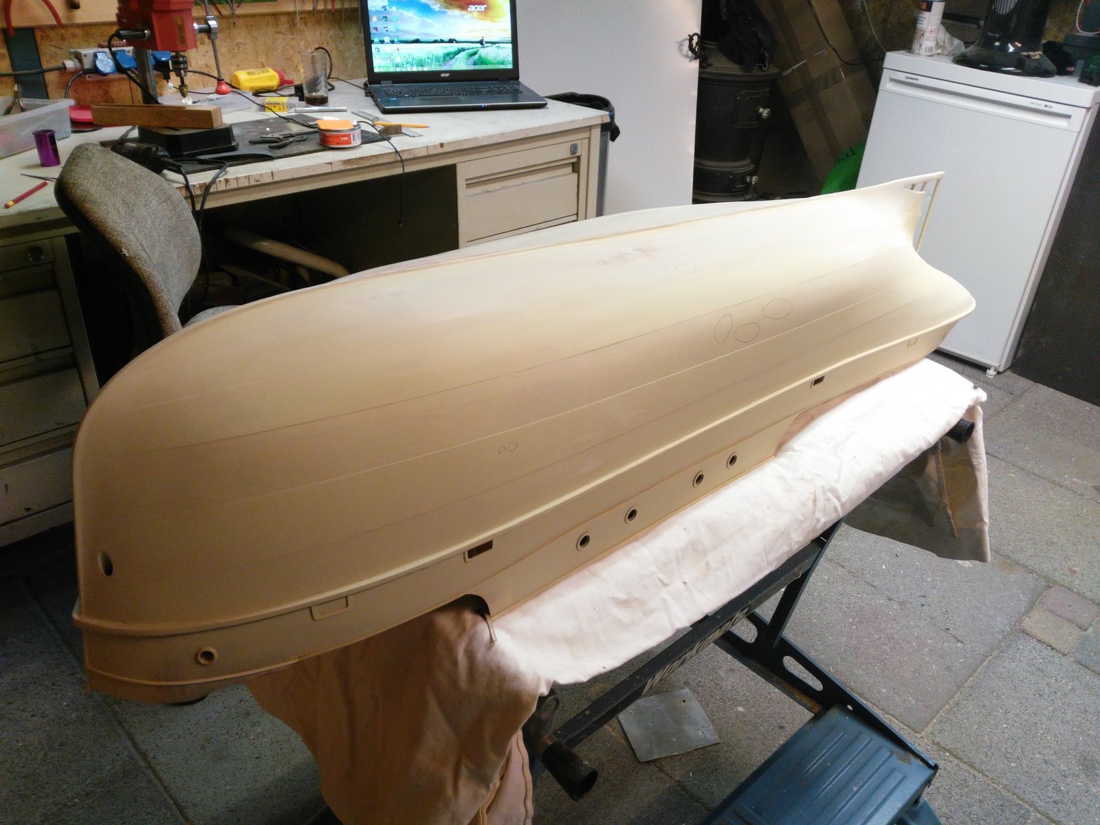

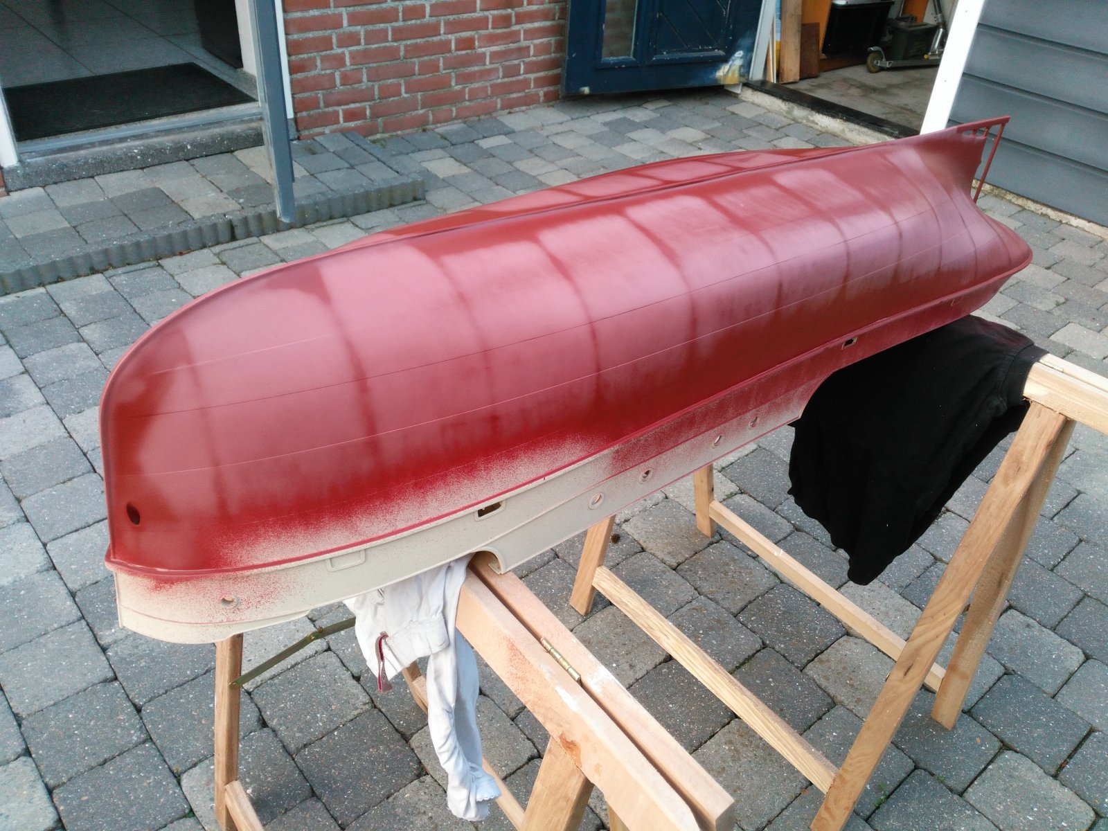

    zo misschien ben ik met de tijd wat vergeten maar hier ga ik weer verder met de Furie na ongeveer een jaar.
    de randen op de verschansing worden opnieuw gemaakt bij het verwijderen braken deze in stukken en liepen niet door tot de wand.
    in de wand zijn ook 5 patrijspoorten aangebracht in de oude zaten er 2 bij de deuren IMG_20180426_204128.jpg .

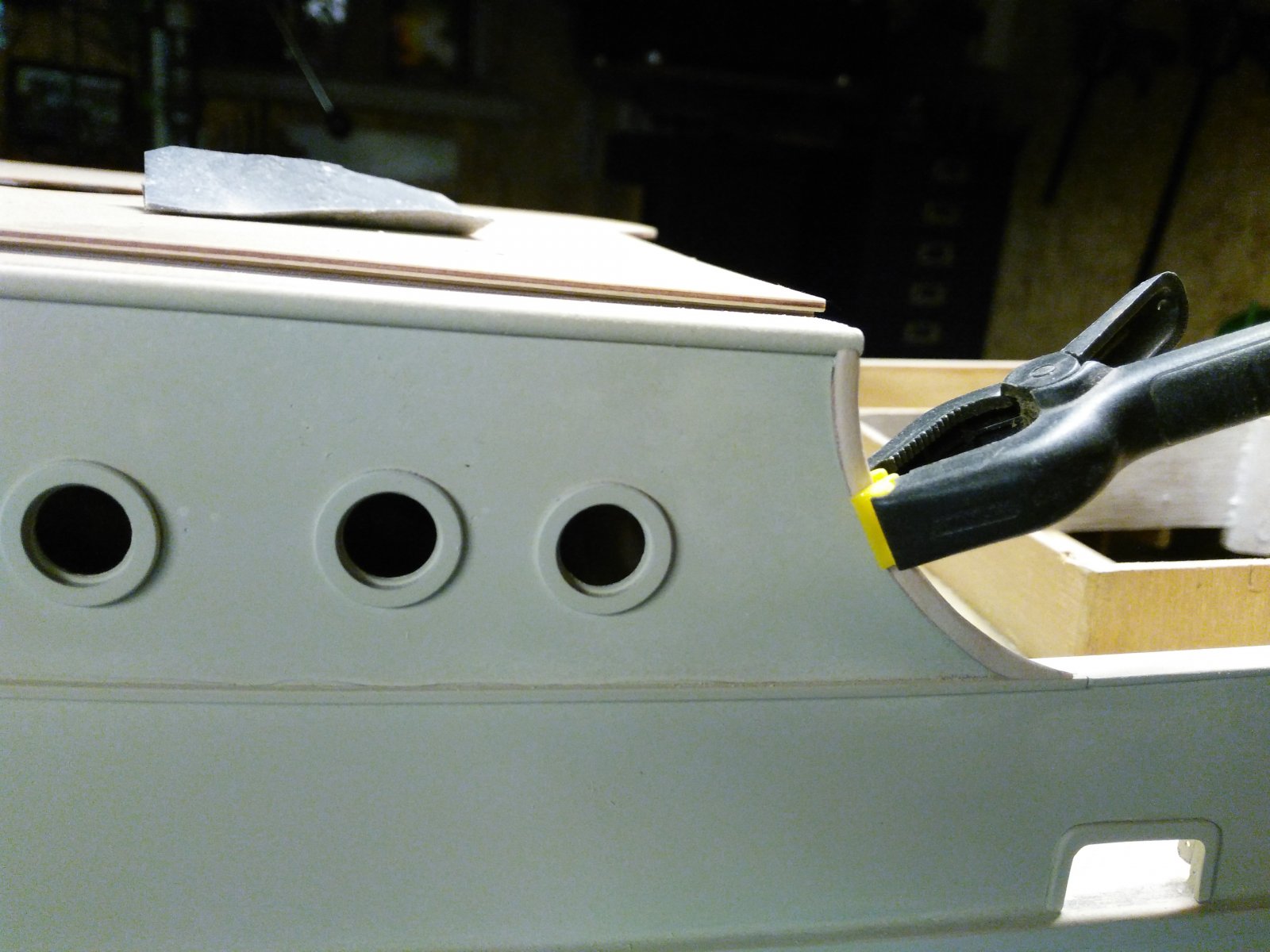

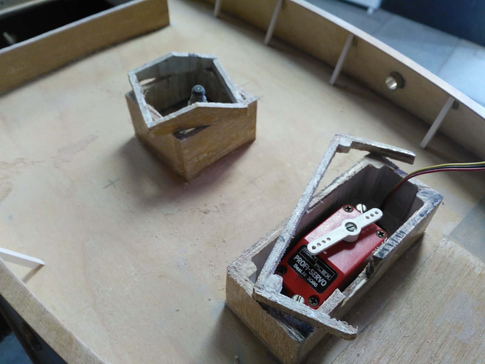

    De randen waar de opbouw delen (die het water tegenhielden) overheen zat zijn erg hoog en de machinekamer opbouw was te hoog net zoals de lantaarn dus de zaag erin.
    de nieuwe delen zullen lager zijn. IMG_20180418_151658.jpg IMG_20180501_145649.jpg

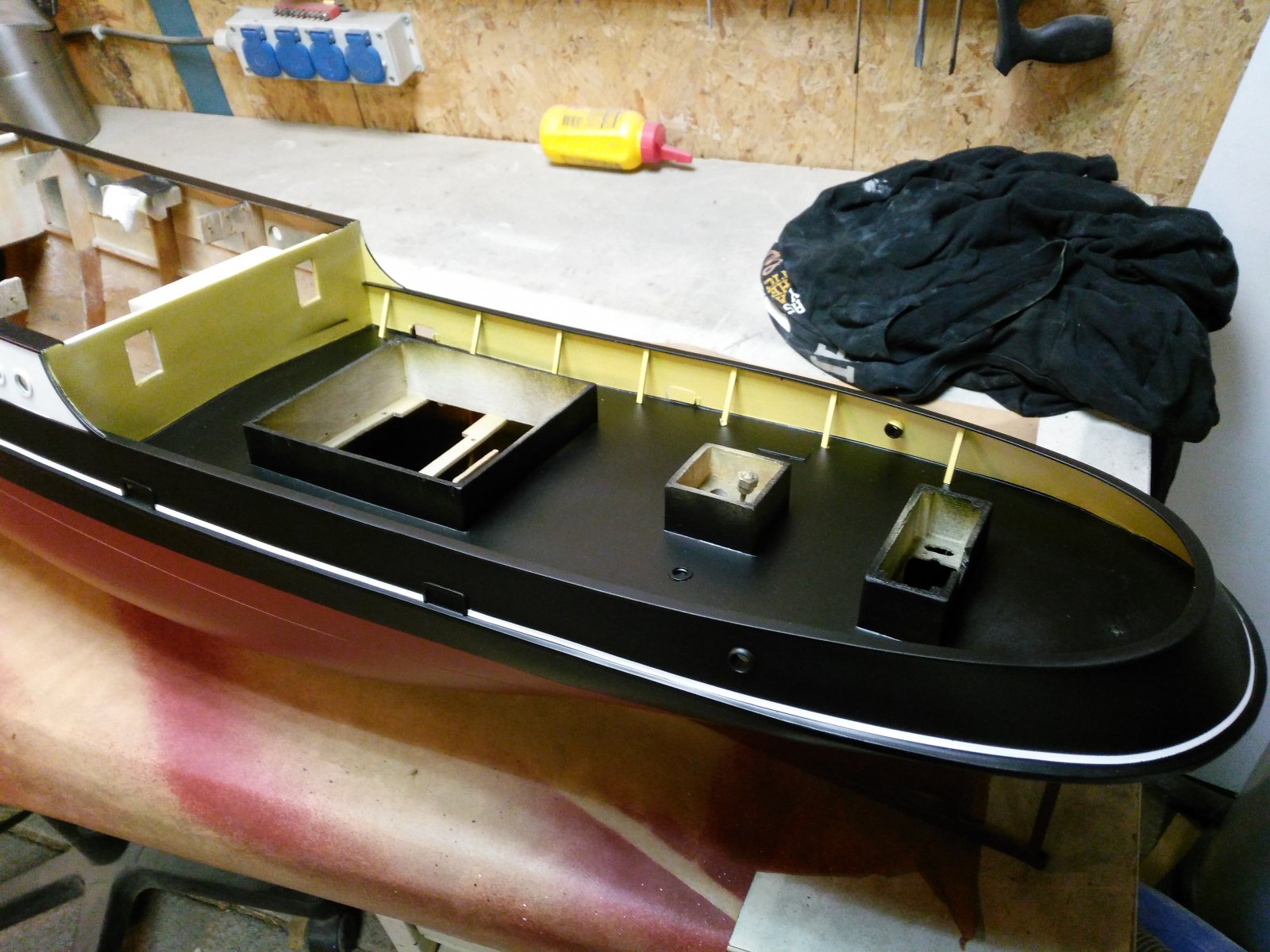

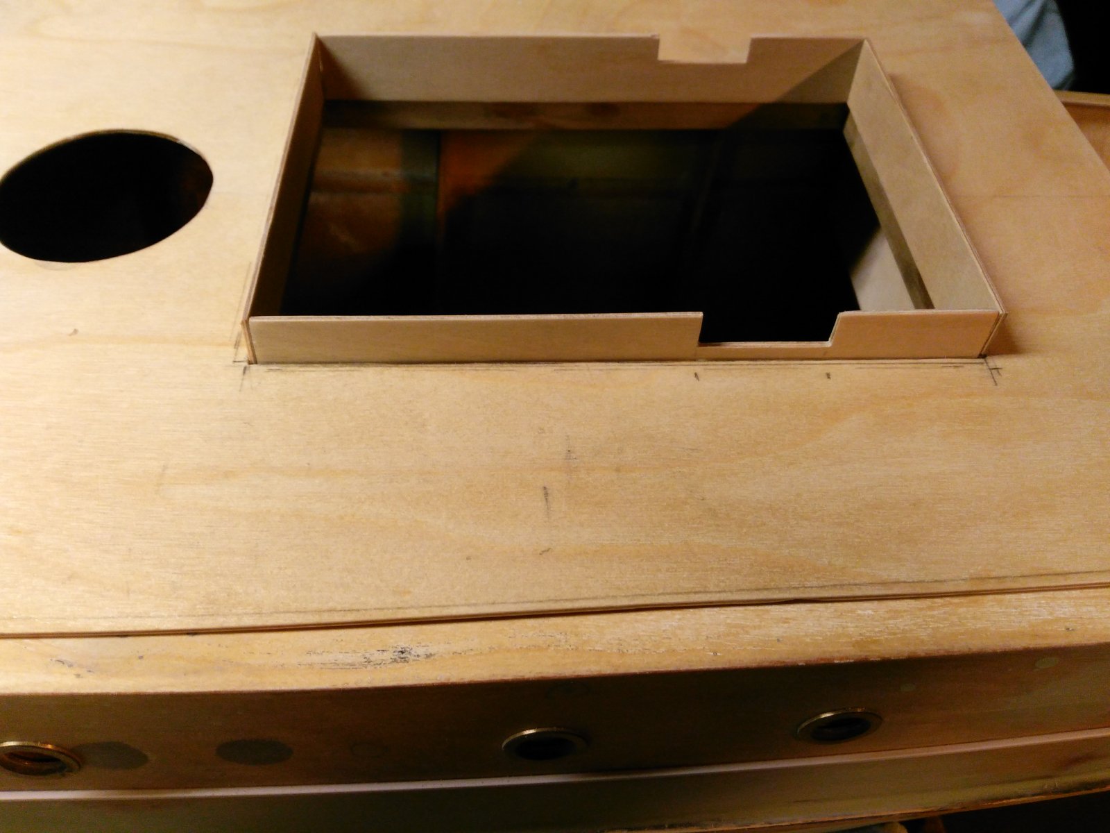

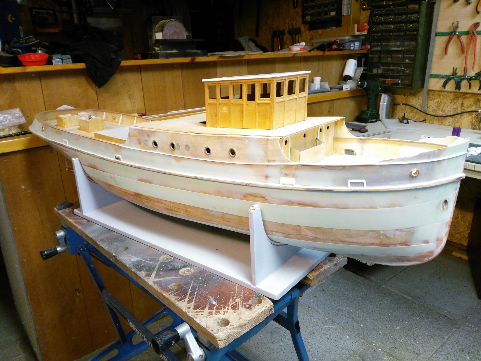

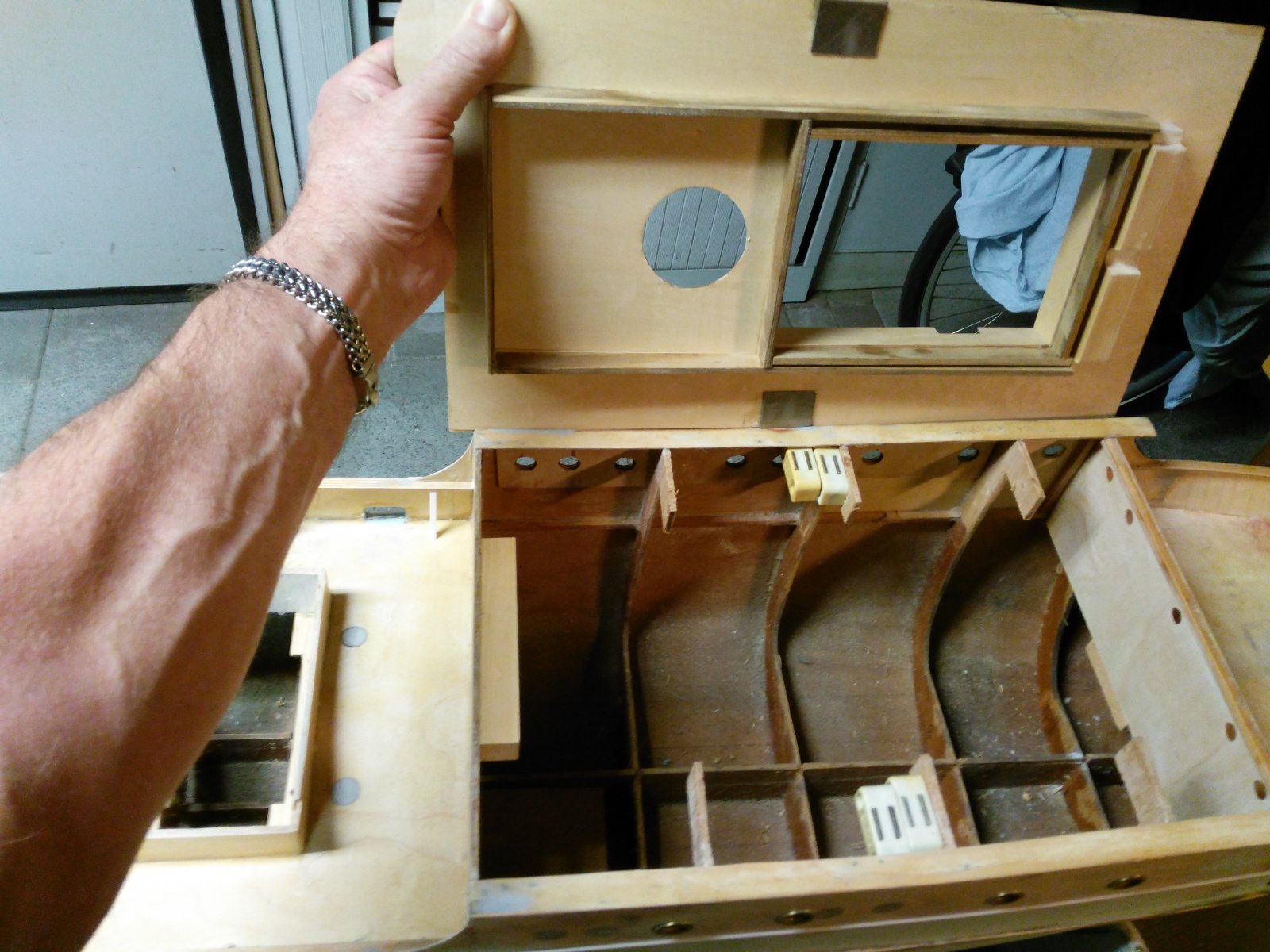

    Het dek waar de stuurhut e schoorsteen op staat word vernieuwd en in de G4 gezet gelijk met de randen verschansing , de zeeg in het dek moet wel kloppen dus wat verf latjes en model geschuurd die de vorm behouden en met houtlijm verlijmd.
    Het gat is nu lekker groot voorheen werd de accu door het gaatje van de stuurhut gewurmd , dit zag ik niet zo zitten .
    de stuurhut kan worden verwijderd straks vandaar het opstaand randje met het stukje wat verlaagd is voor de dorpel van de deur het interieur word geheel zichtbaar , hopelijk gaat dat lukken het fijnere werk.
    Met ABS strip zijn de randen op de romp aangebracht wat ontzettend beroerd uitkomt vandaar ze er waarschijnlijk niet op zaten ik laat ze zitten voor het effect op de romp. IMG_20180426_203410.jpg IMG_20180426_203427.jpg IMG_20180430_164355.jpg

    Ahoy !!! Henk-J de ABS strip verlijm ik met Zap a Gap medium de groene het is lastig spul om te verlijmen maar het werkt prima hiermee.

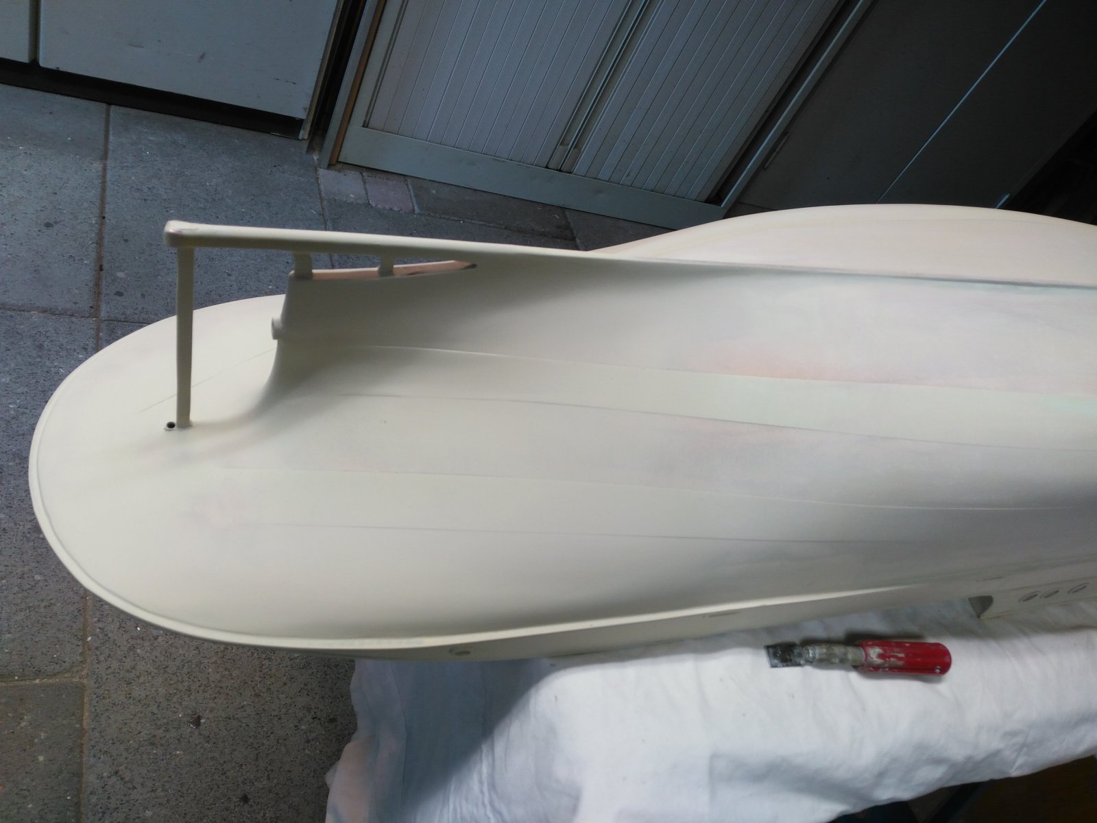

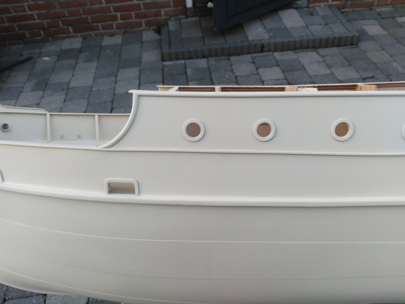

    gisteren de hechtprimer aangebracht toch hier en daar nog een plekje gevonden waar wat bijgewerkt moest worden.

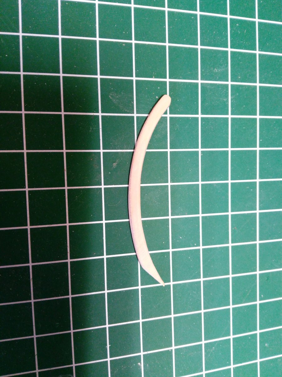

    de Meeste randen zitten erop alleen de lastigste nog die ik uit 1,5 mm berkentriplex ga schuren en naar !!!! werkje .

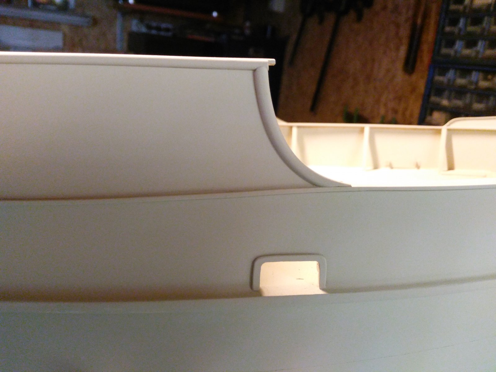

    zo de randjes zijn af en in de polyurethaan lak gezet opschuren en verlijmen.

    het spuiten ging eigenlijk prima maar bij het drogen van de lak toch wat problemen ( waarschijnlijk luchtvochtigheid ) nog nooit eerder deze problemen gehad .
    licht opschuren en nog een x bij een andere temperatuur.

    het spuitwerk zit er eindelijk op , na vele tegenvallers ik ben roestig en moet er ff inkomen na een lange tijd o_O
    maar het kan er mee door .hier en daar op het geel wat tape losgelaten en wat spray erdoor helaas.

    na wat bijwerken toch weer nevel op de romp maar te verwaarlozen , en de letters erop daarna in de matte vernis .
    het inbouwen kan beginnen en tijdelijk de oude 3 blads er terug op , tot de 4 blads schroef klaar is .
