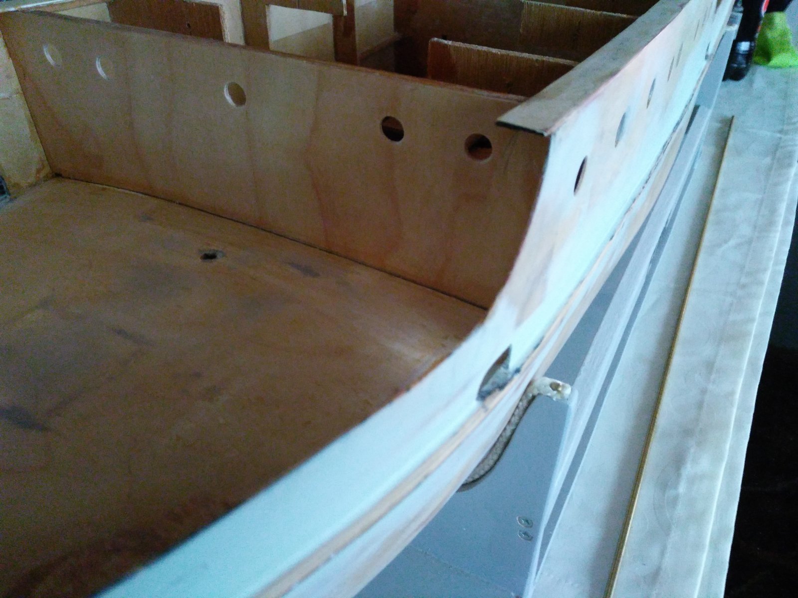

ik heb de voorwand erin met de 5 patrijspoorten , van de week nog wat plekjes plamuren en daarna wat foto's .
alleen een nieuwe voorwand erin met g4 behandeld , de oude was teveel werk om te herstellen en er moesten 3 gaten bij

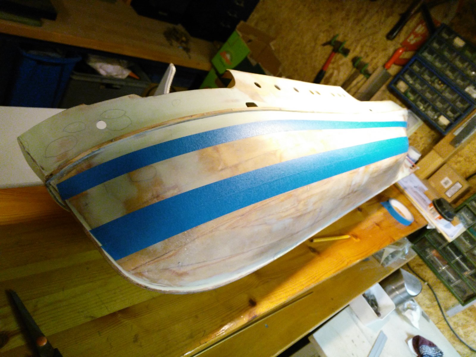

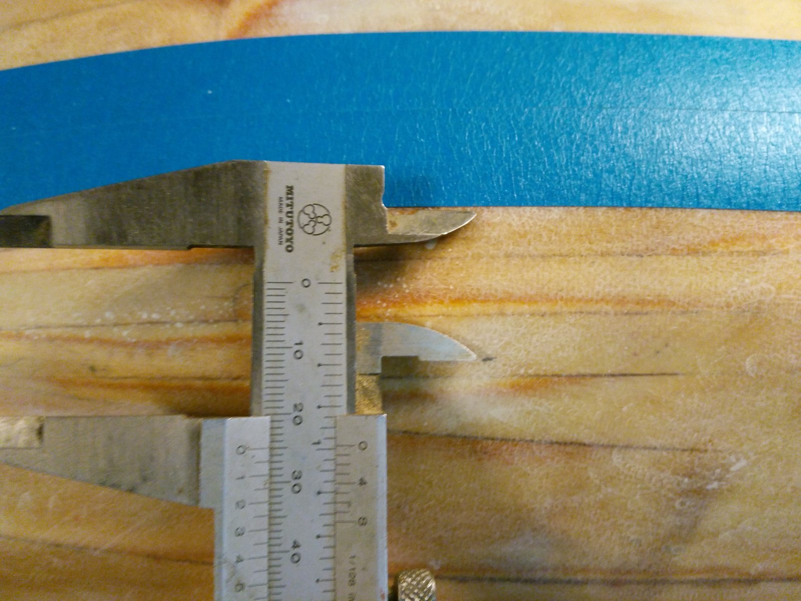

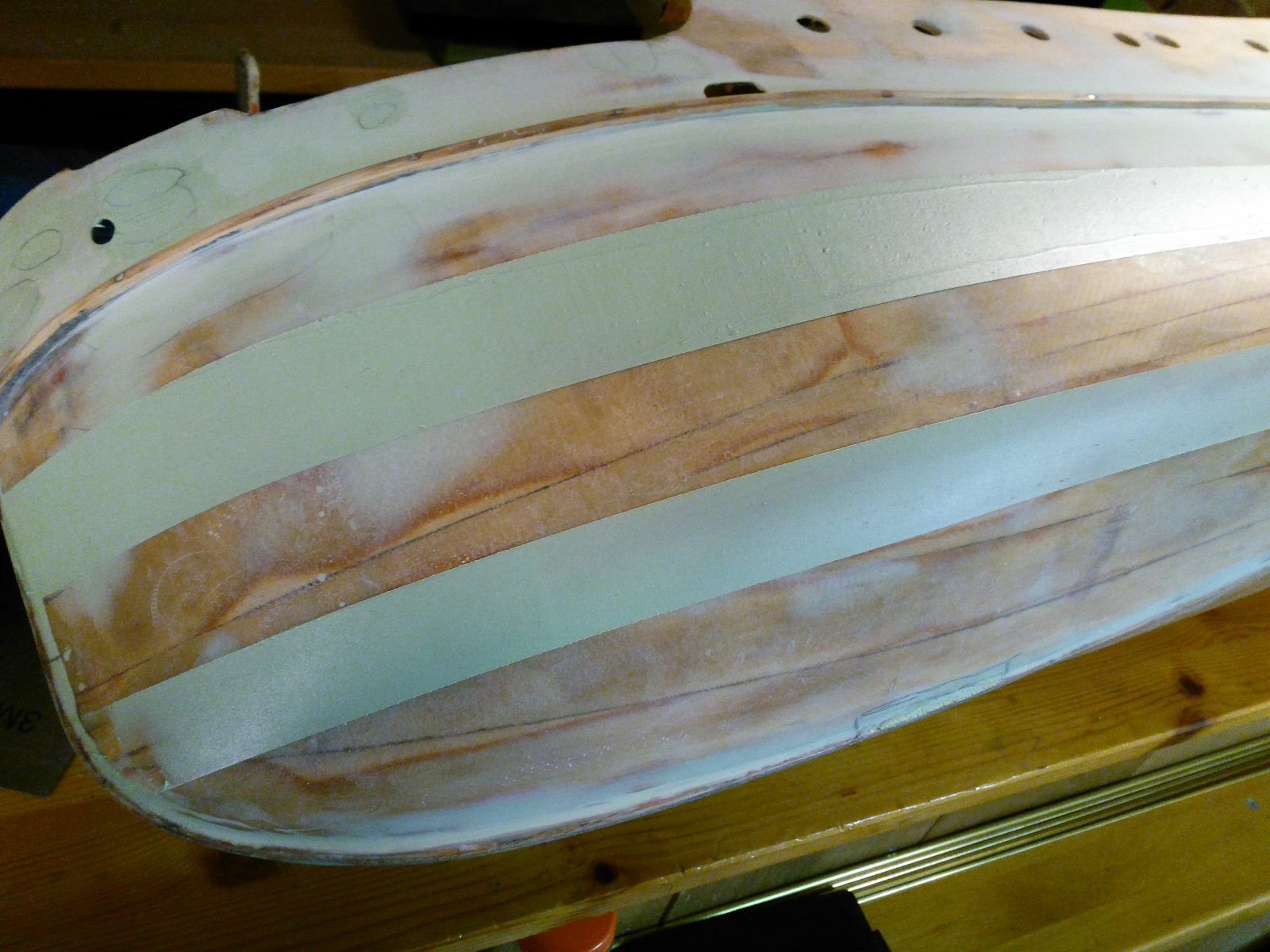

Zo eindelijk weer wat nuttigs gedaan dit keer aan de Furie , de eerder besproken huidplaten.
Omdat erop de tekeningen die ik toch nog heb kunnen vinden bij mijn ouderlijk huis geen huidplaten staan heb ikzelf een gooi gedaan.
Een belangrijke tip gebruik goede afplaktape die goed blijft zitten , je gaat er nogal een keer overheen het zou zonde zijn als de tape los zou laten.
Zodra je klaar bent direct de tape verwijderen voordat de plamuur uit hard , ik gebruik altijd Japanse plamuur messen van de Action .
Klaar is Kees (Erwin in dit geval) laten uitharden en lichtjes opschuren.;)

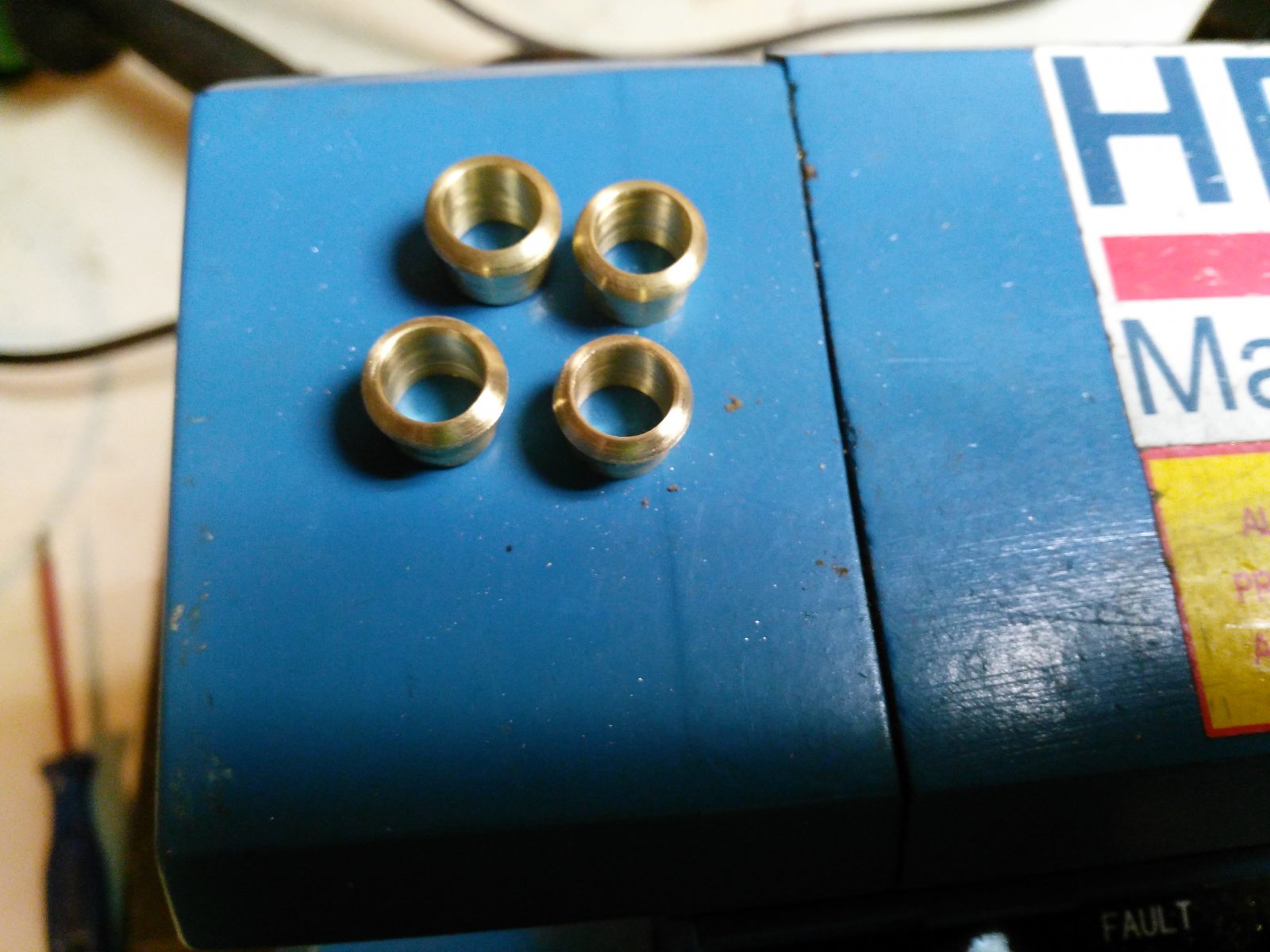

vandaag terug op het paard geklommen in mijn geval een rollator !! en zo achter de draaibank , wat echt goed ging de hoogte is perfect.

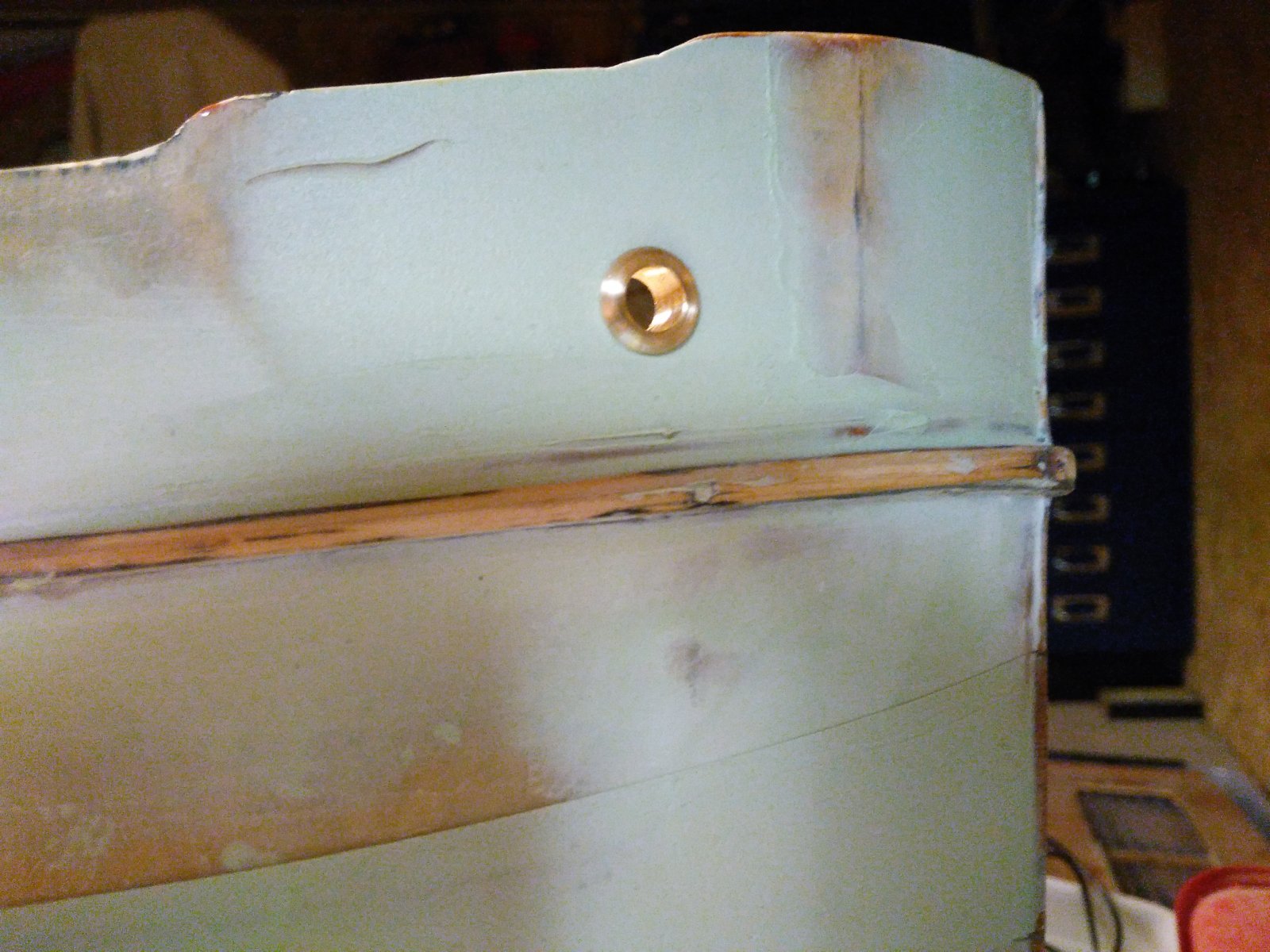

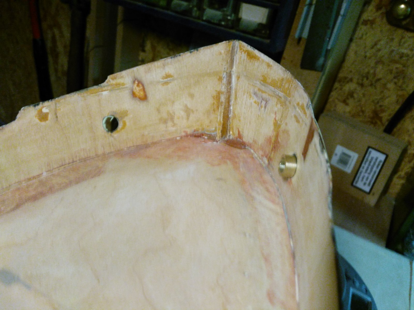

Voor de romp gaten bussen gedraaid voor de trosgaten die er in moeten voor het spuiten straks.
