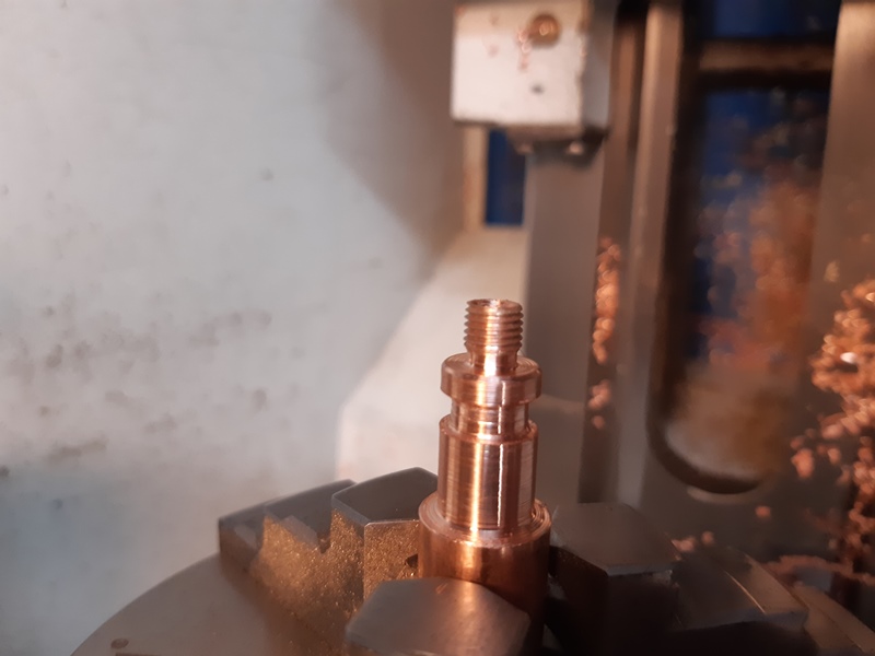

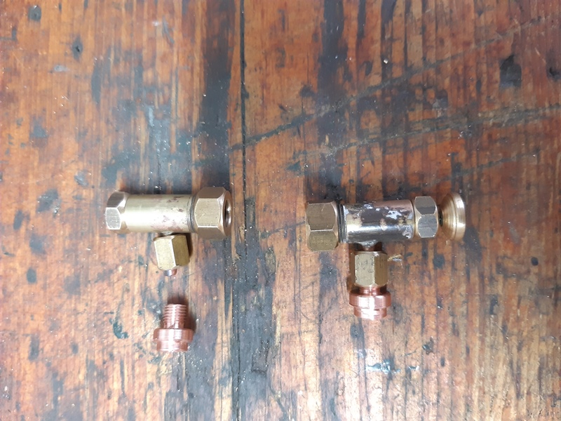

Vanmorgen nog even twee draadbusjes gemaakt.
Als het glas binnen is ga ik ze op de boiler solderen.

En al weer van dat dure koper gebruikt?
Mag wat kosten.

Vanmiddag de glazen buisjes binnen gekregen.
Gelijk even een opmaat gemaakt en kijken of het past.
Misschien voor dit keteltje te groot, maar het is wel gelukt.
Gisteren even bij Dirk op bezoek geweest en hij heeft mij nog wat dunnere buisjes meegegeven.
Dus volgende week maar weer even bezig gaan om een kleinere te gaan maken.
Groet,
Ruud.
Ziet er mooi uit, netjes gemaakt.
Zo op de foto zie je niet dat het glas 7mm is.
Andere maken met een kleiner glas is nu geen probleem meer.
Nog wel een advies, steek een stalen staaf van 7mm door de houders tijdens het aandraaien van de wartelmoeren op de ketelaansluiting.
Het geheel blijft dan, ondanks krachtig aandraaien, in lijn.
Succes. Henk.

Ruud, het invijlen en breken gaat goed. kun je ook met een dremel en diamantschijfje doen. Verder verhit ik de afgebroken randen even met een kleine felle brander zodat deze netjes rond smelten, hierdoor heb je minder last van potentiële breuken.
De doorlaat vanaf de wartel naar je huis van het glas vind ik wel erg dun. ( het tussenstukje) dit bemoeilijkt mogelijk de flow in het glas.
Verder is het zeer belangrijk een bescherming te maken om het glas tegen het ongewild kapot stoten.
succes en groet René
