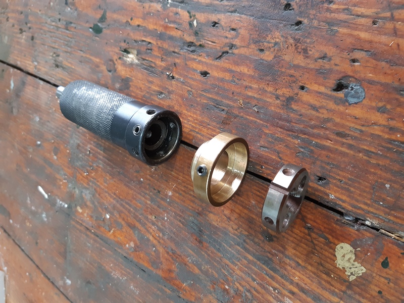

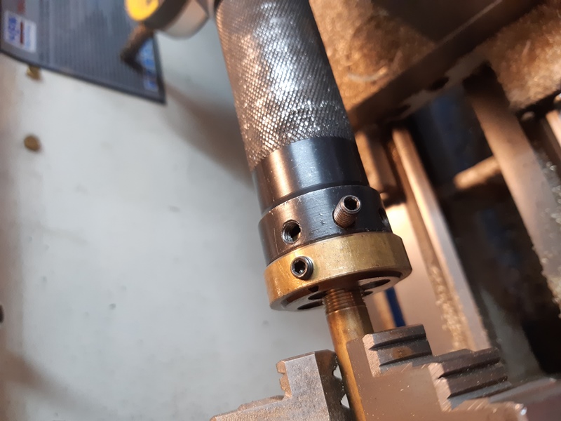

Vanmiddag het eerste gedeelte van het peilglas gemaakt.
Maar ik moest ook even een paar tooltjes maken.
Om b.v. schroefdraad te snijden paste het snijplaatje niet in mij tool, dus een verloopje gemaakt.

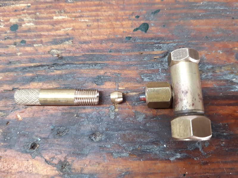

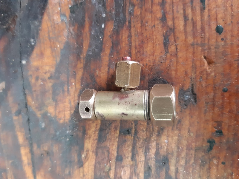

Omdat ik hiervoor al ooit eens aangeschafte 3mm knelbusjes wilde gaan gebruiken, heb ik even een pijpje met een inwendig schuine kant gemaakt.
Nu kan ik de bus op de leiding knellen.

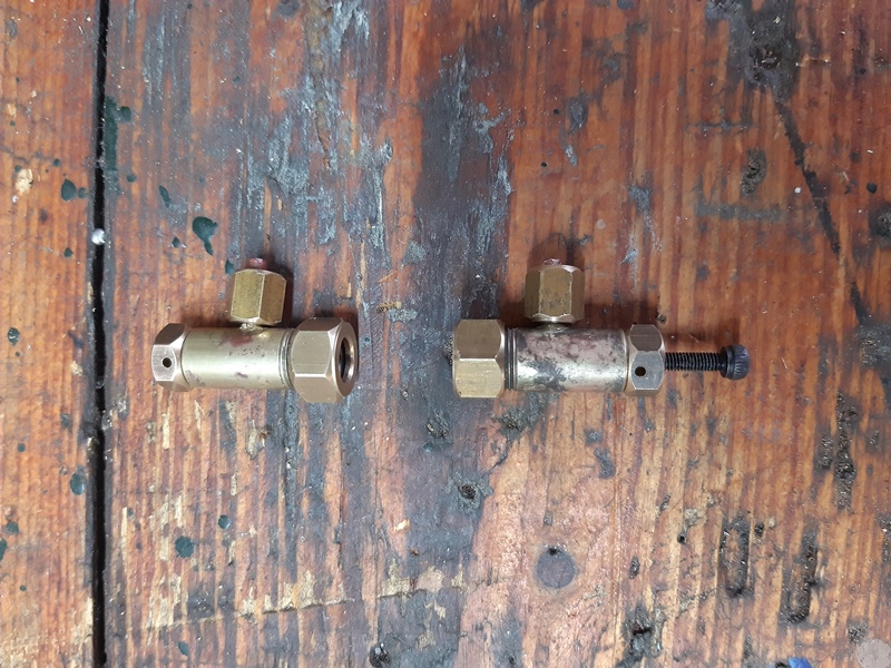

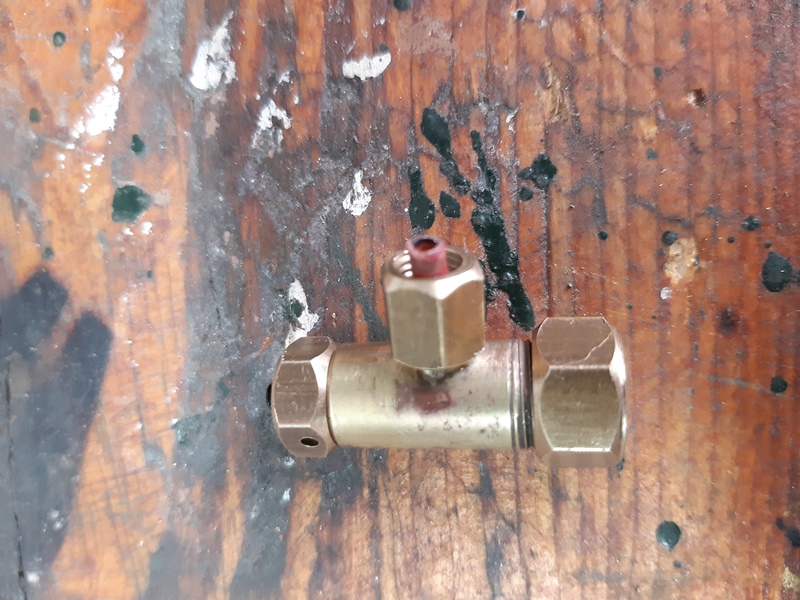

Dit is de boven helft van het peilglas.
Ik heb er ook maar een be / ontluchting schroef opgemaakt.

Goh dat zijn hele nieuwe inzichten voor mij.
Dank je.
:D Soms... héél soms... is gedegen kennis van theoretische natuurkunde toch wel wat zinvoller dan "praktijkervaring"...
Maar neem gerust aan van mij, dat wat ik schrijf correct is: Zolang er geen lucht (of beter gezegd, geen niet-condenseerbare, niet in stoom oplosbare gassen) in het peilglas zitten, maar uitsluitend stoom en vloeibaar water, zal ieder peilglas, hoe klein ook, gewoon goed aangeven zolang in ieder geval de bovenste aansluiting maar groter is dan een mm of 2 a 3.
De onderste maakt niet uit. Ik zette met slecht weer vaak de onderste aansluiting geknepen om het slingeren wat te dempen (alleen als ik er bij stond, onbewaakt altijd vol open). de bovenste mag je nooit afsluiten, want dan zuigt het peilglas vol en lijkt het niveau altijd hoger dan het in werkelijkheid is.
Ook peilglazen in het grootbedrijf kunnen hier last van hebben, al is het minder gebruikelijk vanwege de grotere passages.
Maar wat er ECHT last van heeft in het grootbedrijf, zijn de ketelniveaumeters met dP cel. Die hebben een hoge en lage poot, en die hoge poot moet volcondenseren waarna die waterkolom als referentiehoogte dient waartegen de lage poot het niveau meet. Als er lucht in die hoge poot zit, condenseert hij niet vol en is de meting volkomen willekeurig. Die poten moesten we iedere week op de wekelijkse werkzaamheden doorspoelen, en dat moest drukloos anders blies je de dP cel kapot (een meetcel die een meetbereik van 0 tot 20 mbar heeft gaat geheid kapot als je er 7 bar drukverschil op zet). Als je dat goed deed duurde het een half uur tot drie kwartier voordat de aanwijzing weer goed was (voordat de hoge poot weer volgecondenseerd was), maar als je dat verkeerd deed, blies je OF de cel op, OF er zat lucht in de hoge poot. In beide gevallen kwam de meting dan niet terug, maar voordat je achter was welke van de twee het was, zweette je toch wel even peentjes...

Leuk tooltje voor die snijplaat.
Ooit een keer in de bekende speelgoedwinkel een MC 3 versie hiervan gekocht.
Er zaten enkel adapters bij.
Als je kijkt naar de 3 grote soorten tappendozen, met snijplaten.
Dan dekt dat niet de lading.
Je komt adapters tekort. De buitenmaten zijn per doos niet gelijk.
Ook ik heb de missende maten bijgemaakt.

Mooi peilglasvoetje Ruud.
Knelringetje ook zelf gemaakt?

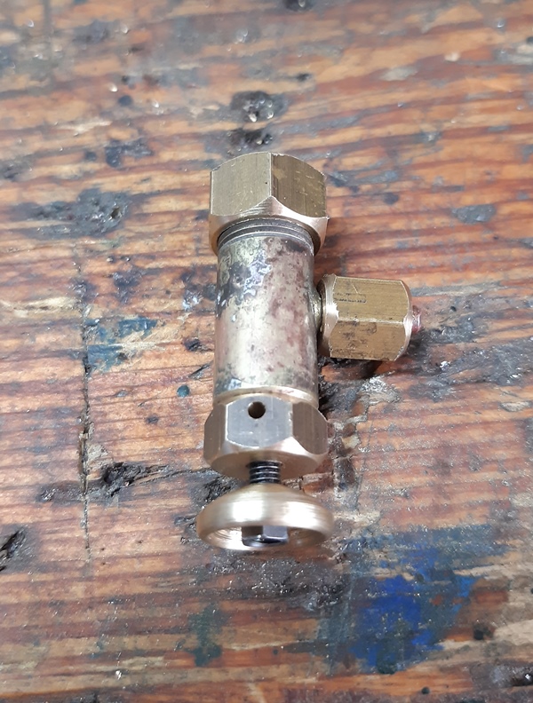

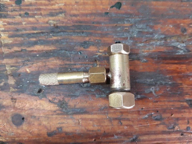

Buis niet te spannend maken in de vatting.
Ik heb hem nu 7mm gemaakt en klemmend door middel van een rubber o-ring.
Ik heb een schuine vatting in de houder gemaakt zodat de o-ring zich klemt om het glazen buisje.
Als ik de buis heb kan ik hem opmeten en de houder een paar tiende groter boren.
Handwieltje inmiddels ook klaar.
Volgende week even in het ultrasoon badje en klaar.....
