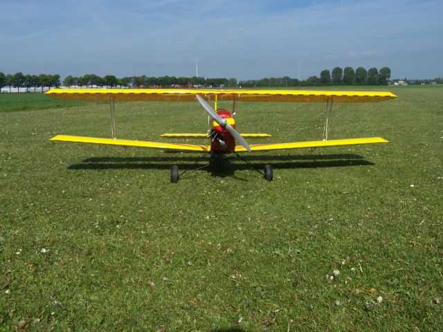

Standaard Lazy Ace biplane (ontwerp uit 1977)
Fraaie kist Albert! :thumbsup:
Welke Zenoah heb je erop staan de ZG26 of de ZG20?
Hoe bevalt het vermogen daarvan op deze kist?
Wat bedraagt het totaalgewicht?
Prachtig!
(foto's zouden alleen wat groter mogen ;))
Groeten, Ralf

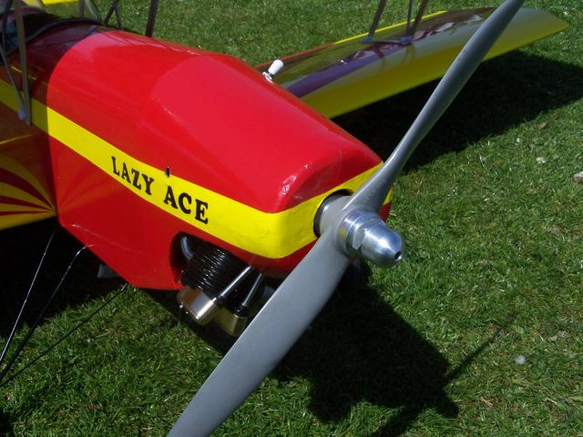

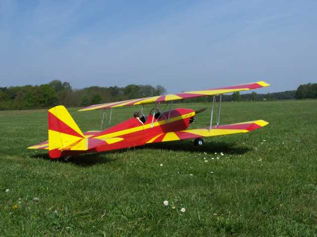

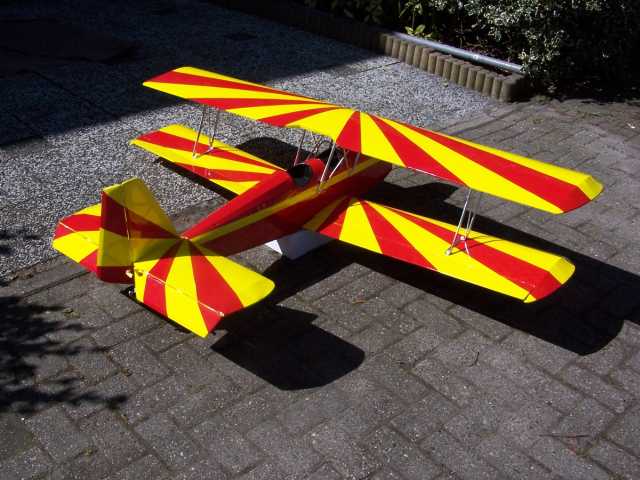

De laatste 3 weken toch nog tijd gevonden om de Lazy Ace in de folie te zetten, vandaag even buiten gekeken hoe dat er compleet uitziet:
full
Hier de voorzijde.
full
En de achterzijde.

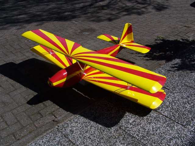

De romp dus in de rode folie, en de vleugels in de gele.
De rode pijlen zijn op de foto's wat vlekkerig in de felle zon, normaal zie je dat niet (en ook niet op de orginele 650 kB foto's maar dus wel op de kleine foto's).
Er zitten wel nog een paar luchtbellen onder, ik weet niet of die nog wegtrekken of dat ik ze moet doorprikken met een speld en nastrijken.
Klein probleem was dat de bovenzijde van de vleugel 35 cm folie vraagt, en de rol 64 cm breed was, veel afval dus.
Omdat ik de folie uit china besteld had kon ik niet even een meter bijhalen.
Maar alles ging goed, de bovenvleugel zelfs met 1 stuk folie van 2 meter bij 35 cm in 1 keer bekleed!
De onderzijde was makkelijker.
Ik heb dus eerst de bovenzijde bekleed en toen de onderzijde.
Normaal doe je het andersom maar nu was dit makkelijker met de "pijlen".
De onderzijde was 31 cm breed en kon dus net 2 stroken uit een 64 cm rol halen.
Totaal verbruik:
Geel 5 meter
rood 3,9 meter
geblokt 3,2 meter
Bij dit verbruik scheelt het een hoop of je het in China koopt of in Europa!
Achteraf zijn de blokjes een beetje klein (30x30 mm) maar ze hebben maar 1 maat bij HobbyCity.
Volgende stap:
Alle naden aan de voorzijde en achter de uitlaat met een penseeltje PU lak afdichten.
Dit voorkomt dat de olie onder de folie kruipt en de folie loskomt.
Even werk, maar het scheelt een hoop ellende later!
Ook even gewogen, ik zit zo op 3900 gram, inclusief 5 servo's.
Ik denk dat de servo's even veel wegen als het landingsgestel.
Eindgewicht met volle tank zal dus rond de 5500 gram worden
Gelukkig hoeven we in 2010 niet meer onder de 5 kilo te blijven zoals in 1977!
Groeten Willem

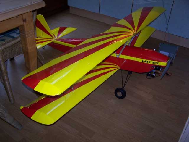

Vervolgens inelkaar gezet en alles opgemeten:
full
Die kist is best groot in de keuken!
Het gewicht is 5,5 kilo, dus wel wat zwaarder als gepland, maar noch steeds licht voor zo'n grote kist.
Wel een klein foutje in de bouw: de bovenste vleugel zit 10 mm tever naar voren.
Niet echt een ramp, het is geen schaalkist, maar nu moet natuurlijk het zwaartepunt ook 5 mm verder naar voren!
Dat dus eerst maar gecontroleerd, en dat viel tegen.

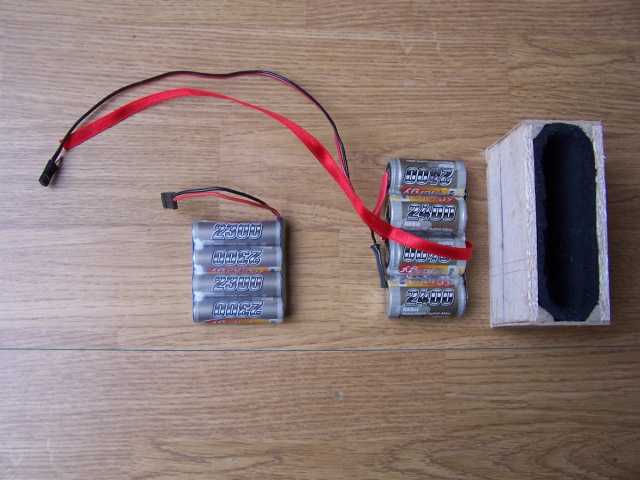

Ik wil geen lood in de neus plaatsen dus de ontvanger accu gaat helemaal in de neus, tegen de firewall.
Ook geen accu van AA cellen maar sub-C, die had ik net gekocht bij Conrad op de beurs in Dortmund en komen nu dus van pas!
full
Aan elkaar gelijmd, gesoldeerd en een houtendoosje gemaakt bekleed met schuimrubber.
Dit doosje dus in de neus gelijmd, accu gaat er klemmend in, het rode lint aan de accu is om de accu er weer uit te kunnen trekken!
Zwaartepunt is nu vrijwel goed, met lege tank 5 mm achter het aangegeven punt op de tekening.

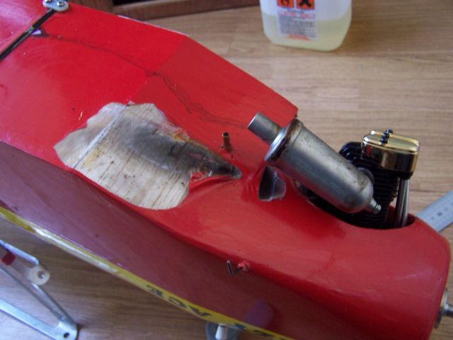

Nu het inlopen van de motor was een heel avontuur!
Voor de montage van de motor had ik deze gevuld met brandstof om alle delen goed te smeren.
Tijdens de inspectie zag ik wel grijs vet op het drijstang big-end maar de rest was kurkdroog.
Ik heb brandstof in de tank gedaan (2 takt, bevat iets meer olie als 4 takt brandstof met 5% nitro).
Vervolgens de sproeiernaalden opengezet volgens de instructies.
(en dat is heeeeeel ver open :o)
Ik had geen chicken stick dus ik dacht, gebruik een met rubber beklede hamersteel, maar wat kan zo'n 4 takt terugslaan!
Dus maar even een stick gemaakt van een stuk PVC pijp met een stuk rubber slang erom heen.
Met enige moeite starte ik de motor, hij was onwillig omdat hij veel te rijk stond.
Toen de motor aansloeg kwam ik erachter dat ik de motor niet kon uitzetten, en zelfs niet stationair laten lopen!
de carburator is geheel ingebouwd, dus ik kan niet zien of deze open of dicht staat.
Een stukje balsa voorkwam dat de carb helemaal dicht kon, ik had de servo zo afgesteld dat de carb een stukje open bleef staan, zelfs met de trottle-cut aan.
Terwijl ik erover nadacht hoe ik de motor zou uitzetten (brandstof slang loshalen of sproeiernaald dichtdraaien) hoorde ik een vreemd geluid.
De bouten waarmee de motor op de motorsteun vastzat kwamen los!
ik had er wel een borgring onder gedaan maar geen Locktite gebruikt omdat ik heel slecht bij de boutjes kan komen.
Nu werd het wel urgent de motor uit te zetten!
Stukje balsa weggesneden.
Motor vastgezet met borgmoeren EN Locktite.
Gas servo opnieuw afgesteld (kan nu meer slag maken).
En weer gestart.
Nu starte ik echt met 1/4 gas en niet met 1/2 gas op de motor en de motor starte vlotter.
Maar na 1 minuut stopte hij plotseling.
Starten ging niet meer, ik had helemaal geen compressie meer!
Ook de elektrische starter hielp niet.
Motor weer uitgebouwd (wordt er nu handig in) ;).
Ik kon niets vinden, zuiger ging goed op en neer en kleppen bewogen ook.
Dus de cylinder+kop maar losgehaald.
Toen ik met mijn mond in de kop blies bleek dat de uitlaatklep niet goed sloot en lekte.
Terwijl ik blies de kleppen bewogen, maar dat hielp niet.
Uitlaatklep verwijderd (daar heb je eigenlijk 3 hele kleine handen voor nodig maar het lukte toch met mijn 2 XXL klauwen), kon er niets aan zien.
Alles schoongemaakt en weer gemonteerd.
Nu sloot de klep wel goed! Er had blijkbaar een stukje vuil tussen gezeten!
Alles weer gemonteerd.
Kleppen nog even gesteld.
Compressie was nu goed gelukkig!
Kijken of hij start, spannend, was er niets kapot?
De motor sloeg eerst een paar keer achteruit aan maar starte toen goed.
Wel stond hij zo rijk dat de motor zonder gloeien maar net bleef lopen.
De brandstof sputterde zo de uitlaat uit en de cylinder bleef ijskoud (onder 20 graden!)
Na 6 minuten lopen rond de 3000 toeren stopte de motor weer en wilde niet meer starten.
Even checken en ja hoor, kreeg geen brandstof want de tank was leeg!
550 cc in 6 minuten, dat is echt een rijk mengsel!
Zo eerst 4 tankjes erdoorheen geslurpt.
Onder de 3000 toeren moest ik gloeien, anders bleef hij niet lopen.
In de manual staat dat je 40 minuten op zo'n rijk mengsel moet lopen, maar het 5e tankje (dus na 30 minuten) heb ik voorzichtig stapsgewijs de 2 naalden meer dichtgedraaid.
Hoofdsproeier van 5 slagen open naar 2 slagen open.
Nu staat hij nog aan de rijke kant, maar loopt veel beter.
De cylinder werd nu 35 graden warm (ik liet de motor rond de 3000 toeren lopen en af en toe van 2000 toeren naar 6000 toeren en weer terug).
De motor loopt nu soepel en 2000 toeren zonder gloeien.
Natuurlijk is hij nog niet geheel ingelopen, maar ik denk dat hij wel de lucht in kan!
En nog even ter info, op de eerste 4 tankjes liep de motor dus 6 tot 7 minuten, en op het 5e tankje 35 minuten!
Kun je nagaan hoe rijk hij liep op de afstellingen volgens de fabriek!

Maiden geslaagd!!!
Nu de Lazy Ace heeft zijn maiden gemaakt naar volle tevredenheid!
Afgelopen maandag op het vliegkamp van de Woerdense modelvliegclub in Nederweert is de lazy ace voor het eerst de lucht in gegaan!
Zonder veel problemen, ik had gewacht op een rustige dag met niet veel vliegers en weinig wind, maandag morgen was het dus zover!
full
En weer veilig geland:
full
Geen noemenswaardige problemen:
1) Saito 100 heeft sterk de neiging achteruit aan te slaan, staat niet te rijk, dus waarom?
Nu een spinnermoer op de prop gemonteerd zodat ik de elektro starter kan gebruiken, dan start hij in 1 seconde.
2) er was wat trim rolroer nodig, een klein foutje in de struts maakt dat 1 helft van de bovenvleugel iets teveel instelhoek heeft, dit zal ik nog oplossen.
3) Landingsgestel is erg flexibel, zelfs met een zachte landing veert dit erg ver door.
extra elastieken belasten de trekstanggen te veel (buigen dan)
Oorzaak: de kist is 6 kilo terwijl het ontwerp 5 kilo was, ook zijn de trekstangen geen 1/16" (=1,6 mm) maar 1,5 mm.
Ik zal eerst de trekstangen vervangen door 1,8 mm verenstaal.
Totaal een stuk of 30 vluchten gemaakt, veel landingen geoefend dus ongeveer 100 landingen (200 stuks als je het stuiteren meerekend :-D)
1 keer heeft de prop tijdens de landing het asfalt geraakt en is nu geen 15" meer maar 14,9", verder alleen een kleine schade doordat de uitlaat lostrilde en toen de uitlaatgassen de folie deed smelten op de buik.
Maar dat is zo gerepareerd!
Verder ziet hij er nog prima uit!

foto van mij ace gekocht op de Tacu ruilbeurs zoals in januari gemeld:
Dit was om zwaartepunt te bepalen (waar ligt dat? tekening zoeken).
Ben nu bezig met de servo's erin te schroeven.
Edit:
Zitten rekenen. Met de motor 15cm voor het motorschot en de accu 1.2kg 10S 5000 net achter het motorschot zou het zwaartepunt moeten kloppen.
Als ik de motor een beetje hoog zet heb ik 7cm bodemvrijheid met een 20inch prop.
Totaal gewicht komt op 6.3 kg.
Kijken of ik het voor morgen af kan krijgen. Eigenlijk alleen motor er op en veel snoertjes solderen.

Ik heb nu dus een paar dingen verbeterd:
De folie onder de neus had schade omdat de uitlaat losgezeten had zodat de hete gassen de folie verbrand hadden:
full
Tevens zag ik dat het landingsgestel door de olie wat heen en weer kon schuiven en de folie beschadigd had.
hierdoor kroop de olie tussen de folie en het hout!
Dus alle folie van de bodem verwijderd.
Hout ontvet met thinner.
Deuk van uitlaat opgevuld met plamuur.
Hout in de Glitsa gezet.
toen een laag ora stick it.
Hierna 1 laag folie bij het landingsgestel en daarover een laag over de hele neus bodem.
Dus 2 lagen folie waar het landingsgestel zit.

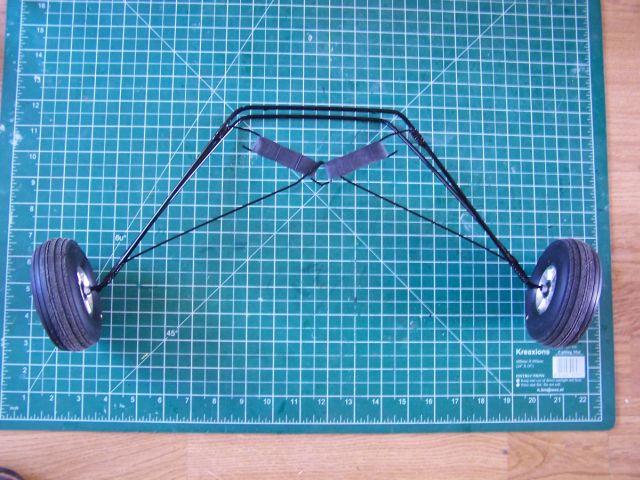

Dit landingsgestel ook aangepast.
Op de tekening staat het landingsgestel in BELASTE toestand.
Dus met de wielen recht (voor de technineuten camber=0)
Belast zakte het landingsgestel 3 cm in en stonden de wielen dus met positief camber ( dus een soort doorgezakte X benen)
Bij een hardere landing raakte de prop ook het asfalt omdat het landingsgestel dan erg ver doorveerde.
Een andere oorzaak dat de prop de grond raakte is natuurlijk dat de prop een 15"x 7" is terwijl op de tekening uitgegan wordt van een 10 cc 2takt met zeg een 13" prop.
(Harold, ik zou toch oppassen met die 20" prop!)
Op het veld had ik de 1,5 mm trekstangen al ingekort, maar dat hielp niet veel, en omdat ik het staal te scherp gebogen had was 1 stang gebroken.
full
Nu is het landingsgestel aangepast:
1) De vorm is nu dat hij onbelast 4 cm uitgeveerd is, en de wielen onbelast dus negatief camber hebben.
Ik hoop dat de wielen belast, met volle tank nu ongeveer recht staan.
2) De trekstangen zijn nu nieuw, 1,8 mm rond en met wat bredere haakjes zodat er bredere rubbers in passen ( zijn reepjes van een oude fiets binnenband)
3) Bij de bevestigingsplaatsen aan de romp zitten 4 druppels soldeer, op maat gevijld zodat het landdingsgestel niet meer van links naar rechts kan schuiven.
En weer afgewerkt met een laagje action shop acryl spuitverf (is brandstof bestendig)
Kijken of ik morgen op het veld kan kijken hoe dit werkt!

Dit weekend heeft de Lazy ace weer gevlogen bij de Goudse MVC.
Zaterdag en maandag, de zondag was ik op zandvoort aan het laagvliegen.
Ik had bij de maiden dus wat rolroertrim nodig, dus alles eerst nog nagemeten.
Tegen de verwachtingen in wast de ondervleugel dus toch iets getordeerd bij het folieen!
Dit had ik niet verwacht met zo'n degelijke vleugel.
Iets verwarmen met de fohn en hij was weer recht.
Dus getest met:
Rechte vleugels.
Landingsgestel met voorspanning.
Nieuwe propnut met zelfgemaakte sluitring (anders was de schroefdraad te lang).
full
Met die nieuwe propnut kan ik dus makkelijker de startmotor gebruiken.
Ik weet dat de meeste mensen de chicken stik gebruiken maar ik gebruik toch de startmotor, zeker bij de eerste keer starten.
Omdat A) de motor slecht te primen is omdat hij op zijn kop hangt en de carburateur niet bereikbaar is.
B) hij vaak de verkeerde lkant op wil aanslaan (ook als je hem de verkeerde kant op aanslaat).
full
Het landingsgestel staat er nu beter bij, al staat de kist wel een beetje scheef.
Er zitten nu maar 2 rubbers op de tussenstangen (waren er eerst 4).
De kist vliegt nu kaarsrecht zonder enige trim.
Het landen ging wisselend, de wind was vrij krachtig (4 bft) en ik maakte een paar goede landingen maar ik brak ook een prop toen ik net naast het veld tegen de slootkant lande (of moet ik zeggen crashte :shock:).
Gelukkig alleen een breuk in de prop en een deuk in mij ego.
Ik had gelukkig een reserve prop en de volgende landing was volgens het boekje.
Ik kan het dus wel!
