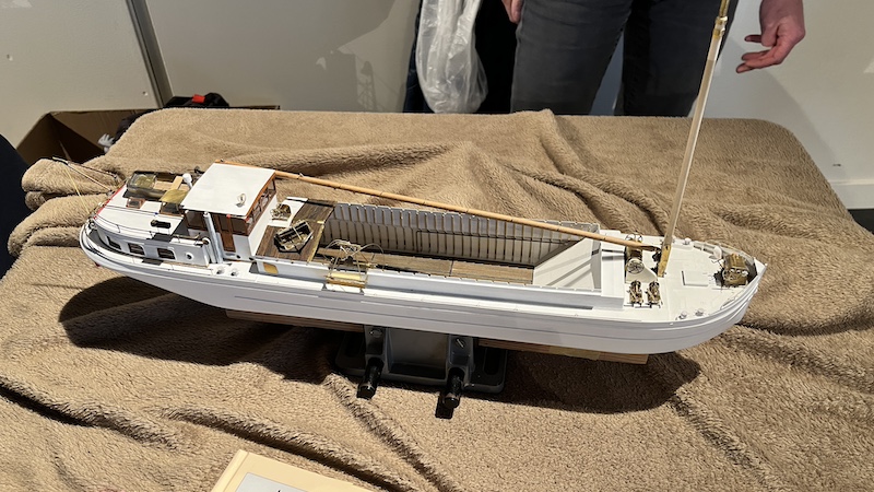

statisch model: Motorscheepje "Eben Haezer"
Deze vandaag gezien bij Carmeliet op Stoom.
Het is echt een prachtig gedetailleerd scheepje, let op het snoer bij de schijnwerper.
Groet, Jan.
