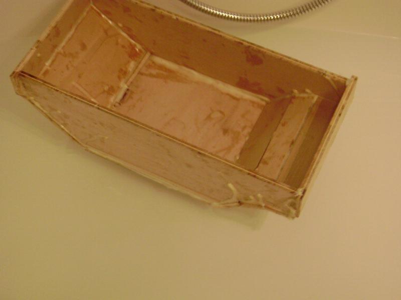

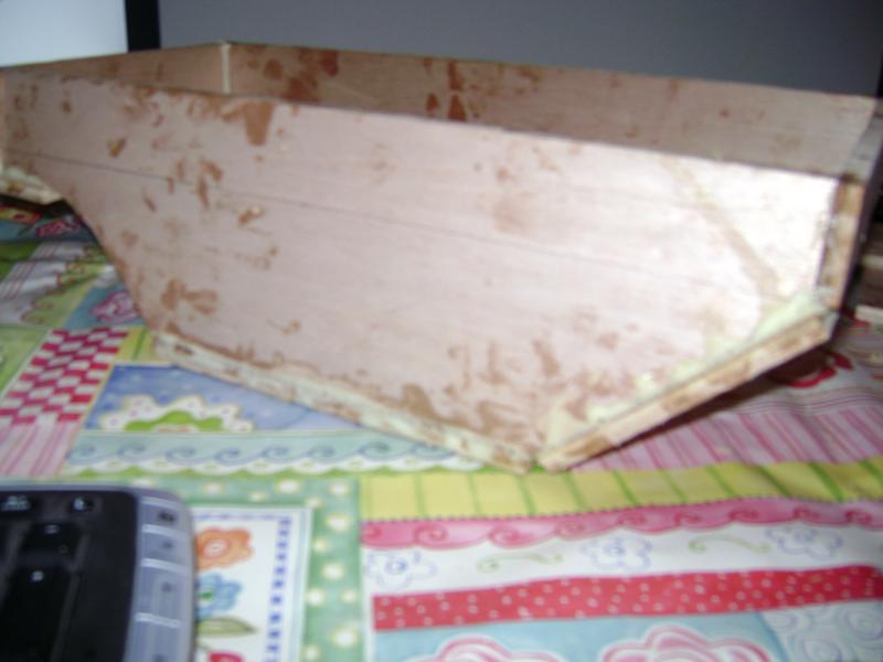

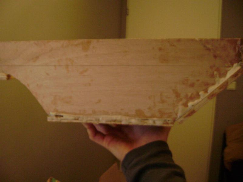

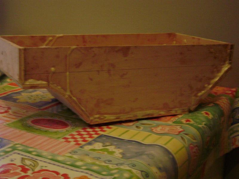

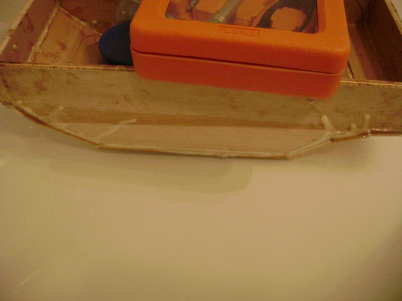

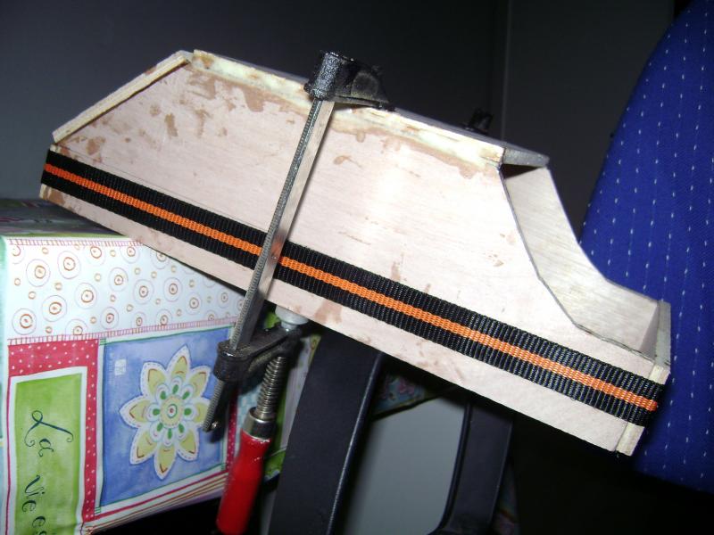

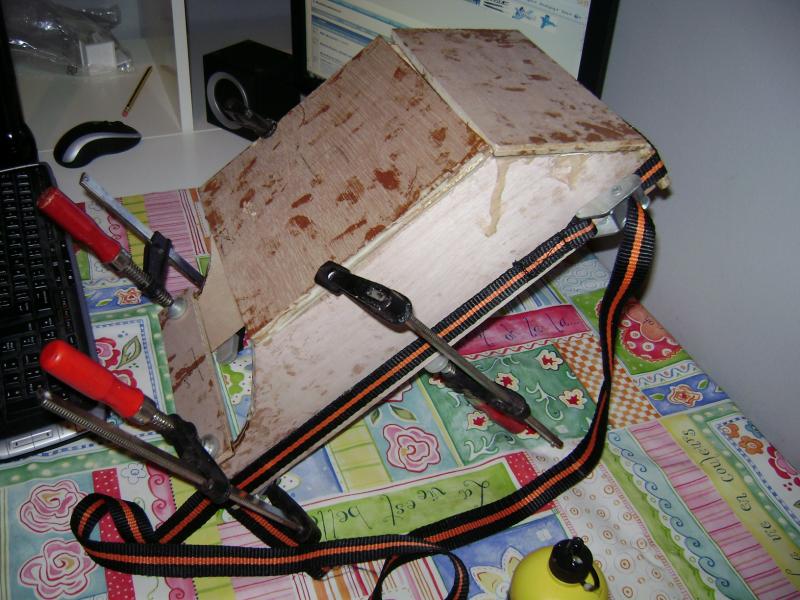

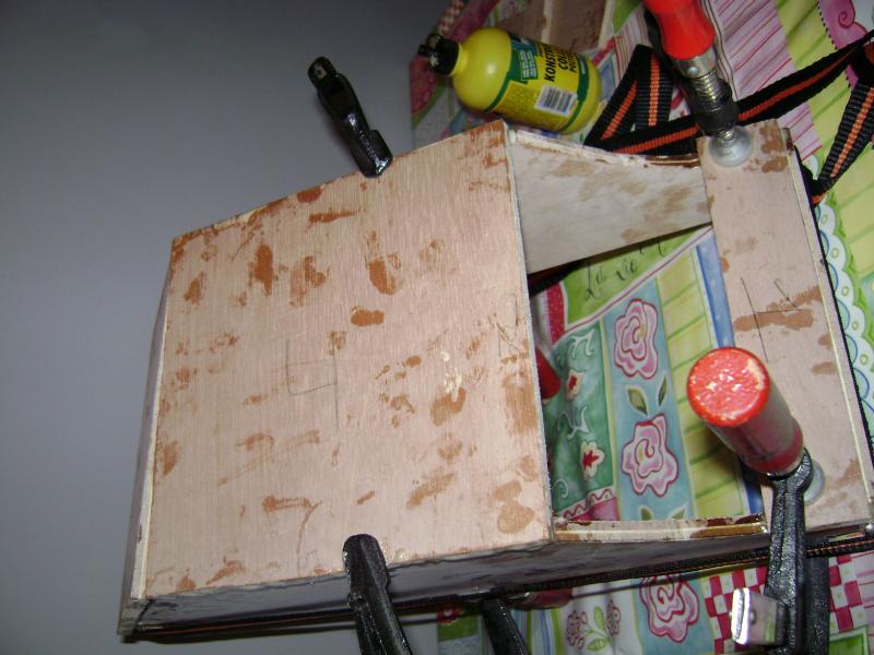

foto's springer tug
en ja hoor,,
hier is het eindelijk dan...
de foto update van mijn springer tug..
heeft even geduurd aangezien ik een week moest wachten maar dan komt er nu ook een hele lading:P
veel kijkplezier!
full
full
full
full
full
full
full
full
full
full
gelukkig is hij copleet waterdicht:D:D:P
mvg, Floris
P.S. reacties zijn altijd welkom
en ja het klopt dat er nog veel geschuurd en geplamuurd moet worden voor degenen die dat gaan vertellen xD
het is mijn eerste project en probeer echt er het beste van het beste van te maken en ik hoop dat dit ook gewaardeerd word :P
mvg, Floris
Nou niet om het een of ander he,
Maar stel je was geen springer tug aan het bouwen en je had het achterschip iets doorgetrokken had en het geheel iets minder diep had je bijna een duwboot zoals ze tegenwoordig worden gebouwd. Globaal gezien dan he.
Verder een goed begin, lijkt me niet stuk te krijgen :)
dankjewel, nee klopt het is goed stevig hout ben ik achter gekomen, een nadeel er moet wel redelijk wat gewicht in gezet worden wil ik het tot de juiste diepgang hebben :S maarja ik ga er mijn best voor doen en eventueel wat lood installeren maar ik wil er ook een motortje inbouwen...
dat lijkt mij nogal lastig, wat kan ik het beste nemen voor je eerste bootje, wat kost het?
en vooral met het aanbrengen denk ik dat ik tegen een blok aan ga lopen maar daar zoek ik dan wel hulp voor :P
en ja het lijkt er inderdaad wel op ja...
ik hoop dat het iets word mijn volgende update is hopelijk snel:D
gr. Floris
