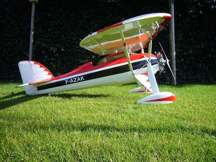

Die prachtige Morane MS230 herinner ik me nog goed, TRMC toch Andre?
Bijzonder fraaie combinatie met de Seidel, jammer dat je de Morane verkocht hebt.
