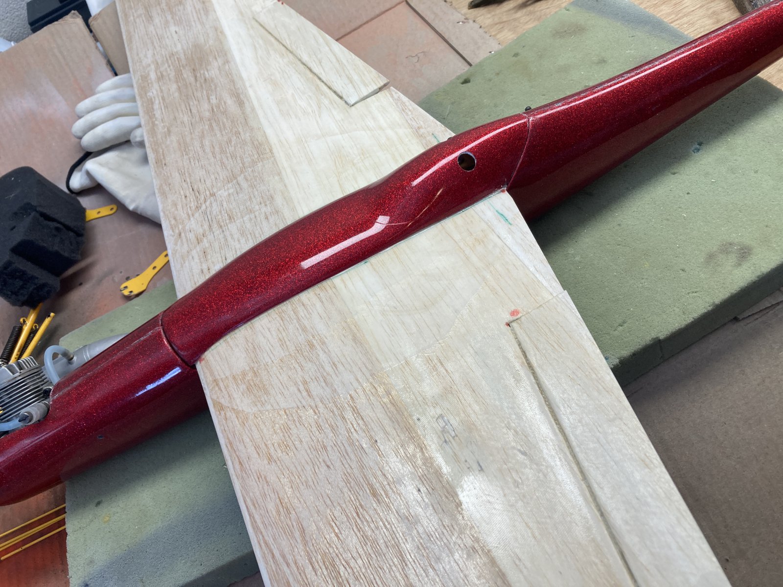

STINGER 21 OS25FX

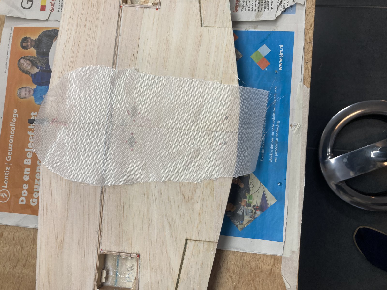

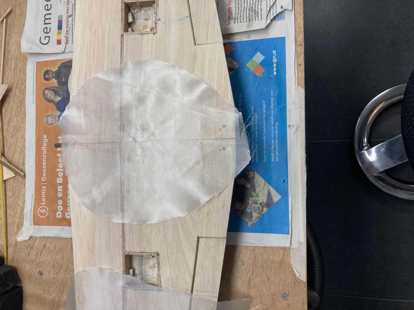

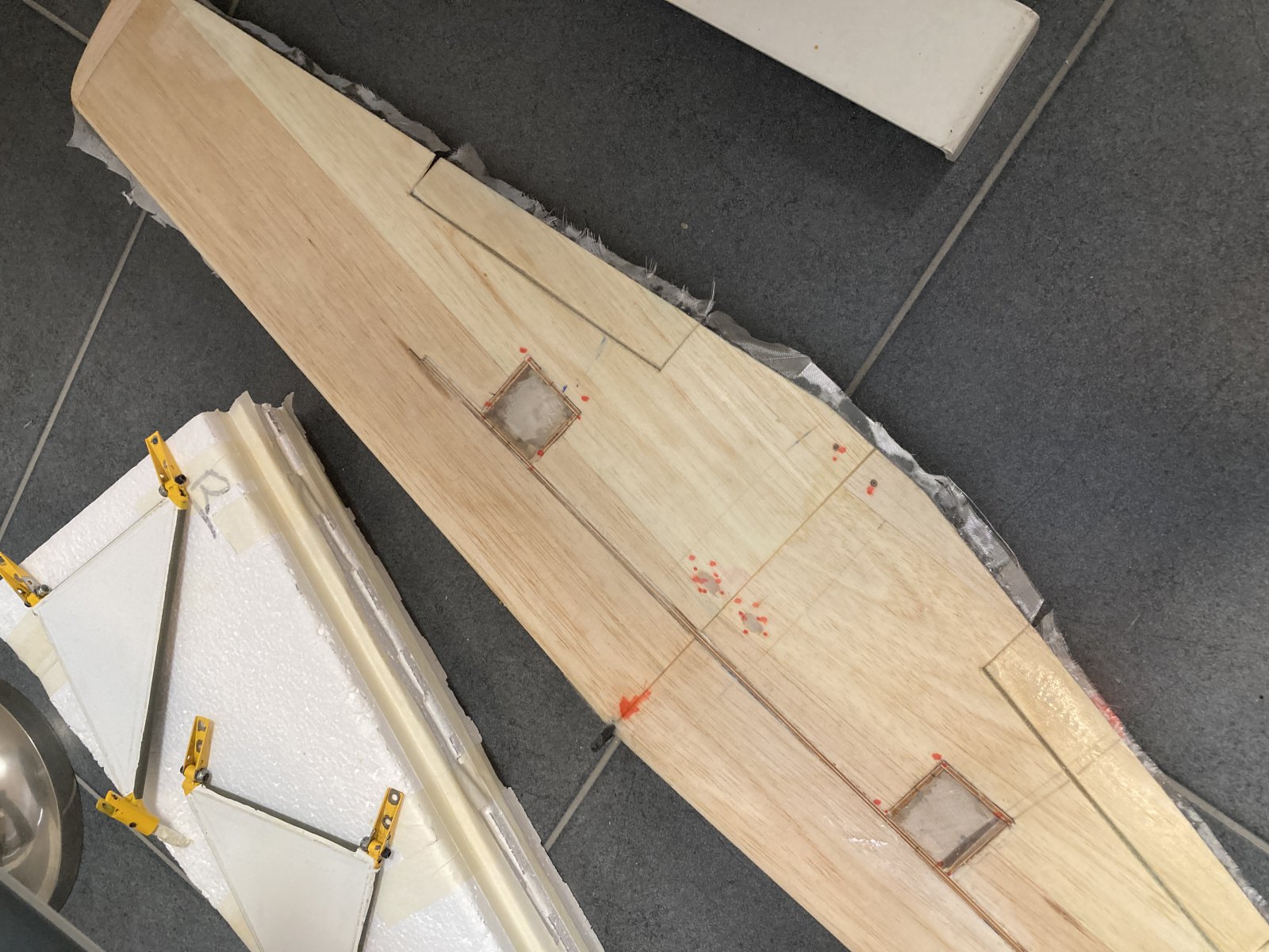

Twee eivormige 45gr doek voor extra versterking in het middengedeelte, deze komen over de uit een stuk 25 gr indekking

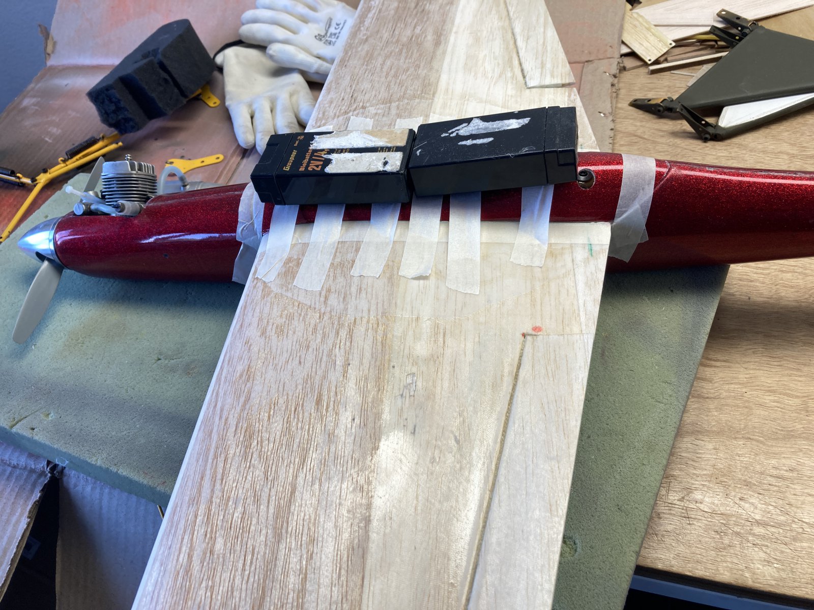

Ja dat klopt wel en er moet zeker lood in de linker vleugel vanwege de naar rechts hangende motor.
Heb ik ook aan Look gevraagd of dat tie misschien 45 graden naar links moest maar dat maakt niet zoveel uit voor het vlieggedrag als je maar wel om de lengteas ook balanceert.

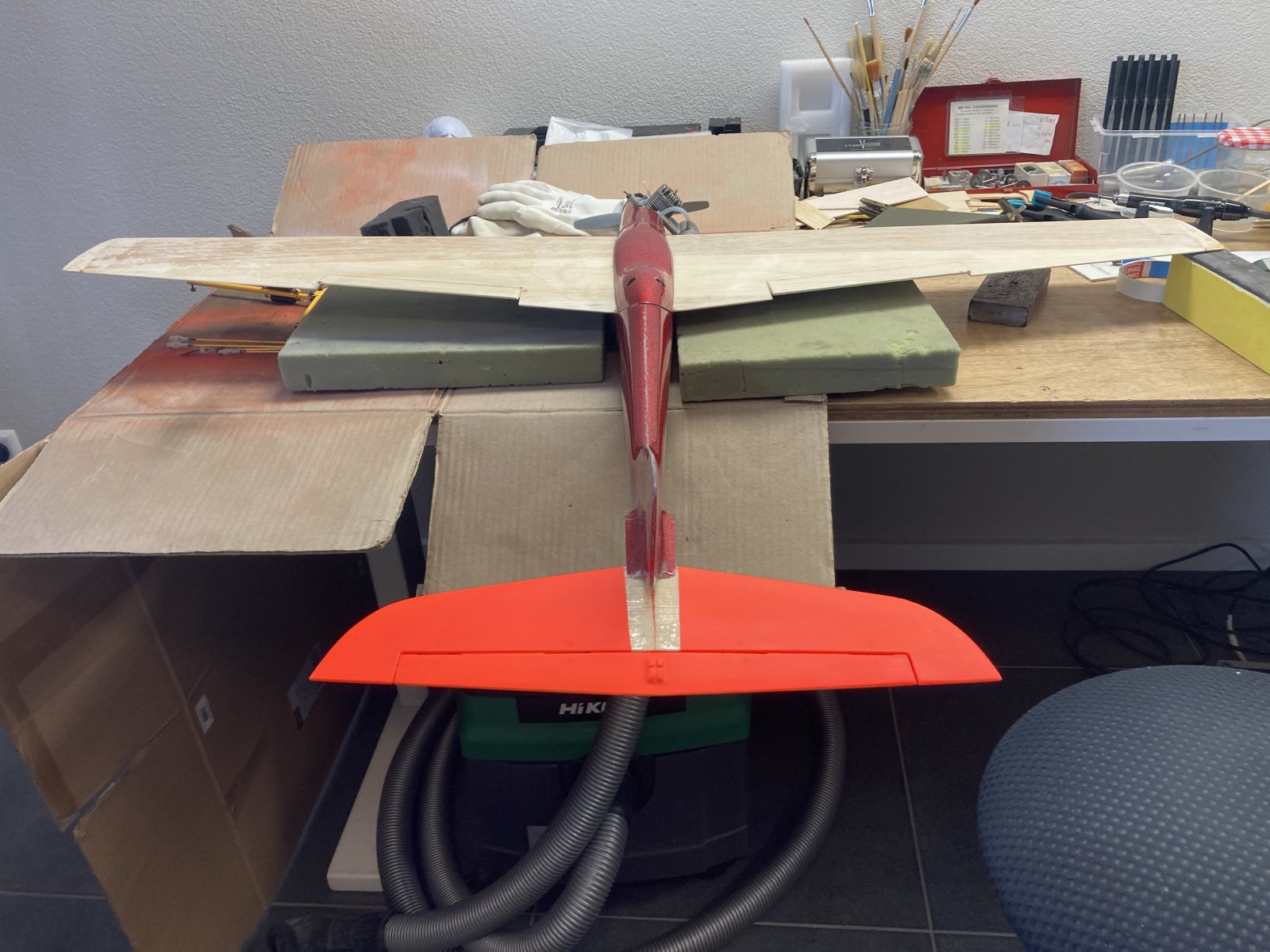

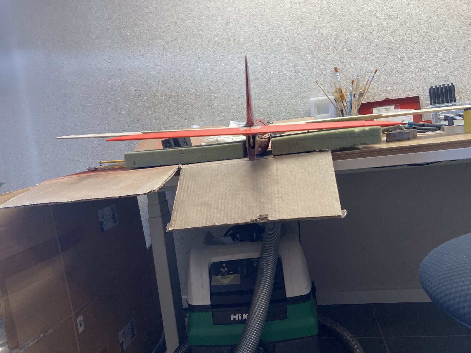

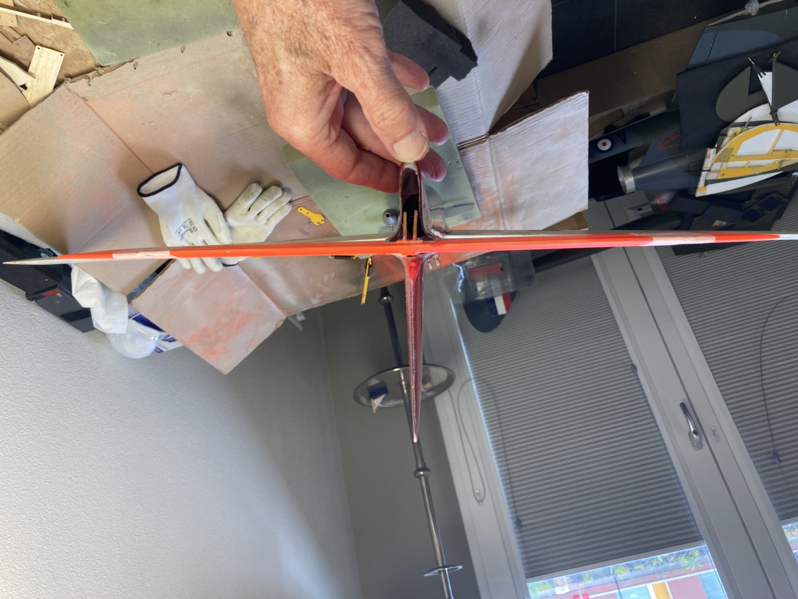

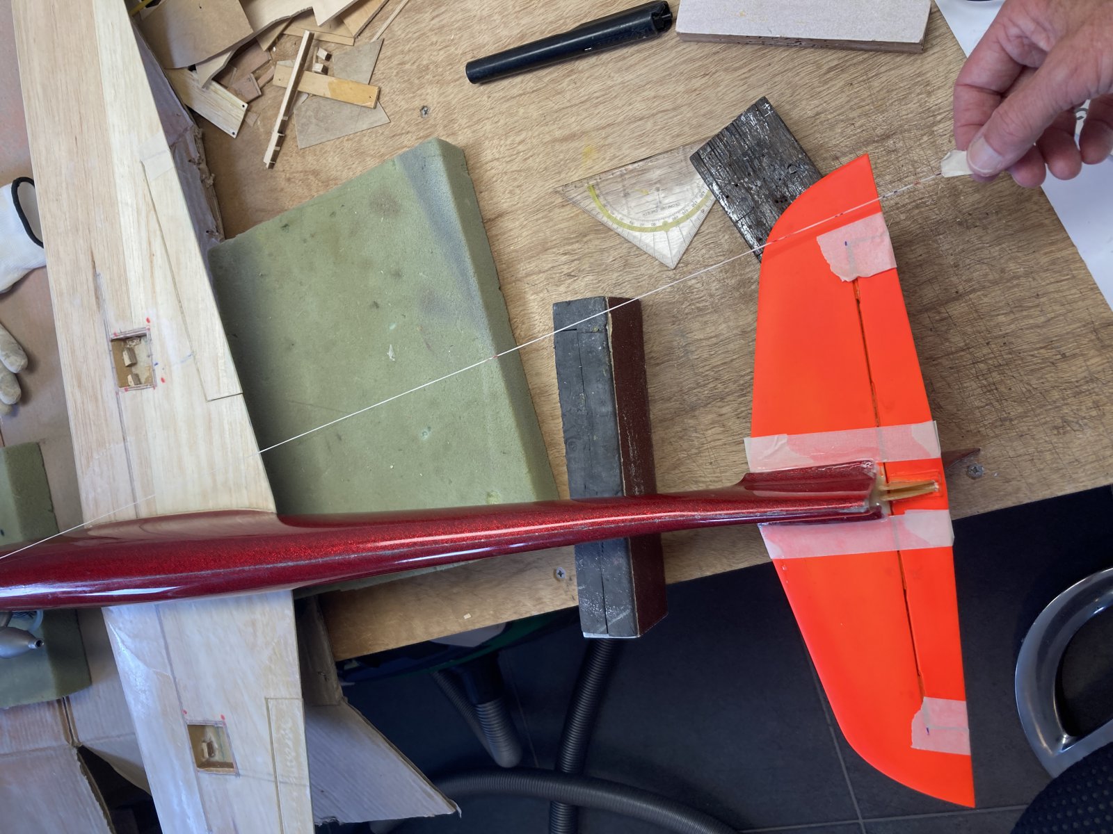

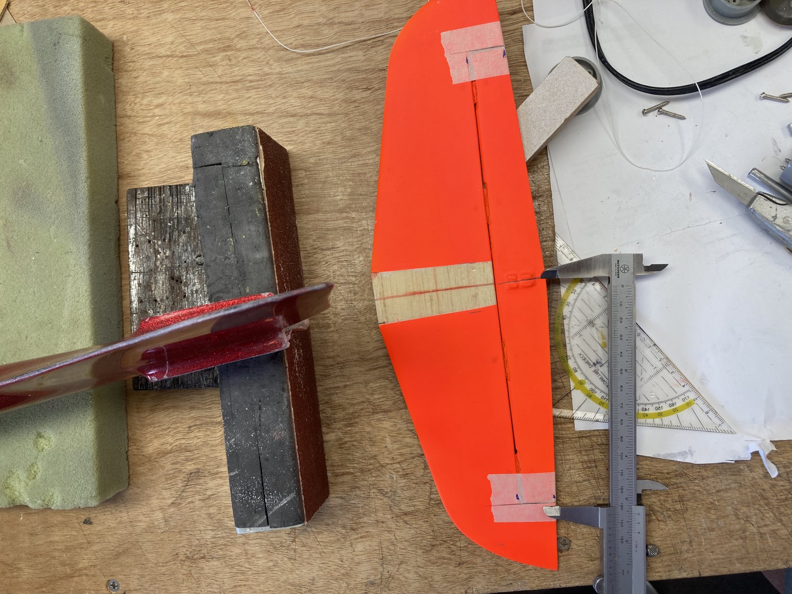

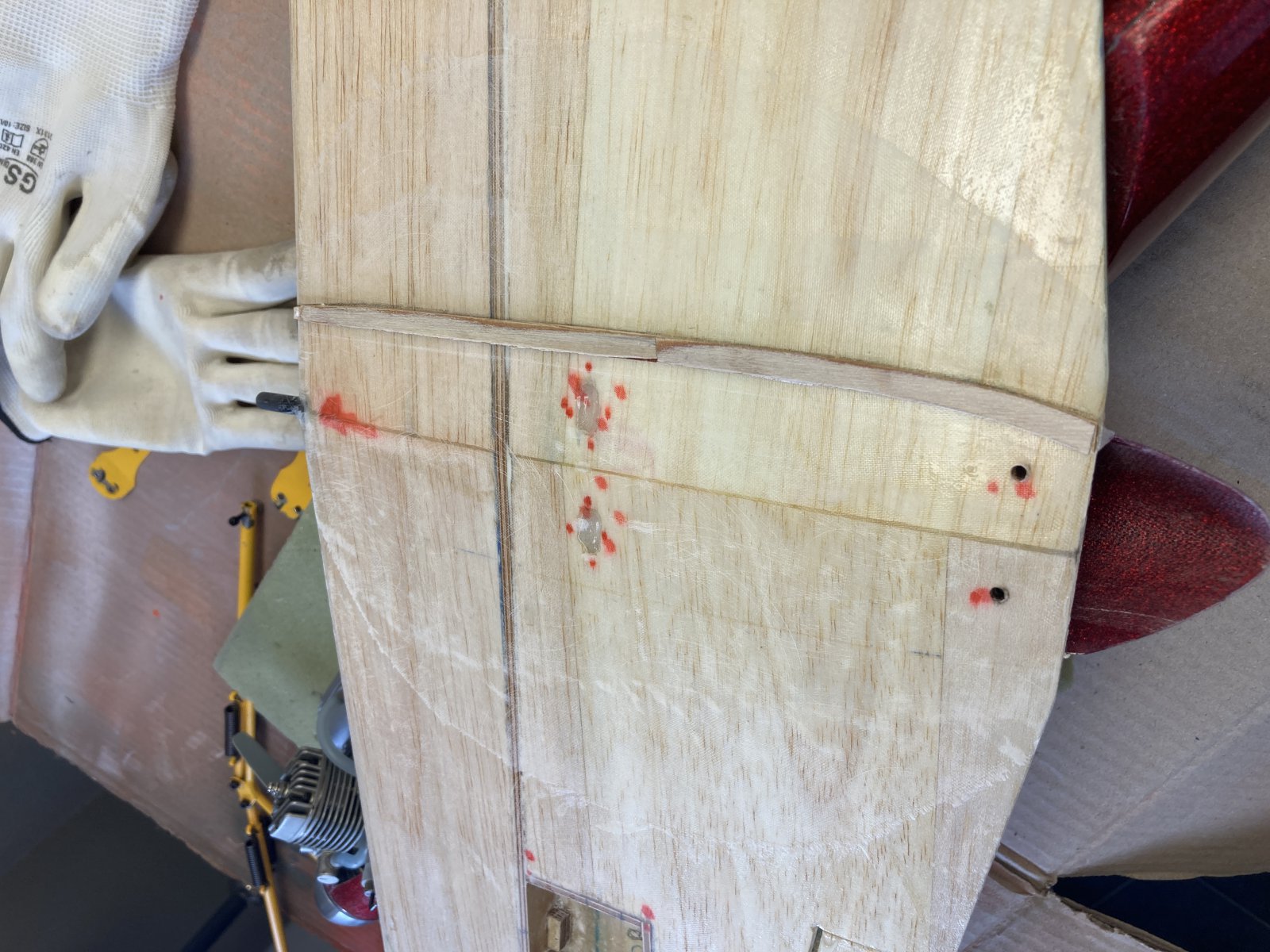

Wanneer het stabilo haaks staat op vin dan moet de hoofdvleugel links omhoog
Nu past er precies een roerhoutje van de koffie tussen , dus op vleugel lijmen met Zapp med ciano en meten!

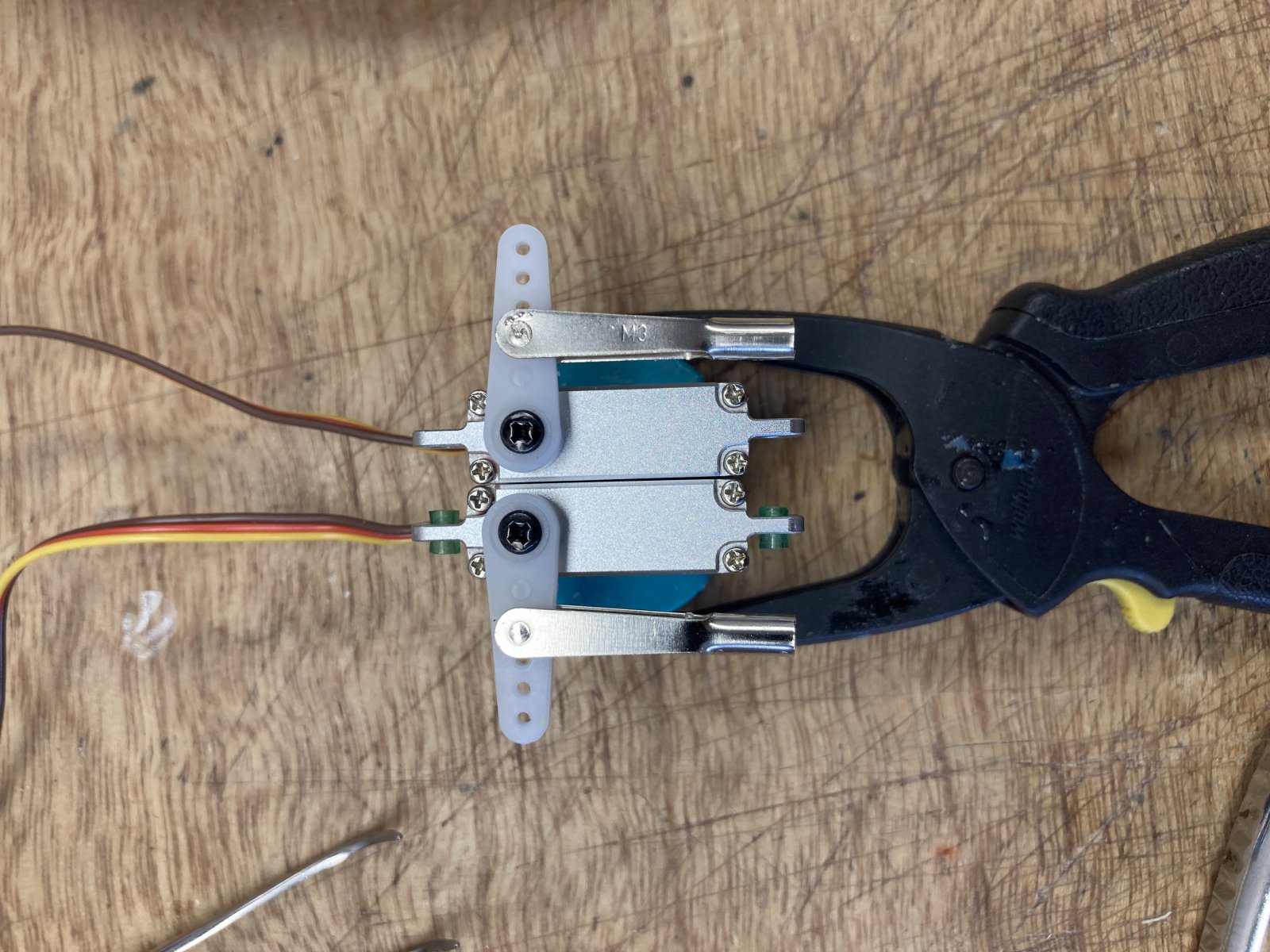

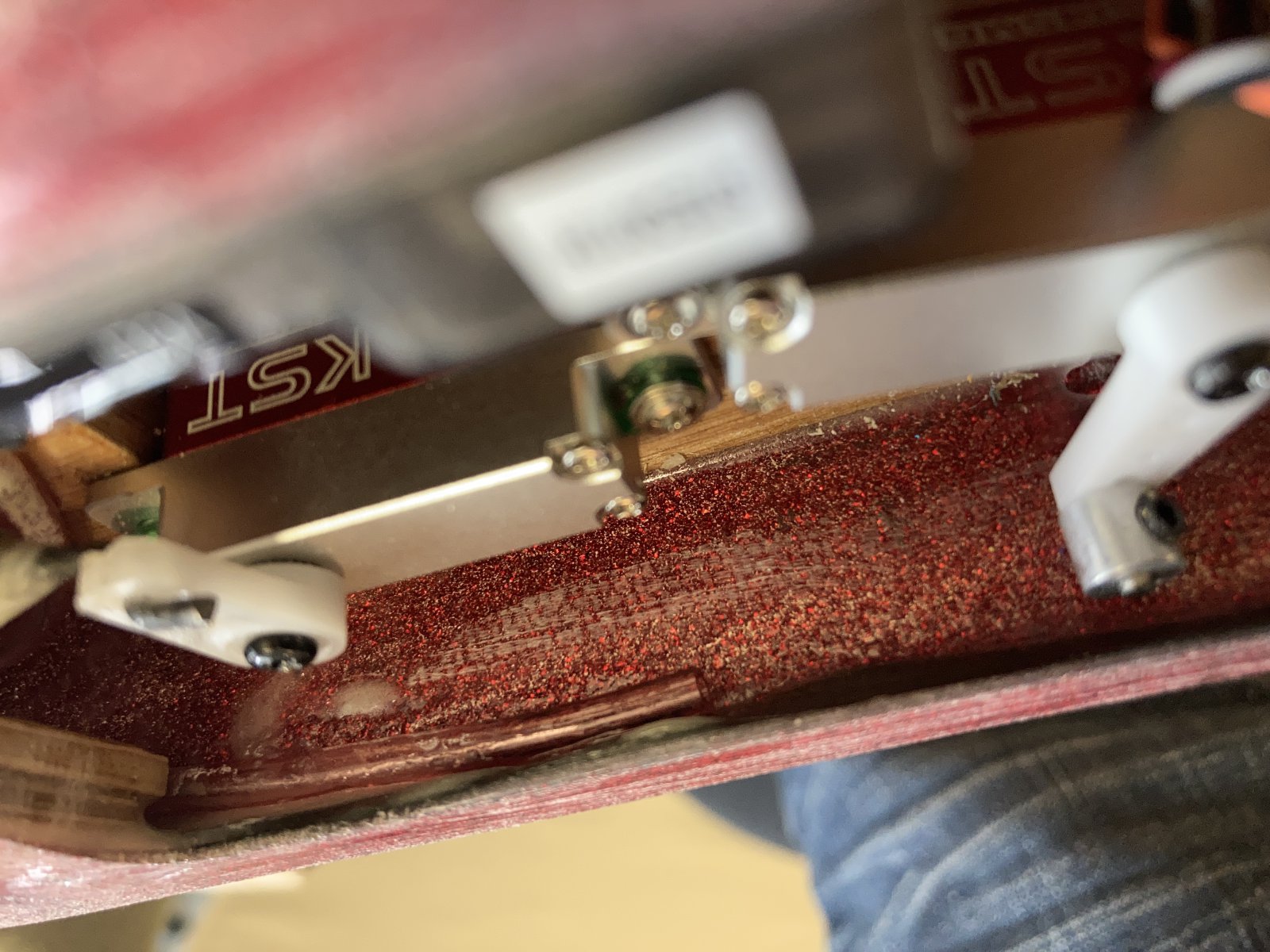

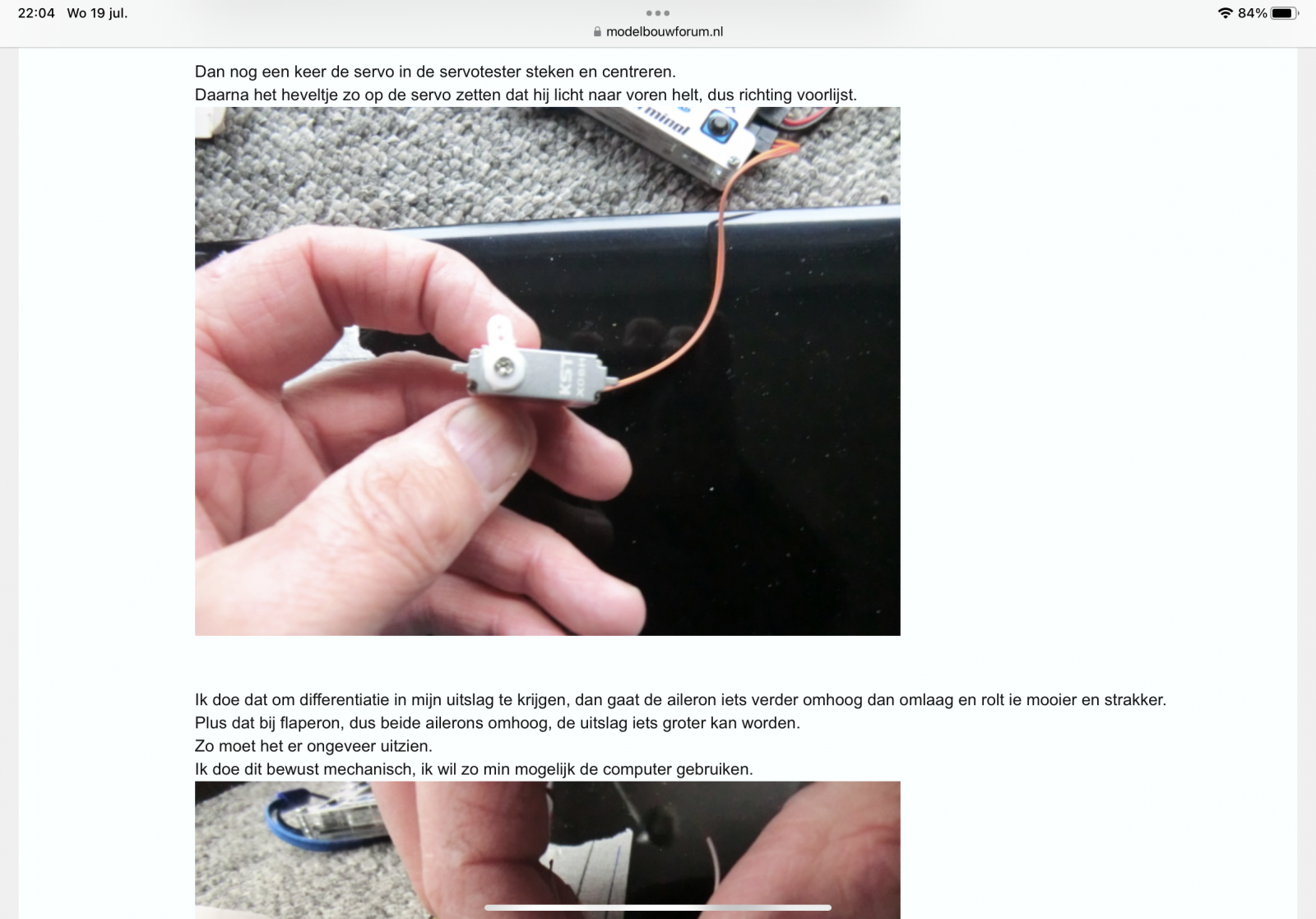

In een bouwverslag van GJ vond ik deze servo arm instellingen van mechanische differentiatie van de ailerons.
Is dit ook van toepassing op de STINGER . Of gaan ze gewoon 90 graden op de servo’s?
In de bouwbeschijving van de Stinger staat “ Ailerons JP 5 mm & down 3 mm.
Ik heb ze bij de toestellen die ik van Look gebouwd heb altijd op 90 graden gehad . De uitslagen zijn ook dusdanig gering dat je altijd wel weg komt met de instellingen in de zender . Zelfs wanneer je de ailerons als rem gebruikt
Ik zet de servo's altijd iets schuin met het hoorntje.
Niet alleen voor differentiatie, dat is een bijkomend voordeel maar vooral om naar boven meer uitslag te krijgen zodat je de ailerons als rem omhoog kan zetten bij de landing.
Bij dingen als de Hawk F5B wil je toch kunnen remmen en hoogte verliezen, dat doe je door de ailerons iets up te zetten, vleugel verliest lift,, je moet het model dan iets achterover trekken waardoor hij meer weerstand krijgt en gaat remmen.

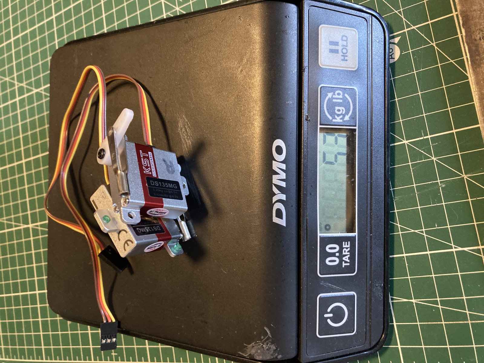

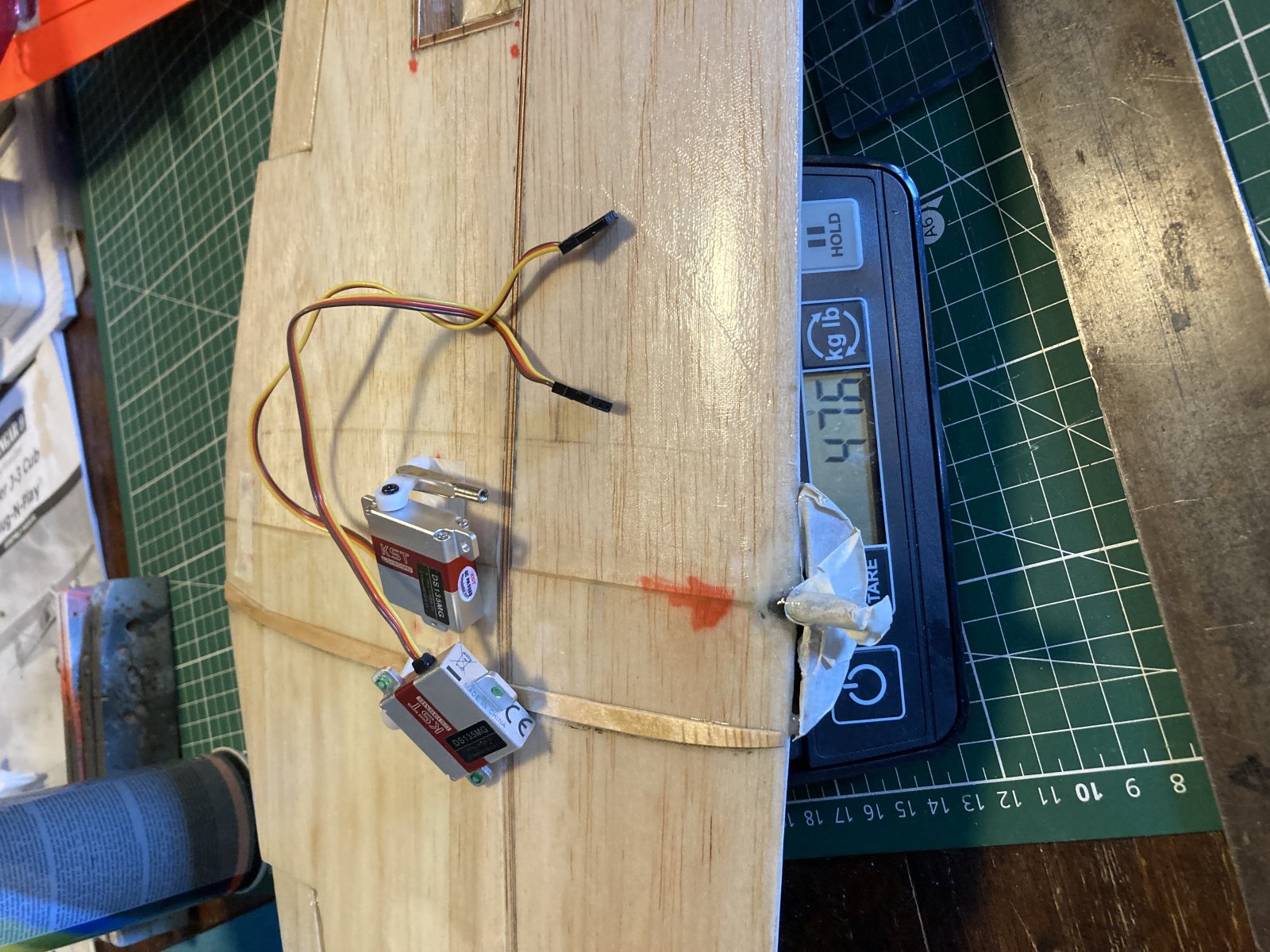

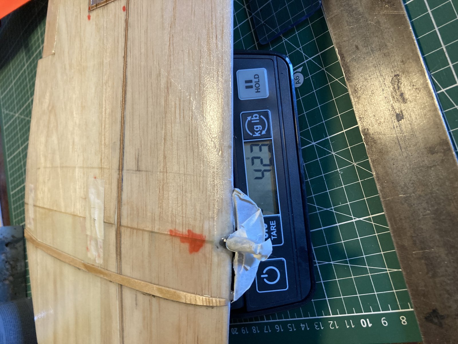

Ik ben vandaag verder gegaan met mijn Stinger, hij is wel erg zwaar hoor... die vleugel, als ik dan de Avionik erbij pak, die is 140cm span en weegt incl servo's stukken minder dan de kale vleugel van de Stinger.
Stinger is kaal, zonder servo's 320 gram.
En dan heb ik niet eens glas over de vleugel want dat is helemaal niet nodig anders komt er nog een gram of 50 bij.
Avionik is incl servo's 220 gram.
OK... vol carbon en een ander prijskaartje maar toch..

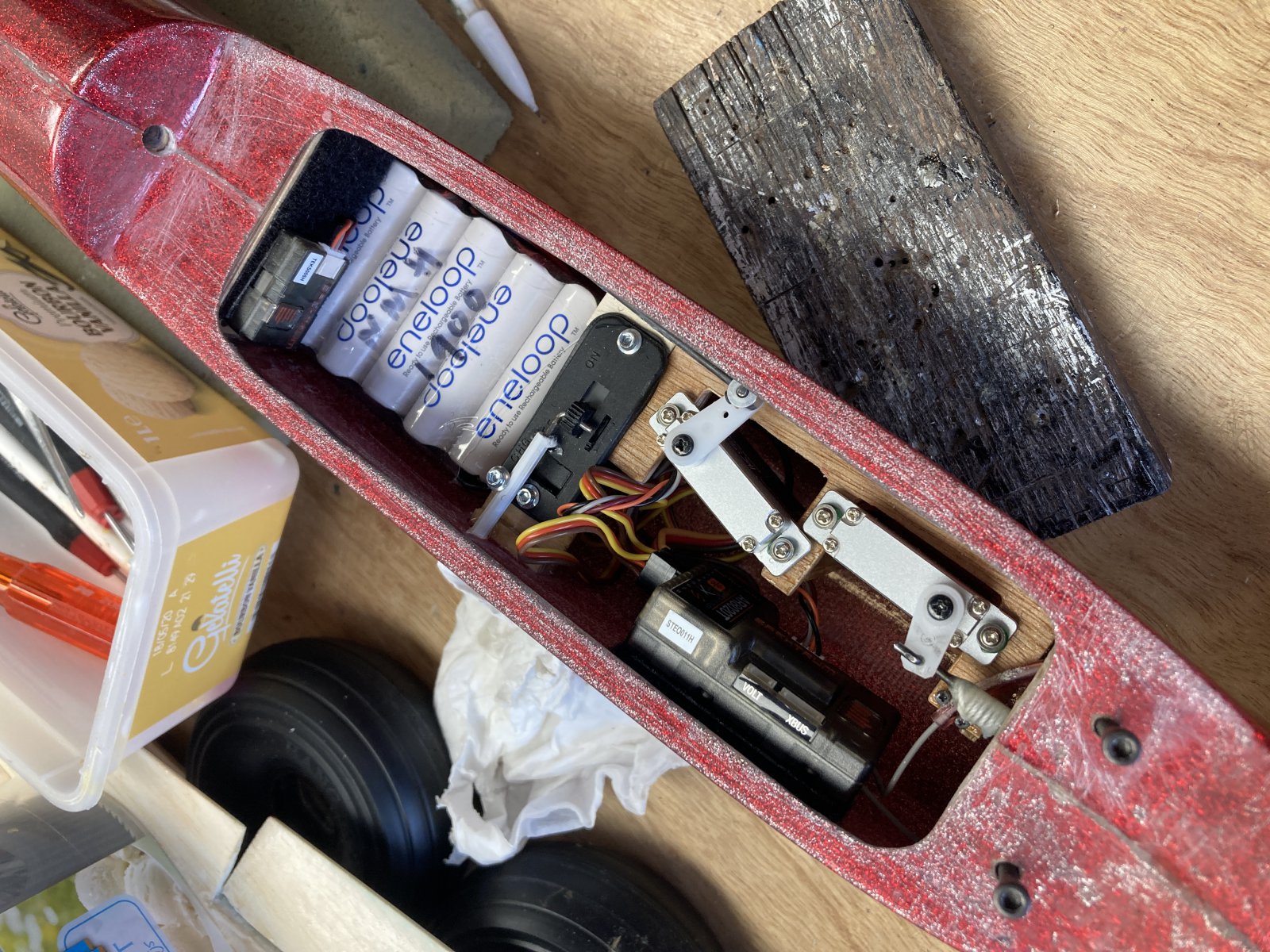

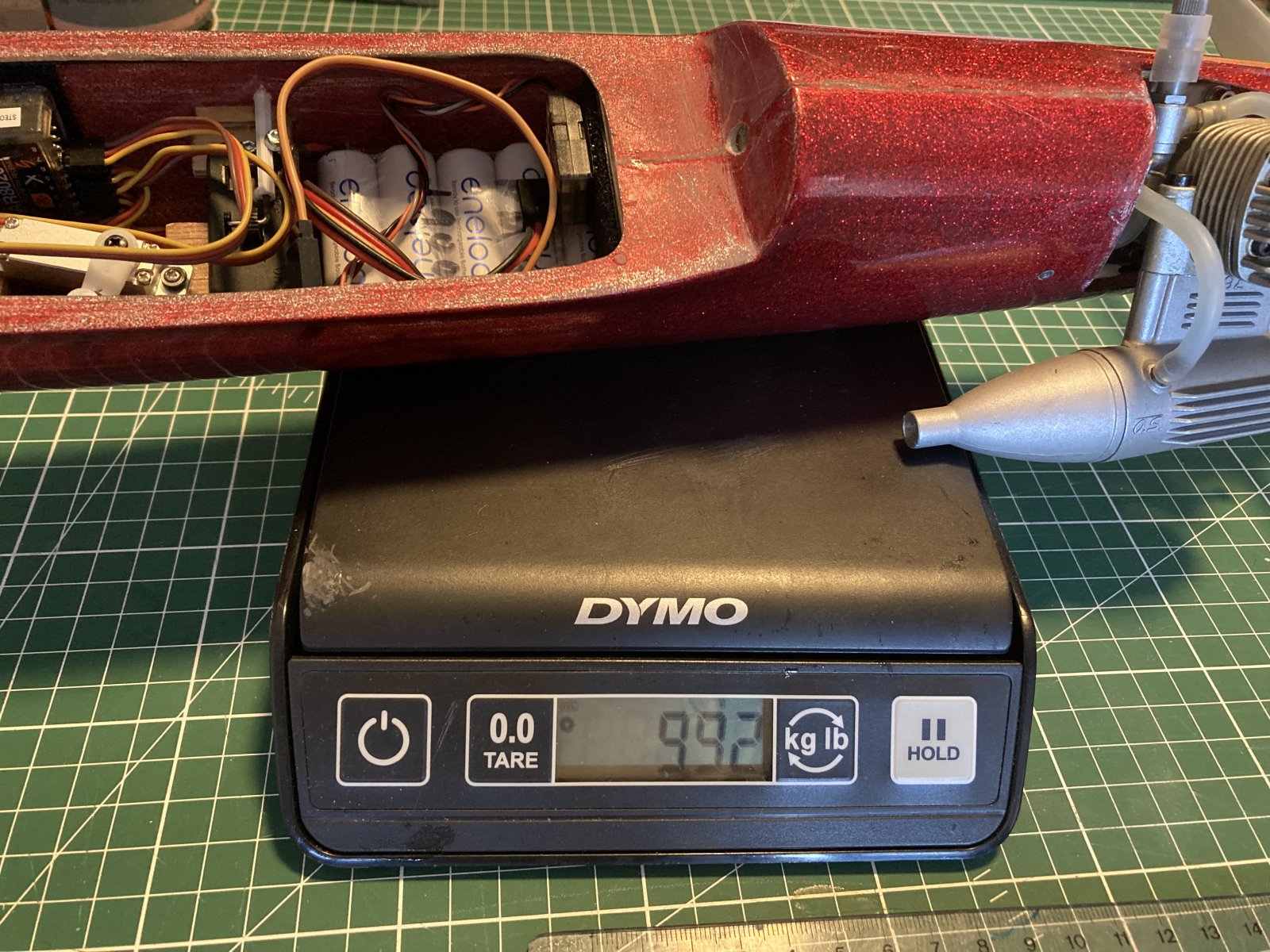

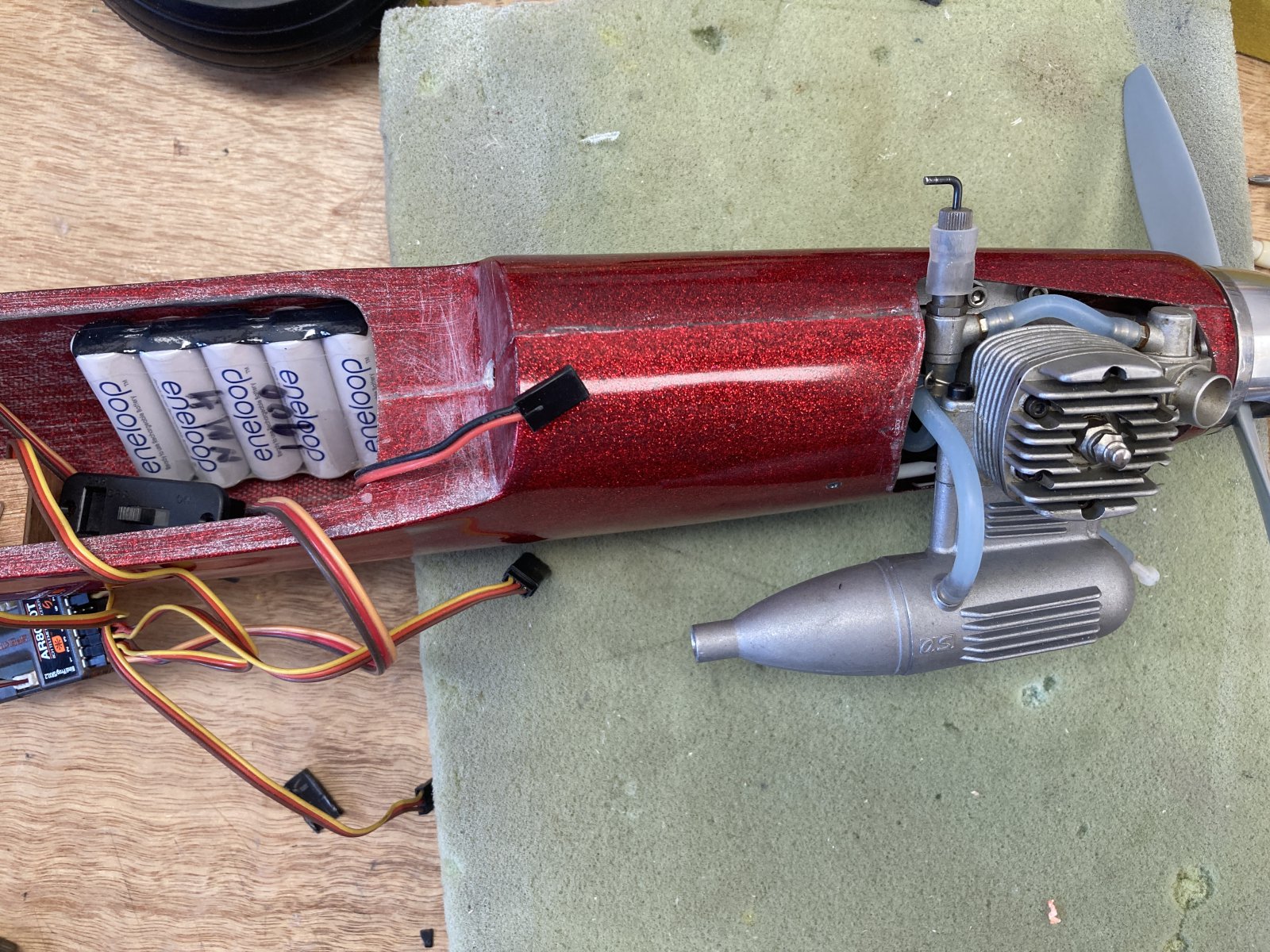

Wanneer alles erin zit zal ik ook eens wegen , ben wel benieuwd wat ie inmiddels weegt!

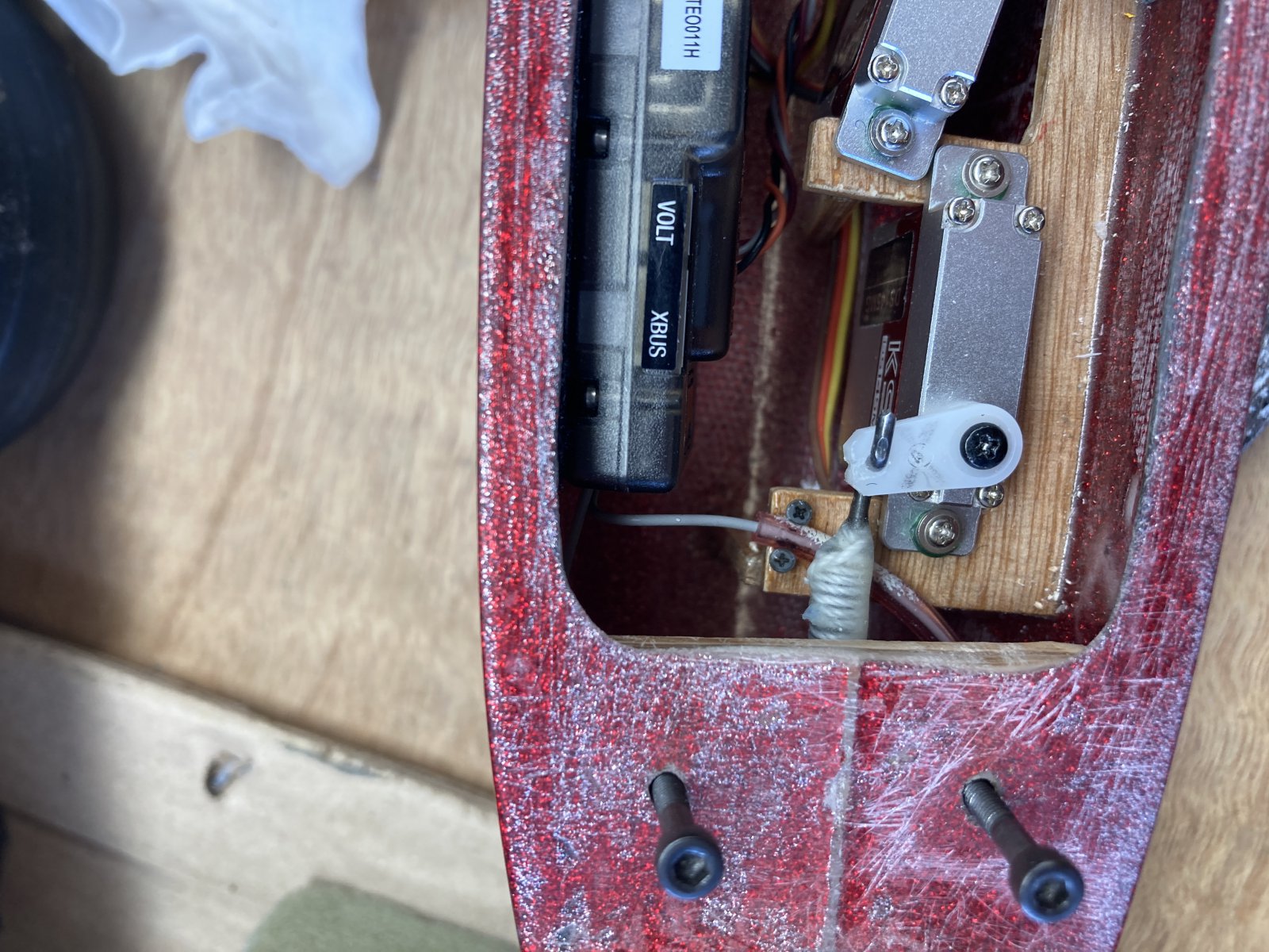

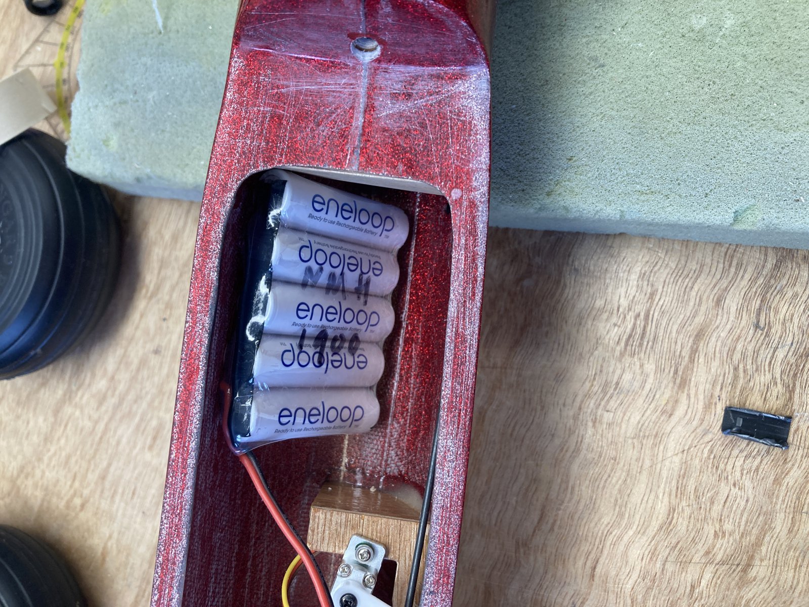

Er gaan 5 cellen in voor de 6 volt en die passen direct achter de tank.
het mooiste zou zo aan de zijkant zijn te compensatie van het motorgewicht.
Maar er moet nog meer in.

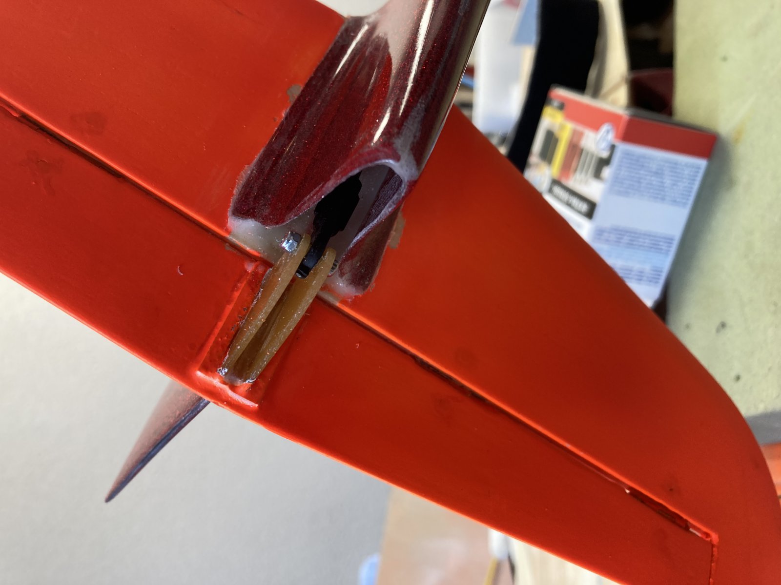

Waarom geen 350 mah 2S lipo?
Daar kan je makkelijk 30 minuten op vliegen en weegt niks.

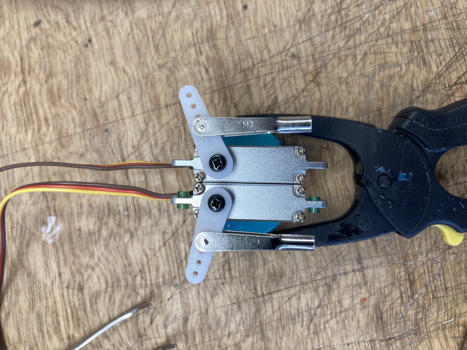

Waarom dubbele hevels?
Het is allemaal erg overdunn, bij 375 km/u op een veel grotere kist hadden we 1 carbon heveltje met een kwiklink op een staafje koolstof.
Geen speling, lichter en compacter.
GJ
Zelf heb ik de neiging om te sterk te willen bouwen en dat kom ik altijd tegen in het totaal gewicht .
Dit is nog zonder servos maar wel ingedekt en G4 laagje en een kant witte primer.
GJ
In eerste instantie had ik daar gewicht nodig dus dat kwam mooi uit met deze enelope ,had ik nog .
Moet nog wel preciezer balanceren dus misschien wel een andere accu later.?.
