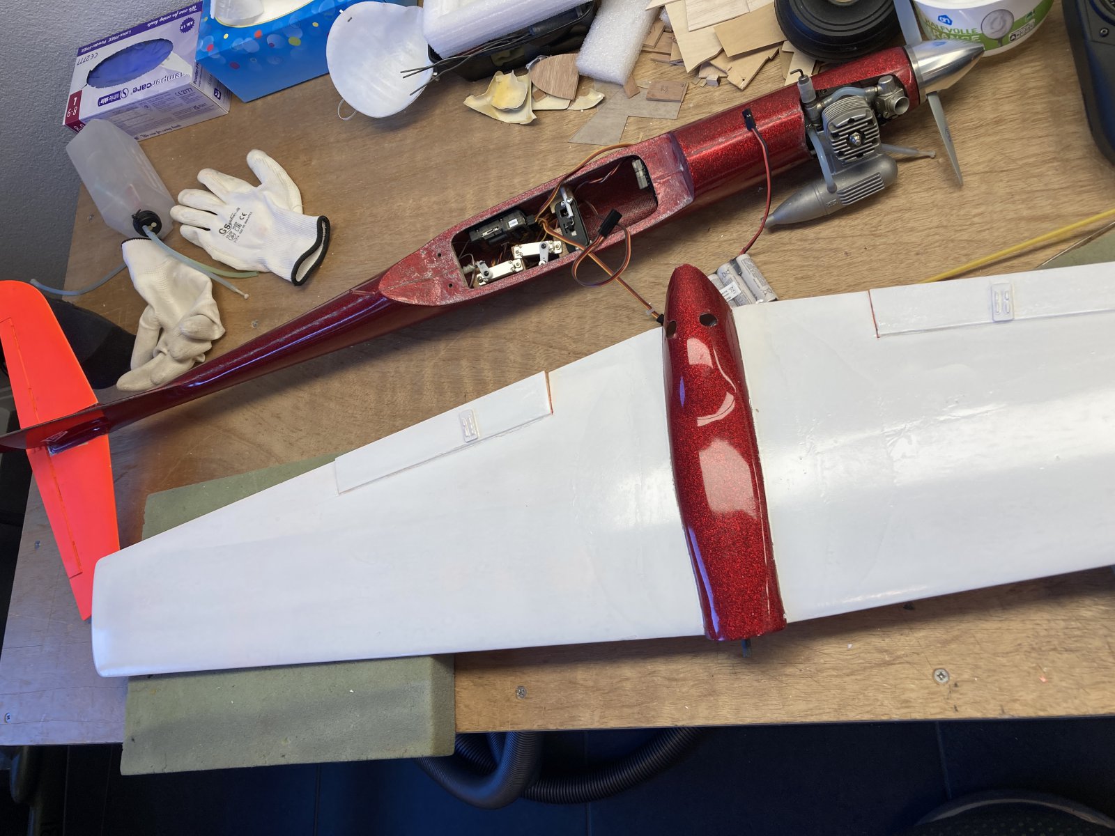

    1486 gram tot nu toe zonder brandstof.is +150gr ongeveer.
    Dan moet ik nog maar een laagje van de vleugeloppervlak schuren en idd een kleinere ontvanger accu , ontvanger en schakelaar overwegen.

    Even berekend, met een 9x6 propje heb je op de grond ongeveer 1500 gram trekkracht bij 12000 rpm (zoiets zal die motor op de grond halen.
    1 op 1 kracht/gewicht dus, moet kunnen.
    Schuren zal niet heel veel grammen brengen.
    Lichtere ontvangeraccu, als je die gunstig plaatsen kan, wel.

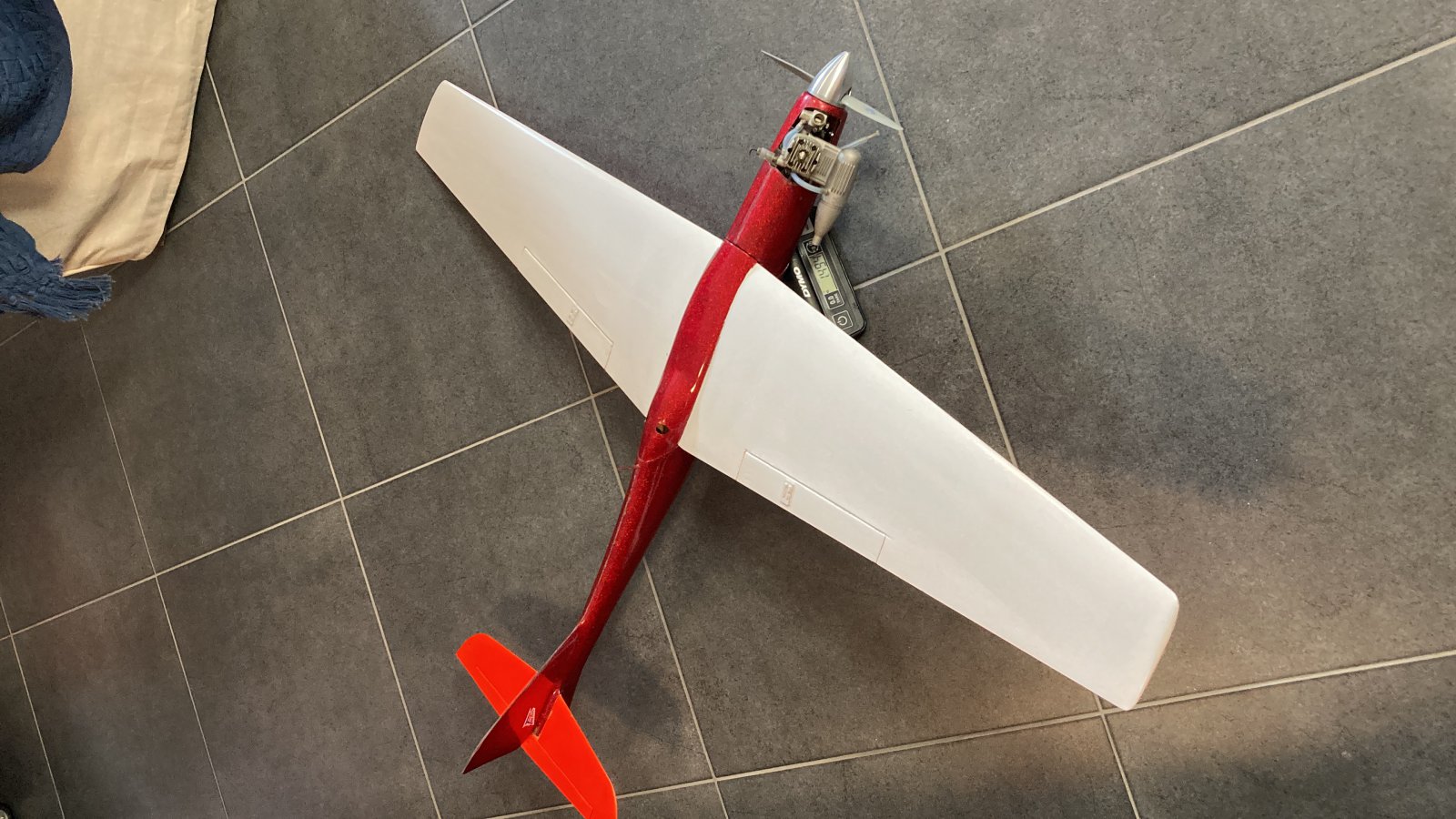

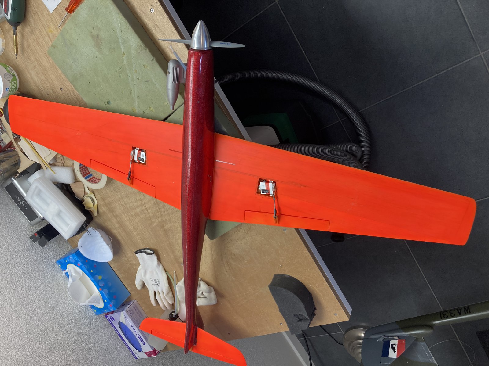

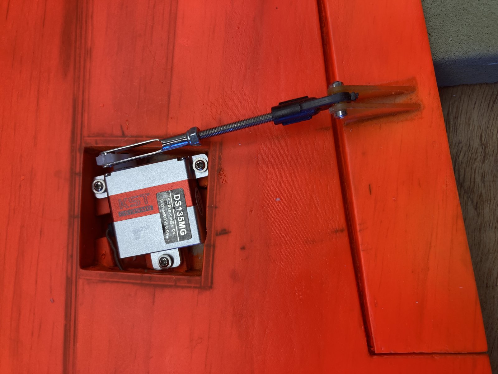

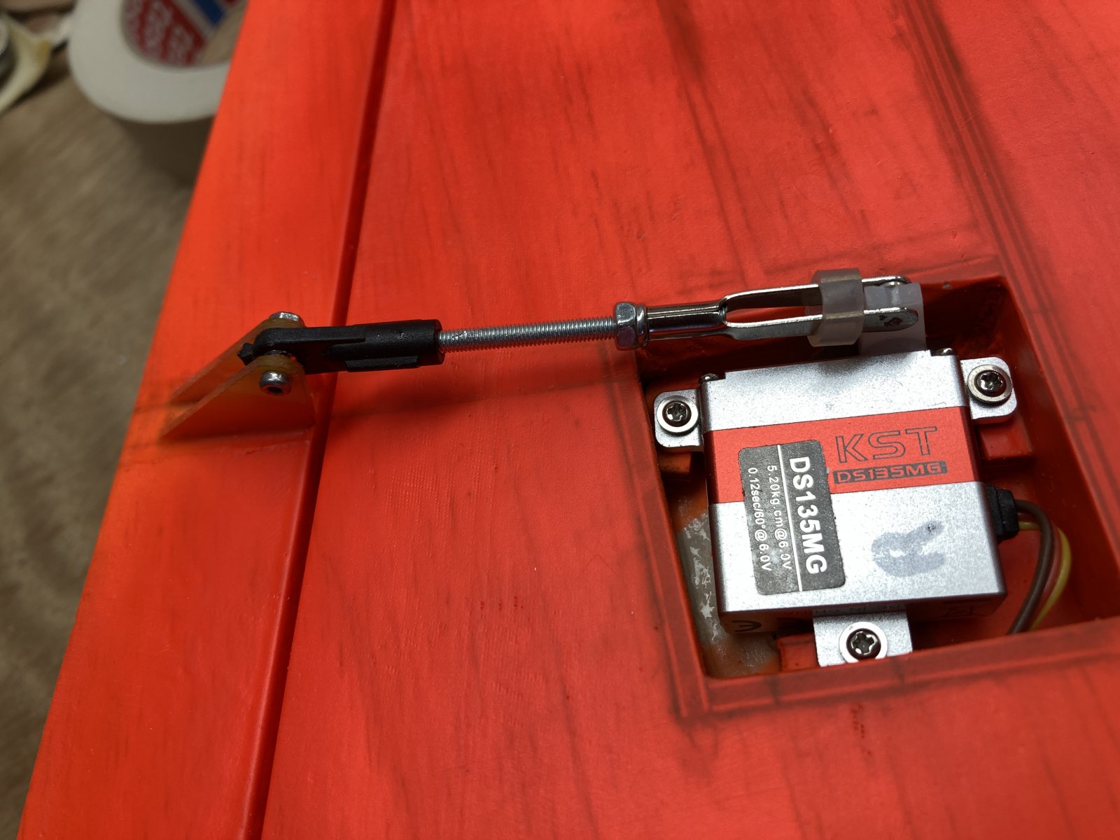

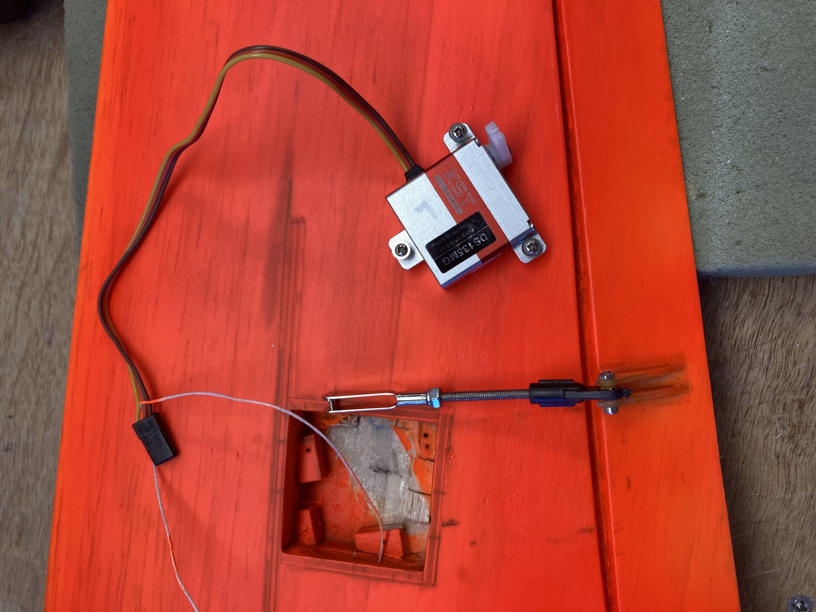

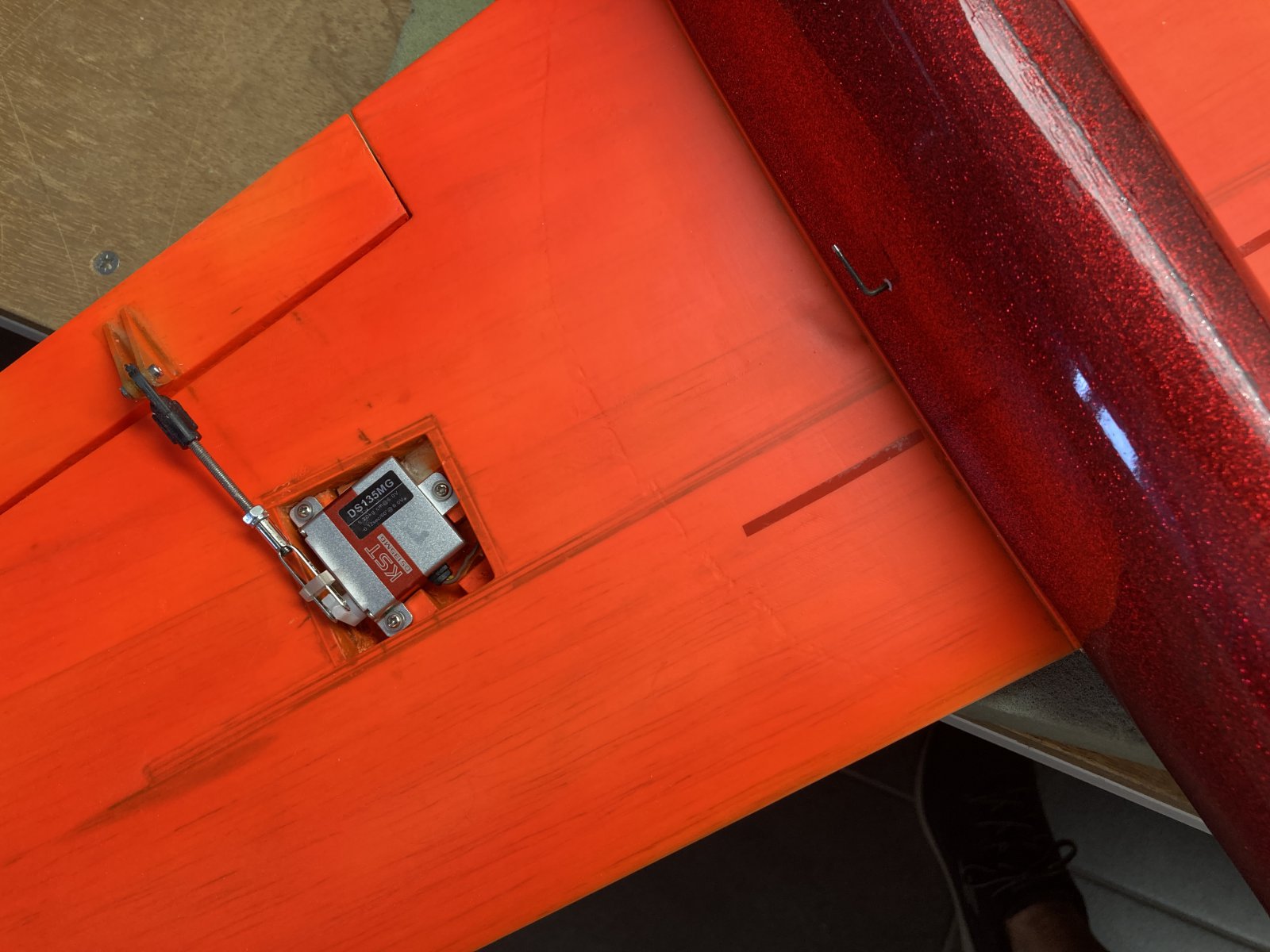

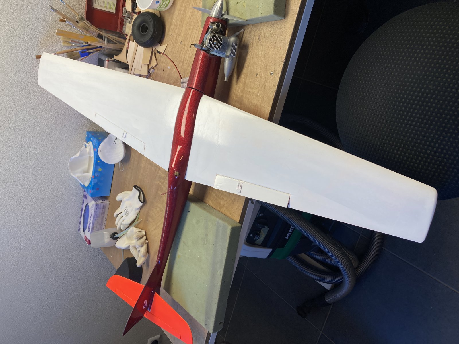

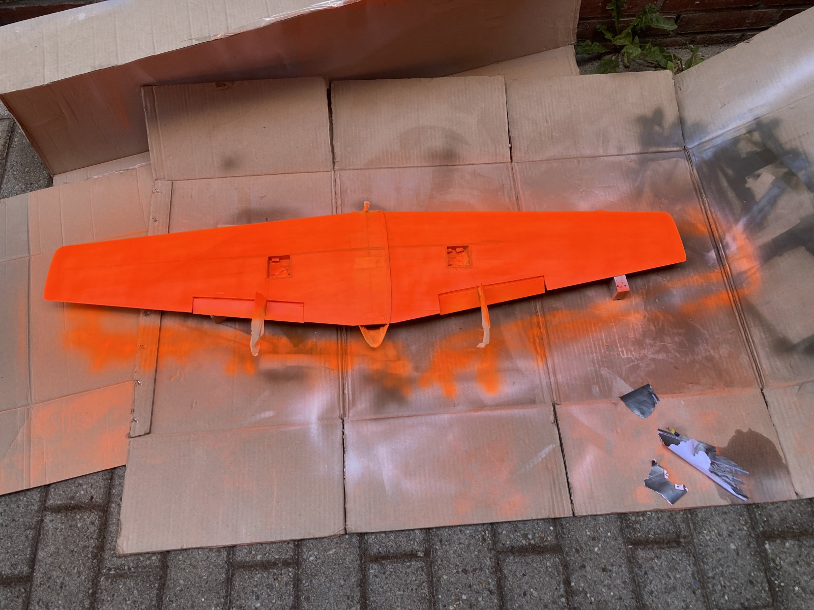

    Gisteren de vleugel heel licht gespoten met een spuitbus. IMG_9268.jpeg IMG_9271.jpeg Aileronservo’s ingebouwd IMG_9269.jpeg IMG_9270.jpeg

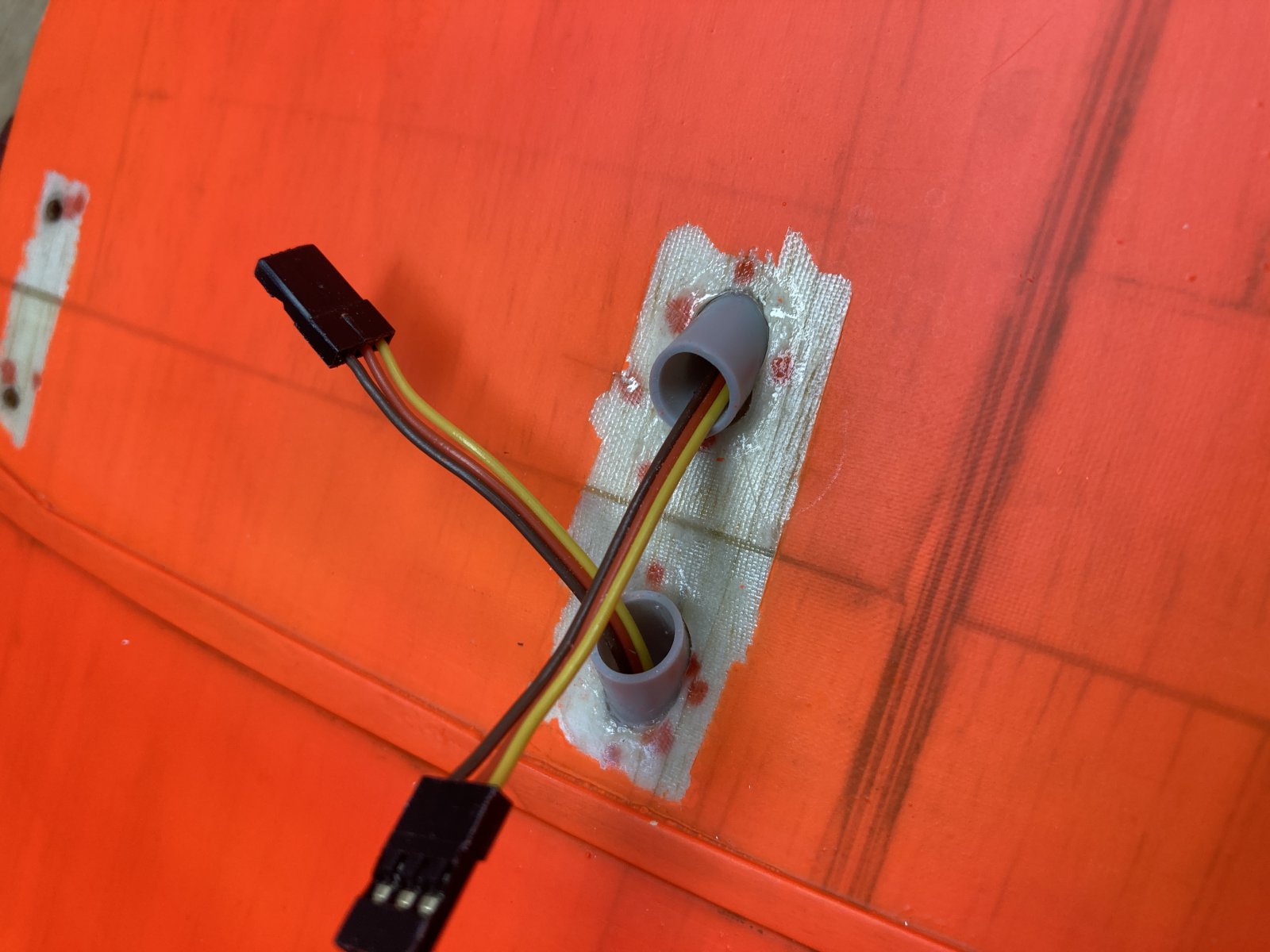

    servo snoer doorvoer met een stukje siliconen slang in het gat om de draad te beschermen. IMG_9272.jpeg IMG_9279.jpeg

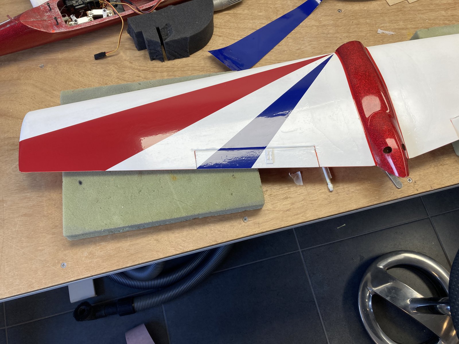

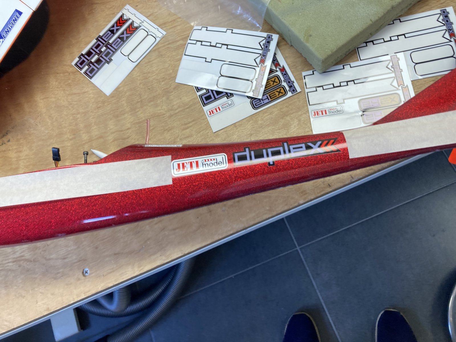

    Op de witte bovenkant wil ik nog rood/wit/blauw striping voor het betere zicht maar de oratrim is op dus die moet ik ffff bestellen. 74A3744B-F5FA-4BA7-AAE1-1F34EDA010F3.jpeg
    Smal stukje tape op het zwaartepunt zoals beschreven.

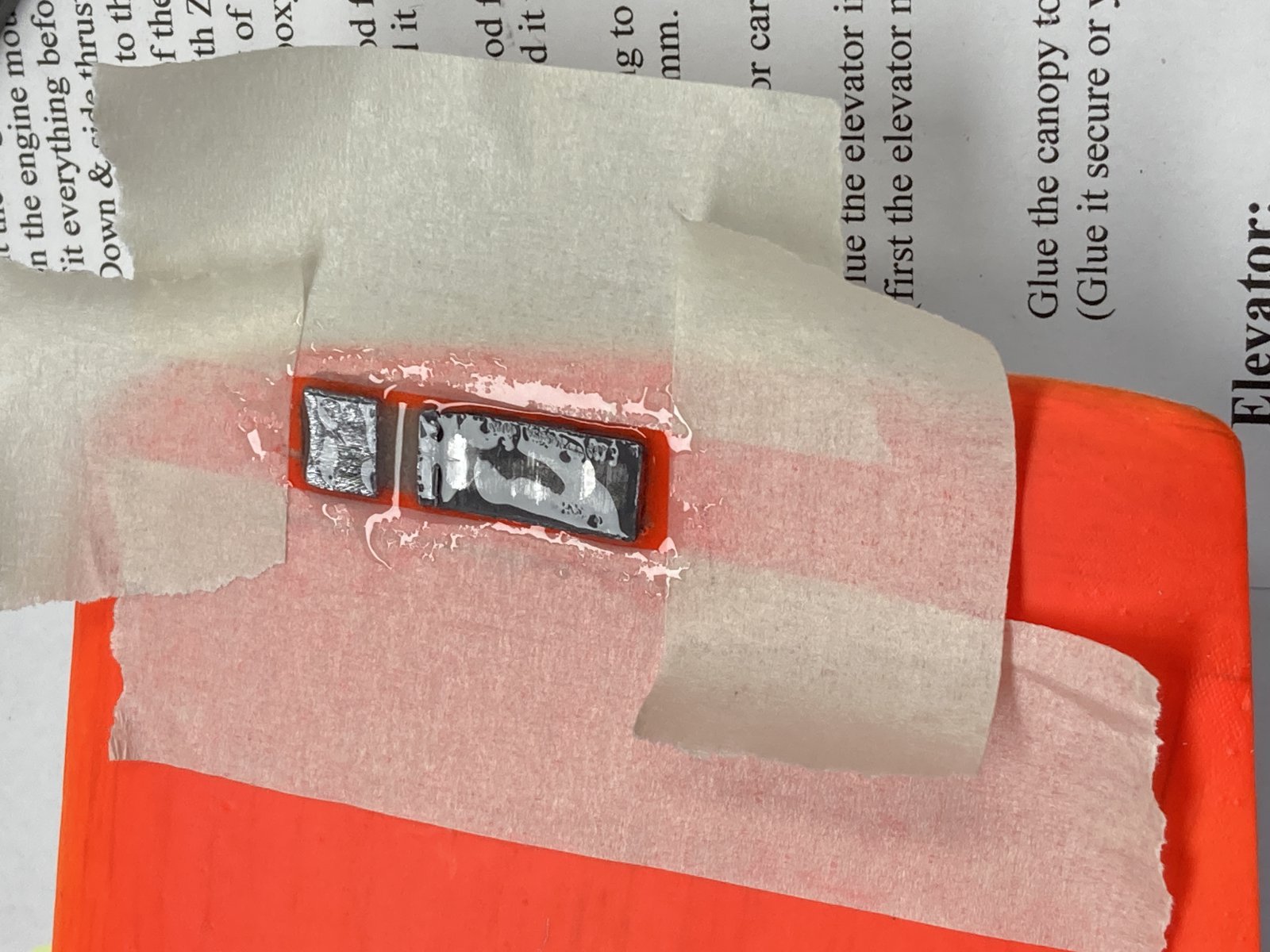

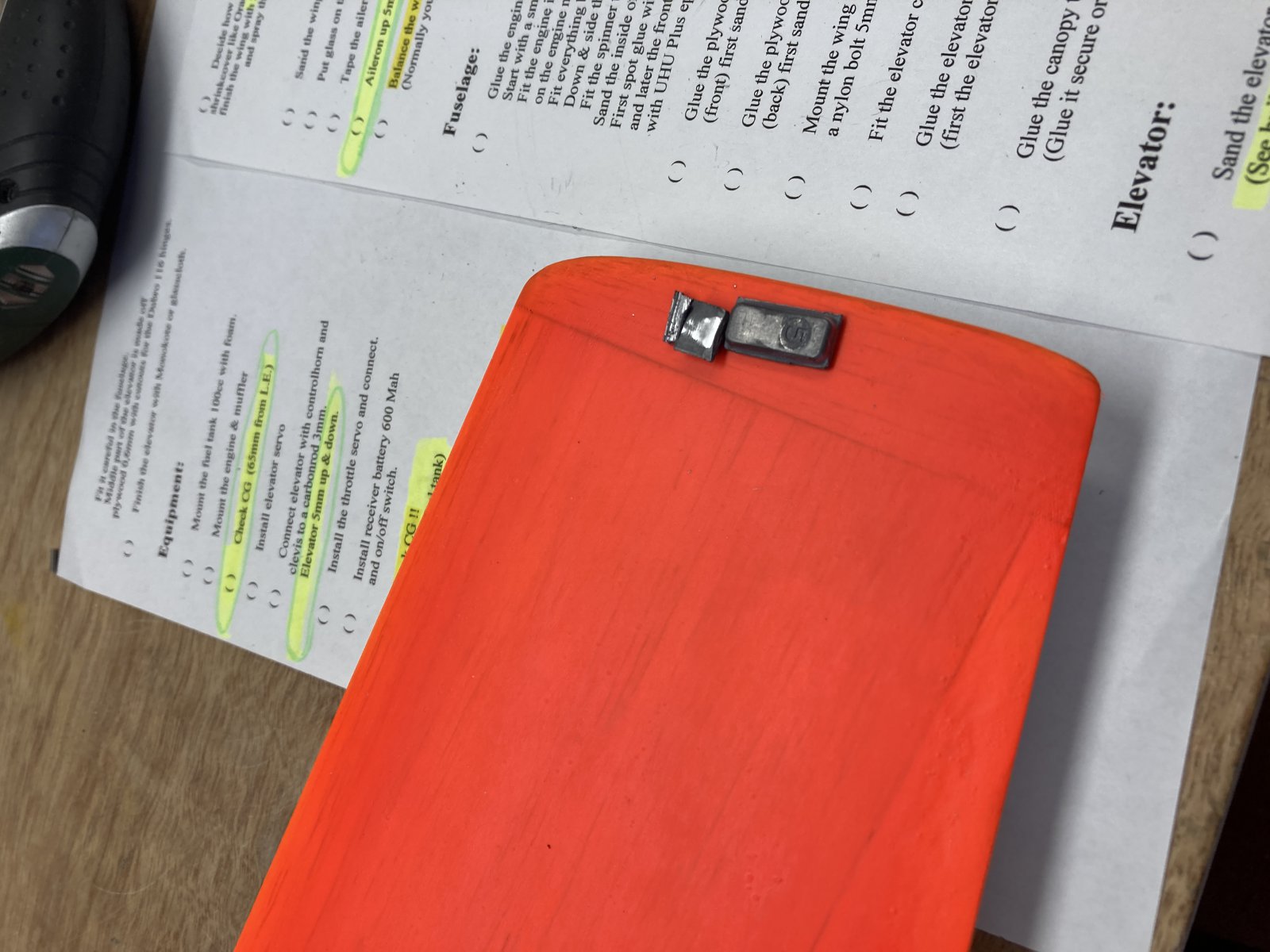

    Over de lengte as moest er een klein beetje lood in de rechter vleugel tegenover de cylinder. IMG_9284.jpeg
    Met 30 min Zapp vastgezet.

    Even een opmerking over de aansturing van de ailerons.
    De stuurstangen staan niet recht op de vliegrichting zo te zien.
    Dat geeft extra weerstand en geluid.
    Alls moet recht op de vliegrichting staan, dus zo min mogelijk frontale weerstand.

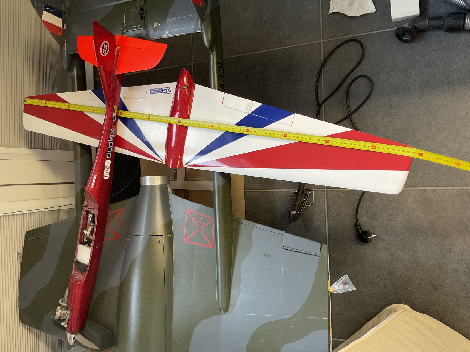

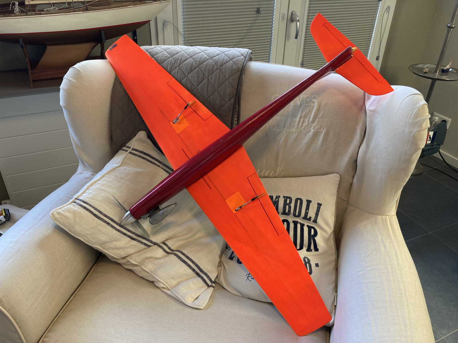

    Hans, wat is de spanwijdte van deze Stinger 21, kan het niet vinden of ik heb er overheen gelezen?
    Wordt een gave kist! :thumbsup:

    hij zit rond de 115cm span.
    Ik ben hem aan het opbouwen voor Willy.
    Maar even ter vergelijking.. ik heb nu een Avionik van 140cm span opgebouwd in een Superlight versie.
    Die loopt zeker harder dan de Stinger.
    En die weegt, incl alles, dus motor, regelaar, servo's, ontvanger en accu's (want hij heeft geen BEC).... 610 gram!
    Ik zou haast een Stingerromp bouwen onder vacuum want dan pak je zomaar 100 gram winst denk ik.
    Als je dan ook nog een gfk vleugel maakt kan je de Stinger ook rond de kilo vliegklaar krijgen.

    Ja dat klopt ,staan haaks op het scharnier, dat leek voor mijn gevoel beter .
    Kan het nu niet meer veranderen , zonde , we gaan het zien(of horen

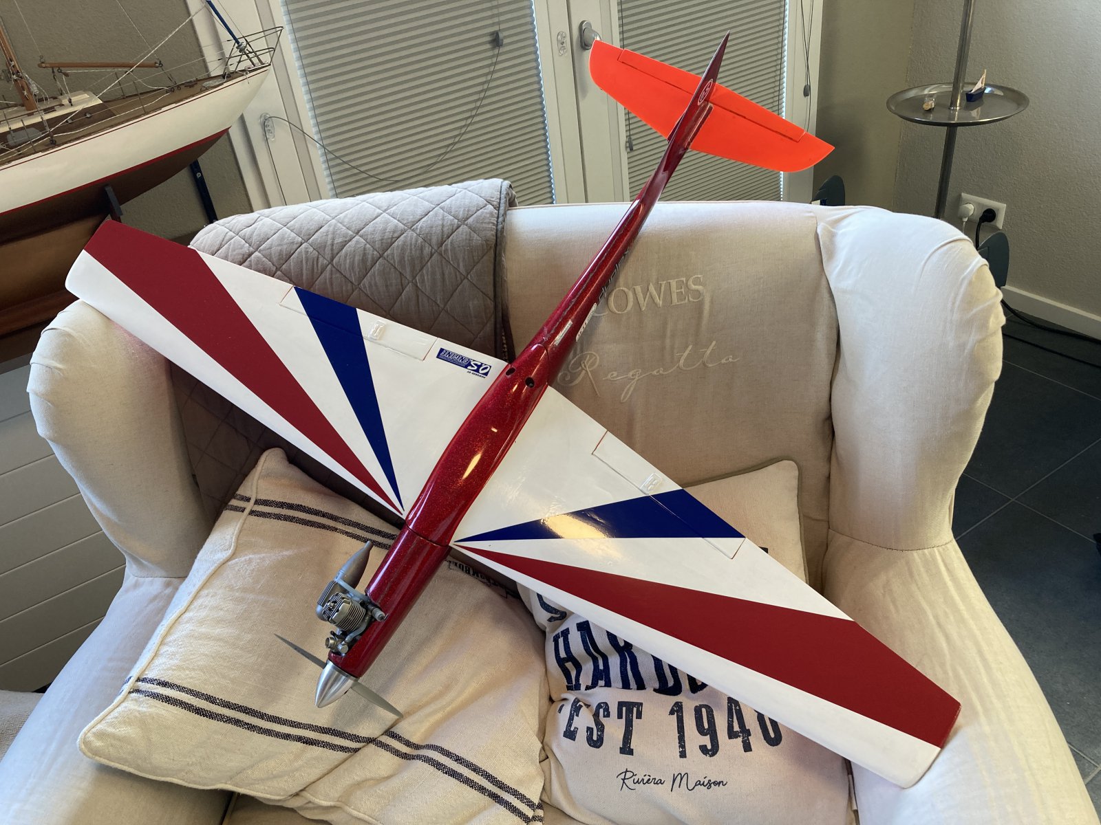

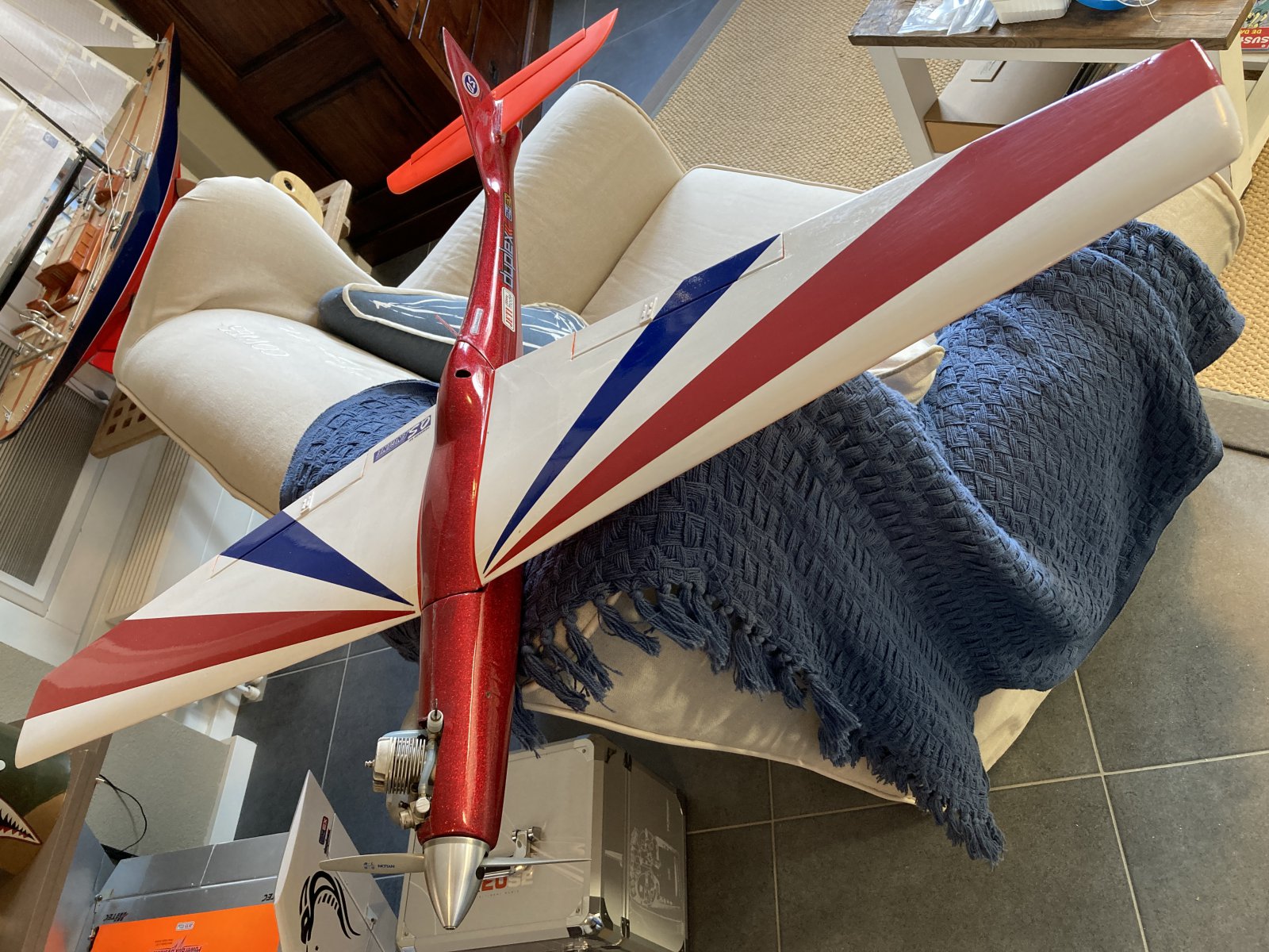

    HI VIZ SCHEMA IMG_9295.jpeg IMG_9296.jpeg IMG_9298.jpeg IMG_9299.jpeg IMG_9300.jpeg

    Ziet er goed uit.
    Hans Rijkuiter vindt dit leuk.

    Als hij net zo goed vliegt als dat hij er uit ziet komt het helemaal goed .
    Mooi geworden hoor !! Ben benieuwd naar de maiden .

    Dank je Hans!
    Het is een erg gave pylon racer geworden :thumbsup:
