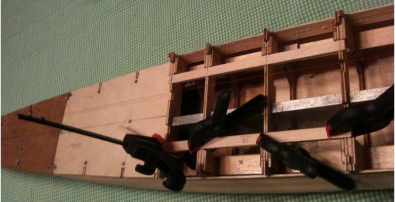

De laatste ‘strut’ uit issue 2 in de klemmen.
14e bouwafbeelding bij deel 29d:
full
En die zit nu ook vast.
En hiermee is, met het definitief plaatsen van de 2e ‘strut’, issue 2 op het plaatsen van de ‘beams’ 4a en 5a bijna af.

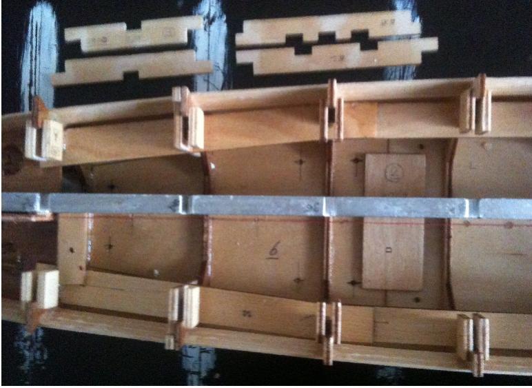

Dag 246 na de start van de bouw op 18 april 2012

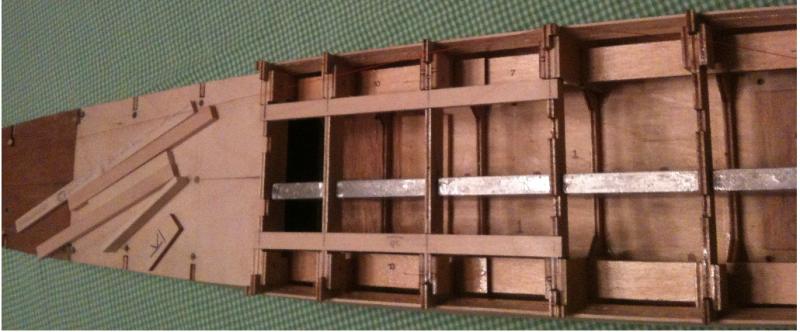

15e bouwafbeelding bij deel 29d:
full
Het nog lege gat in het schip voor de ‘beams’ 4a en 5a uit issue 2 en de ‘beams’ 8a en 9a uit issue 3.

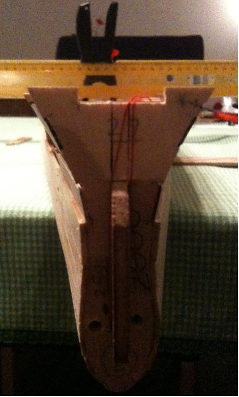

Zo worden de spanten met de ‘beams’ stuk voor stuk voorbereid.
Er is uitgegaan van een eerste spant met ‘beam’ (daarop ligt de waterpas!),
wat ten opzichte van het schip van stuur- naar bakboord horizontaal ligt.
Daarna krijgt elk spant met het bijbehorende ‘beam’, indien nodig,
een zodanige bewerking, dat het betreffende spant met ‘beam’,
precies in lijn ligt met het eerste spant wat het referentiepunt is,
dit gebeurd met de liniaal op het spant met ‘beam’ in bewerking.
Duidelijk is te zien dat het spant met ‘beam’ in bewerking aan stuurboord ca. 0.5mm lager ligt!
Alle spanten liggen na een bewerking ten opzichte van elkaar dwarsscheeps in een zelfde lijn.
Daardoor is er, bijvoorbeeld, vrijwel geen afwijking boven in de mast.
Nota bene: Bouwer heeft ooit een Bismarck in de schaal 1:200 gezien waar die afwijking bovenin de mast duidelijk waarneembaar was. Hij is dat niet vergeten en zo leert de modelbouwer maar door!

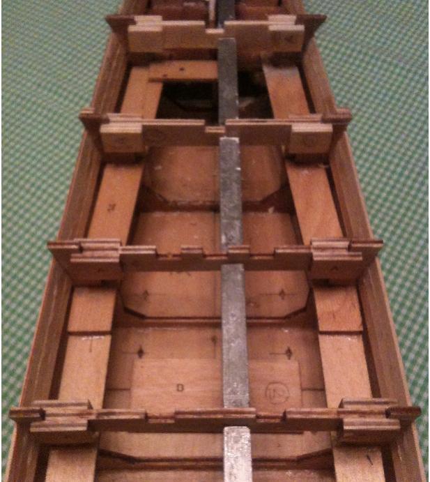

Dag 247 na de start van de bouw op 18 april 2012

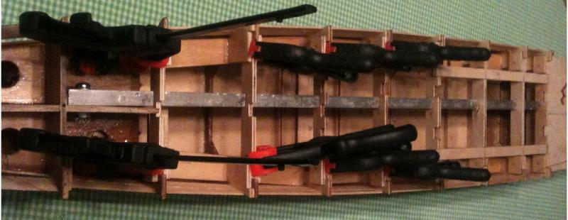

17e bouwafbeelding bij deel 29d:
full
De ‘beams’ 4a en 5a uit issue 2, en de ‘beams’ 8a en 9a uit issue 3, in de klemmen.
18e bouwafbeelding bij deel 29d:
full
De ‘beams’ 4a, 5a, 8a en 9a,
uit de klemmen en vastgelijmd.
En hiermee zijn, met het definitief plaatsen van de ‘beams’ 4a en 5a en 8a en 9a,
issue 2 en 3 ook helemaal af!

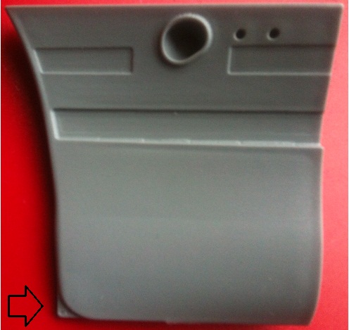

Afbeelding van één van de boegstukken:
full
Merkwaardig!
De boegstukken hebben een aanhangsel; zie pijl!
full
Merkwaardig!
Een trekhaak voor de HMS Hood?

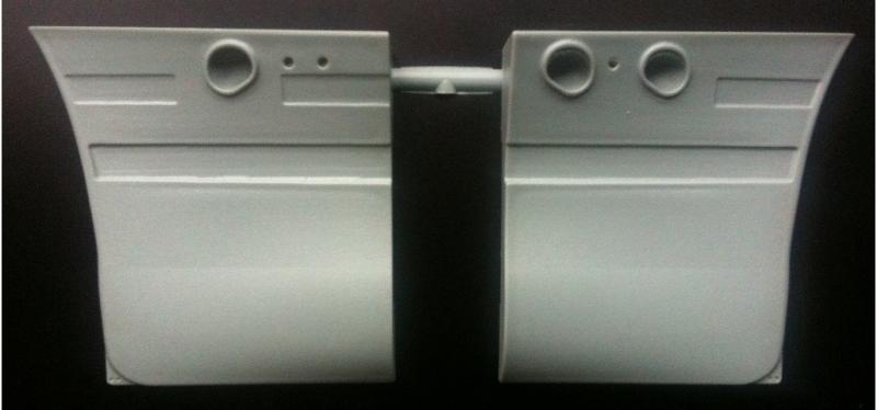

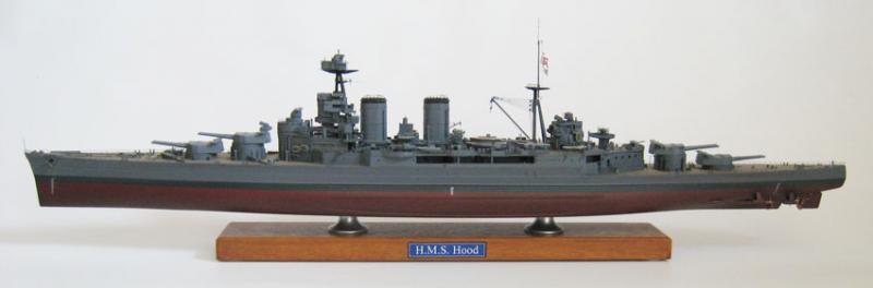

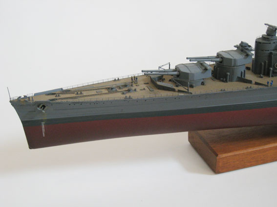

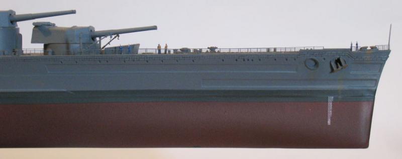

Bouwer dat heeft mijn Hood 1:350 van Trumpeter ook. Beste zichtbaar op de middelste foto.
full
full
full
Ikzelf ook niet, maar wat me nog het meest verbaasd is dat de Engelse bouwers het blijkbaar maar heel gewoon vinden, want die hebben het er helemaal niet over!
Ik heb zelfs nog op het punt gestaan om het er af te vijlen omdat ik dacht dat het een foutje van Trumpeter was. Zoals je ziet het zit er nog.

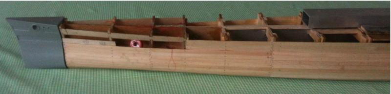

Afbeelding van het schip met het boegstuk:
full
Niet vastgelijmd.
Alleen maar een aardigheidje.
En, er moet ook nog een 2e laag beplanking tegenaan!
