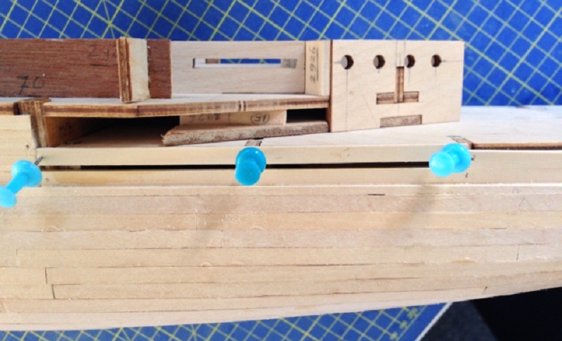

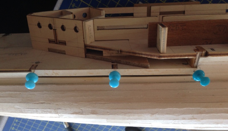

7e afbeelding bij de bouw van deel 13:

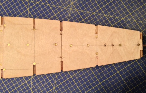

De laatste 2 dekplanken zitten er op.
Nog een aantal schroefjes te weinig; ontstaan door extra schroeven te monteren.

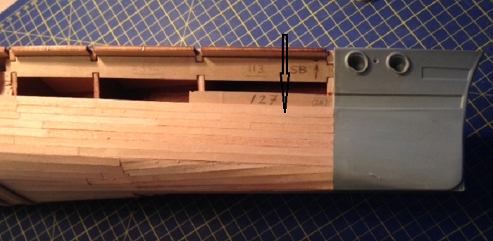

8e afbeelding bij de bouw van deel 13:
Zo ziet het er uit vanaf stuurboord.
Ziet u meteen wat de volgende werkzaamheden zullen zijn:
- Boegstuk definitief plaatsen.
- 2e laag plankjes bij het voorschip aanbrengen.

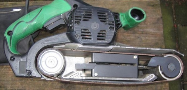

Resultaat was een bandschuurmachine op zijn kant leggen.
- Bandschuurmachine op zijn kant (geleende afbeelding!).
- Snelheid op laagste stand instellen.
- Startknop ingedrukt vastzetten.
- Roerblad zachtjes/voorzichtig op het lopende schuurblad drukken.
- In 1 minuut heb je 1 kant van het roerblad schuin.
- En weer 1 minuut later de 2e kant schuin.
- En dan te bedenken dat ik eerst met vijl en schuurpapier bezig was!

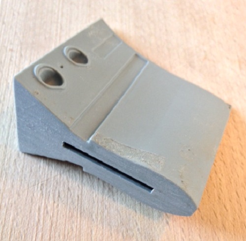

Het boegstuk.
HMS Hood.
5e afbeelding bij de bouw van deel 65:
Het boegstuk aan elkaar gelijmd.
Lijm een paar uur laten uitharden.
Het te lijmen oppervlak, wat op de boeg komt, geruwd met een schuurpapier (korrelgrootte 100).
6e afbeelding bij de bouw van deel 65:

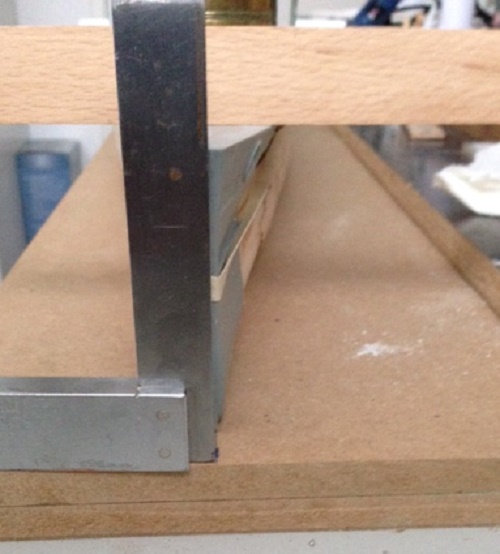

Even, na het vlakschuren, met de blokhaak getest of het boegstuk haaks op een vlakke plaat staat.
En 'volgens het blokhaakje' was dat waar.
Dat betekent dat het bovenste vlak van het boegstuk mooi vlak is.

2-componentenlijm op een oud plankje aangemaakt onder de afzuigkap.
Afzuigkap op vol vermogen!
Wel zo goed daar aan te denken.
Snuift men minder van die lijm naar binnen.
Wel zo goed voor het inwendige van de mens.
Boegstuk ook onder de in bedrijf zijnde afzuigkap rijkelijk ingesmeerd met de 2-compolijm.
Daarna in tempo naar de hobbykamer en het boegstuk vastgezet.

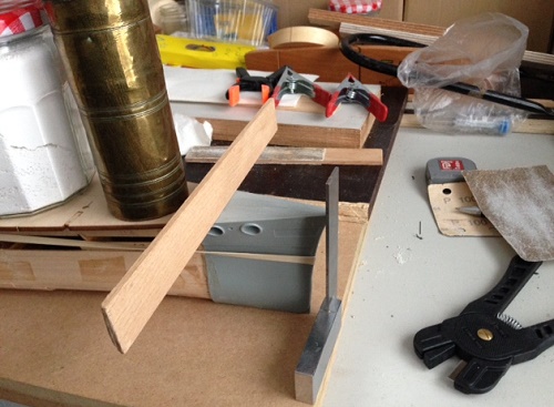

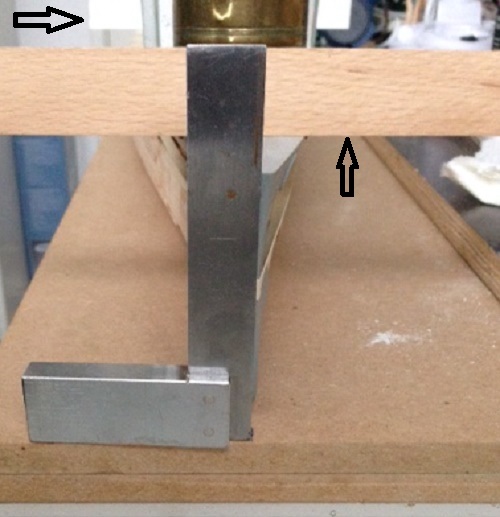

Zicht vanaf het voorste punt op 2 plankjes, een witte en een stuk van een verfroerplankje.
Hier is met de pijlen aangegeven welke plankjes er bedoeld worden.
Het achterste witte plankje staat op het referentie dekgedeelte.
Het referentie dek wil zeggen:
-Eerst is het gehele schip op een vlakke plaat gezet met daaroverheen een rechte lijn van 1.3 meter.
-Daarna is het schip bij het referentie dekgedeelte, dwars haaks op de vlakke plaat gezet.
-Zo heb je dan 2 plankjes, een witte en een verfroerplankje, wat je er één op het referentie dekgedeelte hebt liggen en één vooraan op het boegstuk.
-Chek of de 2 plankjes ten opzichte van elkaar in één lijn liggen en zo hou je alle dekken ten opzichte van elkaar dwarsscheeps mooi gelijk.

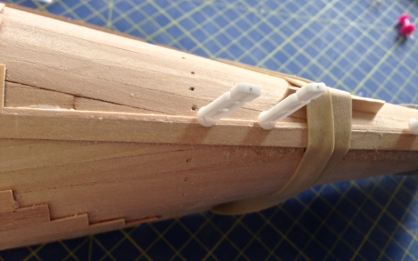

Hier het voorste referentieplankje nog eens vanuit een andere hoek gezien.
Een elastiek houdt het boegstuk goed aangetrokken tegen de romp.
En nu de lijm 24 uur laten drogen en uitharden; dat dient voldoende te zijn.

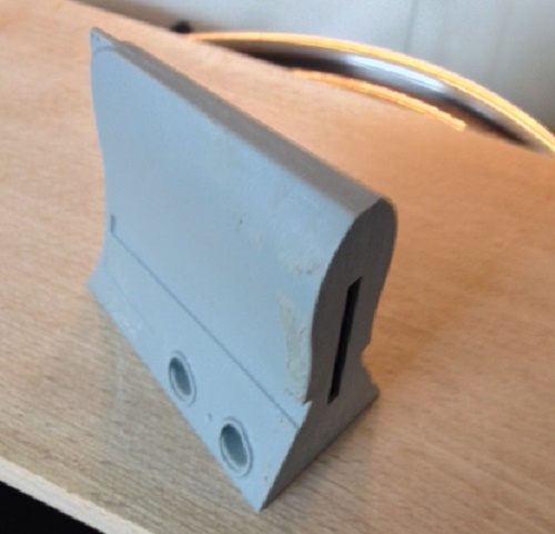

het boegstuk II
toch nog een paar tussenstapjes
Bouwer ziet dit toch als een mijlpaaltje
wanneer er nog nooit een schip gebouwd is van deze kwaliteit
en zoveel werkzaamheden
en dan al zover gekomen
het boegstuk zit er eindelijk vast op
en bovendien nog goed ook

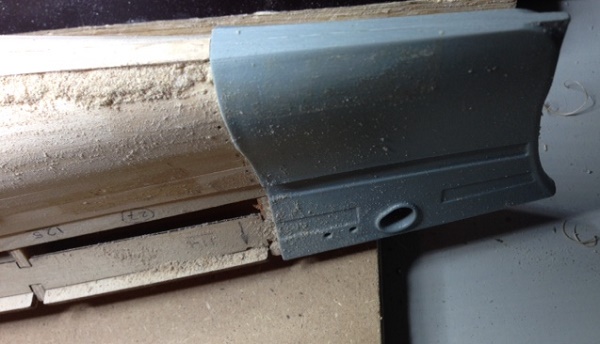

hier, aan stuurboord, is duidelijk te zien dat er nog wat werk aan de winkel is.
de Hachette/Amati pasvorm boegstuk-spant is niet echt goed uit de ontwerpfase gekomen
maar goed dat eerst het boegstuk aangebracht is
en daarna pas de tweede laag van de beplanking aan de boeg er op aangebracht wordt.
---- een weetje opgedaan op dit forum (gracias modelbouwers) ----
en dan is het schuren en vijlen aan het boegstuk in ieder geval niet zo nodig

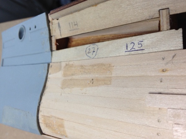

aan bakboord zit de kleverige substantie er nog op,
de overgang van boegstuk naar spant is aan deze zijde iets beter,
maar het is toch nog een kleine 0.5 mm te veel voor een mooie overgang
dat wordt dan een leuke bezigheid om een regelmatige en geleidelijke overgang te maken

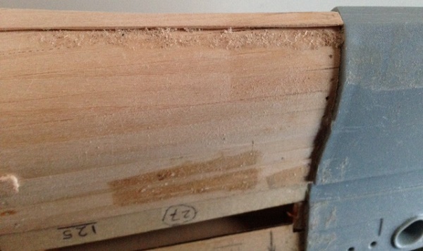

een experiment op de plaats waar het plankje komt
eerst wat lijm aangebracht op dat gedeelte
dan wat houtpoeder (zaagsel) aangebracht op de aangebrachte lijm
daarna vier uur laten drogen
-50e bouwafbeelding bij deel 29f-34: (29f-34 bouw 50)
zo ziet het er uit na het wegpoetsen van het losse houtpoeder
is niet echt een goed gelukt experiment
met die ondergrond kan er niet veel worden gedaan
nog een beetje opvullen met splinters is de remedie

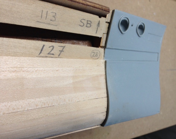

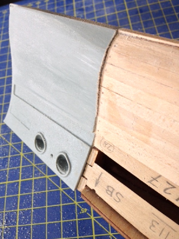

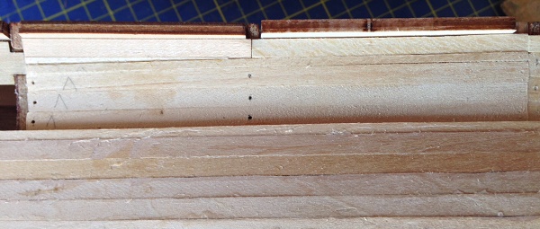

aan stuurboordzijde de te ongelijke overgang van 1e laag plankjes naar het boegstuk
het boegstuk is nu 0.2 mm ‘teruggeschuurd’
ziet er wel iets beter uit
nu is de overgang nog maar circa 1.3 mm
en met een plankjesdikte van 1.0 mm geen probleempje meer
opgelost

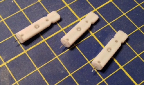

voordat er een vraag komt
die witte plastic prikkers worden volgens vrouwlief
in de medische wereld gebruikt om een druppel bloed te prikken

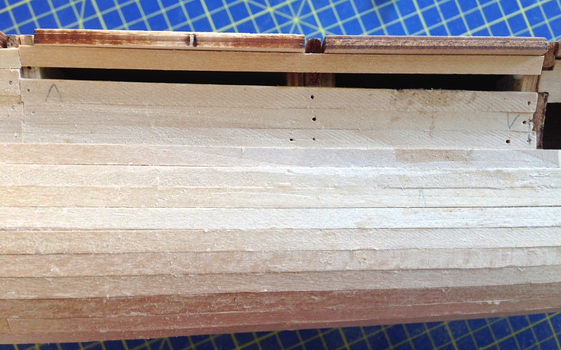

- voorschip plankjes zitten er nu allemaal op
- omdat er aan de bovenrand 1 mm overbleef
is er 1 plankje naar beneden een strookje van 1mm tussengevoegd
(zie pijltje) is niet zo goed te zien op de afbeelding
- echt een gepriegel zo’n strookje van 1x1mm
- toch een goede oefening
als er een plan is om de denkplankjes ook zelf te snijden en te plaatsen
- de tweede laag plankjes ligt gelijk met het plastic boegdeel
wordt gelukkig een kleine schuur orgie
- alle plankjes van de tweede laag zitten er nu op
- hopelijk
- dient toch nog even gecheckt te worden

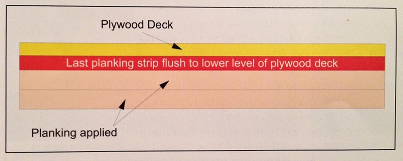

bovenstaande afbeelding uit deel 27 maakt duidelijk
dat het laatste plankje van de 1e laag
tegen de onderkant van het dek aan komt te liggen
en niet anders dan anderen suggereren
het is dus precies eender als bij de DKM Bismarck

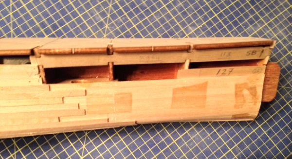

19e bouwafbeelding bij deel 27: (27 bouw 19)
laatste plankje aan bakboord tussen spant 8b en 26a aangebracht
20e bouwafbeelding bij deel 27: (27 bouw 20)
stuurboord
eerst een plankje tegen het dek aan
het is eenvoudiger om het laatste plankje
tussen 2 plankjes in te passen en te lijmen

het laatste plankje in stap 7 wordt in tegenstelling tot de afbeelding zo bevestigt dat het gelijk ligt met de bovenkant van het achterdek -
het kan gewoon niet anders dan dat het in één der volgende delen zo eindigt - en anders is het gewoon maar fout - het is maar hout
deel 27 - stap 7
21e bouwafbeelding bij deel 27 (27 bouw 21)
zoals reeds hierboven getypt is het laatste plankje aan bakboord gelijk met de bovenkant van het achterdek bevestigd
en blijft de resterende opening onder het bovenste plankje nog even open
om rekening te houden met eventueel aan te brengen verlichting is het bovenste plankje niet aan de dekplaat bevestigt maar alleen aan de 3 spanten
dan kan de dekplaat gedemonteerd worden (zit met schroeven vast) wanneer er wél verlichting in het schip komt
22e bouwafbeelding bij deel 27 (27 bouw 22)
zelfde werkzaamheden aan stuurboord en ook hier blijft er nog even een opening onder het bovenste plankje
