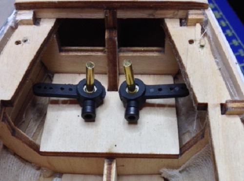

Stap 21.

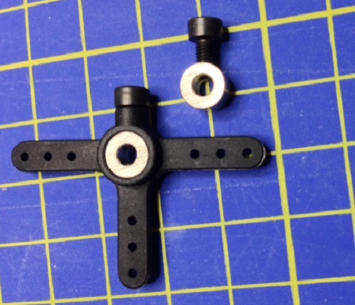

De metalen busjes er van onderaf in (boring is aan onderkant groter!).
Daarna de stelschroef er op.

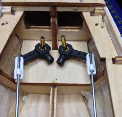

Stap 22.
Buig de laatste 8 mm van de roerstangen onder een hoek van 90 graden.
Dat was niet zo moeilijk met een combinatietang.
Stap. 24.
Nu ziet het er beter uit dan een paar dagen geleden.
Ze (de hevels met busjes en stelschroeven) passen en liggen er mooi in.
Stap 24 gereed.

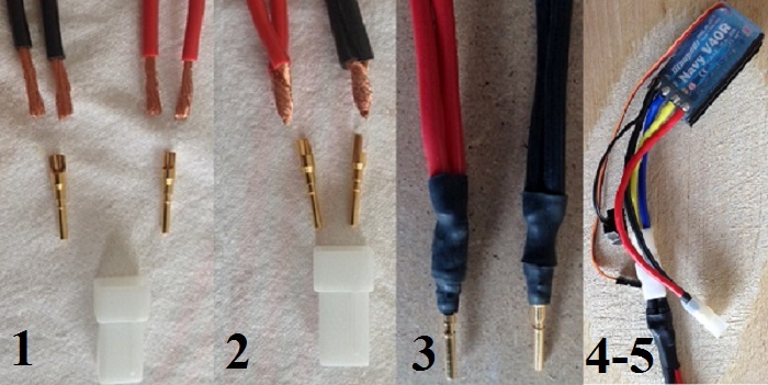

Stap 11 en 37.
In 5 stappen:
- 1. Draden 10mm gestript;
- 2. draden van dezelfde kleur aan elkaar verbonden;
- 3, 4, 5. dubbele zwarte- en rode draad aan het mannetje gesoldeerd;
krimpkousjes over de gesoldeerde punten heen;
stekker er op en het ziet er uit zoals in stap 37 is te zien.

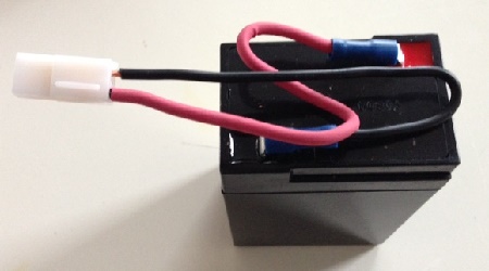

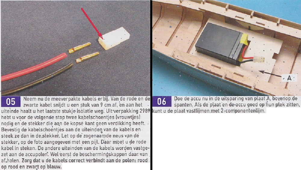

Stap 5 en 6.
Hiervoor werd een zwart stuk installatiedraad van 2,5 mm2 gebruikt.
In het RC-pakket van Hachette zat helaas geen draad meer om te kunnen gebruiken.
Hoe dat heeft kunnen gebeuren laat zich raden; ergens middenin de stappen van de handleiding begonnen.
In Stap 5 diende eerst 9 cm van de beschikbare zwarte- en rode draad afgeknipt te worden.
Daarna, in stap 9, diende de resterende zwarte- en rode draad pas in 2-en geknipt te worden.

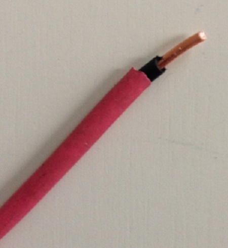

Oplossing voor de kleurverschillen van zwart en rood om in de sporen van het RC-boekje te blijven;
rood krimpkousje om 1 van de zwarte draden gemonteerd (knoeien Bouwer?).

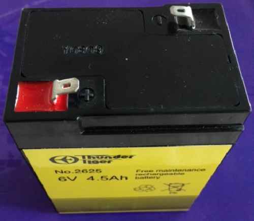

De aansluitpunten van de accu waar de vlakstekertjes op gemonteerd worden.
Installatiedraden correct verbonden aan de accupolen; rood op rood (en zwart op blauw).
Zwart op blauw? De blauwe markering op de accu ontbreekt helaas!
Laatste aansluitpunten zijn nu gedaan.

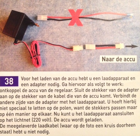

Hieronder nog de afbeelding van Stap 38 met de bovengenoemde adapter met verloopsteker.
En ....... die zogenaamd meegeleverde laadkabel is dus helemaal niet meegeleverd!

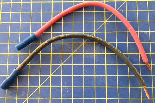

Zie ik het goed bouwer dat je massieve draad hebt gebruikt? Het werkt gemakkelijker om litzedraad te gebruiken. Is flexibeler en kan beter tegen trillingen. Nu zal de Bismarck niet zoveel draaiuren maken dat de draden door vermoeidheid afbreken, maar deze stugge draden werken niet gemakkelijk bij het los en vastmaken aan de accu. Maar ja, soms heb je niet anders voorhanden en is het behelpen. Meestal gebruik ik rood en zwart luidsprekerdraad, maar het gebeurt me ook wel dat ik uit moet wijken naar een andere kleur. Wel goed merken dan, maar dat lukt je wel. Gr. Klaas.
Klaas,
Ik heb je opmerking over het toepassen van litzedraad ter harte genomen.
Gezocht in de grote elektra rommelzak en 2 stukken litzedraad gevonden; geel-groen en blauw.
Ik heb er wel losjes (zonder krimpen dus!) een zwart en rood krimpkousje omheen gedaan om vergissing bij het aansluiten te voorkomen.
Zie het resultaat:
