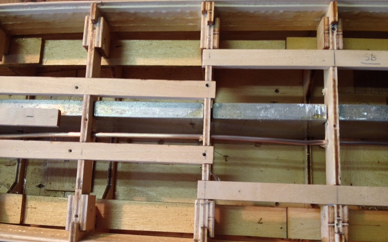

-afbeelding 03 in deel 29E
-aan bakboordzijde zit de ‘spanningsrail’, er bijna tot aan het vooronder in-
-hier zitten de voorste patrijspoorten die wel wat verlichting kunnen uitstralen-
-hier ook nog een boeglicht op de bovenop de jack staff als optie-

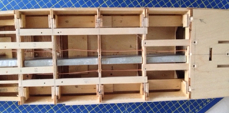

-afbeelding 04 in deel 29E
-ter hoogte van de golfbreker en voorste opbouw-
-hier komt onder andere in de brug de benodigde verlichting-
-indien mogelijk ook nog de stuur- en bakboordverlichting groen en rood-

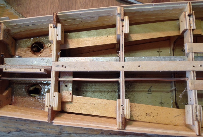

-afbeelding 06 in deel 29E
-ter hoogte van het middenschip en de achterste opbouw-
-hier komt in enige verblijven in de opbouw ook nog wat 12V verlichting-
-de dikke aluminium strip om het schip recht te houden is hier goed te zien-

Bouwer, Waarom gebruik je zo'n dikke spanningsrail? Er komt toch led verlichting in? Dat trekt maar heel weinig stroom en een draad van 1 mm is ook dik genoeg.
Kun je de gaatjes boren met een 1 of 1,5 mm boortje geklemd in een mini boorkopje dat je tussen duim en wijsvinger laat draaien. Die dunnere draad soldeert ook veel gemakkelijker. Of komen er een soort speciale klemmen op? De boordlichten op mijn vloot heb ik bedraad met dunne koperdraad uit een oude trafo. Er is vast wel een oud ladertje wat je daarvoor kunt slopen. Succes verder met de verlichting. Gr. Klaas.
Klaas, ik dacht dat ik van het weinige wat ik onthouden heb, een dikkere draad minder weerstand zou geven.
Er moeten misschien in totaal wel 25 LEDs op!
Dus jij bedoelt dat deze zwarte installatieraad, van 4m lang (daar kan ik er 2 uit knippen van 1m lang), dikte 1.35mm (gemeten met schuifmaat) ook goed genoeg is, zo niet beter?
Bouwer, Dat is zwarte trekdraad en ideaal spul voor dat soort werk. Je hebt helemaal gelijk v.w.b. de dikte van de draad en weerstand. Maar een ledje gebruikt 2x niks en met je 25 leds kom je nog niet aan 1 ampere aan totaal verbruik. Dus 1,5 mm gaatjes boren en dan de gestripte trekdraad erin. De zwarte mantel van dat soort trekdraad heb ik in de lengterichting open gesneden en toen gebruikt als potdeksel op de verschansing. Heb de mantel ook gebruikt als doorvoer van de kabeltjes van de 6 ledjes in de mast van mijn Smit Finland. En zo kun je een hoop "afval" (her) gebruiken. Maak er maar wat moois van. Gr. Klaas.
Klaas, hartelijk dank.
Nu kan ik weer verder.
Dat stukje draad van 2.8ø mm koste maar €1,50 dus is niet bepaald een groot bedrag.
Bovendien bewaar ik het wel en is het misschien nog ergens voor te gebruiken.
Nogmaals dank.

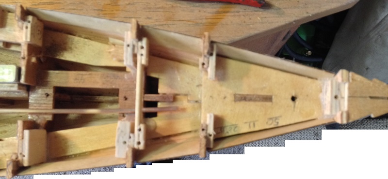

-Deel 29E-
-1 stap terug en 2 stappen vooruit-
-de gisteren geplaatste spanningsrail met een dikte van 2.8 mm is eerst verwijderd-

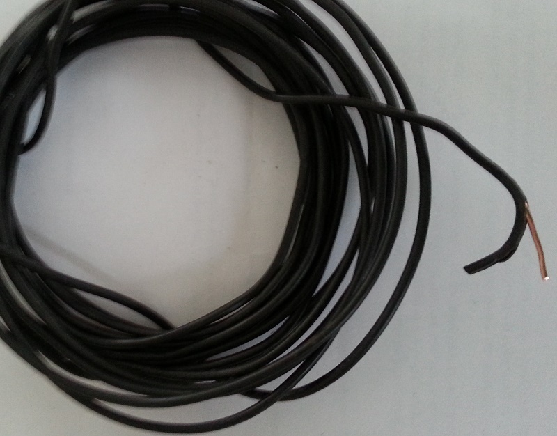

-daarna 2 stukken zwart installatiedraad-
-met een diameter van 1.5 mm -en een lengte van 1.3 m-
-eerst gestript met een zeer scherp mesje-
-daarna draadjes trekken in het schip-

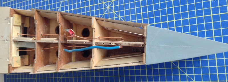

-afbeelding 08 in deel 29E
-achterschip-
-de stukken gestripte zwarte installatiedraad-
-over de gehele lengte van het schip-
-afbeelding 09 in deel 29E
-midscheeps-
-misschien is het verstandig om die aluminium verstijving-
-die in het midden door het schip heen loopt geheel te isoleren-
-in verband met kortsluiting in de toekomst-
-afbeelding 10 in deel 29E
-voorschip-
-de stukken gestripte zwarte installatiedraad aan het voorschip-
-restanten kunnen altijd nog worden verwijderd-
-elektroboeren gaan ook nogal kwistig om met installatiedraad-
-menigmaal gezien op bouwlocaties-
-en zoals gebruikelijk bij dergelijke 'bezienswaardigheden-
- de restanten opgeraapt en vriendelijk meegenomen-
-zo zitten er aardig wat draad soorten in die oude plastic tas in de garage-
-om de 0- en fasedraad in het vervolgtraject niet met elkaar te verwarren-
-is het misschien wel verstandig om de uiteinden van beide draden-
-van een blauw- en bruin plastic omhulsel te voorzien-
-wat ook in wandcontactdozen te zien is-
-zwart is daarin de schakeldraad-
-Nota bene:-
-nu eerst een batterij houder bestellen-
-waar 8 1.5V batterijen in passen-
-inbouw van HMS Hood’s ‘verlichting’ wordt vervolgd-

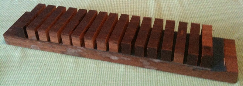

Ik heb vorig jaar maart al een begin gemaakt met die standaard; blokken liggen nog los en ik maak ze denk ik mischien nog wat kleiner smaller.
Vindt ze nl. nog iets te hoog en te dik.
Hier kan ik dan in 1 van die blokken wel een gat aan de bovenkant in boren en daar haaks op aan de kop van datzelfde blok ook een gat boren met de aansluiting van de laadplug.
Dan kan de aansluiting voor de draden mooi door de bodem van het schip zo dat blok in.

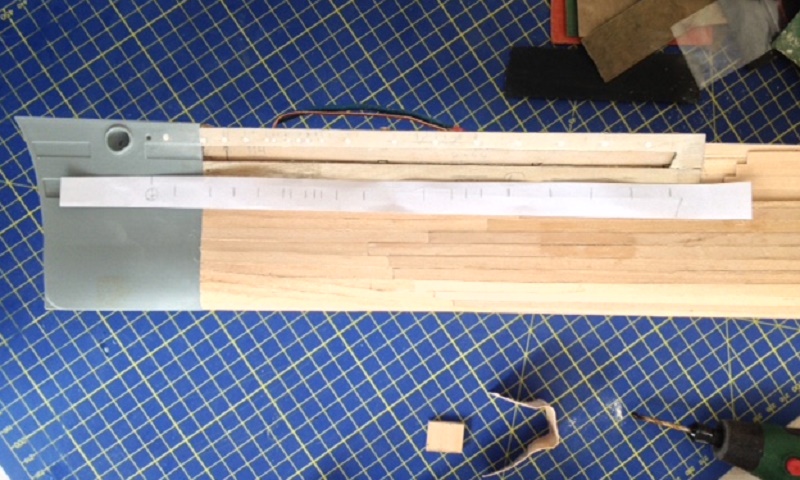

deel 65:
afbeelding 22a in deel 65
de oorzaak is deze afbeelding uit 1939
die kwam weer eens langs
en het gevolg was weer een ontevreden gevoel
opnieuw wijzigen die patrijspoorten
aan de hand van deze afbeelding
afbeelding 22b in deel 65
malletje gemaakt
en dichtsmerend bouwen met een tube van de huisschilder
wordt vervolgd met veranderingen aan de boeg van HMS Hood

Wat LEDjes aangaat, een LED trekt wel helemaal ongeveer 20 mA
25 maal die 20 mA is 500 mA, een halve Ampère dus.
Deze zwarte draad mag je belasten tot 4,5 Ampère.
(vuistregel, 3 Ampère per mmq gelijkstroom, draad is 1,5 mmq, reken maar na)
En op deze lengte komt het er nog minder op aan..
Een draad van 0.25 mmq zou nog ruim voldoen...
Een draad van 0.1 mmq op deze lengte ook nog.
