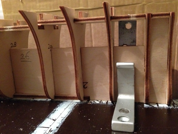

Maar, voor de romp, nu eerst werkzaamheden aan de standaard, waar al meerdere malen aan gewerkt is.
Even een opfrisser:
Het idee was om verlichting aan te brengen op de HMS Hood en de Bismarck.
Na wat heen en weer ‘geforum’ werd de optie van Roel als beste optie aangenomen.
Nu komt er dus in de standaard in één van de blokjes een aansluiting onderuit de bodem van het schip.
- De standaard zoals het er zo’n anderhalf jaar geleden uit zag.
- Nu, na enige bedenkelijke blikken, kwam de gedachte naar boven dat het dikste blokje, toch wel erg groot en dik is in verhouding tot het schip in de schaal 1:200.
- Wanneer je onderin een scheepsdok staat (Bouwer’s herinnering!), kun je zien dat die blokken nog geen 2 meter hoog zijn en een dikte van 60-70 cm hebben.
- Een benadering van schaal 1:200 zou dan betekenen dat de blokjes 1 cm hoog dienen te zijn en 4 mm dik.
- 4 mm dik is wel erg weinig, dus een proefstukje gemaakt van 7 mm dikte, daar zit wat meer grip op om het zo maar eens uit te drukken.
- Het idee is nu om dat rechtse dunne blokje van 7 mm over de hoogte door te zagen, zodat de maten van het blokje 100x10x7 mm worden.
- Dan wordt de schaal 1:200 nog redelijk benaderd.
- Misschien, denkt u volger, dat dit misschien wel erg ver gezocht is, maar het is en blijft op deze manier wel een leuke bouwbezigheid.
- Mochten er andere ideeën zijn; brandt maar los!
- Woensdag a.s. in ieder geval naar de hobbyclub, om de zaag- en schuurwerkzaamheden en de vandiktebankwerkzaamheden aan de standaard te verrichten.

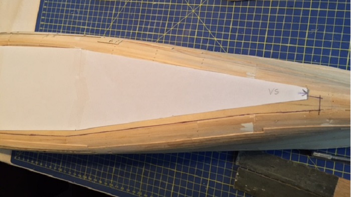

eerst een donkere lijn getrokken over de randen van de bodem
kan er papier overheen en een mal van worden gemaakt
dan een stuk vliegtuigtriplex van 1mm dikte uit de hobbykamer gehaald
opnieuw dus enige afwisseling dankzij de platte bodem van het schip
geen plankjes plakkerij dankzij een eerder genoemde/geroemde/forumtip
Afbeelding 40-41/02
papieren mal van 3 A4-tjes is gereed

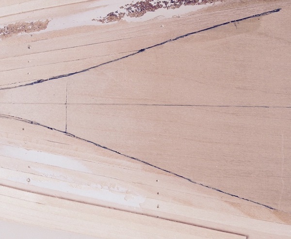

uitknippen van de bodemplaat van 1 mm dikte met schaar gaat redelijk eenvoudig
zo ontstaan er 2 stukken bodemplaat die samen wel 40 plankjes vertegenwoordigen
precies dat aantal werd bij deel 40 geleverd

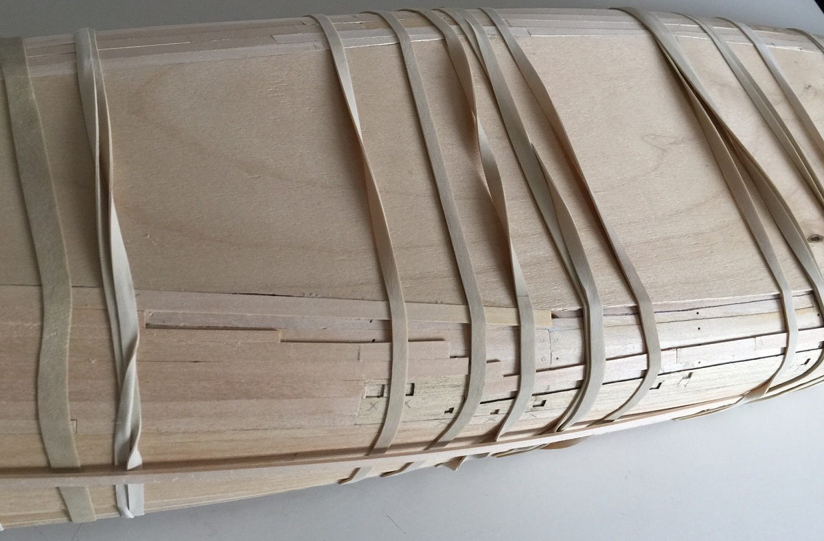

Afbeelding 40-41/04
en zo zitten die bodemplaten er in 1 keer op vastgelijmd
zo is tevens deel 41 compleet afgehandeld

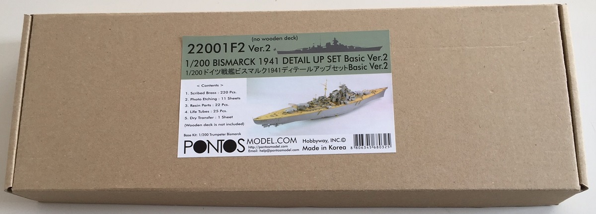

- deze set is het geworden: http://pontosmodel.com/html/22001f2.html
- version 1 bleek dus een eerste set geweest te zijn die niet meer leverbaar was en waarin bovendien ook nog enige onvolkomenheden zaten
- dus version 2 bleek de enige en goede keuze
- maar voordat je die dan na een genomen beslissing in huis hebt duurt dat dan even (lees maanden en maanden!)
- gewoon tijdelijk niet meer leverbaar
- inmiddels ligt dat alles echter in het verleden en de "Pontosmodel/ Bismarck/ 1941/ Detail Up Set/ Version 2/ 22001F2" doos is op de tafel verschenen

goed verpakt; want deze doos zat in een andere doos
helemaal via Engeland uit Zuid-Korea naar Nederland

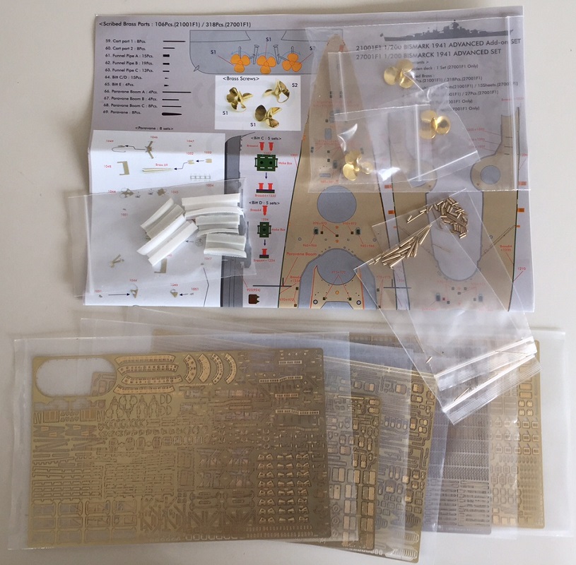

- dit keer de "Pontosmodel/ Bismarck/ 1941/ Advanced Add-on Set/ 21001F1"
- ook te vinden op: http://pontosmodel.com/html/21001f1.html
- ook deze set was goed verpakt
- Pontosmodel heeft genoeg geleerd
- en Sovereign Hobbies uit Engeland deed er ook nu een extra verpakking omheen
- hieronder enige afbeeldingen om een indruk te geven van de inhoud
afbeelding Pontos/04
goed verpakt doet inhoud met verzending goed
afbeelding Pontos/05
de complete inhoud, met 5 etch platen, sloepjes, mooie schroeven et cetera

Bouwer hoopt dat de lezer een indruk heeft gekregen van wat er zoal in zit

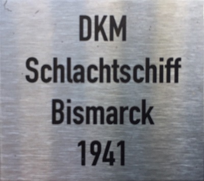

heeft iemand in verband met een naamplaatje bij de standaard ervaringen met het zelf fabriceren van een naamplaatje:
hiermee kan Bouwer namelijk zelf een naamplaatje maken met daarop bijvoorbeeld de tekst: DKM Bismarck 1941
https://www.sceneryworkshop.nl/aetztech-cijfers-en-letters-groot-photo-etch-at-ba.html

Mijn plan is een naamplaatje te laten maken door zo'n graveur die plaatjes maakt voor huizen. Kan tegenwoordig ook via websites besteld worden. Lijkt mij mooi in messing. Gaat zo tussen de 25 en 50 eu kosten. Maar eerst mijn model maar eens verder af!
Als er een markt in de buurt is kijk dan eens of daar iemand een kraam heeft met armbandjes en hangertjes enzo. Grote kans dat ze ook graveren en dat kost dan echt geen 25-50€ ;)
Erik/Mike,
Ik heb die graveerder inmiddels gelokaliseerd hier in de buurt en die zal ik eens gaan benaderen en offerte vragen voor de tekst: "DKM Schlachtschiff Bismarck 1941".
Daarna zal ik eens bekijken of die offerte vele malen slechter zal zijn dan marktkosten.
Vrouwlief heeft dat graveren meerdere malen op de markt laten doen.
Dus die weet vast de kosten nog vanuit haar hoofd op de stembanden te krijgen.

- uiteindelijk naar de hobbyclub geweest; die gaat in juli en augustus dicht
- 'dokblokken' verzagen naar een betere verhouding met de schaal 1:200 van het schip
- en ook van de bodemplaat nog wat tienden van mm afzagen om de verf makkelijk te verwijderen
afbeelding 40-41/06
- de 'dokblokken' zijn door de cirkelzaag
- het middelste ‘dokblok’ had Roel bedacht
- met 2 draadjes voor de leuk
- met speciale dank aan de meedenkende modelbouwer

Ik heb de naamplaat vrijdagmorgen besteld.
Het is geworden zoals al een tijdje in mijn hoofd zat: DKM Schlachtschiff Bismarck 1941
Sober maar wel genoeg informatie voor mij; nu kan ik nog alle kanten op met de uitvoering van wat ik aan materiaal in bezit heb.
Kosten €40 en het wordt een gelaserde versie op RVS.
Een diepere gravering leek mij niet nodig en die was ook nog €20 meer aan kosten.
Ik kijk eerst maar wat het resultaat geworden is en dan kies ik misschien wel voor deze versie als definitief, anders wordt het toch nog anders.
Over 14 dagen klaar en hopelijk iedereen tevreden.

Nieuws delen:
Naamplaatje voor het schip
- vanmiddag opgehaald, tekst klopte nu
- mooi RVS plaatje
- Bouwer tevreden met het resultaat; gelaserd, met zwarte letters:
zeer waarschijnlijk wordt de bouw vervolgd met de standaard, of deel 42 voor het Hachette/Amati model Bismarck
