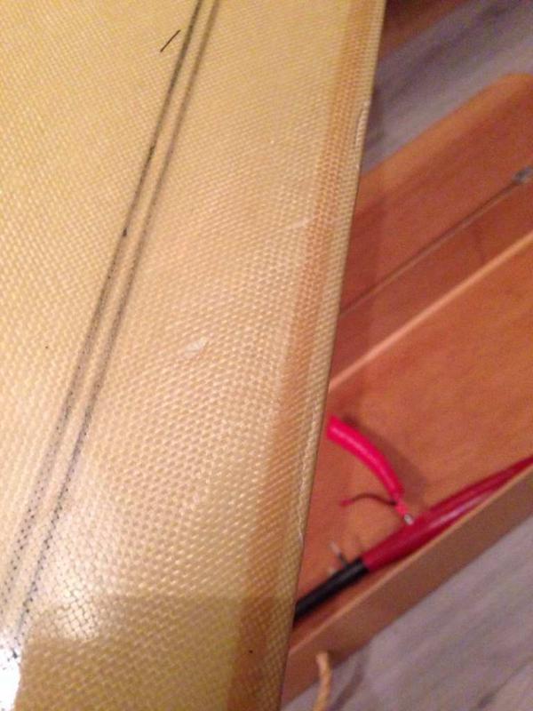

Deukjes:
full
Op de voorlijst zitten wat deukjes. Zijn die te repareren?
Waar kan ik info vinden over het repareren van gebaggte vleugels in het algemeen? 9daar ga ik ongetwijfeld mee te maken krijgen)

Deukjes:
full
Met stoom kun je heel goed uit deuken!! Verdwijnen de deukjes niet, dan kun je zo'n leading edge deuk wel opvullen met microballoons. Maar vlieg er eerst maar eens mee.
