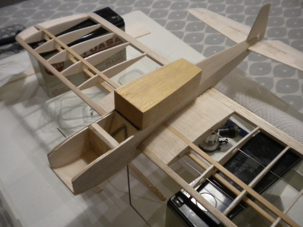

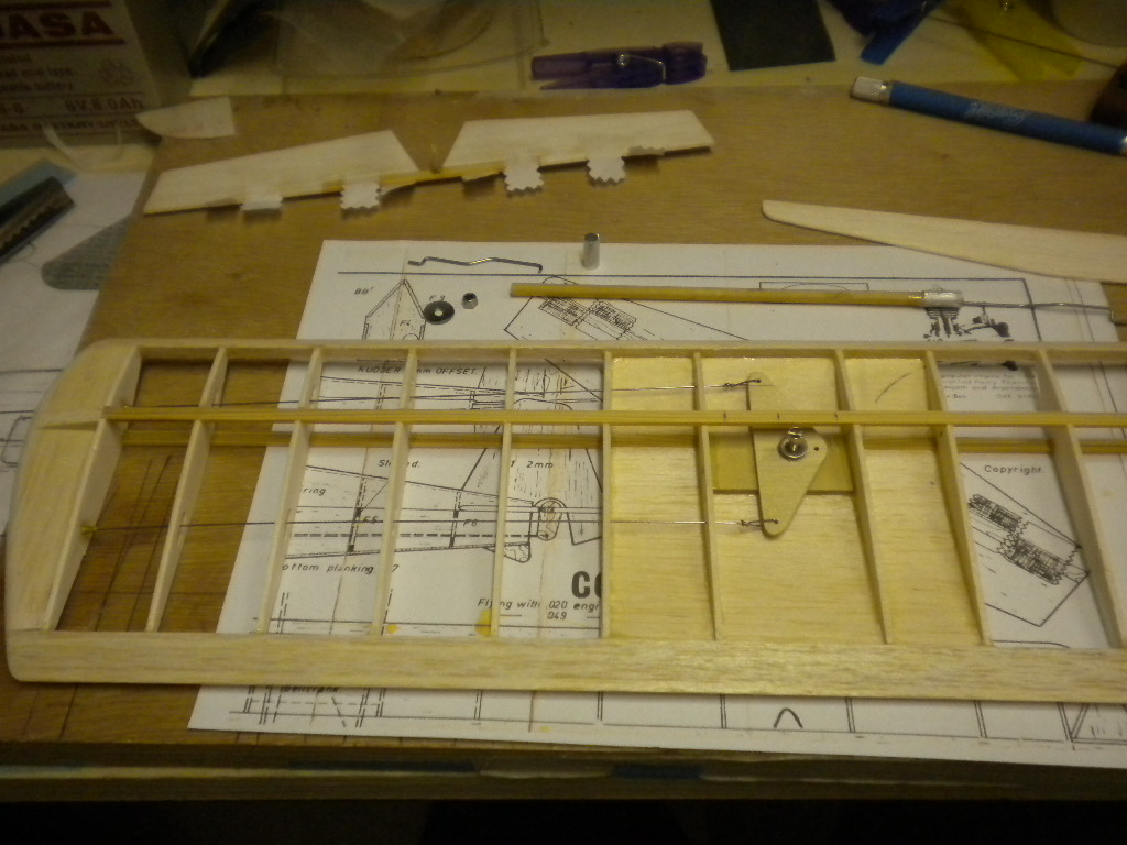

De aanvalsboord en tippen van de vleugel zijn in vorm geschaafd/geschuurd , aan de vluchtboord was niets te schuren = prefab :)
De tuimelaar is 1,5 mm triplex en stuurstangetjes zijn 0,5 mm pianodraad .
De pianodraadgeleiding zijn dunne messing buisjes die in de vleugeltip zijn gelijmd
Nog gene meter gevlogen en al stukken :oops::confused::mad:
Ik had voor de rompvlakken 1,5 mm zacht balsa genomen , misschien was 2 mm een betere keuze geweest :weetnie:

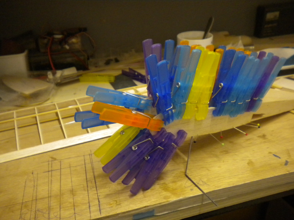

Dan maar een versteviging van 1 mm tegen gelijmd tot halverwege de romp als noodoplossing :oops:

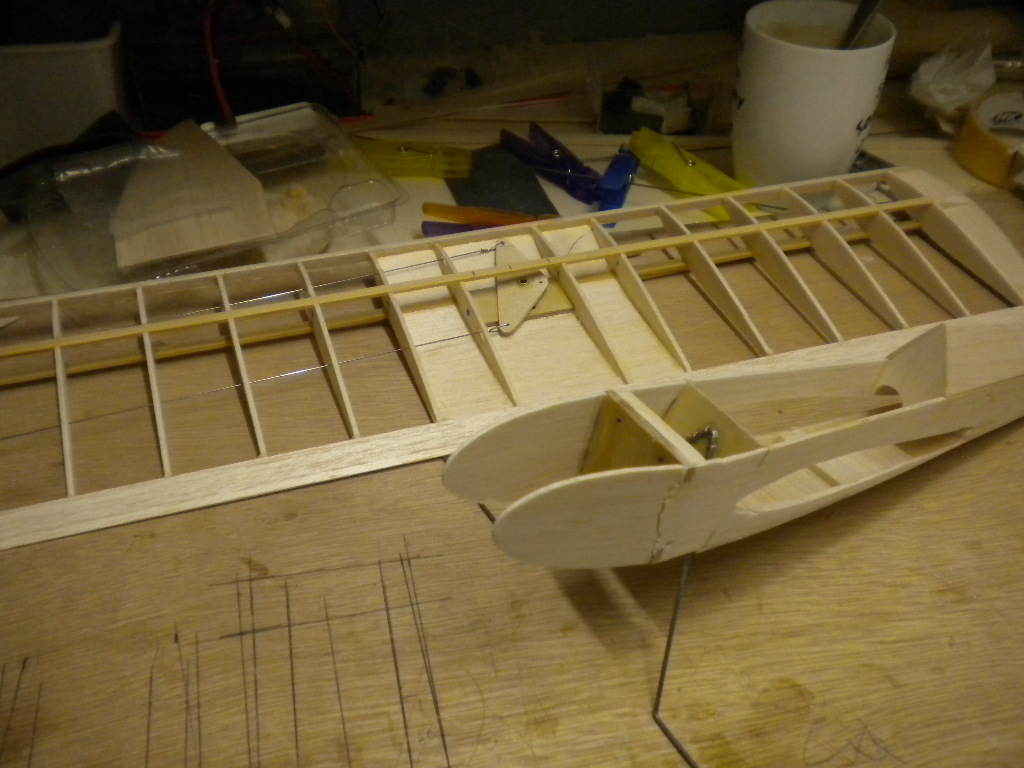

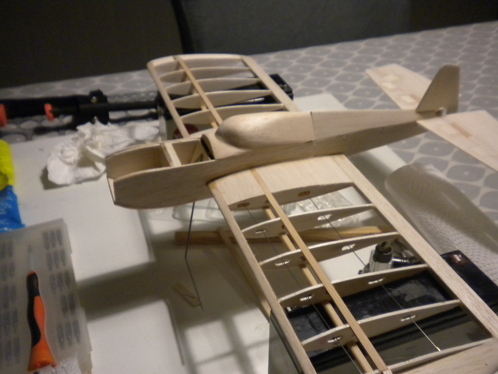

Ondertussen het hoogteroer van de (old school) doekscharnieren voorzien en vleugel in de romp gelijmd ,
nu moet ik de tuimelaar terug op zijn plaats zien te krijgen door het gaatje , een rondelletje eronder friemelen en een M3 boutje erdoor steken en
onderaan terug door een gaatje in de rompbodem weer een rondelletje en met een M3 borgmoertje vastzetten , niet te vast hé moet nog kunnen draaien :p
Dan in dit stukje rondhout een stukje pianodraad van 1,2 mm in prutsen binnen in het rompje , lijmen met epoxy en er een stukje alu buis over schuiven als borging o_O
Gelukt , enkel nog lijmen :)
