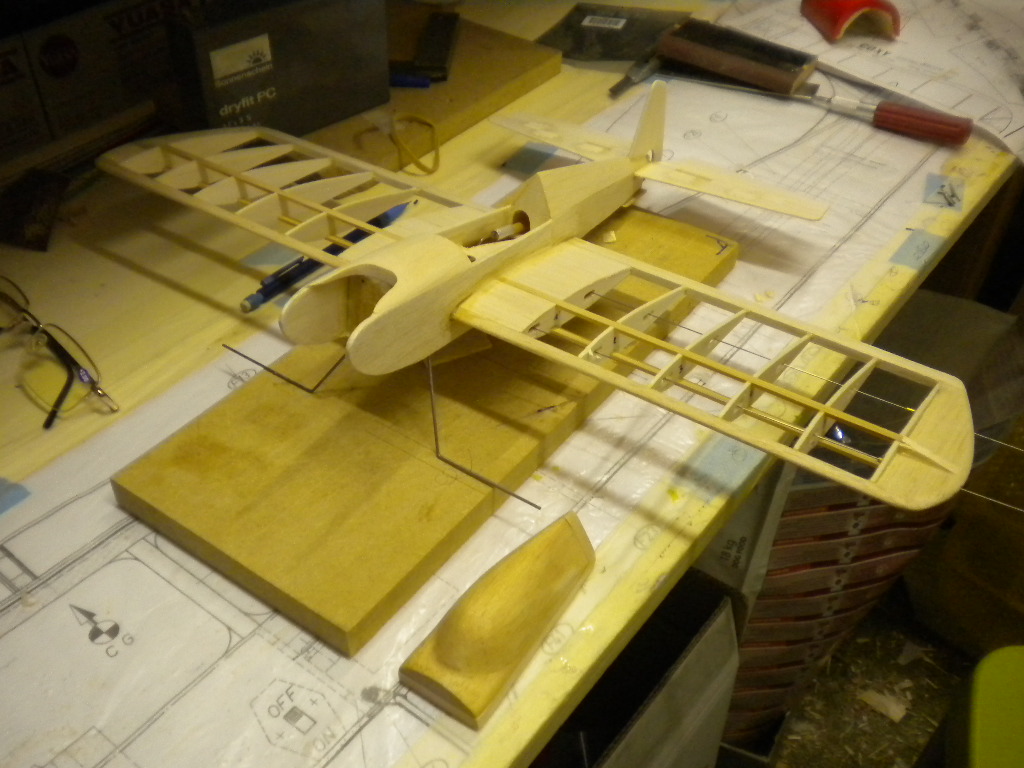

Svenson Coxy
De Coxy zo goed als klaar om te bekleden :)
Groeten Jef

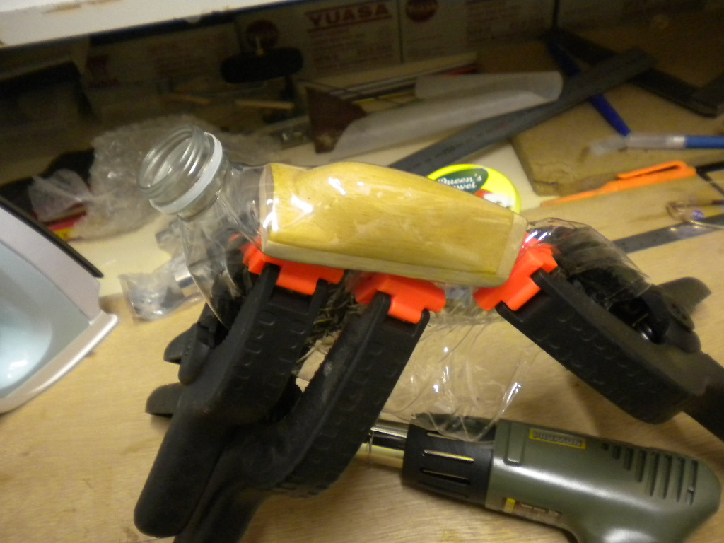

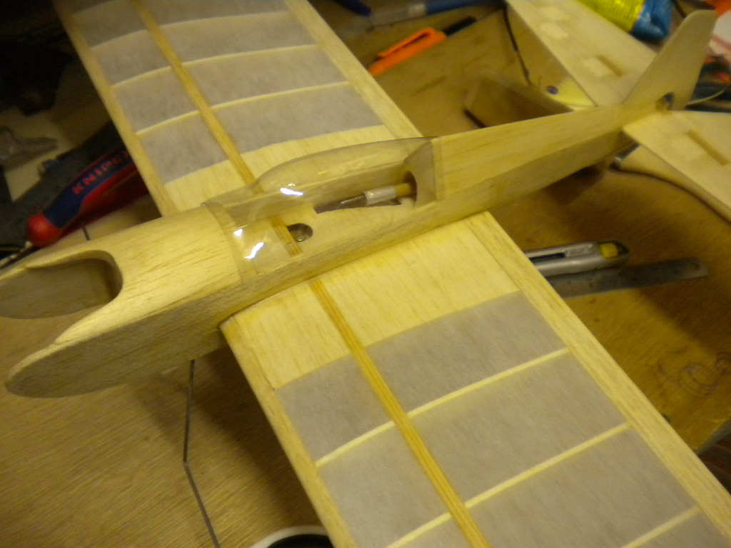

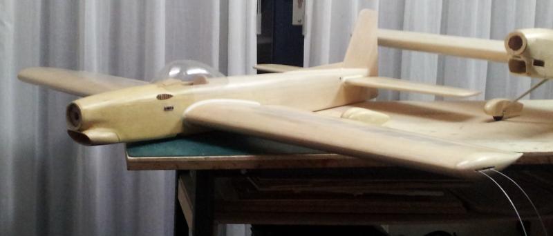

Ik maakte mij een beetje zorgen hoe ik het cockpitkapje moest maken , heb geen vacuümbak :confused:
Maar het bleek allemaal toch niet zo moeilijk te zijn :rolleyes:
Soepele dunne plastiek fles uitgezocht , zo goed mogelijk opgespannen met grote knijpers ,
verwarmd en laten krimpen met de heat gun en klaar is Jef :D
Groeten Jef

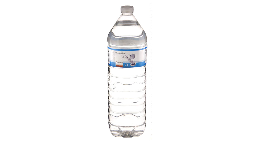

Toegegeven, ik heb een wat substantiëlere canopy.
Dat was een 2 l fles water van 27 p. het stuk. Hier in Nederland heb ik ze zo groot al heel lang niet meer gezien.
Overigens is alles wat ik probeerde met niet volkomen gladde flessen altijd mislukt. Je bleef strepen zien....:mad:

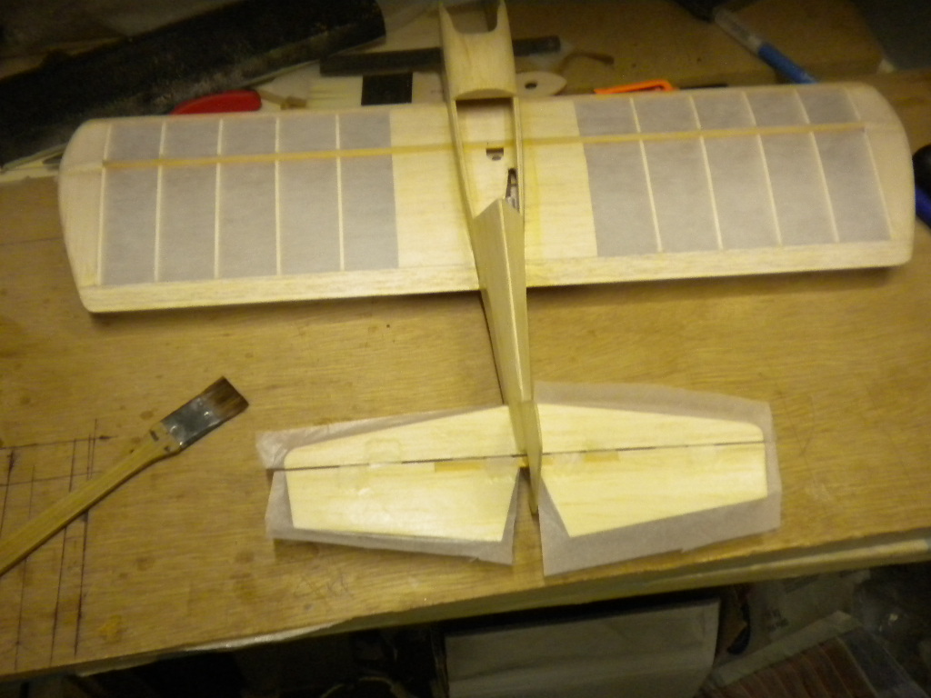

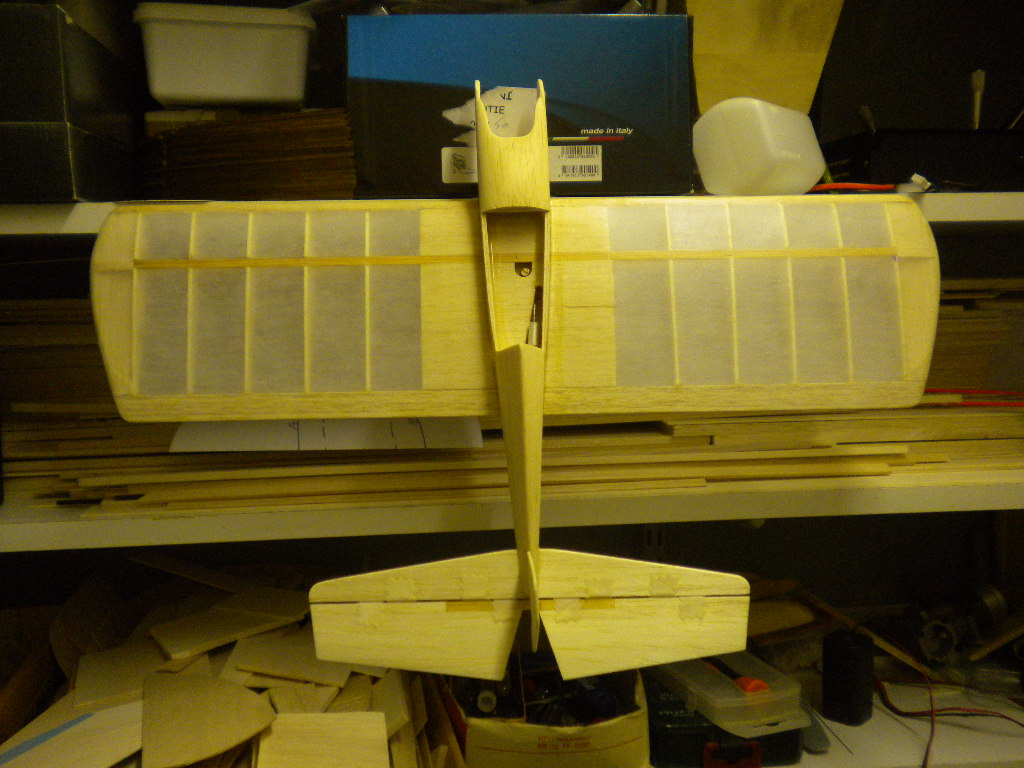

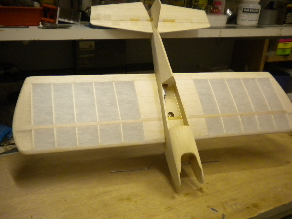

Ik was het eerst niet van plan om het "vol" hout te bekleden maar heb er toch maar gedaan met Esaki papier van 9 gr./m²
De romp is al gedaan , nu de roeren nog , zo is het dunne balsa toch iets versterkt en heb ik een mooi glad oppervlak na
twee verdunde lagen dope en lichtjes afschuren , klaar om gespoten te worden .
Groeten Jef
