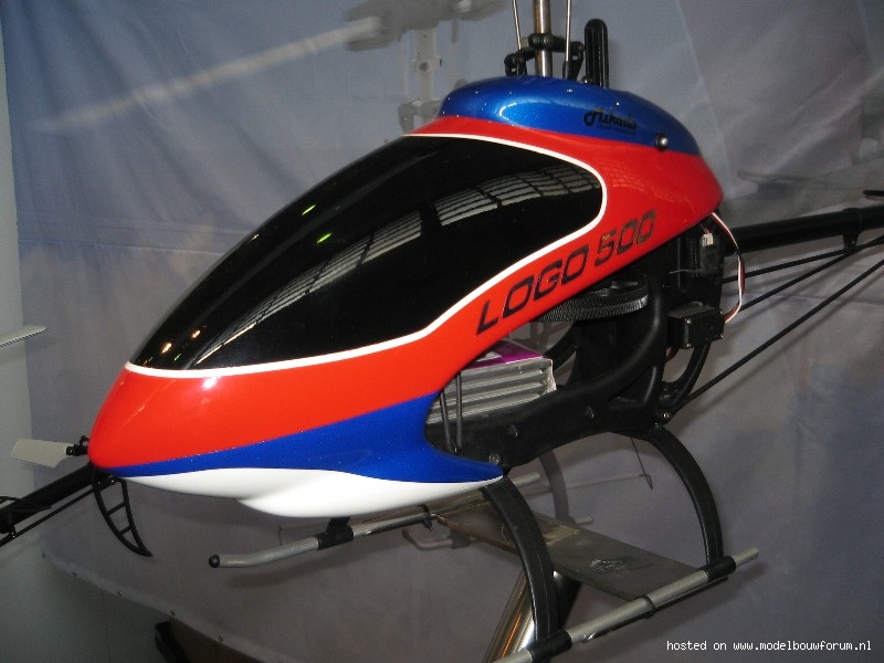

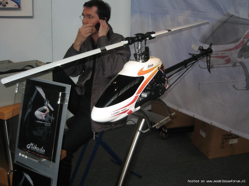

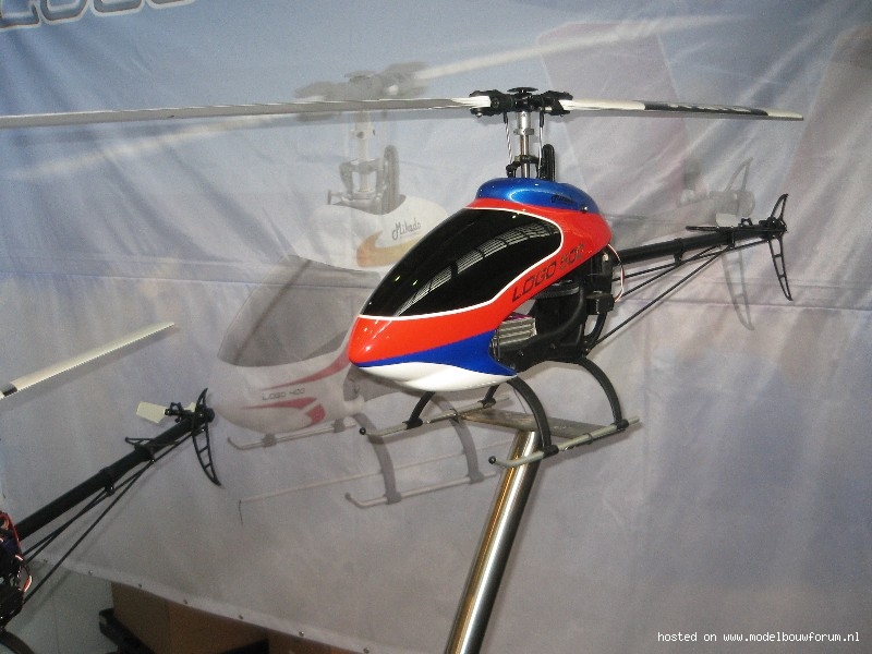

Ik was vorige week woensdag ook nog op intermodellbau geweest en trof daar in een zielig klein hoekje mikado aan .....
Het was een beetje enm zielige vertoning ...... een mannetje dat op een soort barkruk zat met een laptop op zijn schoot (klinkt logisch) en een telefoon in zijn hand. Hij verkocht ball-linkjes en battery-straps ..... toen heb ik maar een paar strapjes van hem gekocht, was zijn dag ook weer goed , ha ha ha !
De logo 400 ziet er goed , eigenlijk gewoon een grotere logo die op 90graden gewassen is.
Beetje respect Bas, dat is Ralf Buxnowitz. Hij heeft je logo ontworpen!!!
Ik weet niet wat er verder in zn kraampje kon, hij zou eigelijk wel wat spullen moeten verkopen.

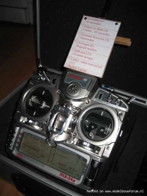

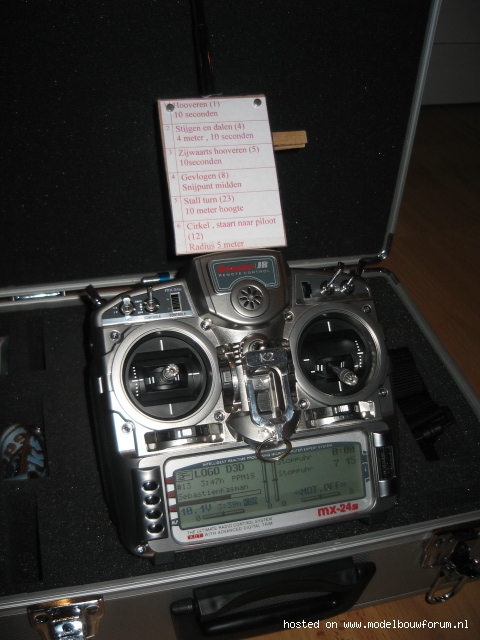

Alles is klaar voor de dutch 3D . Ik heb zelfs een kaarthoudertje gemaakt waar de figuren op geprint staan, die ik met een wasknijper op de zenderantenne kan klippen.
De voorkant is van doorzichtig plastic en zit met 4 magneetjes vast, zodat ik voor de volgende wedstrijd er een ander blaadje tussen kan stoppen.
Op zich heb ik een goed geheugen maar de wedstrijdstress zou het wel eens kunnen verpesten .....

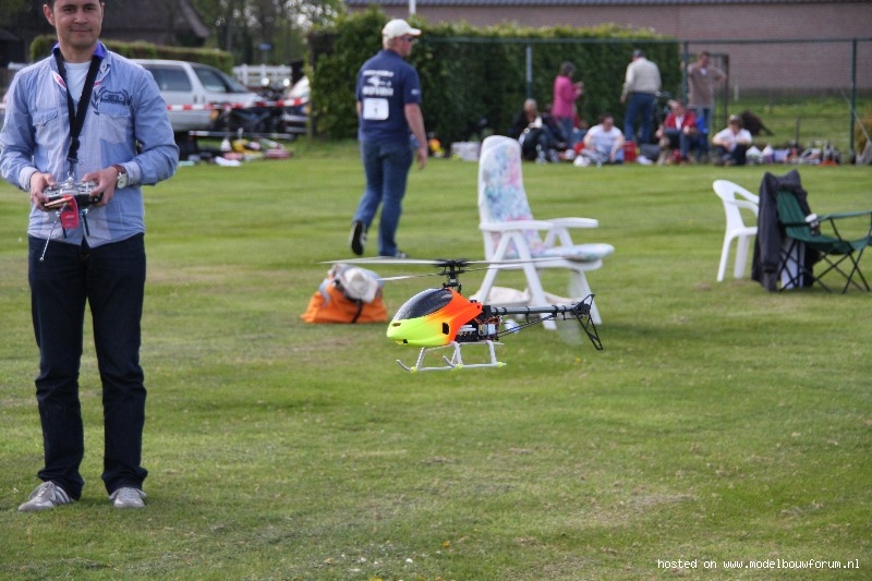

Enfin, gisteren op de dutch3d gevlogen en m'n figuurtjes gedaan. Het was nog best lastig, ook de hoover oefeningen.
Dat kwam voornamelijk door de wind. Je moet weten dat mijn heli ca. 2.5kg weegt, terwijl de meeste deelnemers met brandstofheli's vliegen met een gewicht van 3.5 to 5 kilo.
Daardoor waai ik gewoon weg, terwijl anderen lekker blijven hangen.
We moesten 3 series maken , waarbij de serie met de laagste score kwam te vervallen.
Mijn eerste serie was slecht, voornamelijk mijn gevlogen 8, die was a-symmetrisch en veel te ver naar links. Ook lag het snijpunt niet in het midden.
De opvolgende keren ging het stukken beter.
Ook de stall-turn ging lekker , alhoewel ik hem de laatste keer iets tever doortrok, waardoor ik hem moest corrigeren.
Al met al kwam ik niet hoger dan de een na laatste plaats .... mmmm ......
Het bleek ook dat er met een 'caller' gweerkt werd, die naast je staat en de figuren opleest. Dat moet een beetje lekker lopen, want die roept naar de jury de figuren en wanneer het figuur start en eindigd. Als je dus te vroeg "start " roept en je heli nog niet de ideale positie heeft tijdens het aanvliegen, bv horizontaal aanvliegen voor de stall-turn, dan krijg je strafpunten.
Hier zijn goede afspraken met je caller dus noodzakelijk. Taco (hubris) ging voor mij callen. Ik kende hem pas sinds zondagmorgen ... en hij had nog nooit gecalled. Desondanks ging het echt perfect. Heel duidelijk de figuren opgelezen en op het juiste moment gestart en gestopt. Taco, nogmaals bedankt !

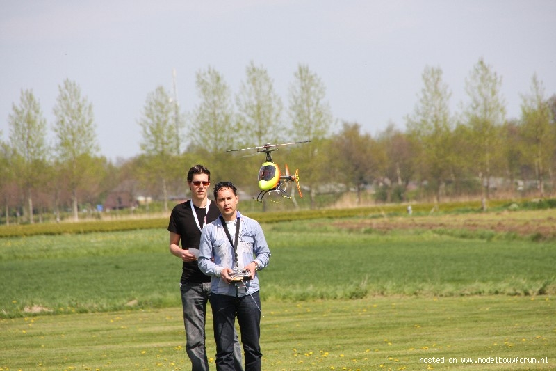

wedstrijdveld met caller (taco alias hubris)

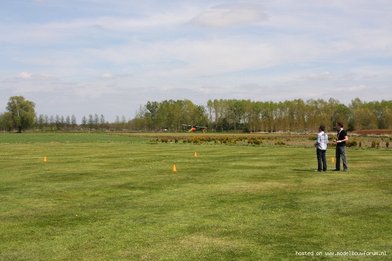

hoover-oefening
