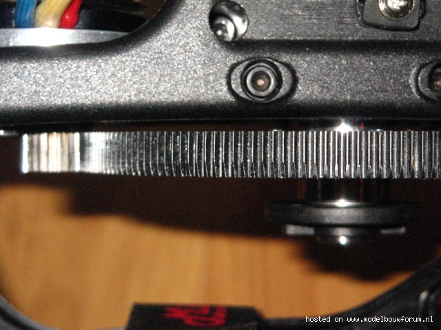

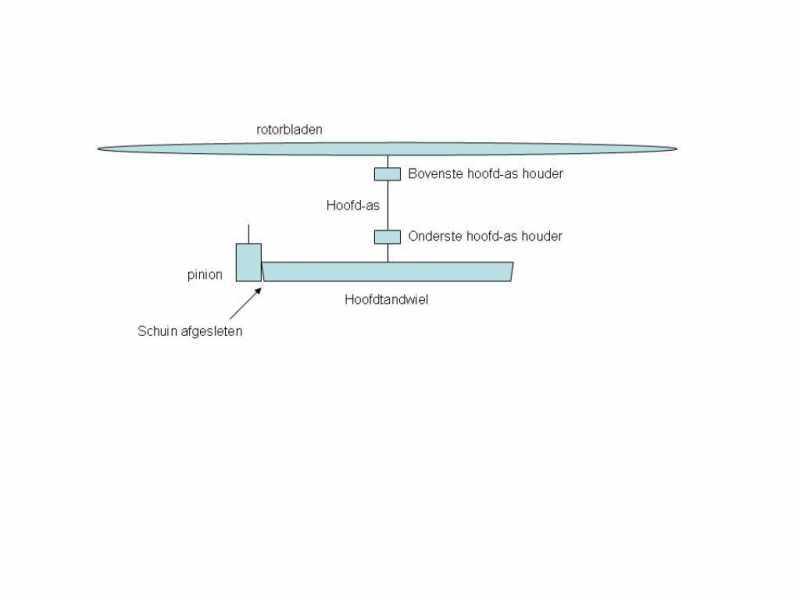

De logo is nog steeds heel, na de laatste crash na de zomervakantie. Desondanks heb ik wel gemerkt dat het hoofdtandwiel door nog onverklaarbare reden, aan de onderkant schuin afslijt. Dat is vreemd want de pinion staat netjes evenwijdig aan het hoofdtandwiel.
Nu zit ik aan iets anders te denken, want ik heb op de heli namelijk 550mm bladen zitten ipv de standaard 500mm. Hierdoor zullen de krachten die op de heli werken groter zijn. wellicht kan hierdoor de hoofd-as tijdens een looping of een korte bocht, aan de bovenkant naar achteren buigen , waardoor het hoofdtandwiel ook schuin tegen de pinion aan buigt en daardoor aan de onderkant afslijt.
Kan het zijn dat tijdens de bovenste hoofd-as houder verschuift door de grote krachten ? De laatste tijd stuur ik wel wat feller. Heeft iemand hier ervaring mee ?
Wat ik bedoel is getekend in onderstaande schetsen :
Bas

Van wat ik kan zien, is het eigenlijk onmogelijk dat de stalen as dermate vervormd tijdens hogere belastingen.
Deze is goed opgehangen in twee robuuste lagers en een behoorlijk stijve kunststof kooi, ik ken de Logo frames en de materialen, die zijn goed stijf.
Wat ik me wel voor kan stellen...
Op het moment dat de rotor zwaar werk moet leveren, bij bijv. grotere bladen dan spec. en hoge belastingen,
Dan gaat de opgebouwde spanning (veroorzaakt door moment, Moment = kracht x arm) weglopen op de makkelijkste plek.
In jouw geval is dat het raakvlak tussen pinion en hoofdtandwiel.
Het is een soort stamboom van de zwakste schakel.
Je rotorbladen incl. kop gooien al hun reactie energie terug naarbeneden in de hoofdas en aan de andere zijde van de stamboom staat jouw motor energie te pompen.
De enige losse verbinding in het geheel is dus het raakvlak tussen pinion en hoofdtandwiel.
De pinion gaat nergens heen, deze is direct geplaatst op de motoras.
Het enige wat dan nog kan wijken is het hoofdtandwiel.
Omdat je een vlakke krachts overbrenging hebt, dus twee tandwielen die redelijk parallel lopen t.o.v. elkaar wil dat nog niet zeggen dat het hoofdtandwiel stijf genoeg, of volledig in balans is qua materiaal samenstelling.
Dus zal deze zwakste schakel een weg zoeken om uit te wijken.
In jouw geval gaat het tandwiel te plaatse van je pinion omhoog bij hoge belastingen, hij buigt als het ware plaatselijk.
Waardoor er een schuin kantje ontstaat aan de onderzijde van het tandwiel.
Grt.
Eric
Ik snap wat je bedoelt, het zou dus alleen komen door de grote krachten die werken tussen pinion en hoofdtandwiel.

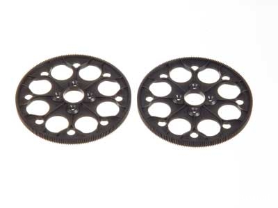

Ik moet ook zeggen dat het hoofdtandwiel tegenwoordig zwart is, en dat is na de laatste crash vervangen.
Hiervoor zat er nog een wit hoofdtandwiel op. Zou mikado het hoofdtandwiel van ander , zachter materiaal gemaakt hebben .... ?
Bas
Dat zou heel goed kunnen.
Ik weet niet of er stijvere versies op de markt verkrijgbaar zijn, misschien CNC van hoogwaardigere kunststof?.
Je kan het gewoon voelen en krastesten evt., in jouw geval, hoe stijver het tandwiel hoe beter, maar je wil ook dat het slijtvast is.
Het heeft eigenlijk niets met kleur te maken,
deze tandwielen worden gespuitgiet, en kan je bijna iedere kleur geven die je wenst, zegt dus weinig over de materiaal eigenschappen.

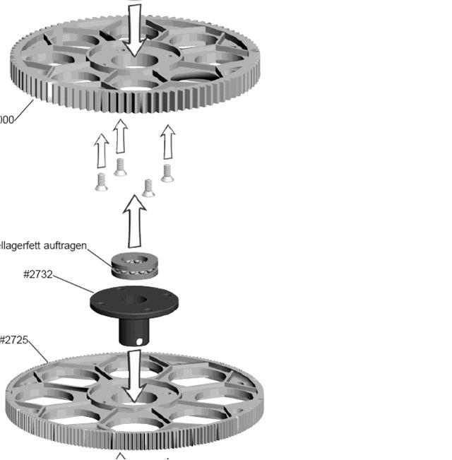

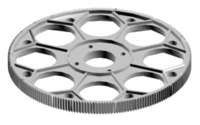

Ik heb er eens over gedacht; het tandwiel met 0.7 dp ziet er exact hetzelfde uit , alleen de tanden zijn grover. Voorkomt dit dan het verbuigen van het tandwiel onder belasting ... ik denk het niet ....
200T 0.5 dp :
138T 0.7 dp :
Op deze foto uit de manual van de logo14 lijkt het 0.7 tandwiel weer wel iets robuuster te zijn, rand dikker :
Bas

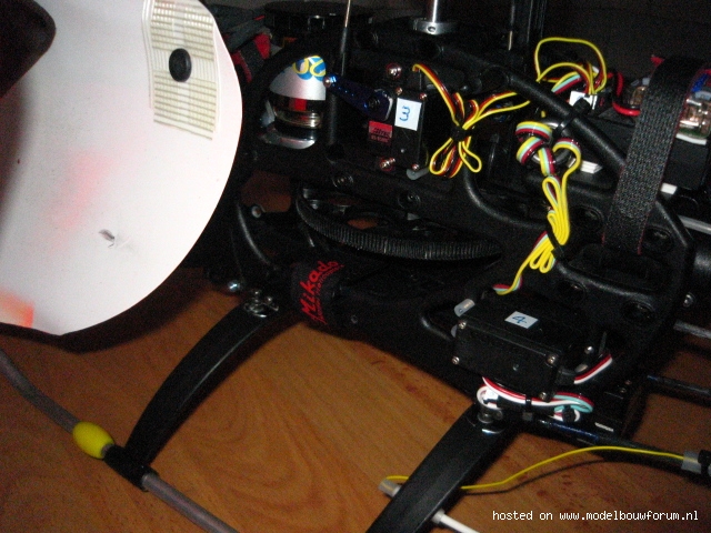

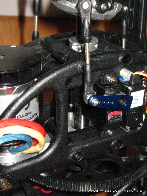

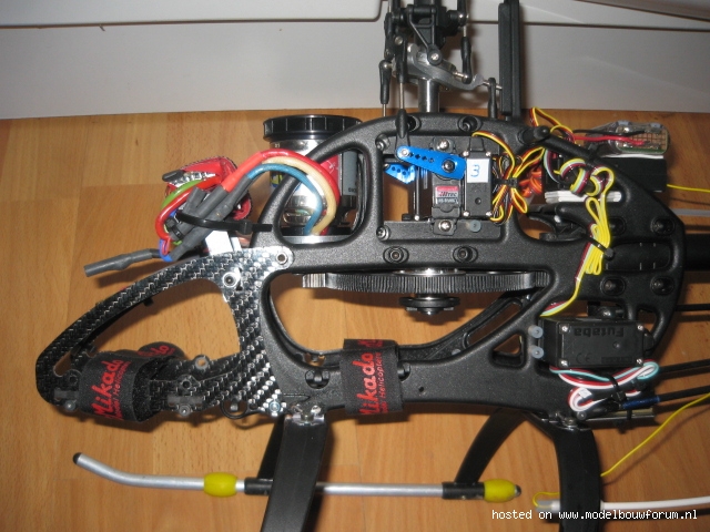

Enfin, grondige inspectie leerde dat er iets heeeeel anders aan de hand was waardoor het hoofdtandwiel aan de onderkant versleten was .... ik durf het bijna niet te vertellen maar het tandwel schuurde tegen de canopy aan ........
Als de heli niet vliegt is er overigens niks aan de hand, vliegt hij echter dan wordt de kap tegen het tandwiel aangedrukt ..... !

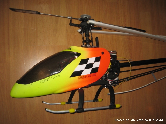

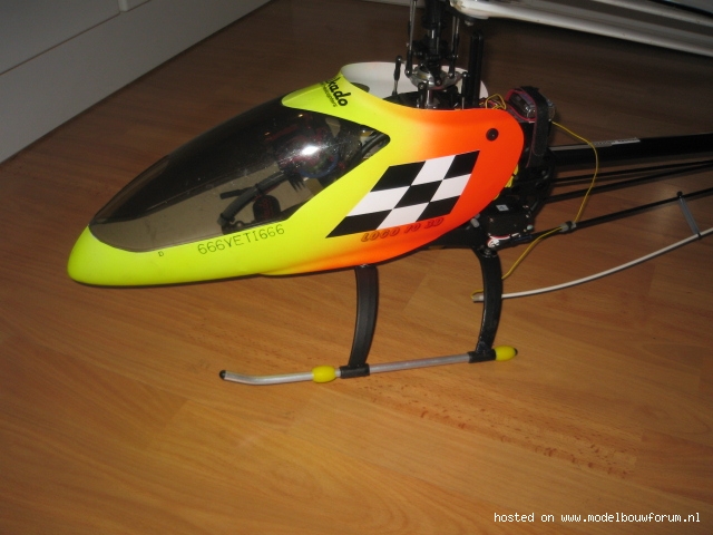

De oplossing was natuurlijk zo voor elkaar, gewoon een beetje aangepast. En eigenlijk oogt de vorm nu ook nog beter, alleen jammer dat het fluo oranje niet meer zo duidelijk aanwezig is. De zichtbaarheid zal ook iets minder zijn. Nou ja, het heeft me weer 35euro bespaard !
En nu op naar de volgende 100 vluchten !!
Idd. mooier! Een beetje naked bike achtig ;) .

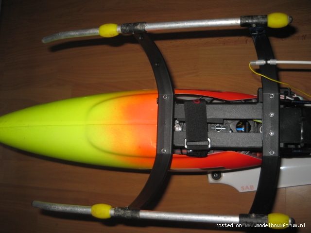

ps. Zie ik op de laatste foto een gerepareerde skidbeugel?
Greetz, Aldert
Inderdaad een gerepareerde skidbeugel, gebeurd tijdens de laatste crash na mijn vakantie in augustus. Gerepareerd door garen flink om de breuk heen te wikkelen en dan te doordrengen met secondenlijm. Zo sterk als een huis !
Bas
