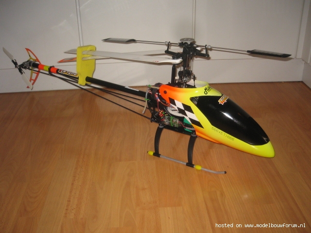

hier ook nog wat foto's die zeggen altijd zoveel meer …..

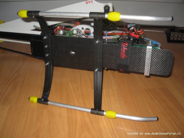

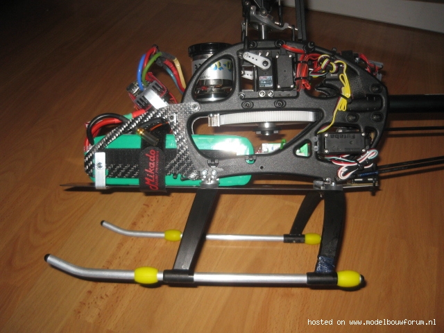

Verder is het chassis van de Logo nu aangepast om de dikkere 6s lipo goed in het frame te kunnen plaatsen. Daartoe moest ik de originele accudragers wegfrezen en ook de voorste dwarsverbinding, net boven de skidbeugel. Daarna de carbon voorbouw aan de onderkant van het chassis bevestigen.
De nieuwe carbonplaat (1mm) afgetekend en passend gemaakt zodat hij gemonteerd kon worden tussen het chassis en de beide skidbeugels. Verder nog een aluminium steuntje aan de voorkant van het chassis gemaakt.
Daarna (rubber) afstandshouders tussen het chassis en de carbon plaat geplaatst en de boel weer in elkaar geschroeft.
Nu is er voldoende ruimte tussen accu en tandwielen, zodat de zwaardere en dikkere lipo verder in het chassis naar achteren geschoven kan worden voor een correct zwaartepunt.
Als laatste moest de canopy aan de achterkant nog wat geknipt worden om het te laten passen.
Vliegklaar gewicht met een 6S SLS ZX 4500mAh lipo is nu 2650gram ! Dat is een laag gewicht voor een heli met 550mm bladen en een stuk lager dan ik had verwacht ! Hopelijk trekt de plettenberg orbit 20-10 het vermogen nog goed zonder al te heet te worden. Mocht dat niet gaan dan komt de Scorpion erop.
