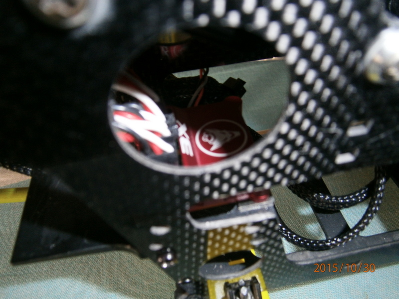

Kleine update , na nog wat vluchten niet tevreden over gedrag heli . De esc werkt niet naar mijn goesting . Daarom beslist de rotorstar te vervangen door de Hobbywing platinium V 3 100A en de 3 GX wordt vervangen door meer recente Bavarian demon . Alles wordt dit weekend vervangen en dan weer invliegen .
Nou... hopen dat hij je dan wel tevreden kan stellen....
Succes met de re-maiden, of het her-invliegen, hoe je het ook maar noemen wilt :D
Ik kreeg de regelaar niet ingesteld zoals ik wou ? Het was precies alsof hij op lage toeren altijd de neiging had om de motor af te zetten . Chat sessie gehad met HK specialist , die had me een tip gegeven en dan had ik weer een vlucht waar alles picco bello was en dan de volgende weer niet ? Ik weet niet zeker of het samenhangt met de 3GX maar die deed het dan ook weer niet zoals het moet . Zoals ik al zei de ene vlucht goed en dan de volgende moest ik constant met stick klein beetje down vliegen opdat hij recht zou vliegen ? Trims allemaal op neutraal zoals het zou moeten zijn . Enfin niet goed he .
Zo de nieuwe regelaar en de Demon zitten erin en afgesteld .Ik was aangenaam verrast door de software van de Bavarian demon . Zeer duidelijk en gemakkelijk te volgen , top . Ik heb nu eindelijk ook eens besloten om de klassieke ontvanger eruit te laten en met 2 zattelietjes te werken LOL . Misschien dit weekend invliegen . Het weer zit wel goed .

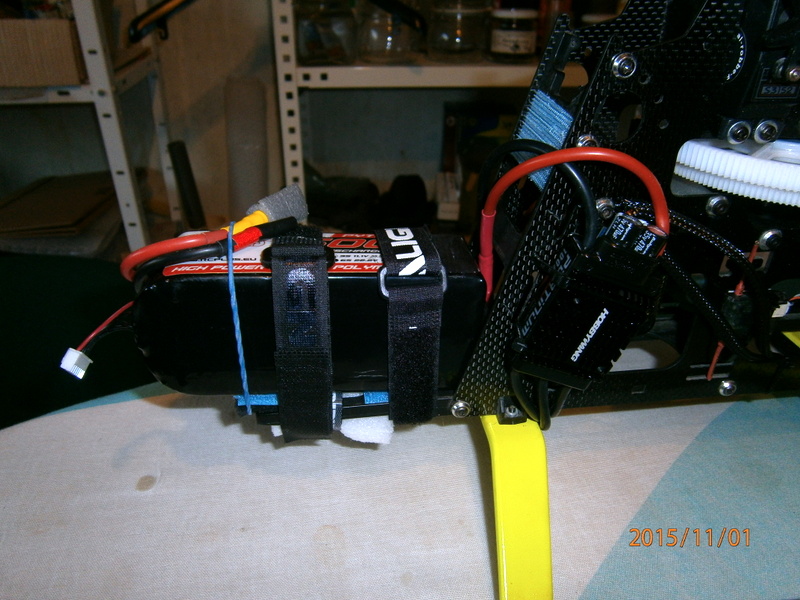

Zo ons testweekend in de Ardennen zit erop en met prachtig weer wow . Hier een filmpje van de eerste poging en zoals je kan zien gaat de staart wat op en neer . Nog niet goed dus . Hier staat de lipo nog recht in het frame zoals het origineel moet . Ook wat onwennig vliegen daar vanwege de bomen die tamelijk dicht stonden .
Ok , dan maar de lipo eens plat gelegd in het frame . Zwaartepunt iets meer naar voor en naar beneden . De Hobbywing regelaar deed uitstekend zijn werk en maar weinig warm na de vlucht . De Bavarian demon doet ook zijn werk .

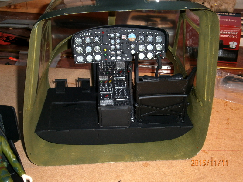

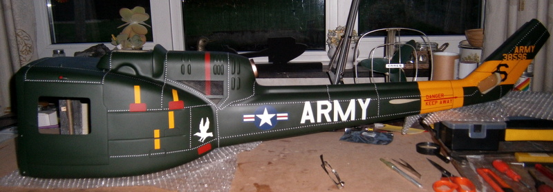

Nu kunnen we weer verder met de romp . Rivetten , lampjes , cockpit enz .

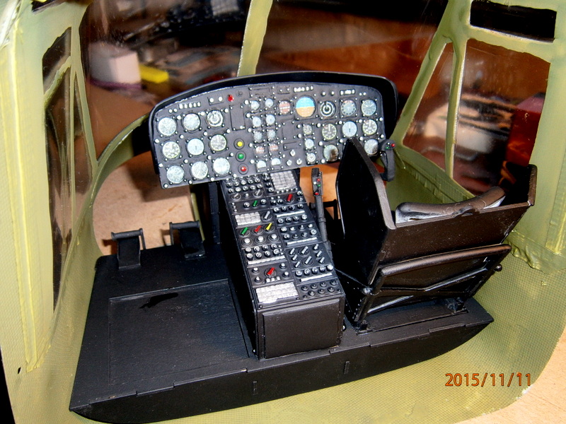

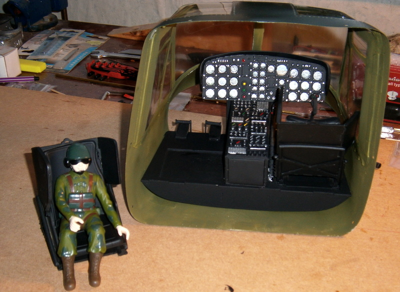

Verleden week zondag besteld en gisteren reeds toegekomen : de cockpit . Past perfect in de romp . De piloten die erbij waren zien er maar sullig uit . Denk niet dat ik ze ga gebruiken . Ofwel zoek ik een alternatief of geen piloten .
Inderdaad zeer toffe cockpit interieur maar die ventjes zijn echt maar ventjes he .
Welke schaal is deze heli ?? zo kan je makkelijk eens gaan zoeken in speelgoed winkel of zelfs de action hebben ze voor 5€ veel mooiere poppetjes
Grtjs Erwin
De juiste schaal voor deze heli is voor mij een beetje een raadsel . De cockpit die ik besteld heb is 600 scale . De piloten die erbij waren zijn echter te klein voor de stoelen ? Ik vermoedt dat 25 cm correct zou zijn ; via google gi joe heli pilot of gi jane heli pilot is tof maar te veel import vanuit USA . Iemand hier zoiets ? K zal ner keer naar de action ook moetn gaan zeker LOL .
