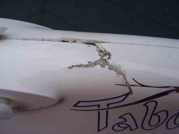

Nou hier zijn foto's van de schade. Om te beginnen de romp, de bovenkant is wat gekreukeld. Het is lastig om er aan de binnenkant bij te komen maar niet onmogelijk, deze kreukel zit plm. 8 cm vóór het luik. Ik ontdek nu net pas dat de multilock is afgebroken (zichtbaar op het randje van de foto links) maar die is waarschijnlijk vrij gemakkelijk te vervangen.

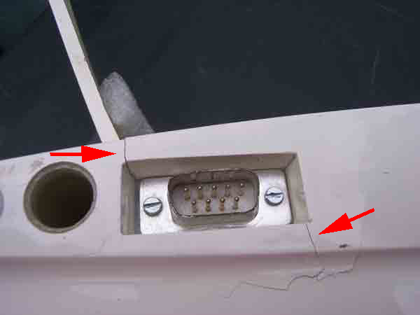

Een geniepig barstje onder en boven de connectors, aan beide kanten ongeveer identiek:

Zo zitten er nog een paar soortgelijke barstjes elders in de romp.

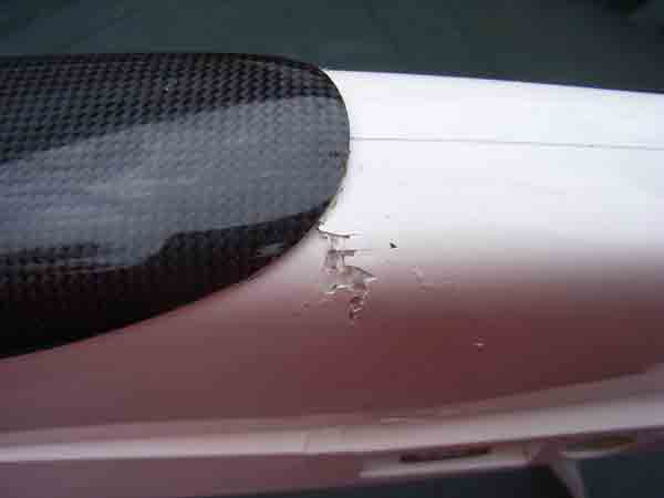

En dit is de voorzijde van de skid (ja inderdaad, onderkant, het is een skid, geen kap). Ook aan beide kanten een vrijwel identieke kreukel:

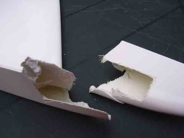

De linker winglet is in twee stukken:

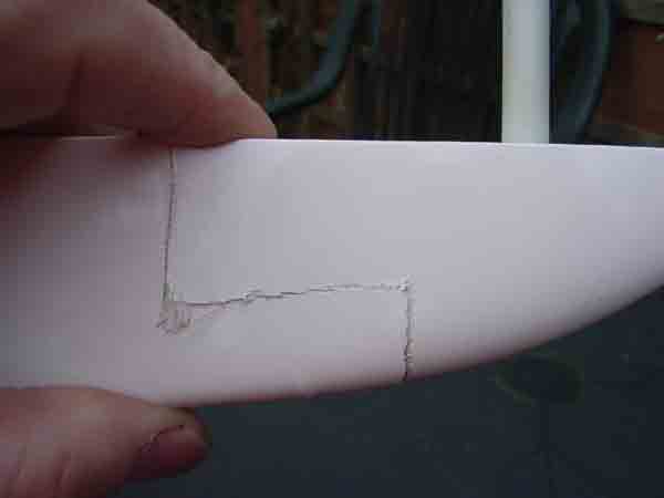

Deze sluiten vrij goed op elkaar aan...

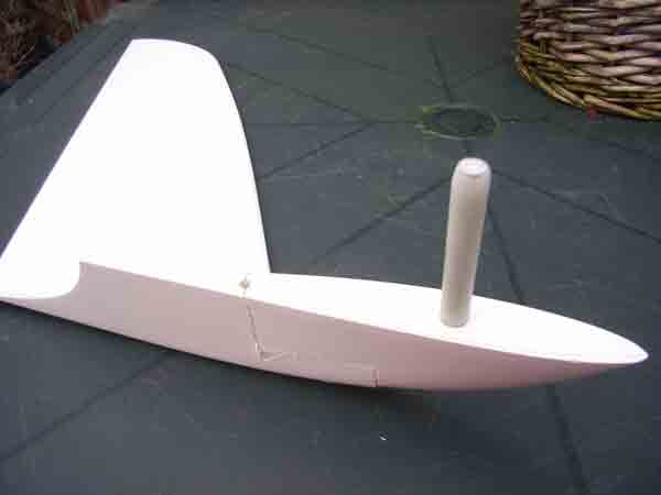

...maar je komt er dus niet in als het op elkaar zit. (De torsiepen die in dat gaatje hoort heb ik nog).

Ik weet 100% zeker dat dit voor Maarten een kleinigheid is. (overigens die winglet hoef je helemaal niet van binnen te repareren, F3J rompen breken regelmatig en die worden ook van buiten hersteld, zonder dat je er wat van ziet. De techniek is vrij simpel, mag je zelf naar zoeken :-) )
De romp is ook geen probleem als ik het zo zie.

Tot over een week. A propos, valt me op dat dat metalen torsiepennetje (nog) niet in de winglet zit, het is er toch nog wel he? (dat het niet per ongeluk ergens blijft liggen...)
Geen zorgen dat is hier en zal ik inharsen
