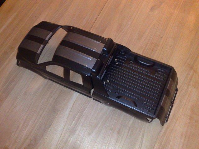

Zonde van die mat zwarte verf, ik zou helemaal gek worden als mij dat zou gebeuren.
De nieuwe paintjob ziet er trouwens uitstekend uit.
ik ben nog er nog niet uit of hij zo blijft.
de kleuren zijn mooi, alleen ik vind het niet echt bij de auto passen.
de auto heeft een vrij modern uitrelijk en de keuren ook, alleen hoe het er nu op zit vind ik het oudbollig staan.
dus nog even kijken hoe ik het precies wil.
gr Sander.

OK, weliswaar geen F350, maar ik ben voor zwart gegaan!

Hi Sander,
Vraagje, passen die rockcrusher banden een beetje fijn in die beadlock velgjes? Ik wilde deze banden op de originele tundra velgjes zetten maar dat past niet zo fijn. Komt geen bouwverslag(echt tijdgebrek, sorry) zal wel ff fotootje plaatsen als ik wat verder ben. Zie van dichtbij nu toch wel hoop beginnersfoutjes in de kap, maar ik ben nog blij met het resultaat tot nu toe.
Thanks!
