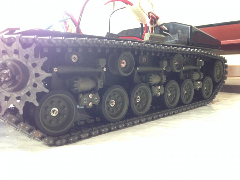

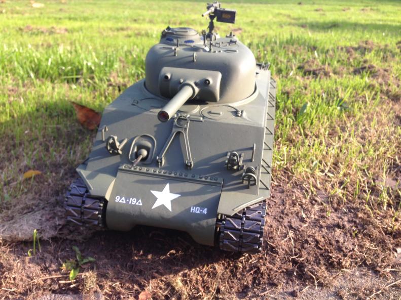

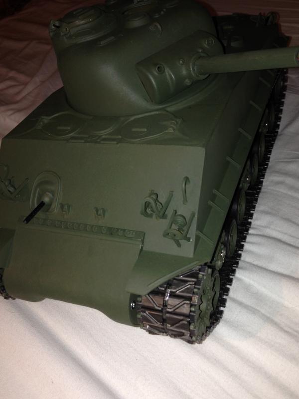

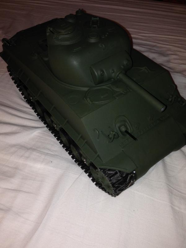

Wat een mooie kwaliteit bouwdozen zijn dat toch :D vrijdagmiddag ben ik lekker ermee bezig geweest, en ik heb hem nu al rijdend... :rolleyes:
foto's van hoe hij er nu bij staat:
full
full
full
Alleen de "gearcover" aan de voorkant moet nog geverfd worden de rest heeft al zijn definitieve kleur.

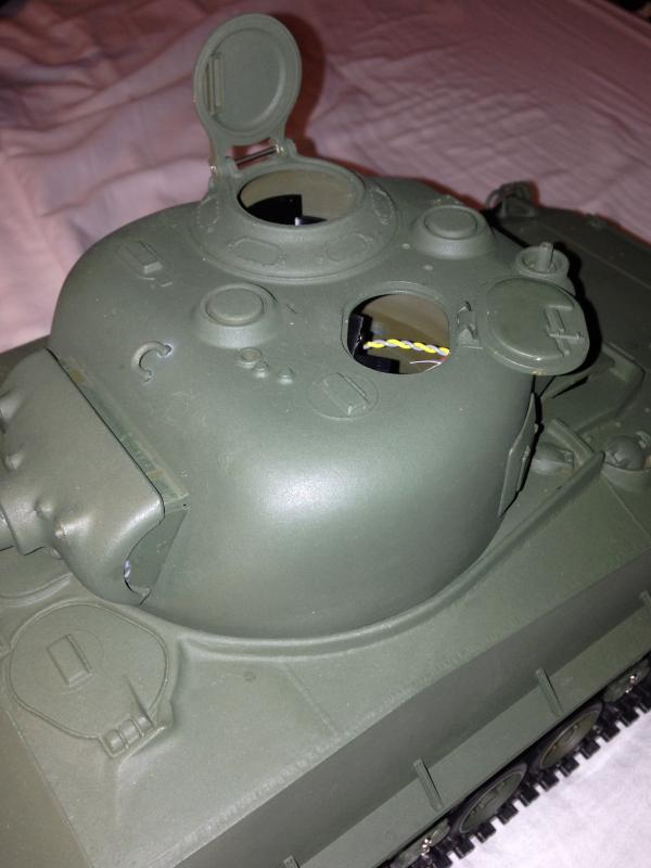

De Tamiya Sherman is een goede keuze, het is een van de betere tanks van Tamiya.
Eenigste waar je problemen mee kan krijgen is het toren rotatie mechanisme.
Als je de bedrading niet goed hebt liggen kan de toren blokkeren bij het draaien.
Succes met de verdere bouw.

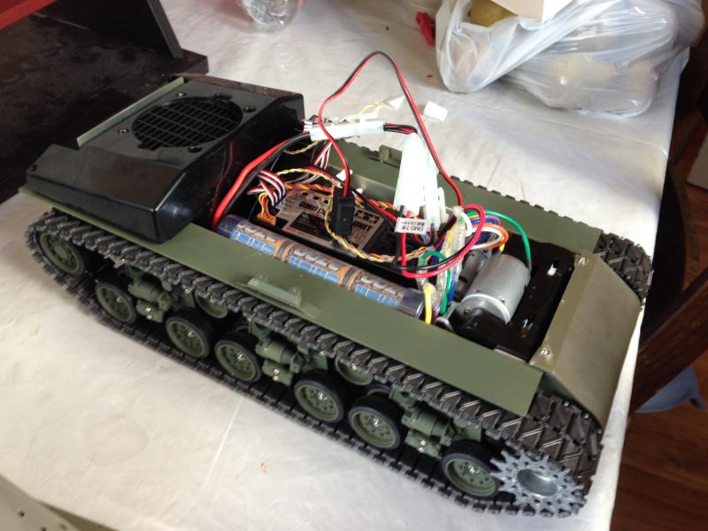

de voorste aandrijvingswielen heb ik vanmorgen ook al van kleur voorzien.
Gisteren ben ik bezig geweest met alle uitlaten etc. aan de achterkant van het chassis.
Ik zal even kijken of ik vanavond nog een fotootje kan plaatsen. ;)
Als zender gebruik ik trouwens mijn Spektrum DX9 die ik ook voor al mijn boten gebruik.
maar dan zit je wel met het probleem met die digitale trim's, ik heb dit als volgt opgelost:
Ik heb 3 mixers aangemaakt 2 op 1 3 positie schakelaar voor het kanon en mitrailleur
En 1 op een gewone schakelaar voor de verlichting straks.
Wat deze mixers doen is van de normale 100% uitslag er 130% uitslag van maken wat normaal met die trims gebeurt.
Ik heb dit allemaal getest en het werkt perfect!
Ikke is weer blij :D

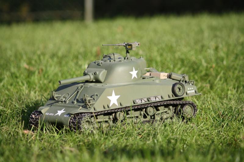

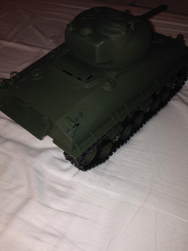

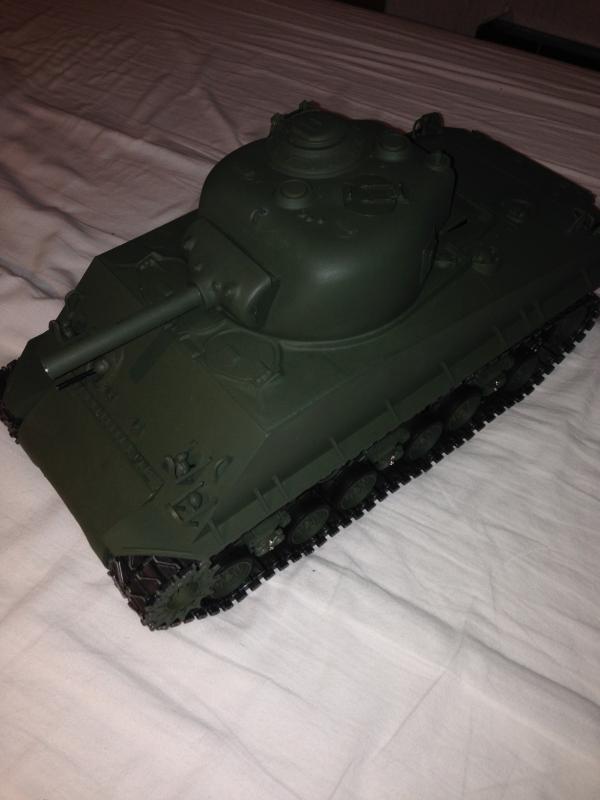

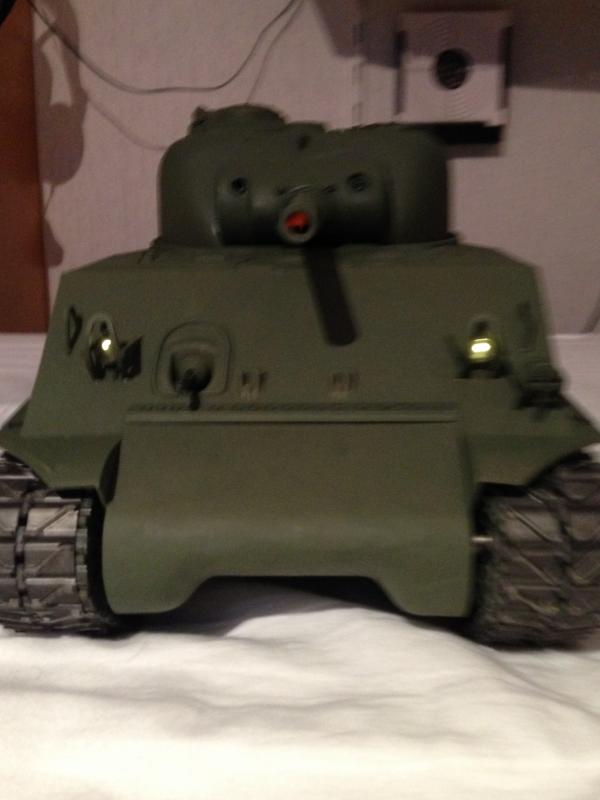

Even een paar update foto's.
Ik ben er flink mee bezig geweest en ben er ook wel trots op hoe hij er nu al uitziet. :grin:
full
Alle RC functies werken goed, behalve dat de elevatie van het kanon niet helemaal lekker loopt... hij heeft even iets tijd nodig om op gang te komen...

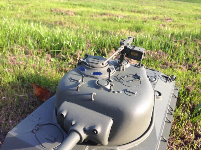

Ook heb ik bij de commanders hatch de raampjes blauw geverfd, en ben ik bezig geweest met het 12,7 heavy machine gun.
full
De machine gun moet nog wel zijn zwart kleur krijgen.
full

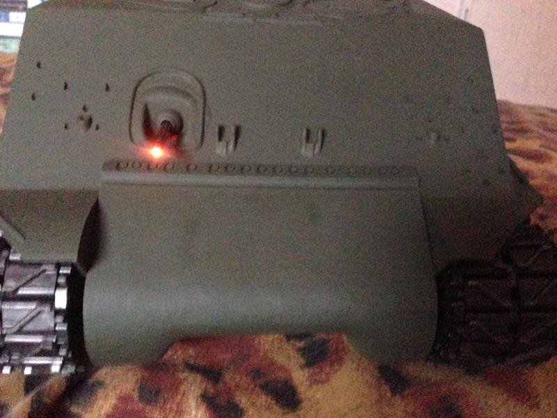

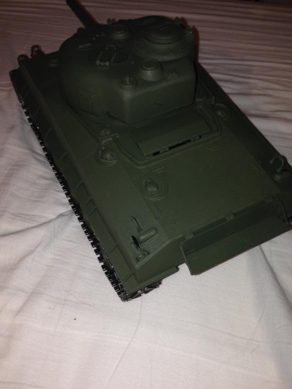

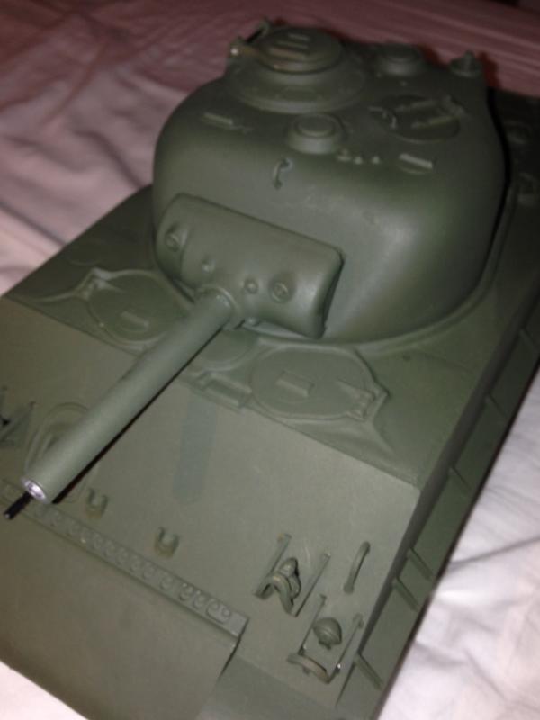

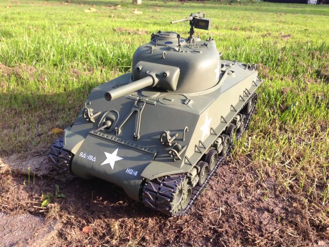

Ligt het aan mij, of lijkt een Sherman van plastic toch veel speelgoed achtiger dan een Köti in die schaal van hetzelfde materiaal?! Misschien draagt de smetteloos strakke paintjob hiertoe bij en het missen van details (zie pijlen foto onder) en de in verhouding te dikke spatborden (kan dat niet van messing) het is maar een idee, zie bouwverslag Tamiya Köti, zijn de voorste luiken ook beweegbaar te maken? Verder zou extra aanbrengen van lasnaden e.d. ook helpen. Veel succes :)
Ha! inderdaad als je die eerste foto zo ziet ;)
Misschien net in het verkeerde licht genomen.
Ik heb ook een verkeerde kleur gebruikt, dit is Forest green ipv OD green.
Voor de geïntereseerden
Dit is de spuitbus die ik heb gebruikt: Fosco SPUITBUS LEGER VERF 400 ML. - Tactical Airsoft Gear
Is geweldig spul! kan je zo weer overheen spuiten en droogt exact op dezelfde kleur op.
erg vergevend zeg maar. :rolleyes:
Lasnaden gaat hem niet worden ben ik bang :) ik heb geen idee hoe je dat zou moeten doen, en ik ben ook bang om hem nu nog te gaan verknallen :rolleyes:
Misschien in de toekomst bij een 2de tank ;)

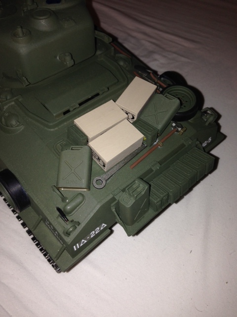

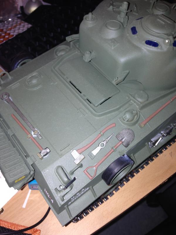

afgelopen dagen ben ik bezig geweest met het gereedschap achterop de tank.
full
paar plekjes waar de lijm is gaan vlekken, ik moet nog even nadenken hoe of wat ik daar aan ga doen.
ik neem aan, klein kwastje kopen en bijschilderen :p zit er echt teveel lijm op, dit met een stanleymesje weghalen anders zie je een hobbel
Zo te zien heb je met teveel CA lijm de onderdelen vast gezet.
Met een beetje mazzel kan je de witte waas met een (oude) tandenborstel weg poetsen.
Ik heb de verkeerde ca lijm gebruikt, ik heb meestal industriële secondelijm maar deze was helaas op. het mooie aan die lijm is, is dat deze niet vlekt....
Ik heb nu een aantal accessoires aangebracht en nou vallen die lijm vlekjes haast niet meer op.
Behalve dan weer op deze foto: :rolleyes:

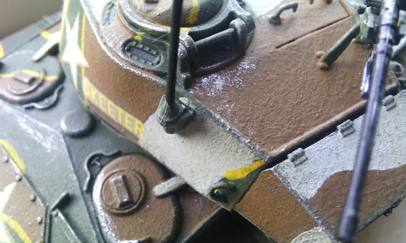

Ik heb het met de kwast gedaan, onderlaag heb ik getamponeerd en als weathering alles met de kwast gebrushed.
Hier een close-up voor je hoop dat je er wat aan hebt.
