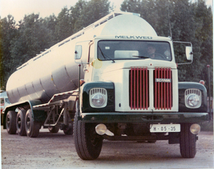

Dit ziet er heeeeeeeeeeeeeeel goed uit, echt een combinatie combinatie uit de jaren 70 van de vorige eeuw, zoals ze rondreden bij de Melkweg Zwolle. :yes: :thumbsup: :worship: :koud: :koud:
Wel effe de achterkant dichtmaken, want nu loopt de melk er wel heel makkelijk uit ! :( :(
Bij deze trailer zit wel een knik in de tank boven het schamel, maar er waren ook rechte tanktrailers in gebruik.
Hallo,
Bedankt voor de complimenten modelbouwmeesters. :friends::friends:
Piet, de oplegger op de foto was een binnenlandoplegger, voornamelijk voor melk en wei.
Buiten de knik/zwanenhals had hij ook een gestuurde 3e as.
De oplegger die ik maak was voor buitenland werk.
o.a.. boterolie en glucose richting Denemarken en Duitsland en wei concentraat retour vanuit Duitsland voor Borculo.
