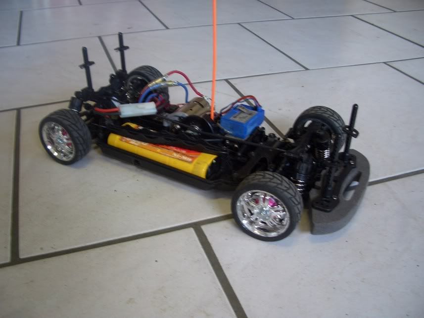

ik heb hem al een tijdje, vanaf dinsdag :lol:
omdat ik geen fatsoenlijke foto's kon maken... bij deze:
