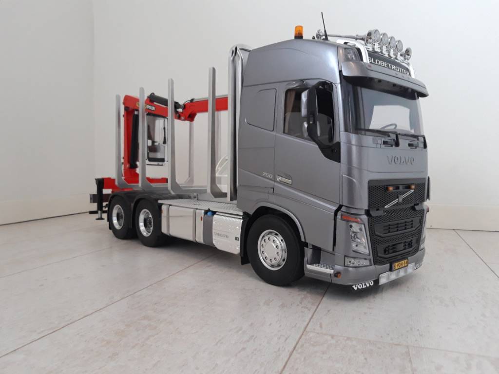

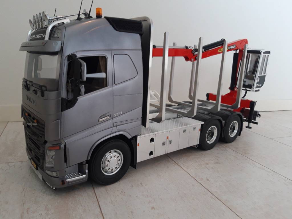

Tamiya Volvo FH 16 rondhout combi

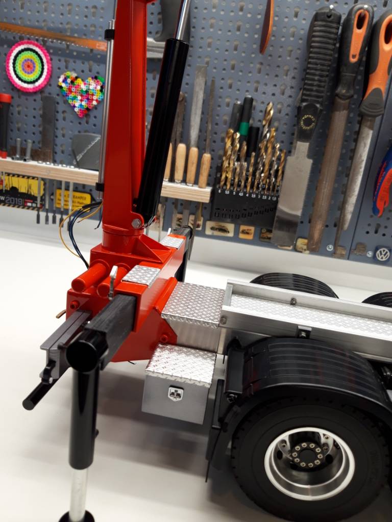

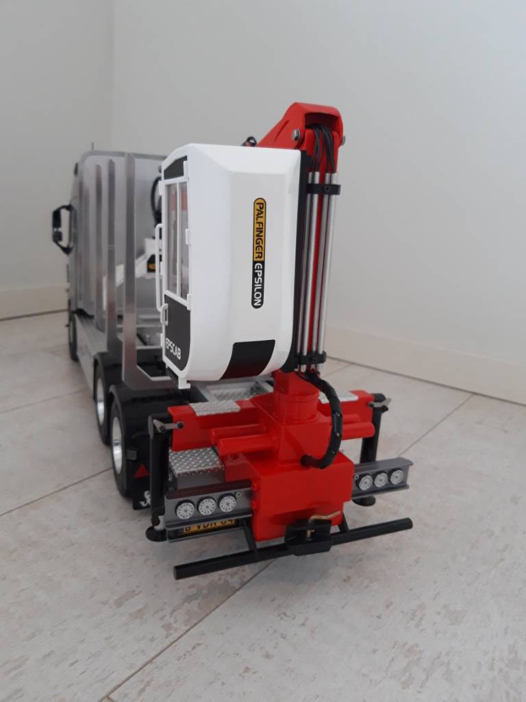

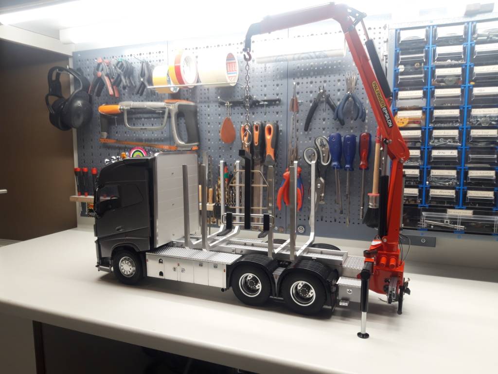

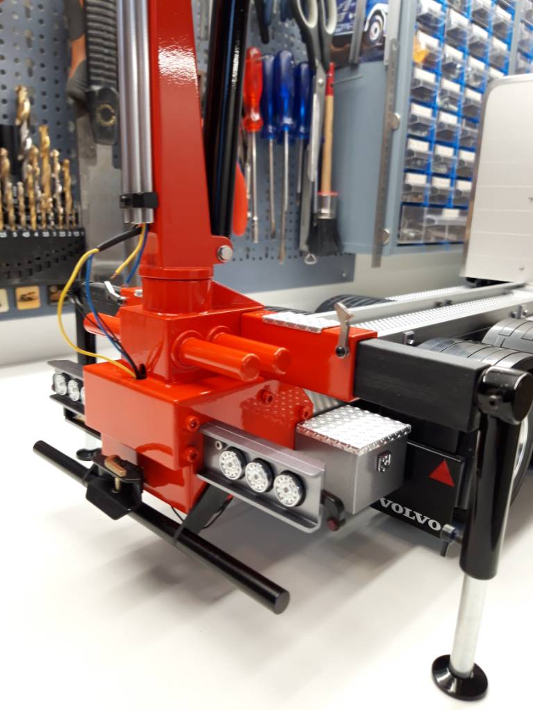

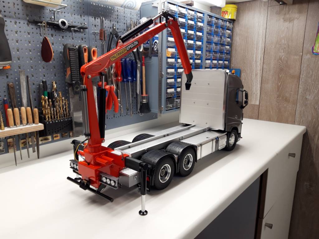

Vandaag achter bumper ,poten en kraan gemonteerd, wat nog rest zijn de rongen, kraan cabine en de knijper , maar dat heeft nog iets spuitwerk nodig. En electronic aan sluiten van de kraan .

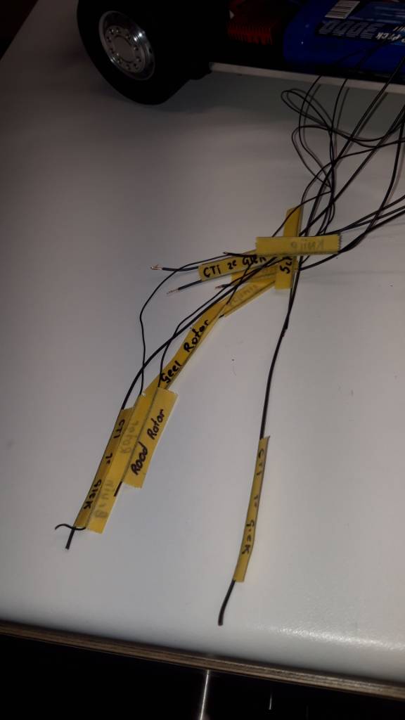

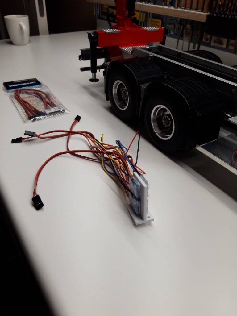

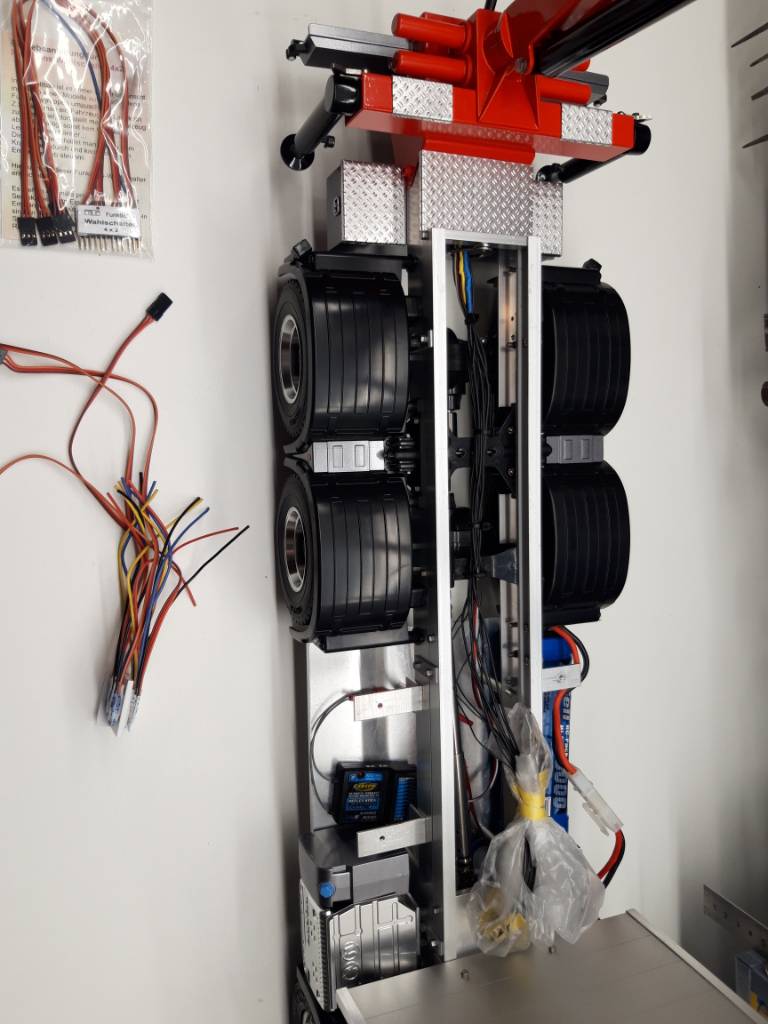

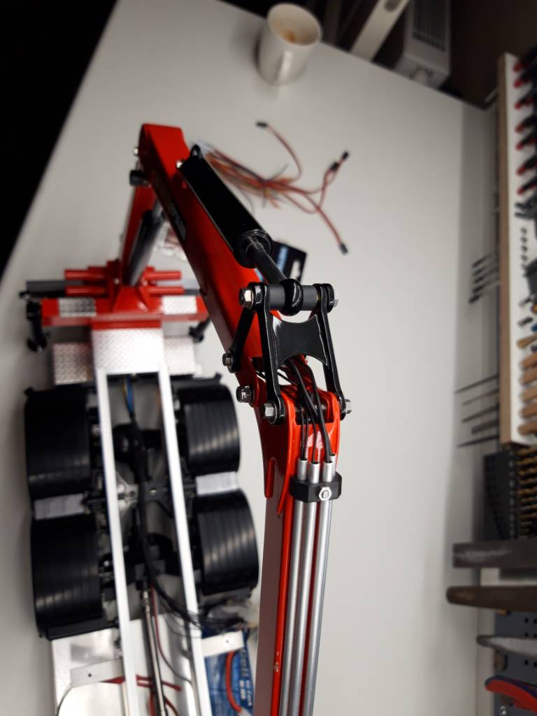

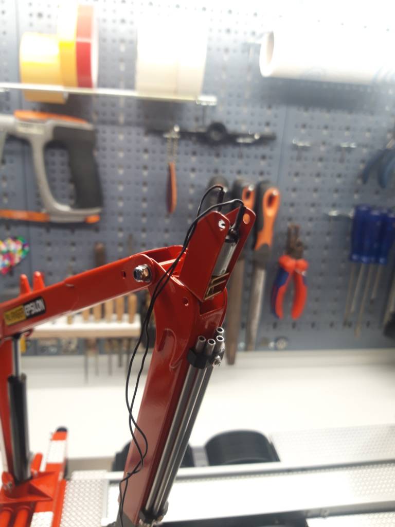

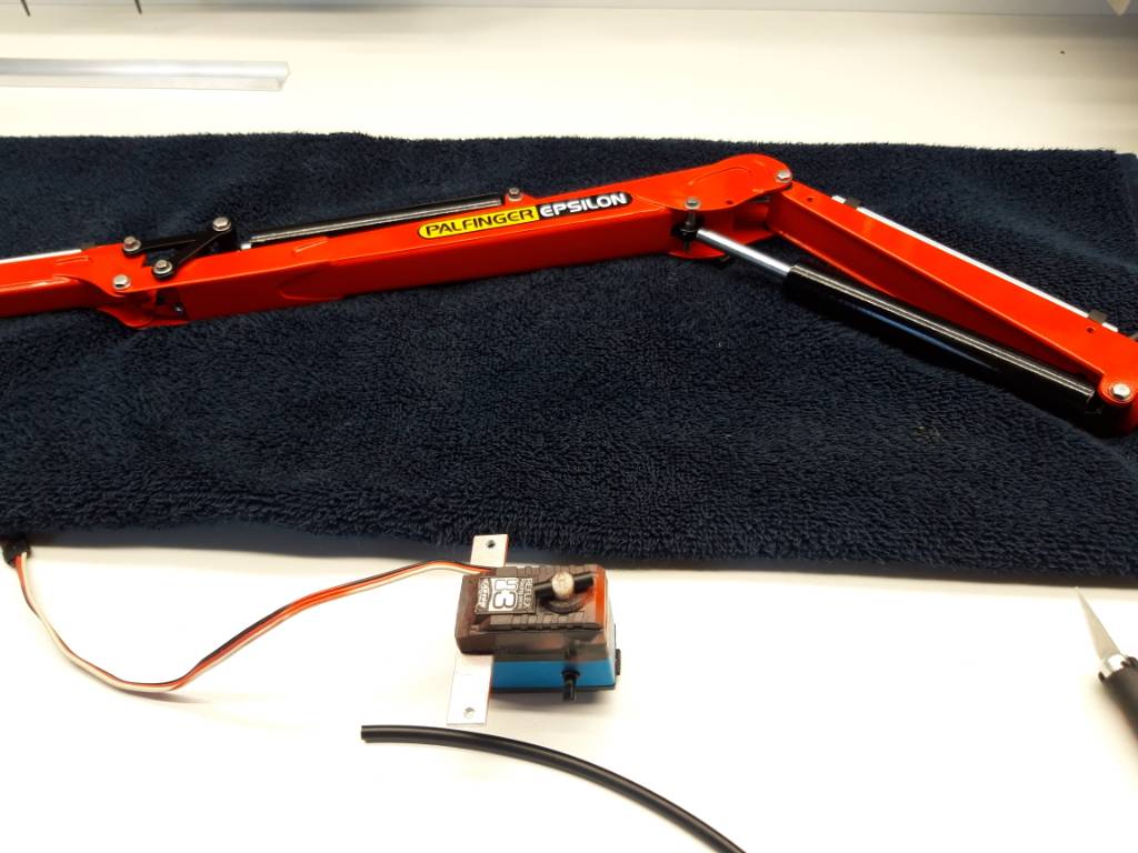

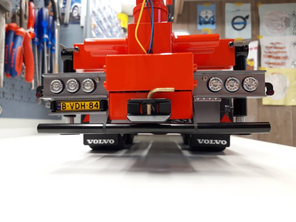

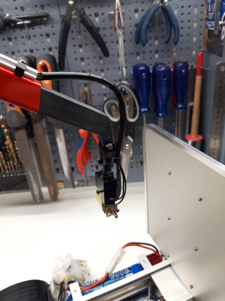

Hoi iedereen, weer veder gegaan. De draai servo van de giek zat iets te veel speling op, dus hier een stukje slang over de 2 kopjes op de servo overgezet. Daarna veder gegaan met electronica, alle draden langer gemaakt , gesoldeerd en krimkousje. En alles in de daarbestemde leidingen en giek deel getrokken. Electra draden komen onder uit de giek en gaan vervolgens weer net onder de draaikrans naar binnen, je kan hier door dus alleen achter de truck draaien en vervolgens de zelfde weg weer retour , maar dat moet denk ik geen probleem zijn. Thor en titan regelaars vast op een steuntje gemaakt . Nu rest nog ( kwa electronica) alles definitief aansluiten en testen/ programmeren. Er komt een swiths tussen zo dat je met je sticks rijd , of je kraan bediend.

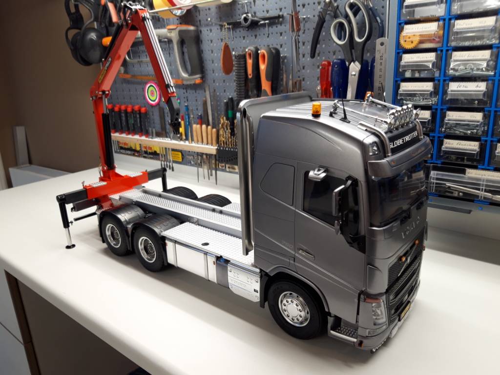

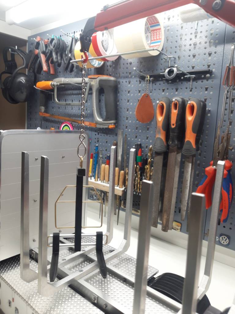

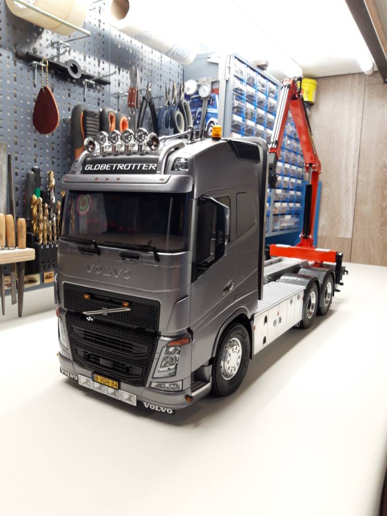

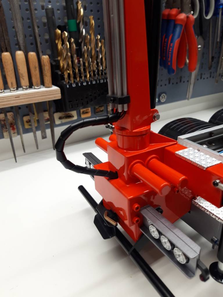

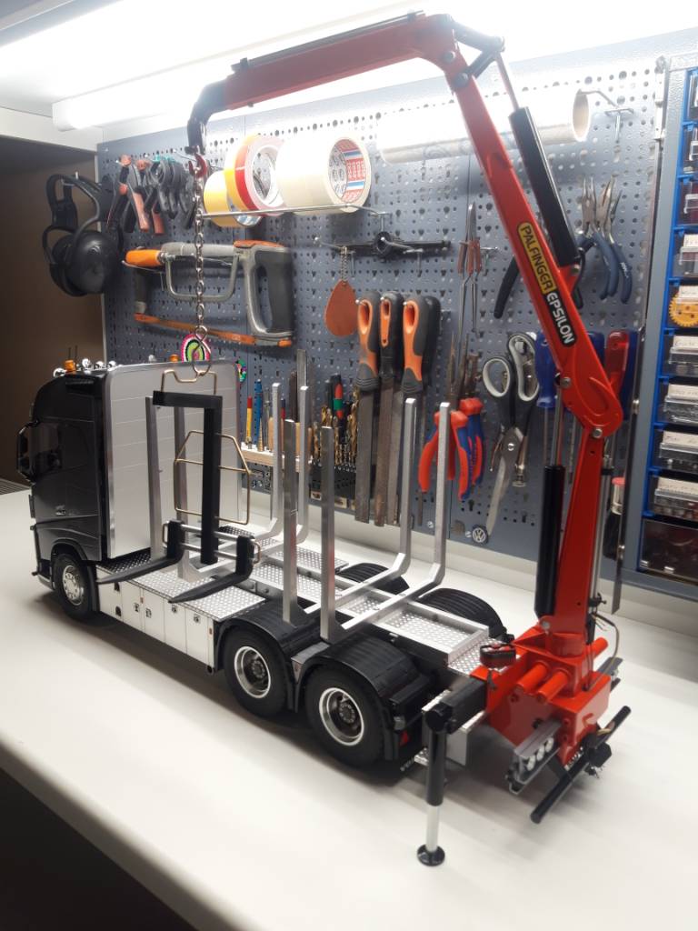

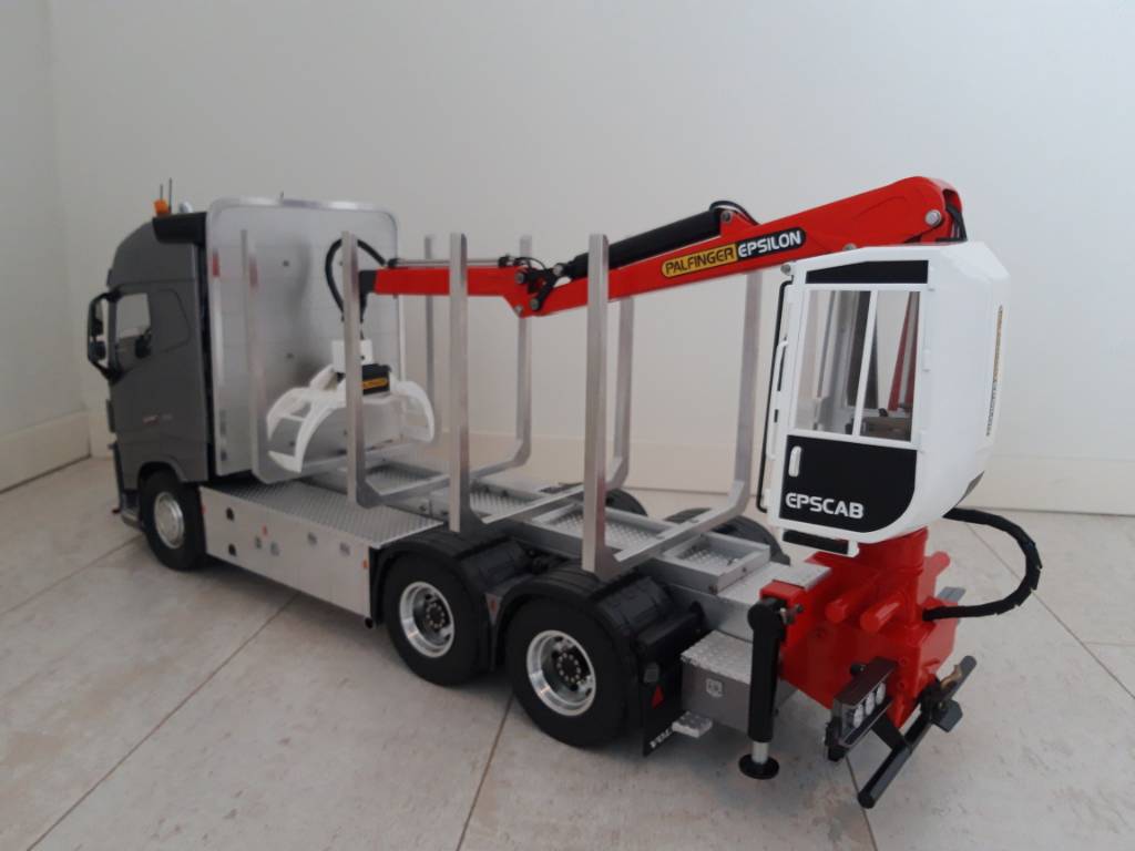

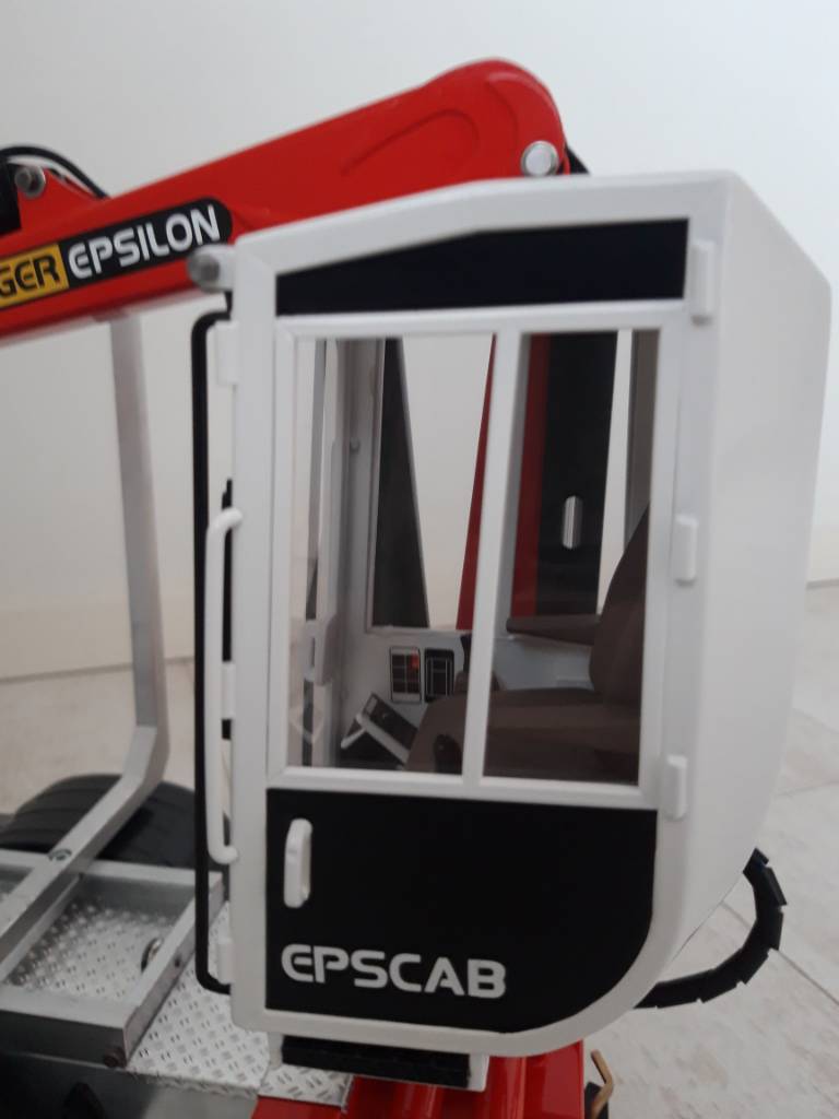

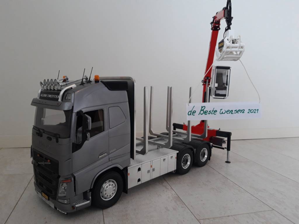

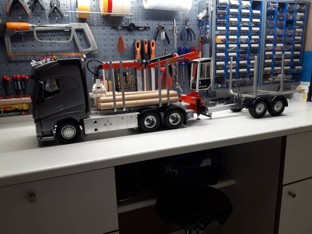

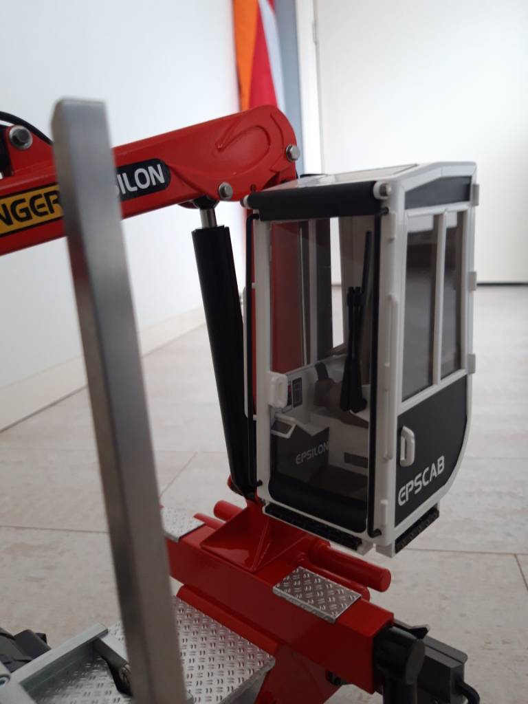

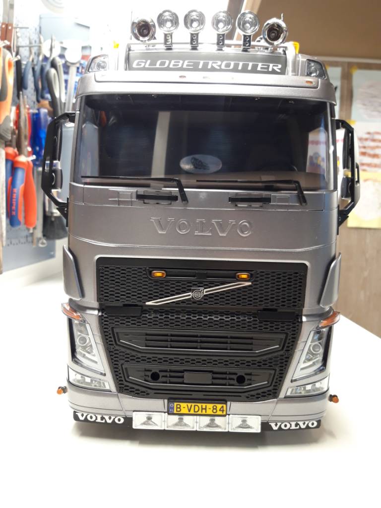

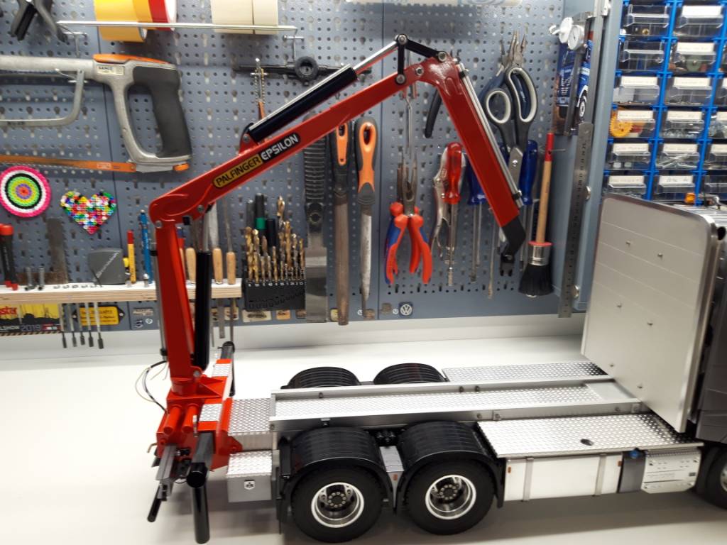

De laatste van het jaar medebouwers , gisteren door cvdh (bro) het meeste aangeloten. Veel soldeer werk van regelaar s ,ik had nog niet alle regelaars kwam ik achter . Maar kraan draait nu volledig. Ik moet nu nog een printje hebben dat als ik een knop om doet op de zender , ik de truck ook weer mee kan rijden. Voor de rest de kraan cabine op en af gebouwd (epscab) en de knijper aangebouwd , alles bestickert. Dus nu lekker oefenen. Nog wat foto's , gr Bertus
Dat heb je mooi gemaakt werkt ook soepel.
Dat omschakelen. Weet niet op wat voor zender je dat gebouwt heb. Maar met voldoende kanalen kan je dat ook met een flight mode schakelen
Bedank Arjan, Met een carson ultimate tutch stick, maar het voordeel nu is dat Ik strak en draaien , en rijden allebij met de joysticks doe. Draait nu trouwens nog op 7,2 v en moet nog naar 12v
Hallo Bertus,
Weer een geweldig stukje Modelbouw Vakwerk.
Ook het spuitwerk ziet er geweldig mooi uit.
Zeer realistisch gebouwd, niet te onderscheiden van een 1:1 Bomentruck.
Nog wel effe een kraandrijver/machinist in de cabine zetten van de bomenkraan.

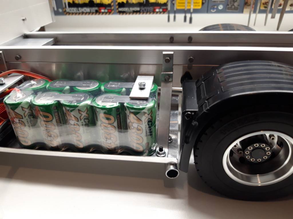

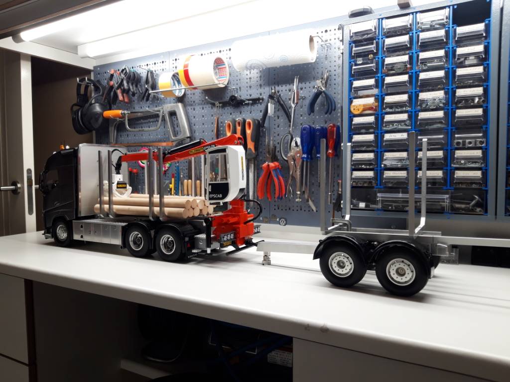

Hallo iedereen, nu de truck toch grotendeels klaar is , toch maar weer een hengert er achter aan het bouwen . Alleen niet een Nederlandse versie die wij doorgaans kunnen. Maar meer een beetje duits,Zwitsers,Oostenrijks.een aanhanger die waarschijnlijk makkelijk in korte,krappe berg passen is. Een tandem as aanhanger. Met 2 rongen voor 1 stuik houdt. Begin is vast gemaakt. Tevens ook de 12v accu in gebouwd, die is wat zwaar, dus had een steuntje nodig.
Tot de volgende ,Gr Bertus
