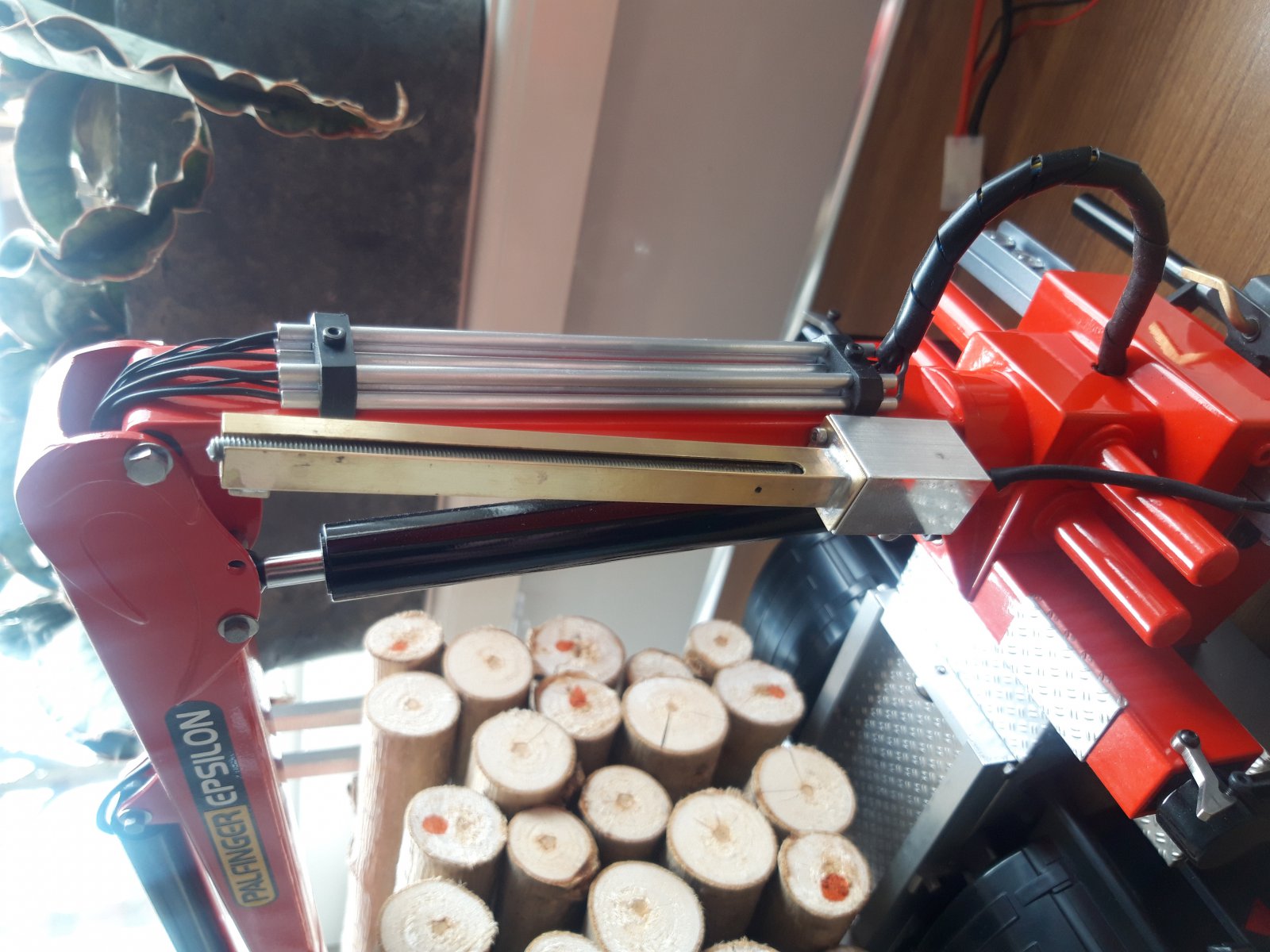

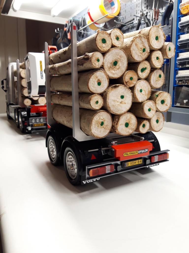

Kleine update, de cabiene van de kraan moest nog handmatig omhoog en omlaag , dit om gebouwd met een micro motor . Had nog een mooie behuizing in de rommelbak voor een micromoter, daar een messing koker 8x8 mm met voetplaat en steun op gesoldeerd.moter verlengt met stuk draadteind m4. En een messing koker aan de cabine 6x6 mm met steunen gemaakt. Daar in een stuk messing schroefdraad gesoldeert. En deze vast in zwart plakfolie gewikkeld, zo dat de passing minder spelling krijgt .Moet nog een sneller motor in. En alles nog op kleurspuiten. Poten meschien ook nog een keer werkend maken.
Cti regelaar ingebouwd, korste me wel 2 bestaande andere regelaar door fout aansluiten. Maar vanmorgen 2 nieuwe regelaars aangesloten. En het spul draait weer perfect. Onderdelen van cabinie lift gespoten . En met een 1000 rpm micro motor gemonteerd. Hier nog een klein filmpje
Hier mag je trots op zijn Bertus, het ziet er prachtig uit, Ik kijk er van op dat de kraan zo soepel draait.
Als je de cabine laat zakken op het eind van het filmpje zit je eigenlijk te wachten dat het deurtje opengaat en er een mannetje uitstapt zo realistisch is het.;)
