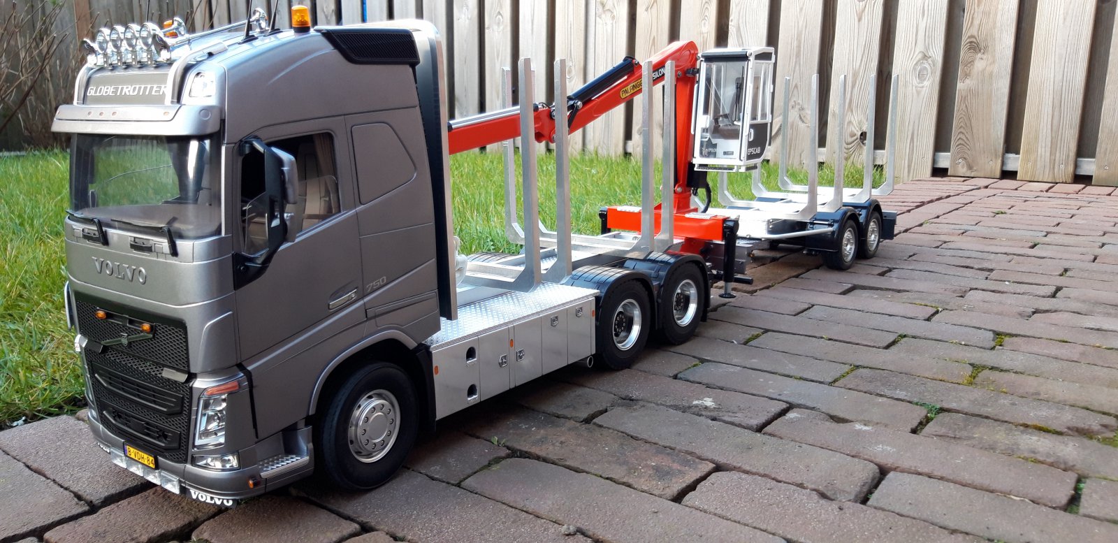

Hallo Bertus,
Weer een mooi staaltje modelbouwkunst, Top.
Minpuntje : Geen chauffeur/kraandrijver in de cabinekraan.
Zal nog wel komen jou kennende.

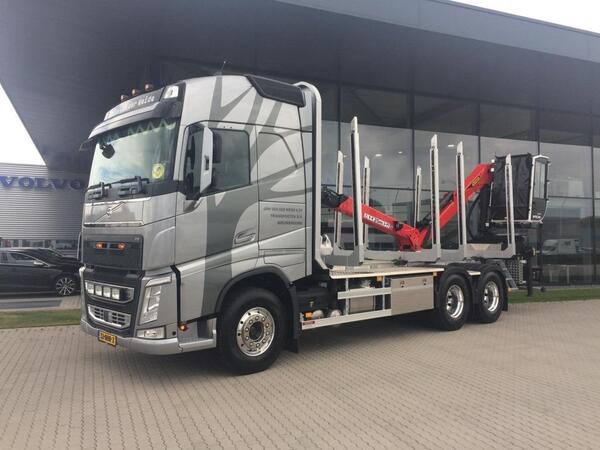

Hallo Bertus,
De Volvo FH 16 is in de kleur van Jan van der Weide uit Nieuweroord.
Even de naam en de striping van Jan van der Weide erop en je kan de truck zo verkopen aan de familie van der Weide.

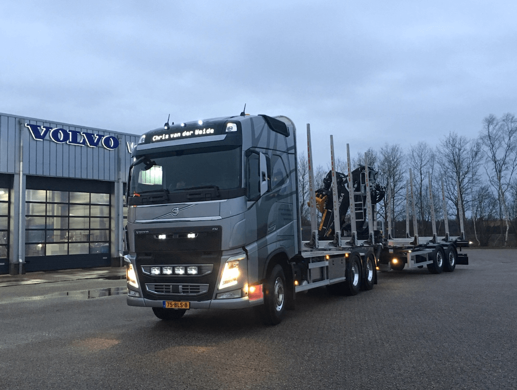

Een andere Volvo F 16 combinatie met een wipkar
Chris van de Weide (zoon van Jan van der Weide) uit Nieuweroord.

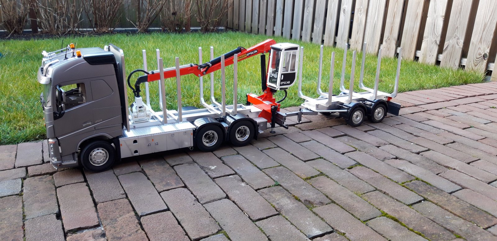

Hoi,
Mag ik vragen hoe jij de schamel van de aanhangwagen vast gezet hebt, is dat door middel van een
kogellager ik ben n.l. ook een aanhangwagen aan het bouwen en wilde een zo licht mogelijke
draaiende schamel. bij voorbaat dank.
Jitse
Hoi,
Jitse
Ik heb 2 zwarte hard kunstof plaatjes 3mm dik rond gemaakt (ca 70mm) en in het hart een m3 boudtje met borgmoer . 1 vast aan onderstel met triangel, en een vast aan chachie Hier door draai je op de 2 schijven.
Niet meer in mijn bezit ,maar draaide prima
Mvg bertus
