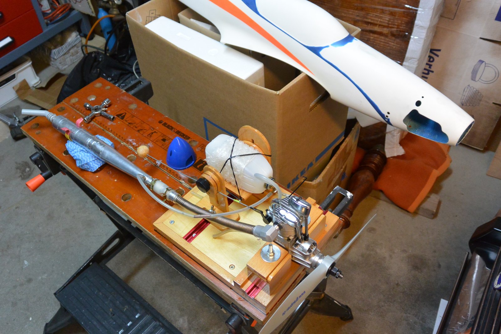

Zeker... maar ik ben er nog niet hoor... hij draait nu nog met brandstoftoevoer vanuit de grote tank, en een heel lange slang, en dat heeft heel veel invloed, dus ik durf nog niet verder te gaan met slijpen in de groef.
Daarvoor moet ik eerst de testopstelling uitbreiden met de tank waarmee het vliegtuig ook uitgerust gaat worden....
Zoals hij nu loopt, moet ik eigenlijk nog steeds als het gas verder open of dicht gezet word, ook kleine correcties aan de LSN doen, en dat moet ik nog verbeteren....

Met een startmotortje is ie zo aan! En houdt het de houten prop heel.

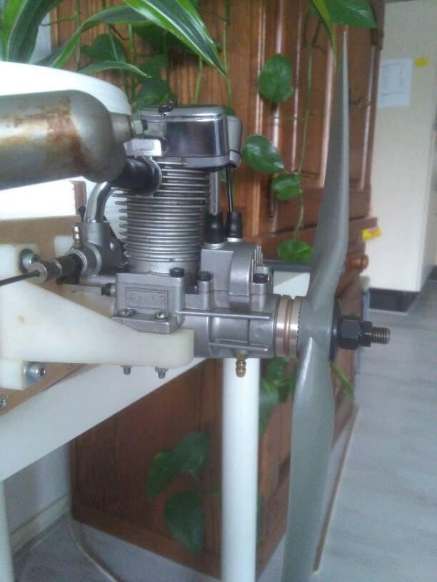

Nou.... het leek aanvankelijk wel een glijgelagerde gloeipluggert op methanol: de olie zat overal....
Nu heeft ie alweer 3 a 4 uurtjes staan draaien (met plm 5000 toeren en een zo schraal mogelijk mengsel) en de neus blijft droog.
Zelfs met het eerste buisje van de "kleppensmering" er op, kwam er na 10 minuten nog niet wat door de seals heen.
Op dit moment lekt hij nog via het gat waarlangs je de pistonpen trekt, dus daar moet een teflon plug in, de linkse stoterstanghuls (mooi scrabble-woord) lekt een héél klein beetje, dus daar moet een iets dikkere O-ring om (word denk ik veroorzaakt door de extra headshim) en het kleppendeksel lekt, maar daar komt nog een pakking onder zodra de kleppensmering aangelegd is.

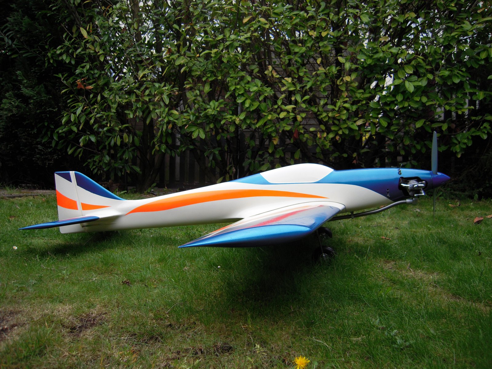

Nou, verdorie! De tank, zoals die in het vliegtuig zit opgesteld naast de motor, en zo de laatste aanpassingen gedaan aan de carburatie....
Denk het redelijk voor elkaar te hebben, ik heb een stationair toerental wat ergens tussen de 2000 en 2200 zweeft en wat na 10 minuten nog steeds stabiel leek te zijn, een top van tegen de 9300 toeren (met een 10 x 6 Graupner supernylon prop), en het tussenliggende midrange is héél lichtjes rijk, motor loopt mooi door.

Hoe dan ook, van de week staan er twee motortransplantaties op het programma (de .52 gaat naar de nieuwe ouderwetse Charter, de .30 komt op de oude moderne Charter)
