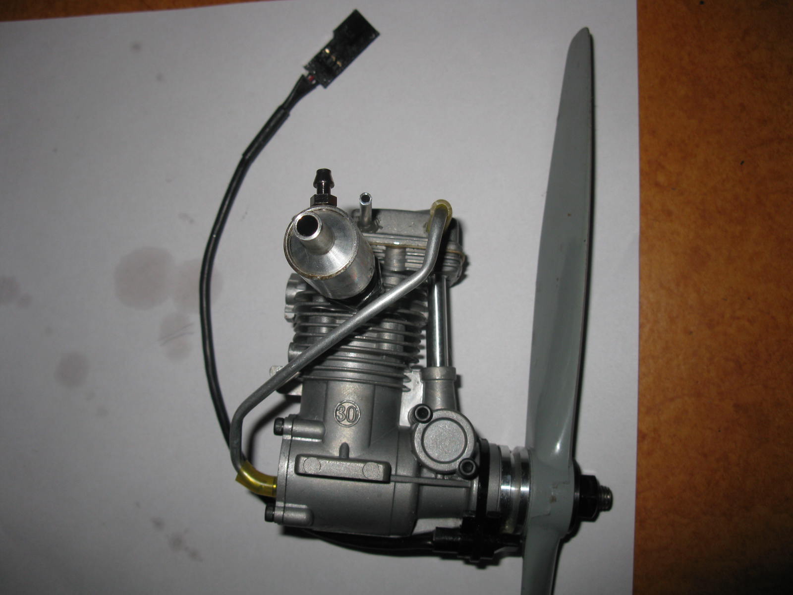

Ondertussen de motor aan het "afmaken", en morgen eens kijken of ik hem kan transplanteren....

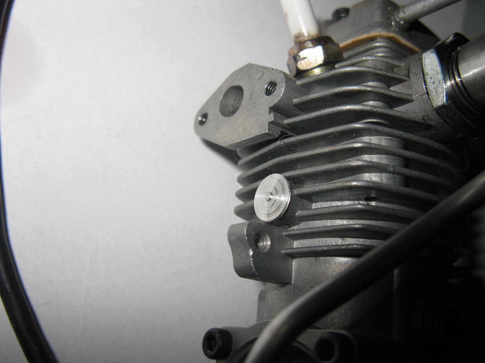

Uiteraard is de kleppensmering volgens grootvaders recept weer uitgevoerd, met een pakking onder het kleppendeksel.

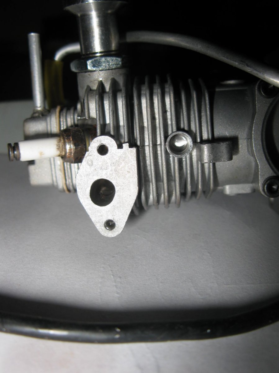

Vervolgens zit er een gat achter in het carter gietstuk, waarlangs je bij onderhoud de pistonpen trekt.
Bij afgemonteerde motor kijk je daar recht tegen de voering aan. Hier zitten geen afdichtingen tussen, dus hier kiert een beetje olie langs. Gek genoeg hebben de .52 en de .91 hier geen last van, maar deze motor wel.
De olie vult de onderste koelribben op met olie, dus het gaat ten koste van de koeling, EN het maakt er een zwijnenstal van.
Dit gat heb ik een heel klein beetje konisch uitgeruimd aan het randje.

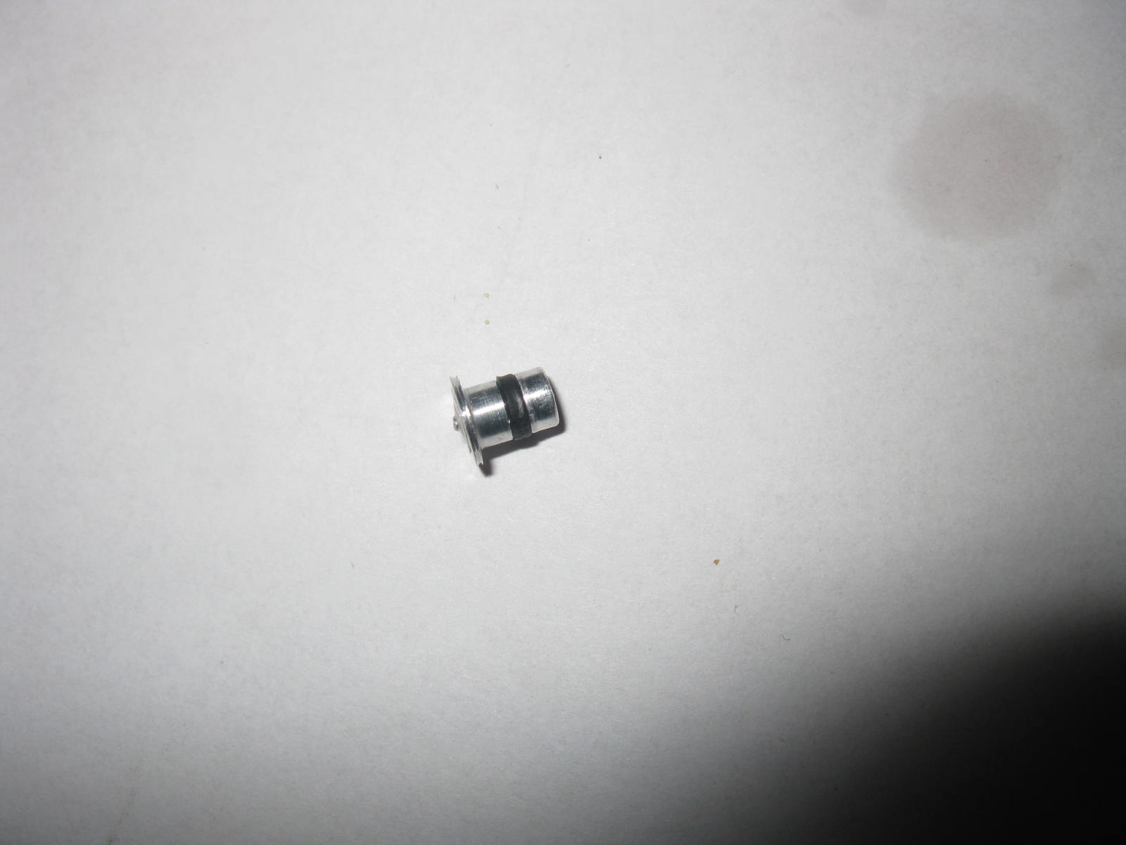

Daarna heb ik een aluminium plug gedraaid, met O-ring.
Bij gebrek aan een goede kleine steekbeitel heb ik de O-ring groef met een oud aardappelschilmesje uit de vrije hand gestoken.
Een echt goed passende O-ring had ik helaas ook niet, dus ik heb er een dun randje af moeten krabben.
En dat komt dan "op de klem" in het gat te zitten. Mocht dat niet blijven zitten, kan ik altijd nog een beugeltje maken aan het nu ongebruikte bevestigingsoog van de carburator.
Maar ik hoop dat het uit zichzelf blijft zitten... er zou niet heel veel druk achter moeten zitten....

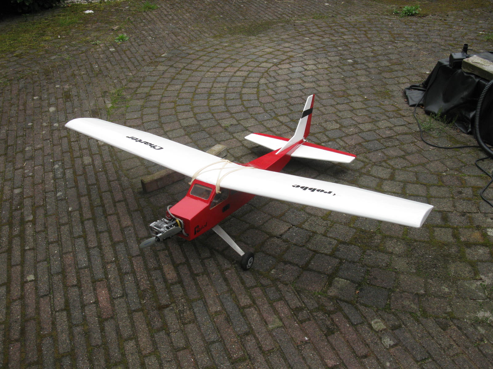

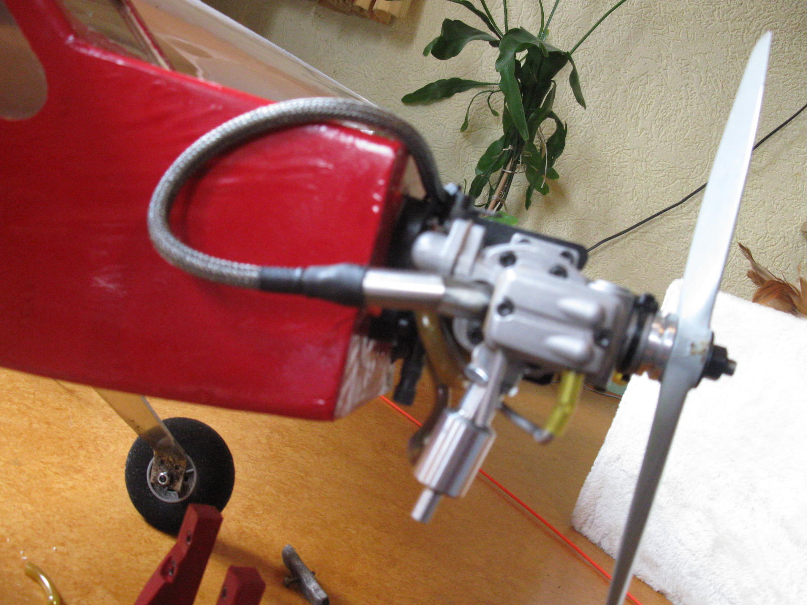

Ondertussen vandaag de open motortransplantatie gedaan....
Motor plus motorsteun schelen op de kop af 250 gram met de .52, en het gewicht onder de staart was precies 50 gram.
Ik win dus 300 gram, en daarmee komt het vlieggewicht op 2150 gram....
En dan bleek hij nog staartlastig, want ontvangeraccu, ontvanger en servo's zaten allemaal achterin de cockpit, dus vliegklaar ben ik nog niet, eerst de boel een beetje netjes weer terugplakken
Heb er dit keer wat motordomp en zijwaartsstelling in gebouwd, leek me toch wel beter....
Ik zie één nadeel, en dat is dat ik helaas de brandstofleiding niet zonder hoge of lage punten heb kunnen houden, maar met een beetje mazzel leid dat niet tot al te grote problemen, want ik denk dat het een stuk minder uitbundig gaat worden met de rolls en loopings....
