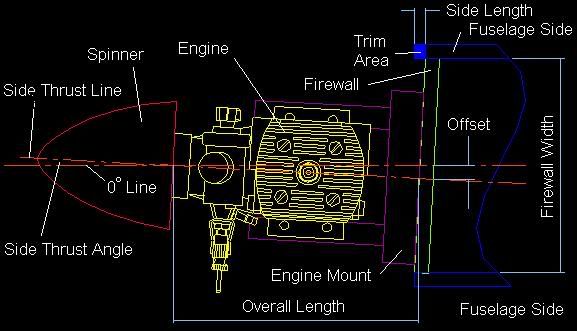

het is rechts vnauit de cockpit
en de hartlijn van de motor is de "0" lijn
ik weet niet of ik het goed zeg in het nederlands, ik lees te veel engels de laatste tijd!
Maar het is de "thrustline"
hier lees je meer in een engels topic over de "trhustline"
Ik ben er nog niet helmaal uit.
Ik heb op die link wel wat gevonden.
De sidethrust is dus deze afbeelding:

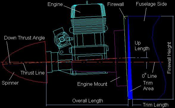

en de downthrust is dus deze afbeelding:

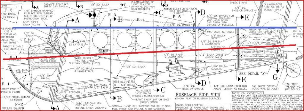

Nu is het nog belangrijk wat de thrustline (o line) is om de downthrust te kunnen bepalen zie onderstaande lijnen.
is dat de rode lijn die in lijn loopt met het vaste elevator vlak
of is dat de blauwe lijn die in lijn loopt met de onderkant vleugel?
Vleugellijn en elevator lijn lopen bij de Lazy Bee dus niet evenwijdig.
Is dat normaal ik dacht dat die evenwijdig moeten lopen?
