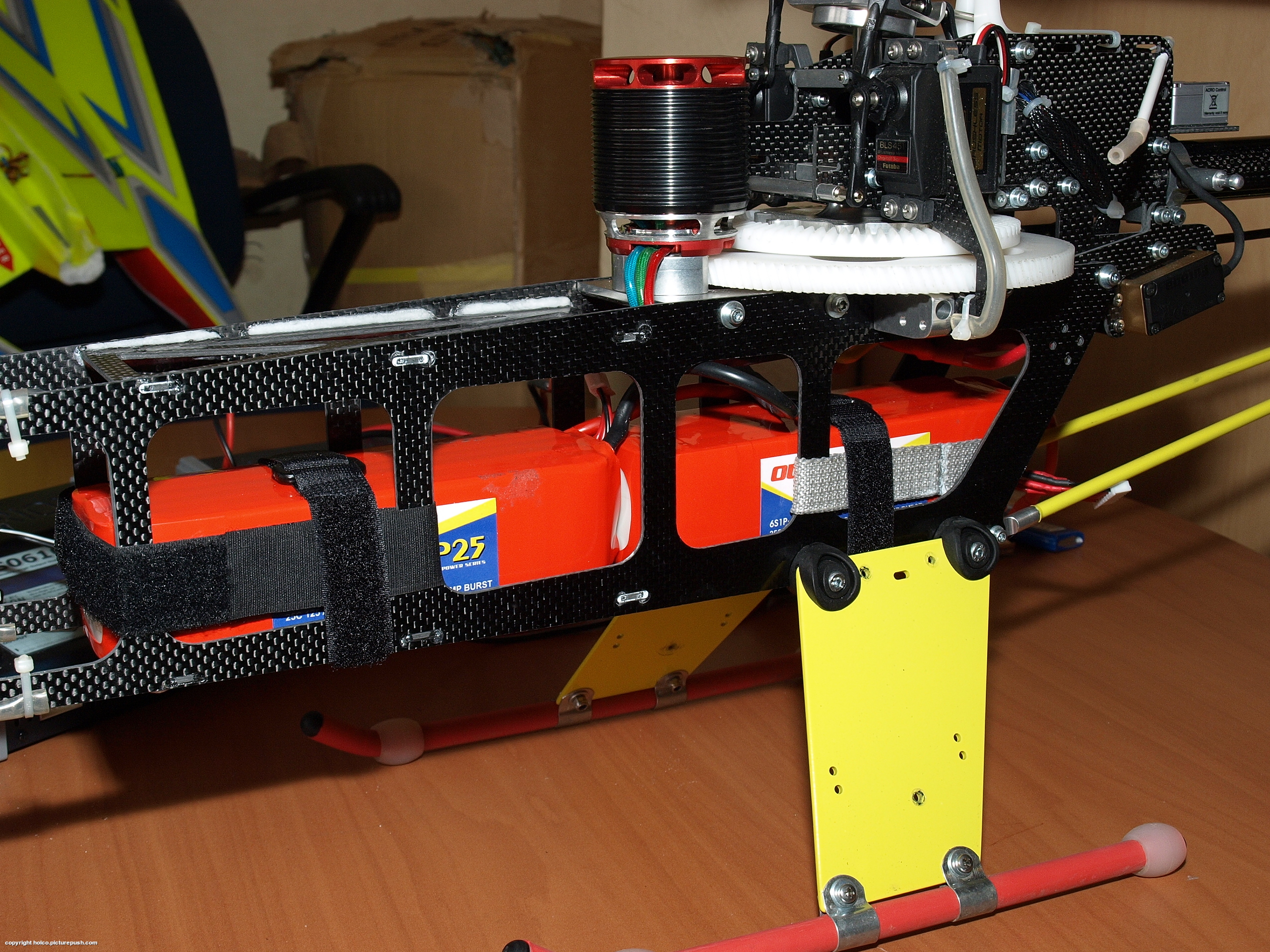

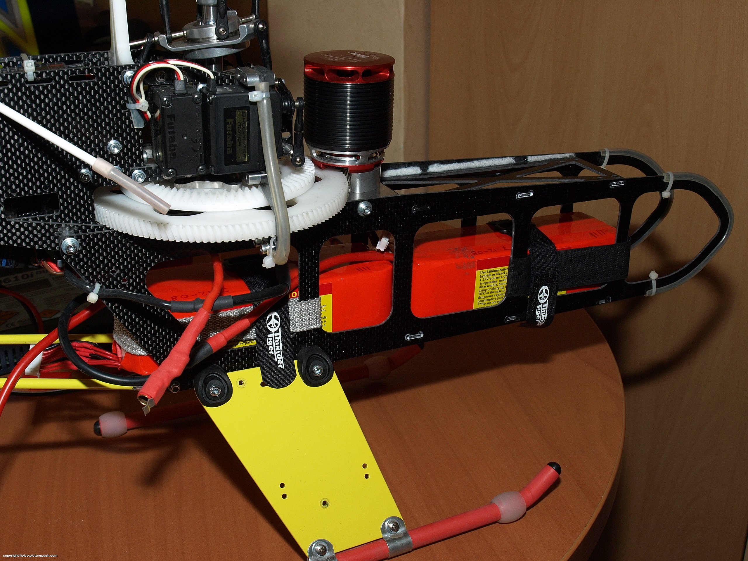

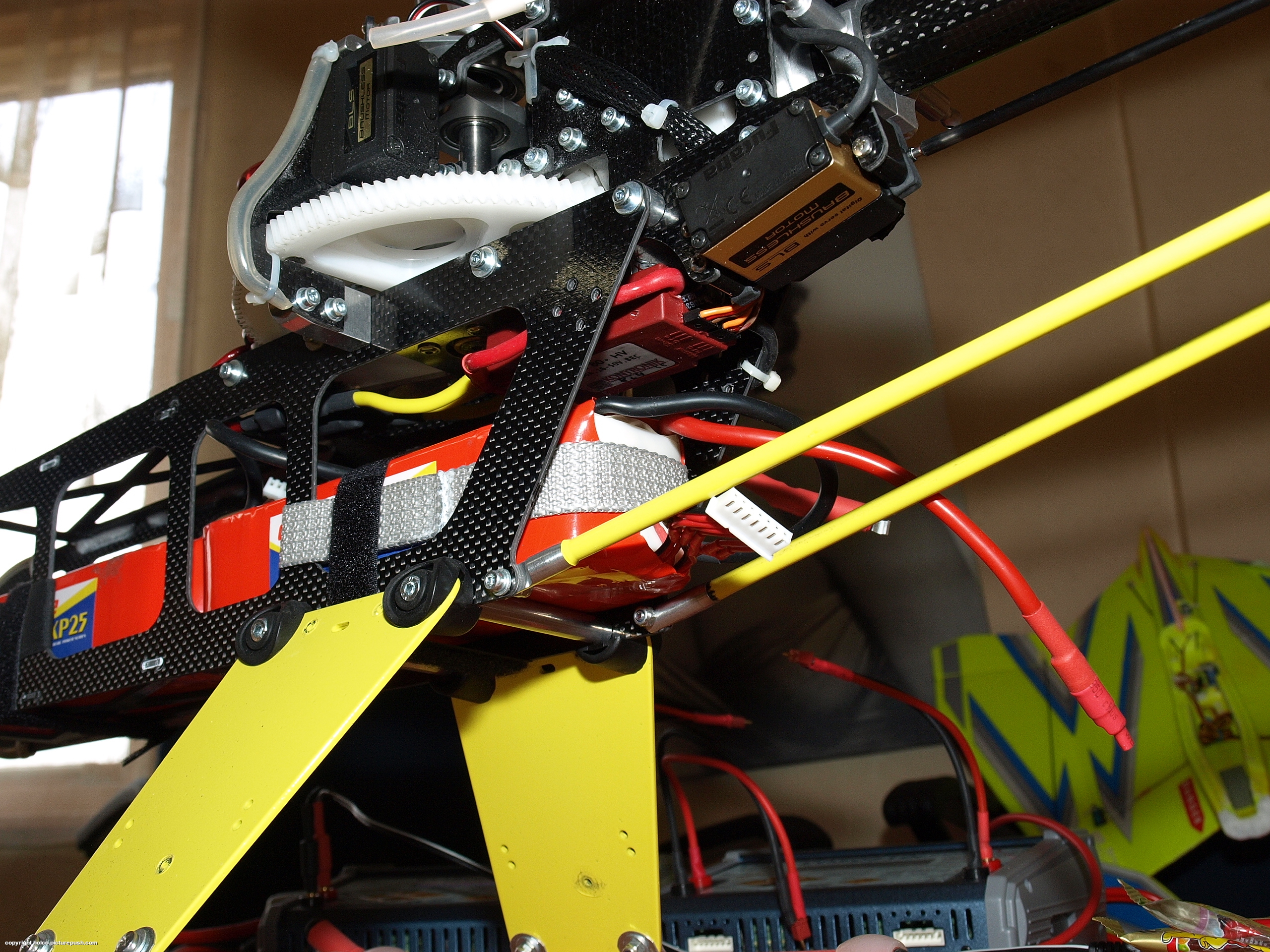

Omdat ik het toch wel zonde vond van de oorspronkelijke lichte setup en ik volledig vertrouwen heb in de nieuwe LMT stekkers, is de MP-XL-E op een Sonja Bakker kuur gezet:yes:

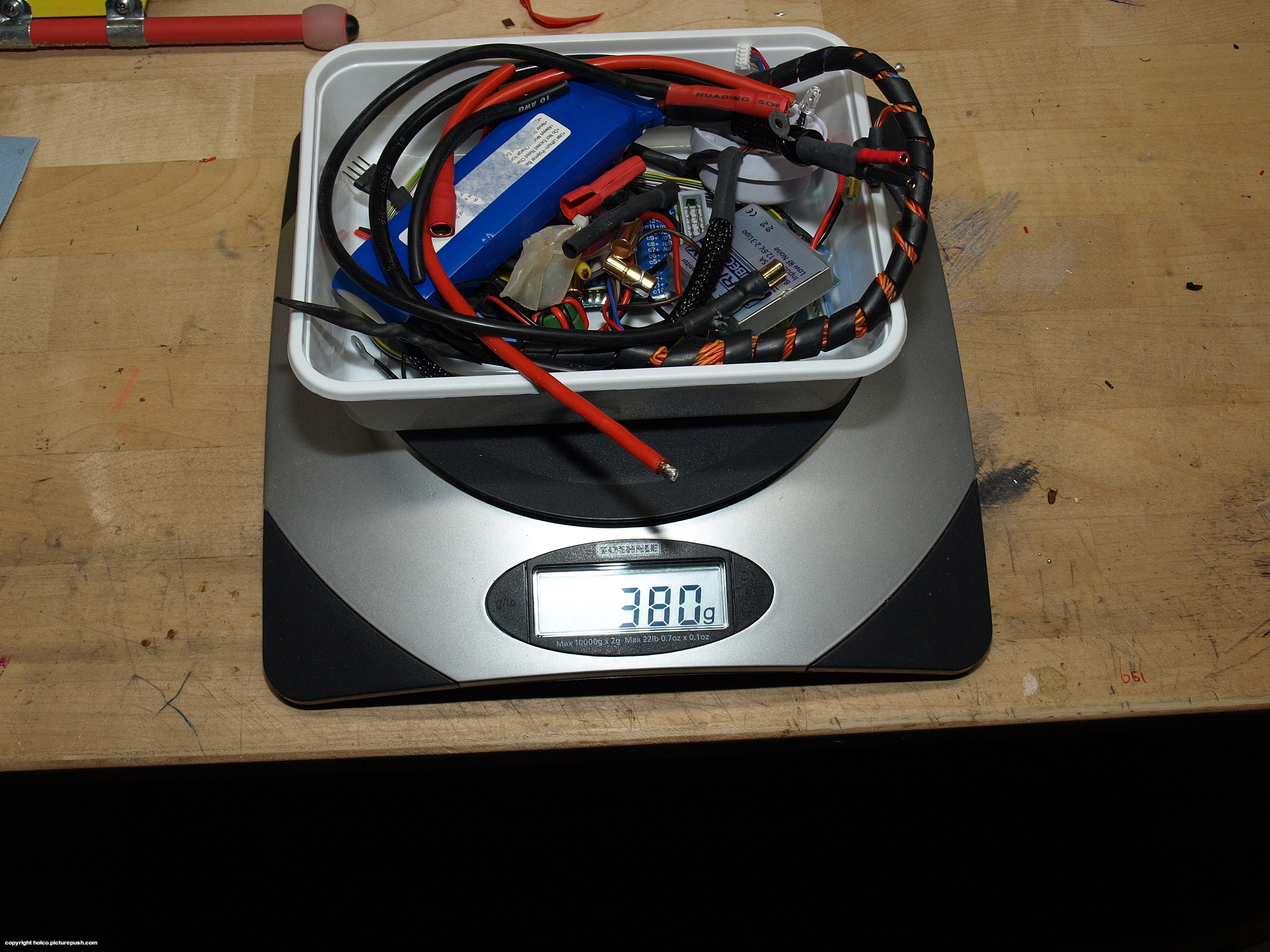

En omdat alle data recordings wel hebben aangetoond dat de setup volledig stress vrij is, en de max vliegtijden nu ook wel duidelijk zijn heb ik alle niet noodzakelijke elektronica ook verwijderd, en ook de plaatsing van de lipo's heb ik efficiënter gemaakt waardoor deze niet meer horizontaal kunnen verschuiven, en er geen vaste bekabeling meer nodig is van twee x 6 kwadraat van voor naar achter.
Totale besparing 380 gram!!

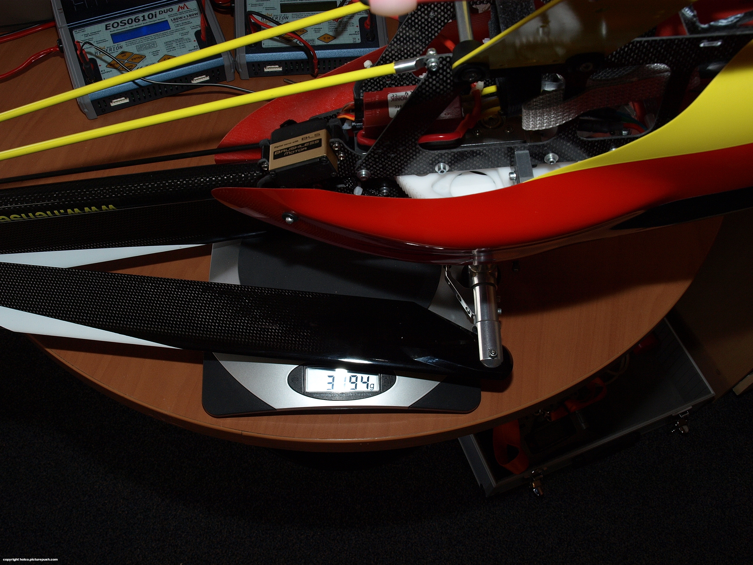

Totaal gewicht van de heli is nu zonder lipo's 3194 gram met de Radix 690 blades (185 gr p.st), met de Radix SB 710 blades (die nog steeds niet binnen zijn!!) zou er nog zo'n 30 a 40 gram voordeel te halen zijn:D
