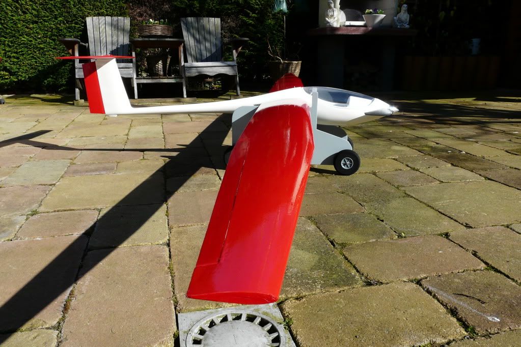

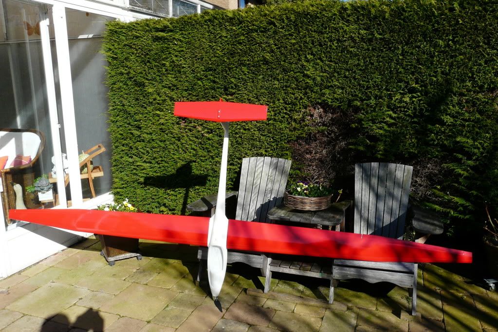

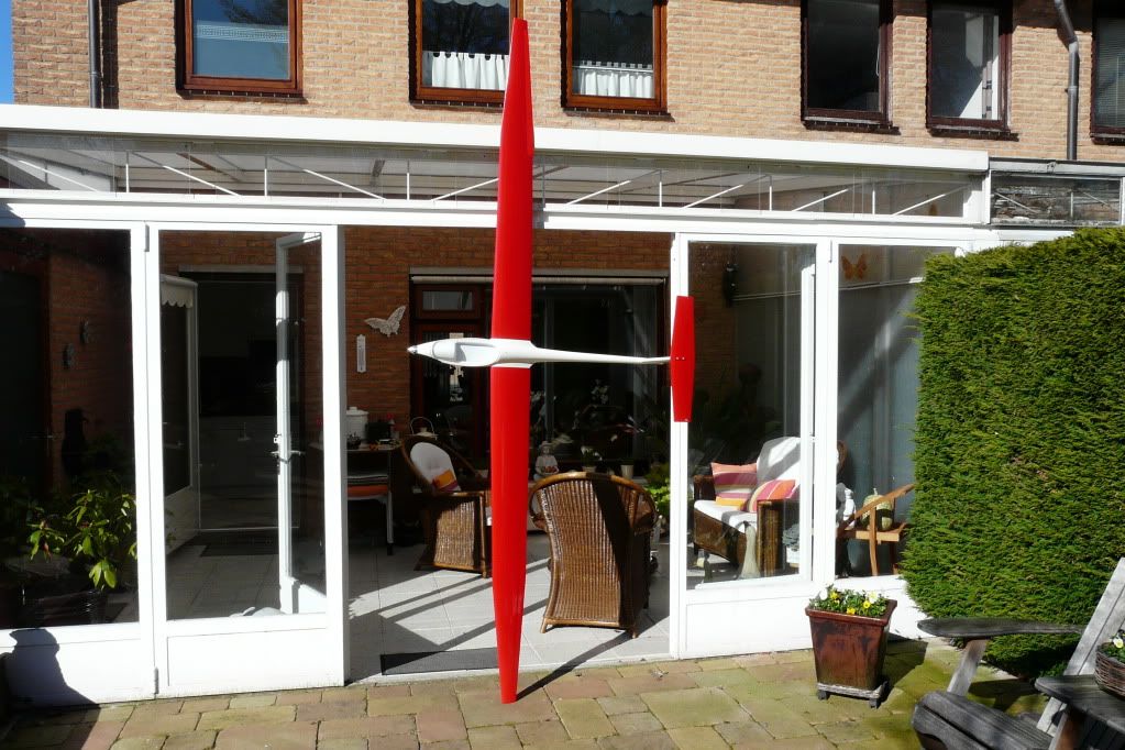

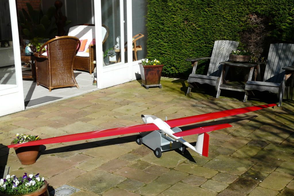

Voor dat hij het voorjaar de lucht in gaat eerst maar even op de foto.
Je weet het maar nooit met mij.
Mooi rood is niet lelijk en ook goed te zien!
Ik weet niet wat mij overkomt zo’n grote zwever.
Hopelijk vermogen genoeg om de startkar door het gras te jagen.
Ton
Is de oplegging van het karretje voor de vleugels voorzien van enige bescherming? Anders heb je al snel slijtplekken op de vleugels denk ik, en dat is zonde :). Indien niet het geval kun je heel mooi een strookje plakvilt nemen van de parketboer. Dit wordt gebruikt om onder de poten van kasten, stoelen en banken te plakken om je houten vloer te beschermen :).

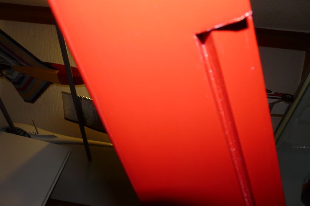

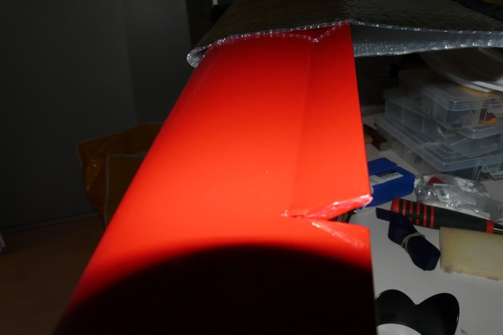

Als ik op foto 3 kijk snap ik niet helemaal hoe je het nou gedaan hebt met je rolroeren. Heb je de onderkant door gefolied? Of heb je een draaipunt in het midden van je rolroer zitten?
Hoi Jaap.
Bij mij waren de rolroeren alleen doorgesneden dus nog niet gereed.
Ik heb beide kanten smaller gemaakt en scheef afgesneden.
Daarna een dun latje op de vleugel en rolroer.
Het totaal is/ moet dan weer even diep/ breed zijn als de vleugel waar geen inham voor het rolroer zit.
Als dat klaar is heb ik eerst een smalle strook folie aan de onderzijde geplakt, dus ter breedte van de kopkantjes (zeg maar 1 a 1,5 cm)
Goed opletten dat de scharnierzijde strak tegen elkaar zit en er geen ruimte is.
De bovenzijde is gewoon doorgefolied.
Aan de bovenzijde is dus het scharnierpunt.
De onderzijde heb ik tot in de scharniernaad door geplakt.
Dit is zoals ik het gedaan heb waarmee ik niet wil zeggen dat dit de allerbeste methode is.
Misschien zeggen deze foto’s wat.
Succes
Ton
onderzijde
bovenzijde
