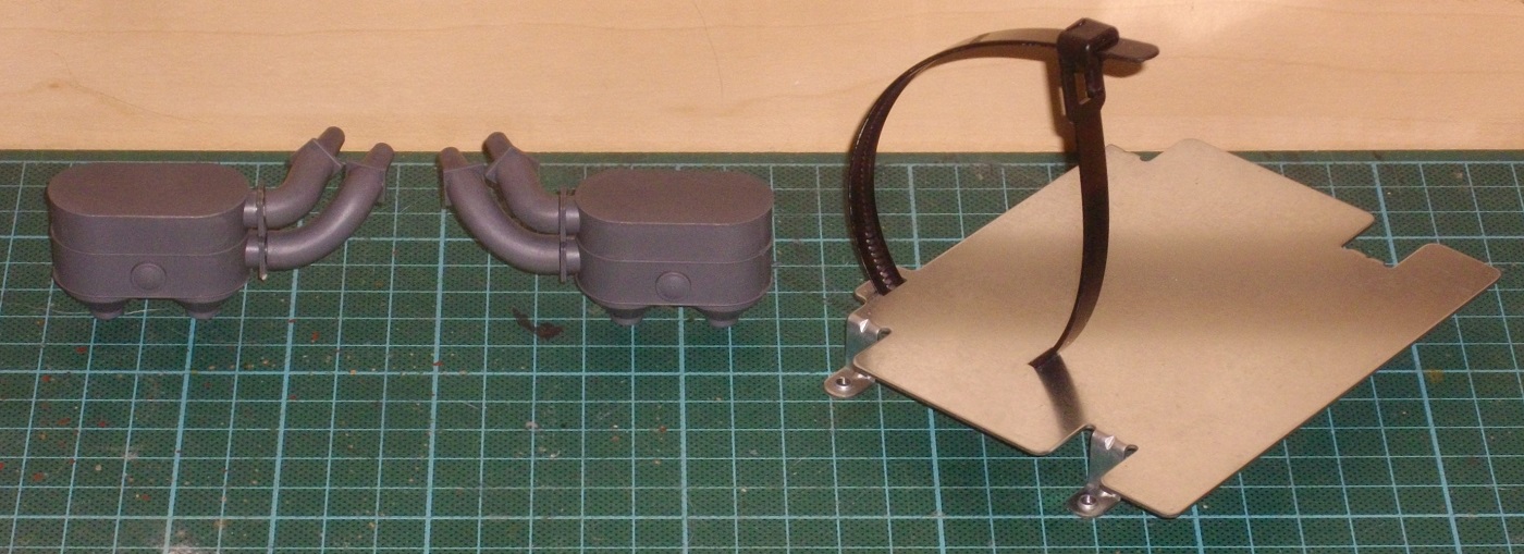

Schiet al flink op. Is het metaal plaat of aluminium die basis kuip.
Ik dacht dat ik gelezen had dat al het metaalplaatmateriaal van aluminium was, maar nu ik om bevestiging zoek, vind ik in de handleiding overal "metal".
Het lijkt me redelijk dun voor aluminium, en toch aanzienlijk in gewicht. Het zou dus wel eens een ander metaal kunnen zijn. Wie het zeker weet mag het zeggen. :)

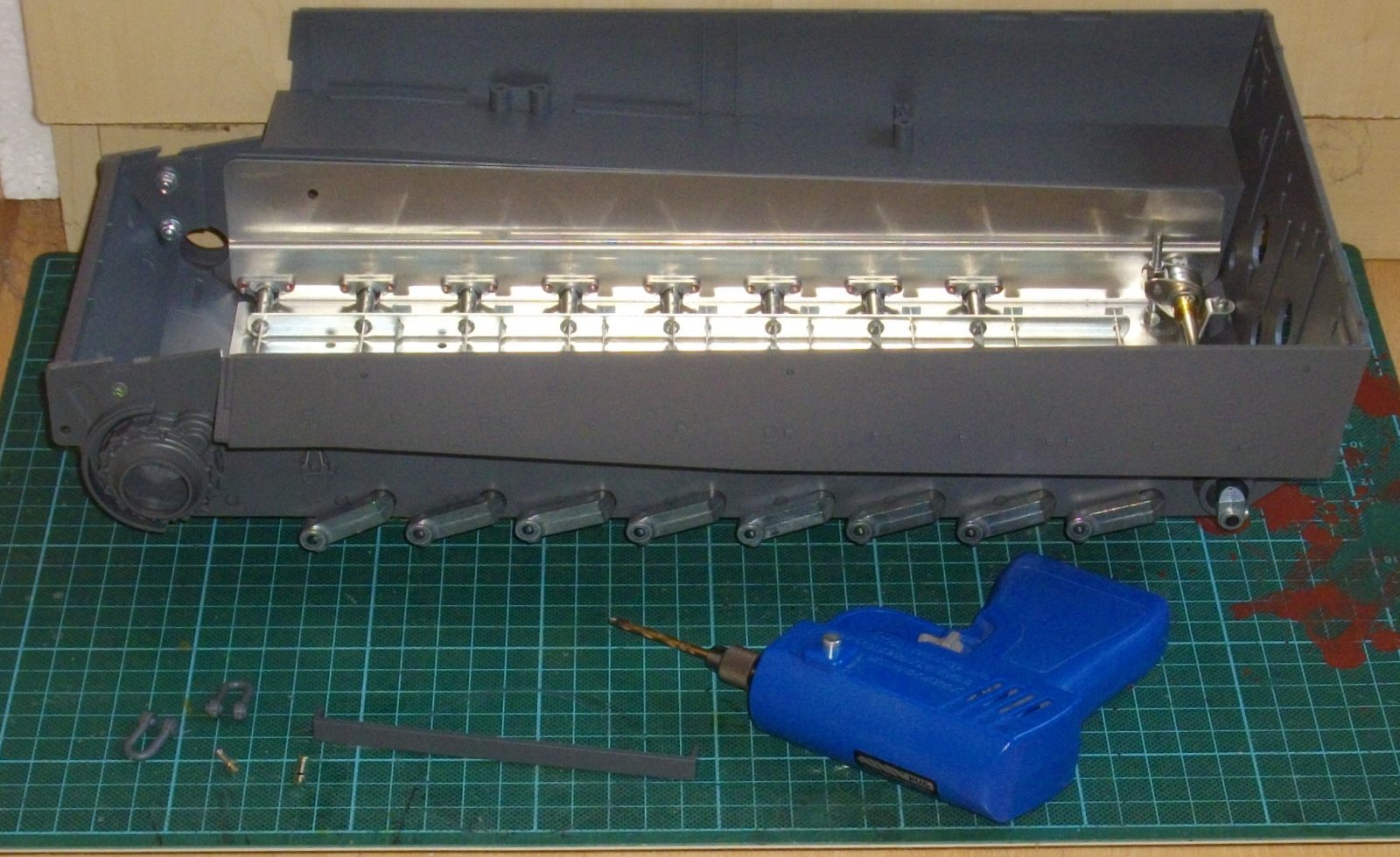

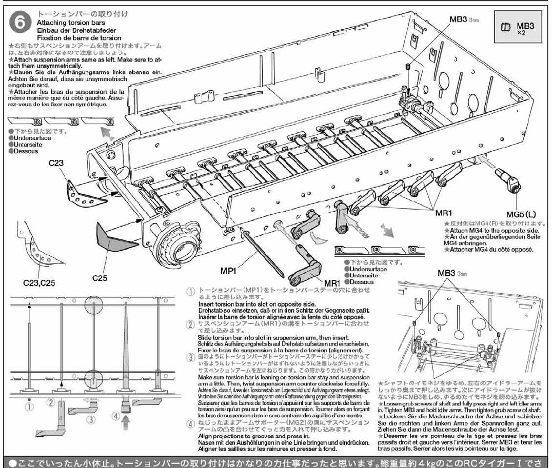

Stap 6 – Plaatsing van de torsiebaren
De handleiding
De onderdelen

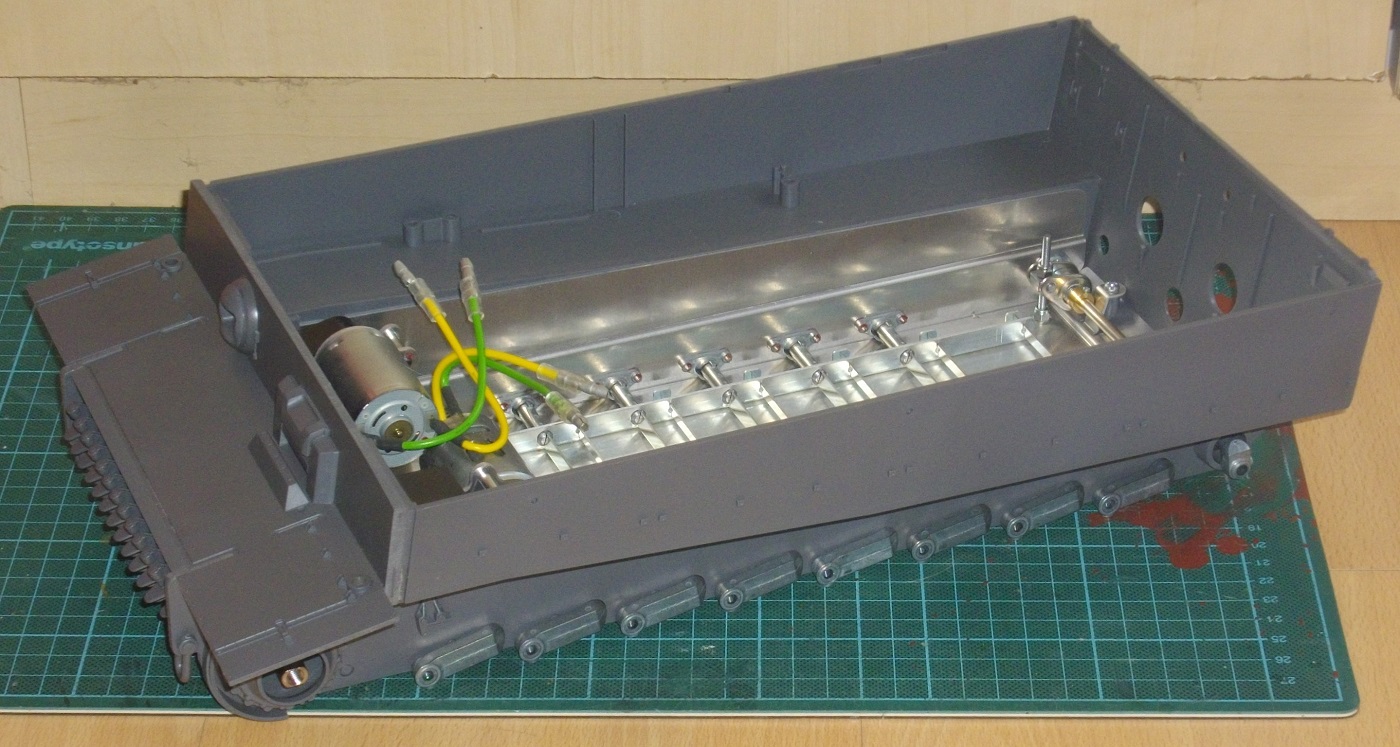

Het resultaat
Na het op hun plaats wringen van de suspensie-armen en torsiebars, waren de torsiebars helemaal "getorst" en wezen de armen naar beneden.
Door de armen helemaal naar boven te draaien kon ik de torsiebaren weer rechten. Was dit een goed idee, of is het net de bedoeling dat ze meer naar omlaag wijzen om meer bodemvrijheid te creëren?

ik zou bijna zeggen " je gaat als een trein " maar het is een tank.
Het is duidelijk een kolfje naar je hand.
Veel plezier er mee

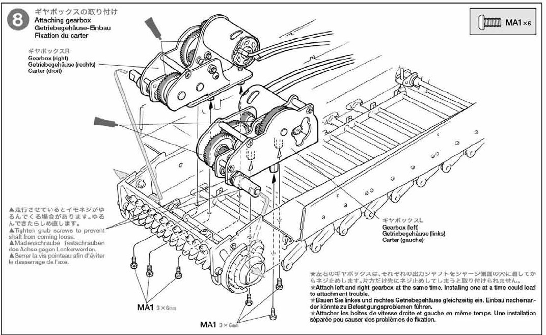

Stap 8 – Plaatsing motor en vertragingsbak eenheden
De handleiding
De onderdelen
Het resultaat
De tanden van de tandwielen gesmeerd met teflonvet, en een drupje teflonolie laten kruipen tussen de assen en de lagerbussen (ook van de motoren).

Gaat mooi Herman, maar ik zou de torsie baren iets meer naar beneden draaien ivm. de bodemvrijheid

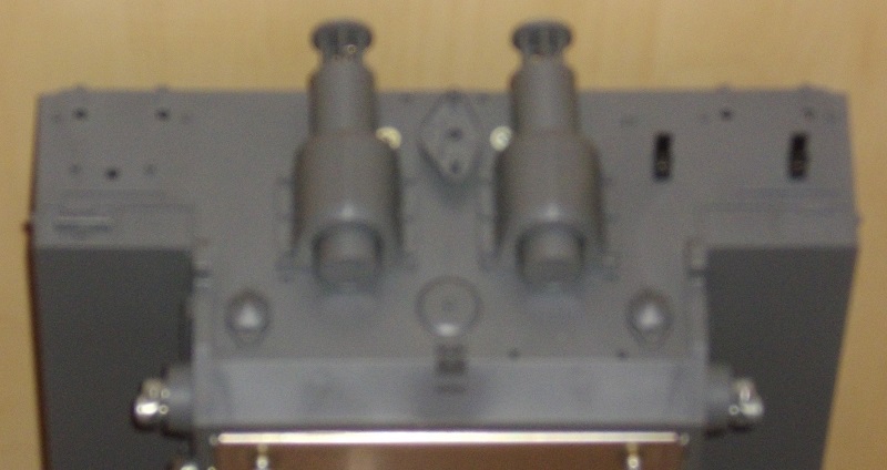

In principe kan dit stuk al naar de spuiterij, maar ik ga eerst zo veel mogelijk onderdelen samenstellen die geheel in de camouflagekleur zullen gespoten worden. Onderdelen die een afwijkende kleur krijgen laat ik nog even los liggen.

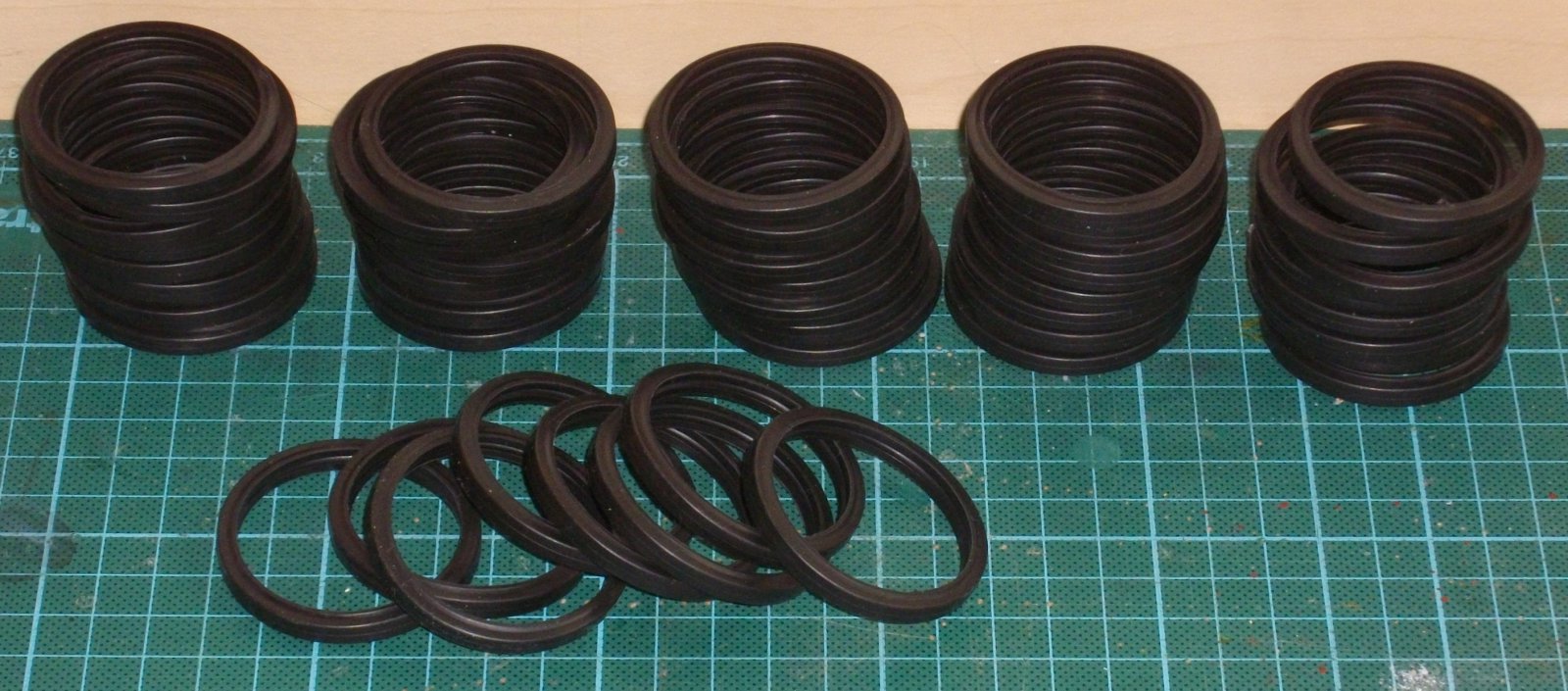

Stap 11 – Bevestiging loopwielrubbers
De handleiding
De onderdelen
Het resultaat

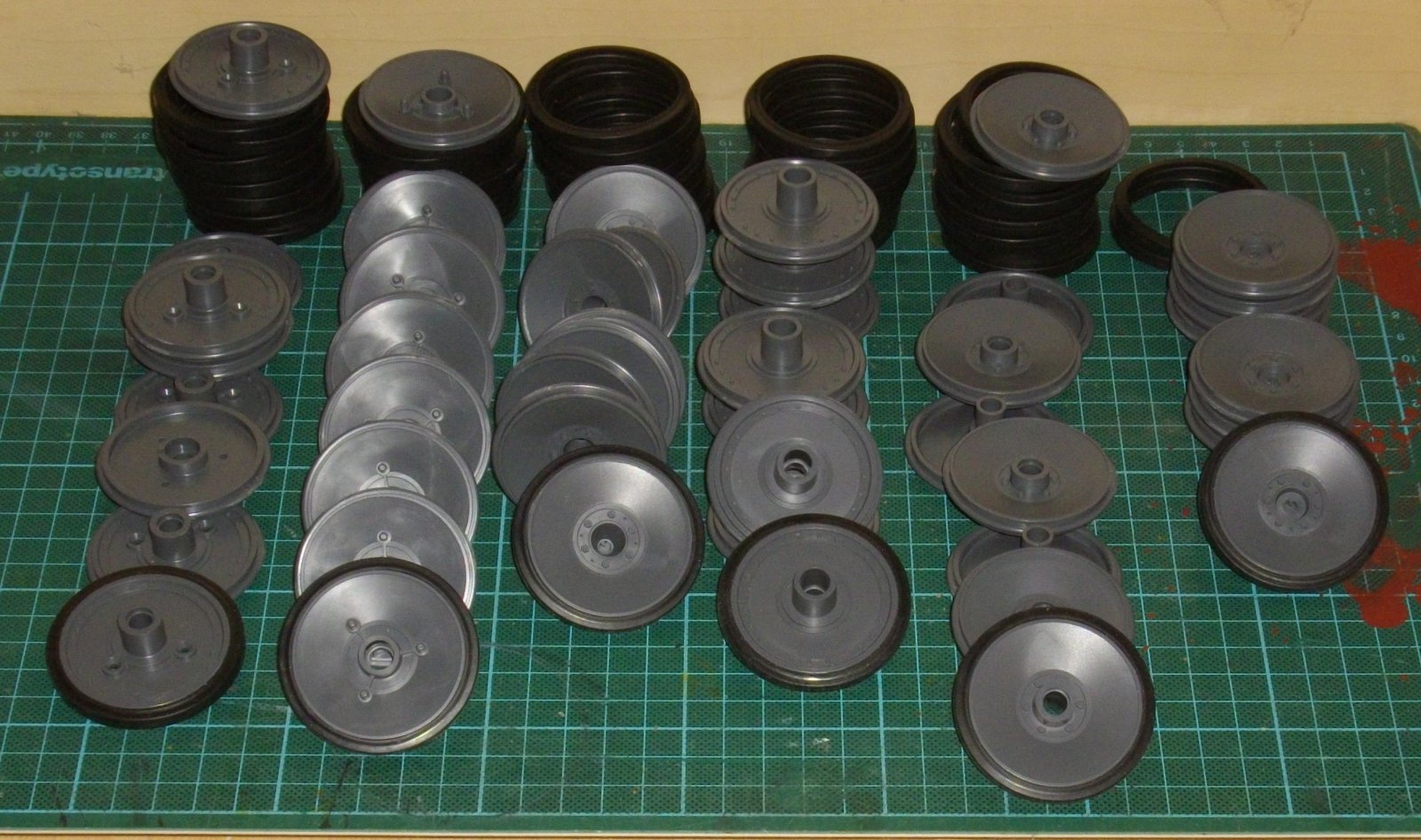

Eentje van elke soort gemonteerd, omdat ze er voor het schilderen toch allemaal weer af moeten.

De onderdelen
Omdat ik geen kogellagerset kon vinden en ter voorbereiding van het schilderwerk, heb ik toch maar alle wielcombinaties samen gelijmd. Daar waar de as in een plastic uitsparing draait, heb ik teflonvet aangebracht. Aan de bronzen lagers heb ik teflonolie aangebracht tussen bus en as. Toen ik wat later, op aangeven van @Arthur Hermans toch een site vond die kogellagersets hiervoor aanbiedt, bleek dat de velgen hiervoor moeten aangepast worden en ik vrees dat ik daar het materiaal niet voor heb (draaibank?)

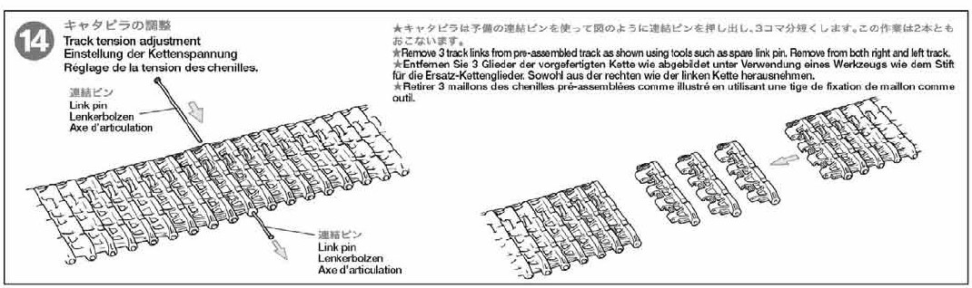

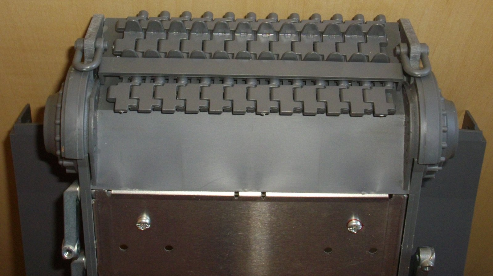

Stap 14 en 15 – Rupsband inkorten en monteren (voorlopig)
De handleiding
Het resultaat
De loopwielen zijn nog niet voorzien van de rubberen rand en de tracks moeten nog in lengte aangepast en aangespannen worden, maar dat is voor na het schilderen.
